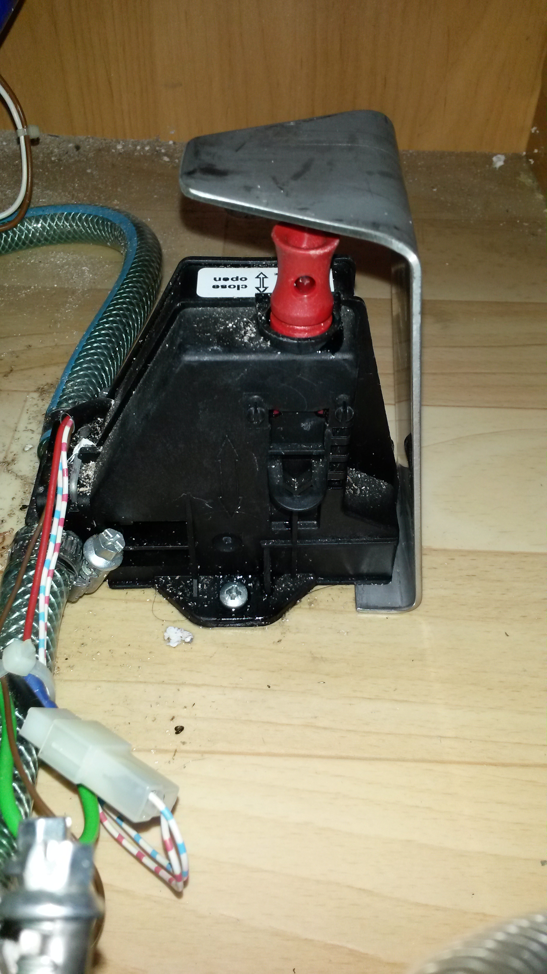

  • Da noch ein Bild davon. Den Schmutz bitte wegdenken, das Bild endstand mitten im Umbau :whistle: :whistle:

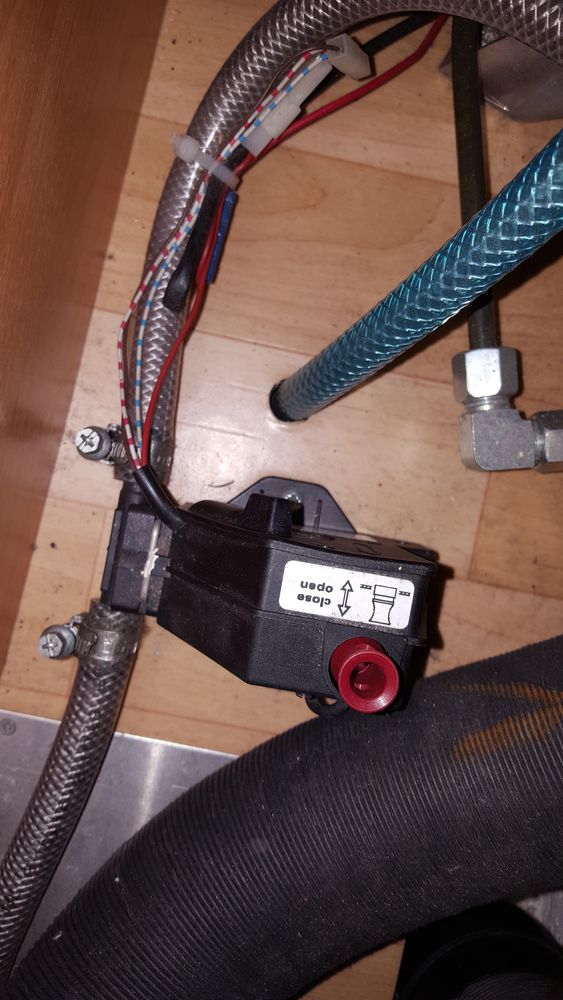

  • Ich sehe gerade, du hast die gleiche Kabel am Frostwächter wie ich (Bild), hatte das Foto sofort gemacht um danach im Netz zu suchen. Durch die Kabel, konnte ich mir nicht vorstellen, dass das System Stromfrei ist. Bin morgen gespannt, wenn ich den Batteriehauptschalter auf Durchflüss stelle, ob dann der Frostwächter wieder zu schließen ist.

    ja, es gibt (ältere?) Frostwächter mit Dauerstrom (Ulf & Martin) und neuere ohne Dauerstrom (wie bei uns mit blauem Dreh- und Druckknopf).
    Und keine allgemeingültige Wahrheit ;)
