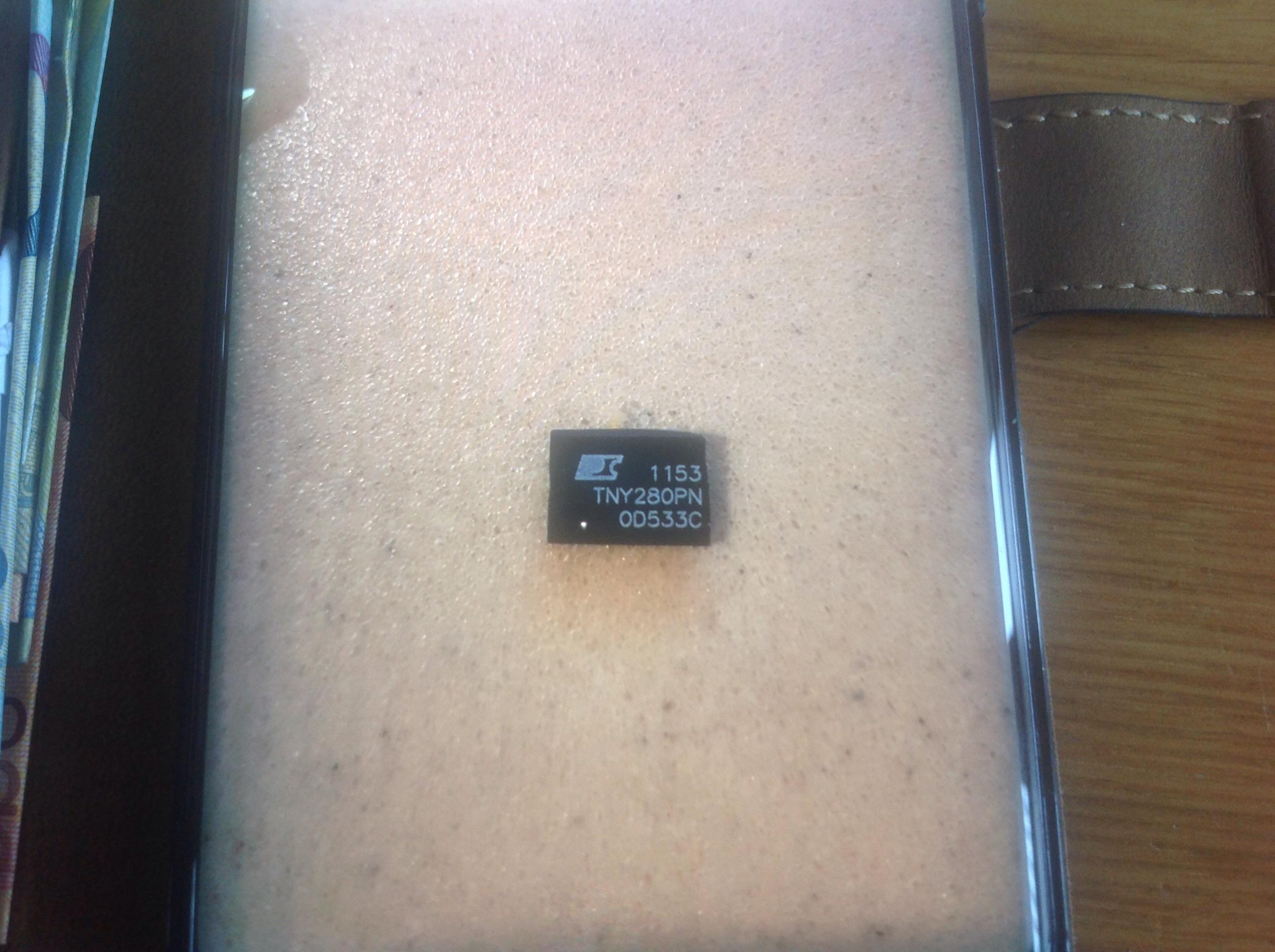

    habe das Ladegerät ausgebaut war befestiget wie wenn es von einem Nichtfachmann eingebaut worden wäre.
    Nach dem öffnen des Geräts fand ich einen kleinen schwarzen Deckel von einem Ebrom oder wie man die Dinger nennt. Also ist das Ebrom vermutlich zu heiß geworden und im flog der Kopf weg.
    Hat da jemand schon Erfahrung gemacht .
    Gerät reparieren oder ein neues einbauen .

    das ist das Oberteil des Gehäuses des Spannungswandler-Chips ~230V -> =12V.
    Damit ist das Ladegerät in meinen Augen Schrott.
    Also austauschen gegen eventuell ein 'besseres'.

    ich denke auch, der IC (ist kein EEPROM), zu dem der Deckel gehört, ist gehimmelt.
    Ich glaube aber, den IC kann man ersetzen.
    Unter Berücksichtigung des anderen Themas zum MCA1225 würde es vielleicht auch Sinn machen, das CA360 gegen so eines zu tauschen, dann hat man Ruhe.

  • Wenn es nur der Chip ist, kostet sehr wenig, einige €.
    Oft steckt eine weitergehende Ursache dahinter.
    Einen Versuch wäre es vielleicht wert.

    Bei meinem Fiesta 600TFC war der Umwandlerchip voellig verbrand sowie die Sicherung. Ein Freund hat Beide erneut. Seitdem keine Probleme gehabt. (3 Jahren). Er konnte keinen Kuerzschlusz oder etwas Anderes finden.
