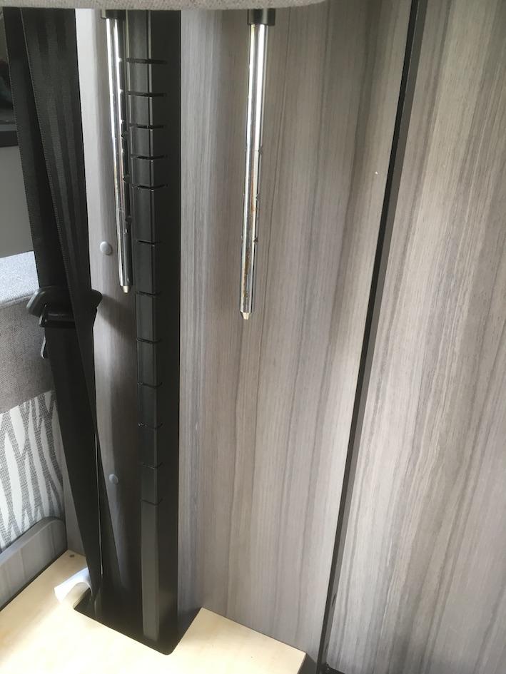

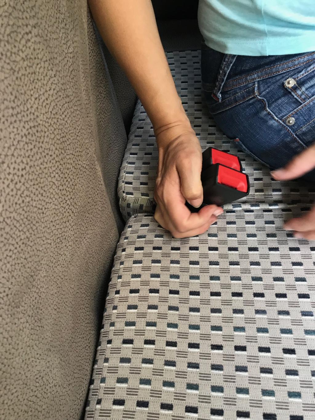

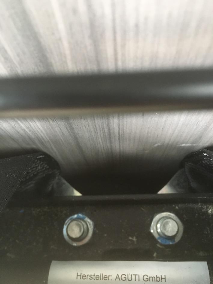

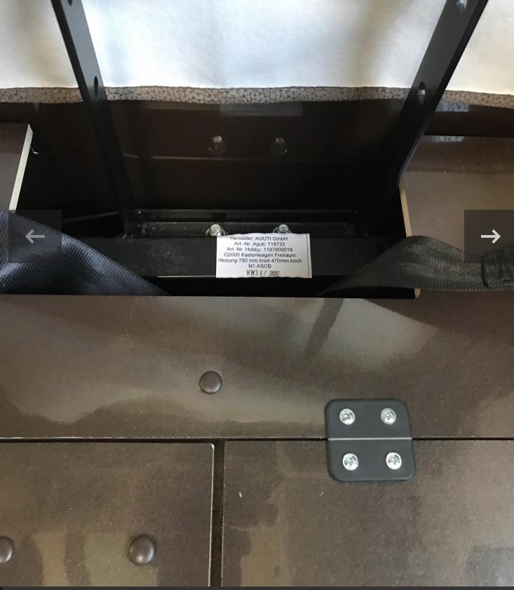

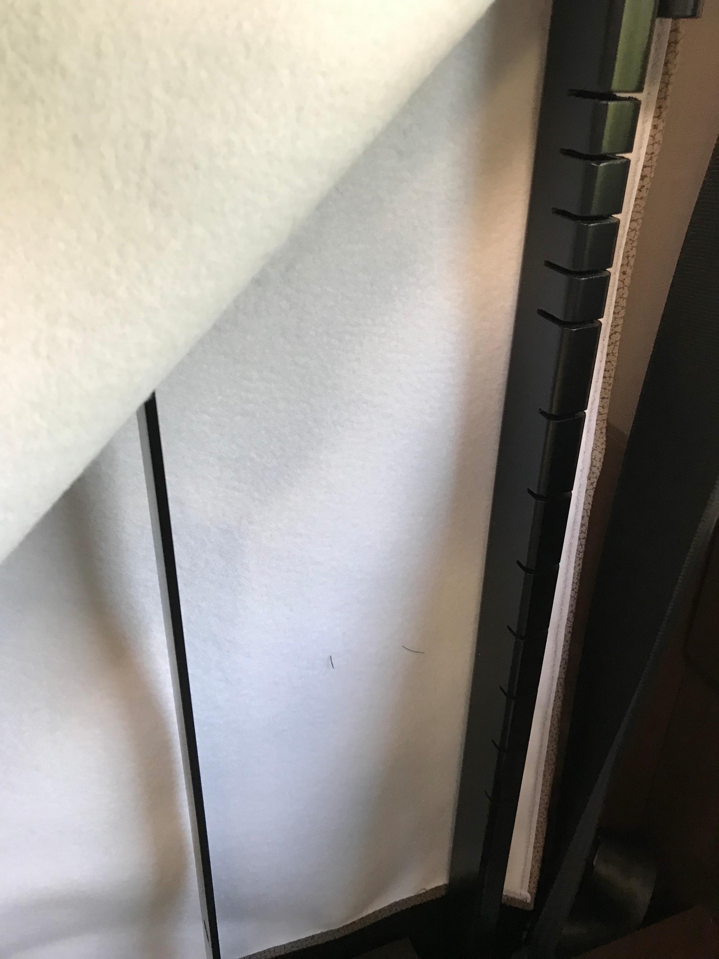

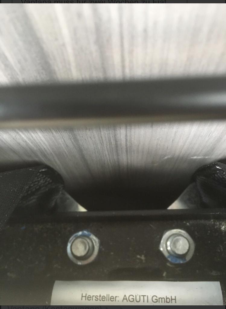

  • Die Umstände übet den offensichtlichsten Nagel, das falschem falsch angeschlossene Multimedia-System könnt ihr hier in dem entsprechenden Chat (Multimedia im Vantana) nachlesen. Aber für Freunde der Unterhaltung habe ich noch einiges im Köcher. Z.B. die Sicherheitsgurte hinten. Wer von Euch misst die bei der Auslieferung nach? Jedenfalls merkten wir erst zu Hause, dass die Schnallen irgendwie nich an die Gurte reichten. Auch nach einigten telefonischen Anweisungen gab es kein befriedigendes Ergebnis. Die Gurte hinten sind schlichtweg nicht nutzbar, der für vier Personen zugelassene Wagen nach der "Radio-Arie" also nur für zwei Personen nutzbar.Sowohl Händler wie auch Hobby selbst wissen nicht, was los ist. Mit viel Mühe habe ich einen Händler hier in meiner Nähe gefunden, der mein Auto vor Juli "dazwischenschieben" würde - wenn er denn wüsste, was zu tun sei... Als absolute Laien haben wir das alles selbst auseinandergenommen und eine Erklärung gefunden - ohne zu wissen, ob das richtig ist. Ich lege mal zwei Bilder bei vielleicht kann jemand von Euch das verifizieren: Wir denken, dass das Gestänge hinter der Rücklehne schlicht falsch herum montiert wurde. Denn die Schnallen kommen, wenn man die gerade legt auch falsch aus dem Rückenteil. Habe die Bilder zu Hobby geschickt - bin gespannt, wann ich von da was höre. Nur: Was wird eigentlich einem Kunden, der einen Neuwagen gekauft hat, zugemutet? Guckt euch bitte mal die Fotos an, vielleicht fä#llt jemanden von Euch etwas ein... Ach ja noch was: Der Vantana muss für zwei Wochen zu Fiat. Getriebeschaden.
    Was habe ich bloß falsch gemacht. Von Wegen der Kunde als König... Viele verzweifelte Grüße Werner

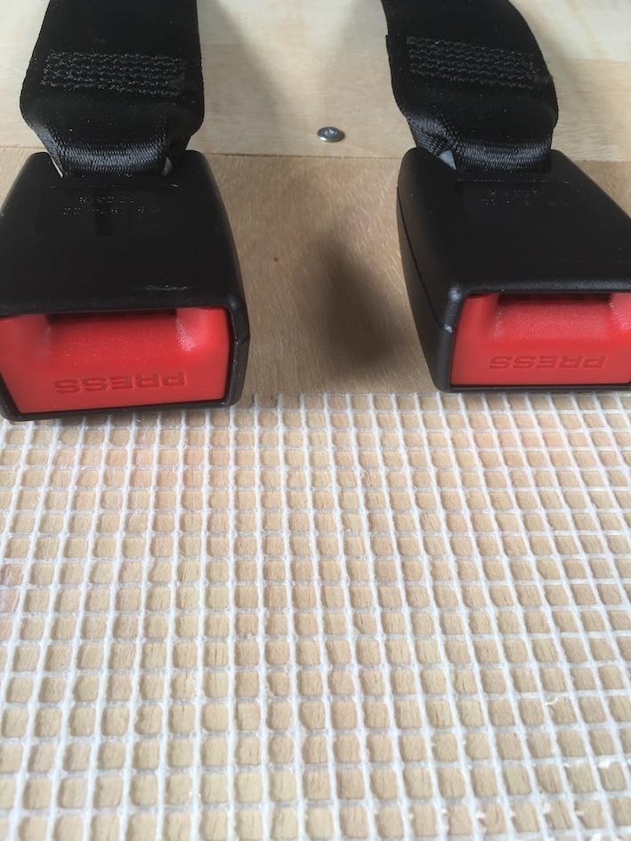

  • Hallo, Olaf, komme jetzt nicht an den Wagen, deshalb erstmal nur kurze Antwort:Die gurte sind so kurz, dass sie auch nach Feststellung des Händlers nicht zwischen den Polstern hervorkommen. zudem kommen Sie verkehrt herum, do dass das Wort „press“ auf dem Kopf steht. Dreht man die Gurte, werden sie noch kürzer... Sinn ergibt das m.E. nur, wenn die Stange hinter dem Polster um 180 grad dreht, dann werden die Schnallen 10 cm länger. Kontrollieren kann man das daran, ob die Stangen mit den Gurten die glatten oder unterbrochene Seite nach vorne haben. Das sieht man auf einem Bild sehr gut...

  • Hallo, Olaf, der Gurt selbst ist vielleicht nicht zu kurz - aber die Schnalle ist nicht erreichbar...
    Ich kann Dir nicht folgen. Was meinst Du mit „nicht erreichbar“?
  • Hallo Werner,
    ich glaube ich habe jetzt verstanden was Du meinst.
    Allerdings sehe ich nicht, dass die falsch montiert sind. Nach oben auf die Leiste können die ja nicht aufgrund der Kante.
    Soweit ich weiß, ist das rechte Gurtschloss für den linken Gurt und das linke für den rechten. Damit wären die auch nicht falsch herum montiert.
    Bei uns kommen die auch nur ganz knapp unter dem Polster raus. Ansonsten würden die da ja auch immer rumliegen.

  • könntest du dann mal ein Foto von der Konstruktion machen und hochladen? Besonders von dem Gestänge an dem die Gurte befestigt sin. Das wäre nett, vielen Dank, WR
    Sorry, habe ich zu spät gelesen, dass ich auf das Gestänge achten sollte.
    An das Gestänge wäre ich aber nur ran gekommen, wenn ich die Holz-Sitzplatte demontiere. Ich versuche mal Morgen den Bezug der Rückbank zur Seite zu schieben und Fotos zu machen, vielleicht erkennst Du dann mehr.

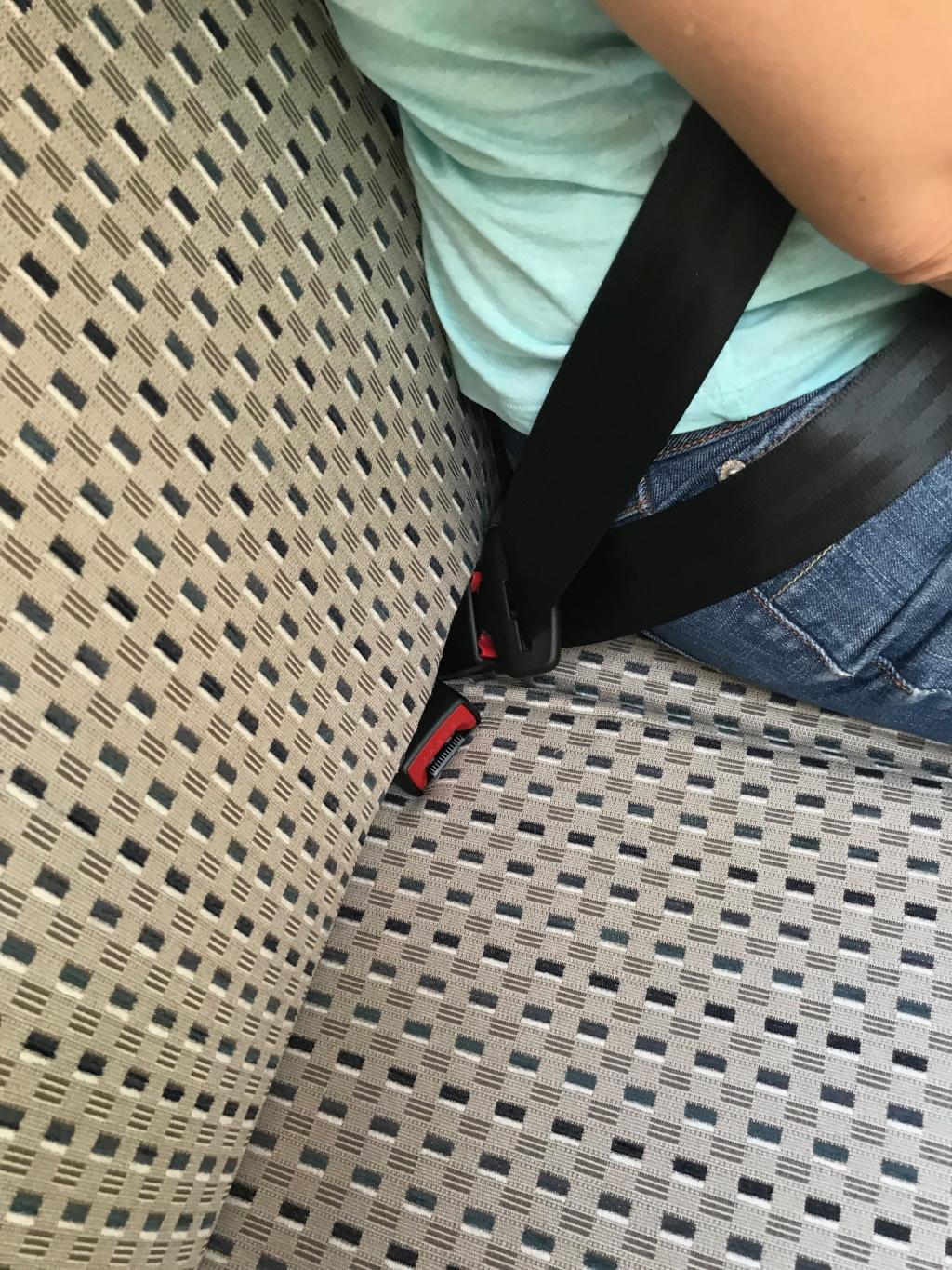

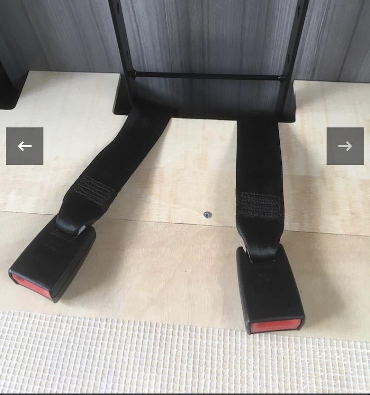

    Anbei Fotos von meinen Sitzgurten. Sind ganz schön straff um aus dem Polster zu ragen. Meine Frau und mein Schwiegervater mussten Probesitzen.
    Gruss Sven

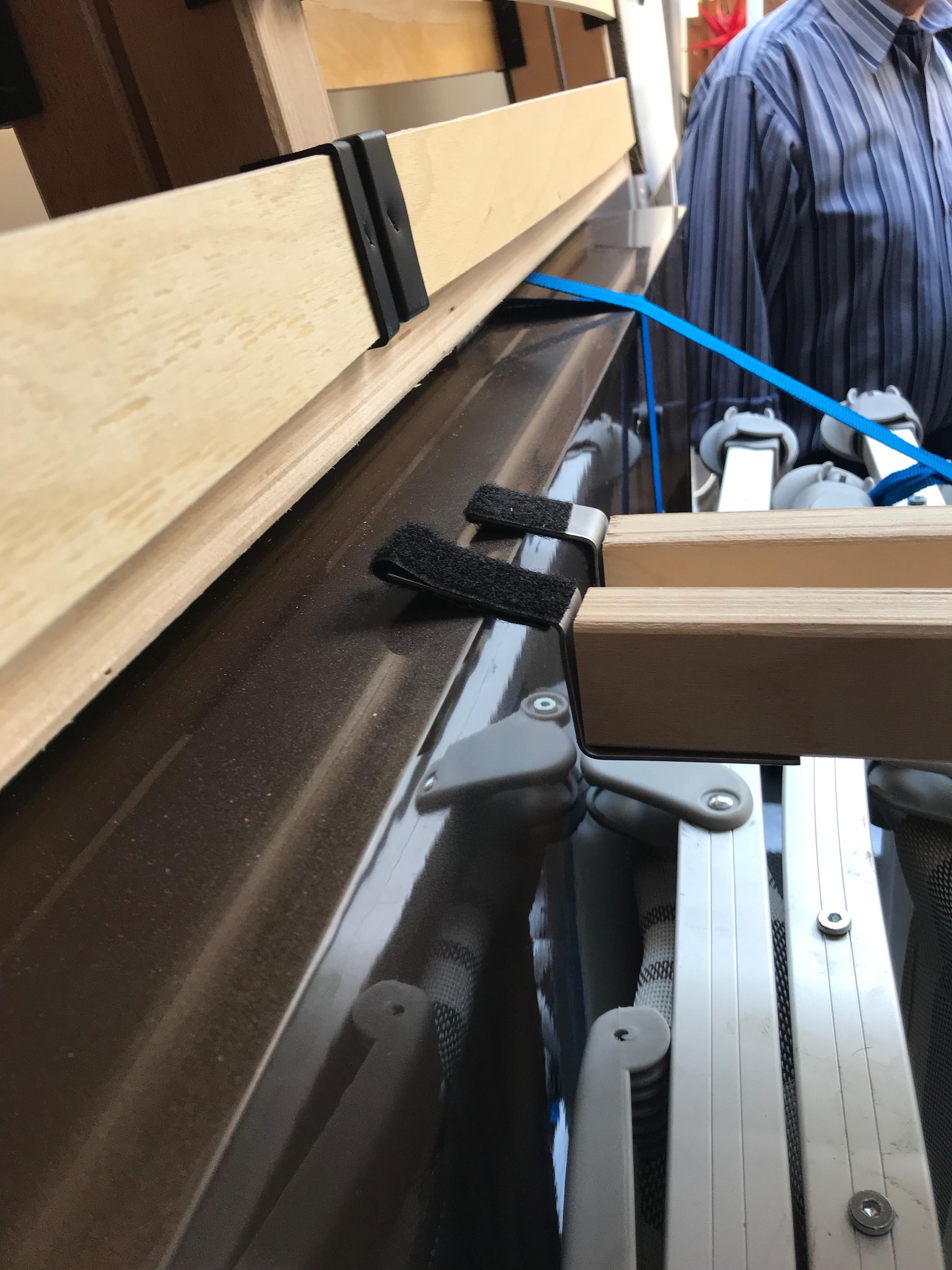

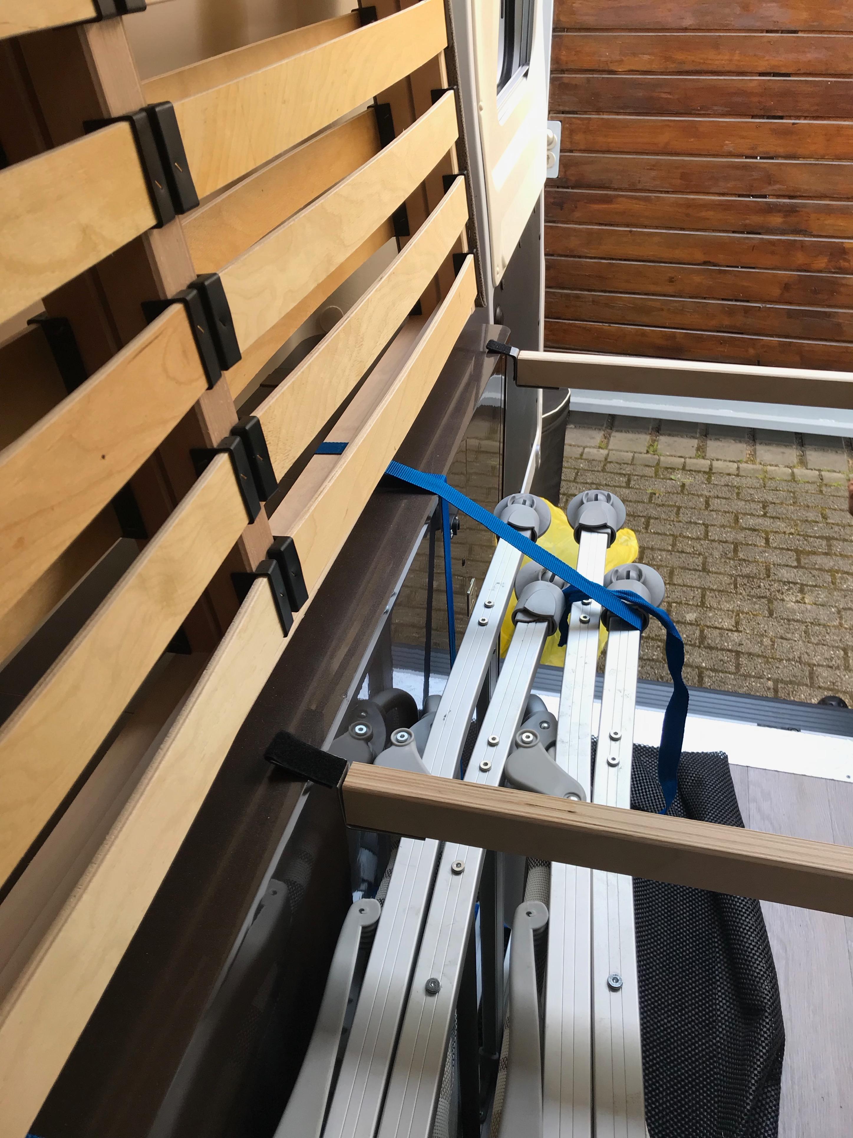

    [li] Der Mängelhammer ist aber die Bettabstützung (Querbett):
    Ja ich wiege 100 kg. Aber ich war allein im Bett und bin dort nicht herumgesprungen!
    Die Latten der Abstützung haben soviel Spiel und die Eckmetalle sind so schwach, dass ich beim morgendlichen Aufstehen (eingebrochen bin), d.h. abgesackt bin (nicht durch).
    Anbei Fotos der Latten und den verbogenen Metalle (siehe Anlagen).
    Ich werde den Fehler selber beheben, da ich nicht glaube, dass Hobby es besser lösen kann. Dazu müsste man kürzere und stabilere Metalle nehmen und die Latten etwas verlängern. Ich werde zusätzlich zwei Stützen (Lattenrost <-> Boden) montieren.
    Was man sich dabei gedacht hat, weiss ich nicht. Ob man nun eine Gestänge für alle Betten nimmt und damit ein bisschen Holz und Metall einspart, ... ich weiss es nicht. Manchmal frage ich mich, ob die Hobby-Ingenieure selbst Testfahrten inklusive Testschlafen durchführen ... ich glaube nicht.

  • Hallo, Sven, ganz herzlichen Dank für die hochgeladenen Bilder. Sie haben mir sehr geholfen. So mit ach und Krach konnte ich die Schnallen vorziehen und einklemmen. Meine Frau passte dann auch rein. Aber trotzdem scheint mir den zu kurz zu sein. Denn so weit wie bei dir ragen die Schnallen eben nicht hervor. Was ich meine befindet sich hinter der Rückenlehne. Wenn man die wegnimmt sieht man ein Gestänge an dem die beiden Gurte befestigt sind. Die hochstehenden Streben sind an einer Seite glatt (nach hinten) und nach vorne mit Schlitzen versehen. Für mich wäre interessant, ob die geschlitzte Seite wirklich nach vorne gehört oder nur bei uns so montiert wurde...
