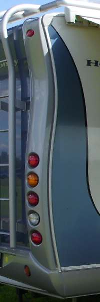

    hallo,
    wie in meiner vorstellung bereits angedroht möchte ich einige fragen zum t600fc stellen, in der hoffnung auf antworten hifsbereiter user.
    wie demontiert man die rücklichtpaneele? (siehe foto)
    grund: es ist eine funk-rückfahrkammera installiert, die offensichtlich ihre strohmversorgung vom rückfahrscheinwerfer bekommt. jedenfalls verschwindet das kabel oben, in der rechten paneele. sie funktioniert erst bei eingelegtem rückwärtsgang.
    nun möchte ich sie aber gerne auch während der fahrt aktivieren, um z.b. die fahrräder zu überwachen.
    also müßte ich den anschluß einfach auf das rücklicht legen.
    von außen bekommt man aber die lampen nicht ausgebaut, also muss das ganze paneel ab.
    hat das schon mal jemand gemacht, und weiß wie es geht?

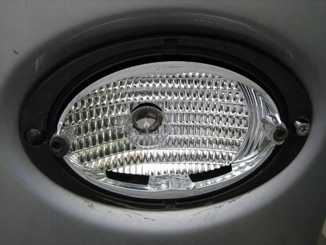

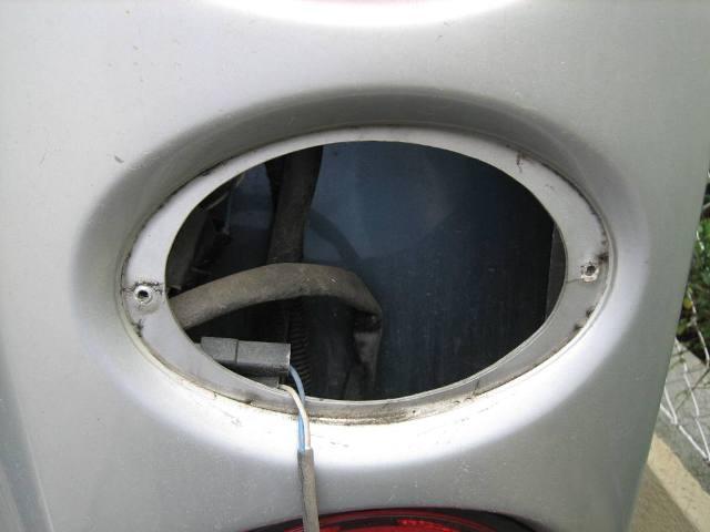

    herwig1
    Anmeldungsdatum: 14.03.2009
    Beiträge: 49
    Wohnort: Pottenstein Niederösterreich
    Verfasst am: 03 Okt 2010 14:54 Titel:
    Hallo Ralf
    Um zu den Anschlüssen der Leuchten zu kommen ist ganz einfach, zuerst entfernst du die Glasabdeckung der Leuchte, da man die schwarzen Abdeckungen (Stöpsel) dahinter befinden sich die Befestigungsschrauben des Rahmens links und rechts danach besser entfernen kann, gehen ein bißchen schwer heraus aber mit einen Spitzen Gegenstand (mit großer Nadel geht es gut) dahinter befinden sich die Schrauben siehe Bild 1 links mit schwarzen Stöpsel rechts schon mit herausgedrehter Schraube, nun kommst du zu den Anschlüssen siehe Bild 2, ich hoffe dein Problem hat sich somit gelöst.
    Herwig
