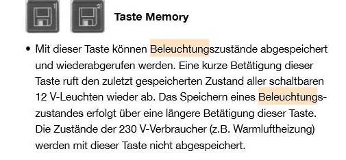

    Über die Memorytaste (abgespeichert: Alles an) lassen sich zwar ALLE Kreise gleichzeitig anschalten - aber wenn einer davon ausgeschaltet wird geht er nicht wieder an bis die letzten beiden erreicht sind.

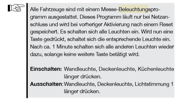

    danke für die Erklärungsversuche - aber die Bedienungsanleitung habe ich intensiv durch und das Messeprogramm habe ich mal an- und wieder abgeschaltet um "Bewegung" ins System zu bringen - aber es hat sich dadurch nichts verändert.

    Wenn ich unter Landstrom per Memorytaste ALLES AN programmiert habe, kann ich diese Programmierung auch unter Batteriebetrieb abrufen: es geht auch ALLES an.
    Auch abschalten der einzelnen Kreise geht - nur nicht wieder einschalten bis die letzten zwei wieder erreicht sind.

    habe gerade verschiedene Varianten ausprobiert. Das Lichtmenue kann ich in beliebiger Anzahl speichern, sowohl im Modus Landstrom als auch im Modus Bordstrom. Hätte ja sein können, daß bei Bordstrom nur eine begrenzte Anzahl Lampen gespeichert werden können, ist aber kein Unterschied.
    Gruß Schorsch
  • Noch eins, wenn man z.B. im Heck eine Lampe einzeln wegschaltet, bleibt die aus und muß einzeln wieder dazugewählt und dann neu gespeichert werden.

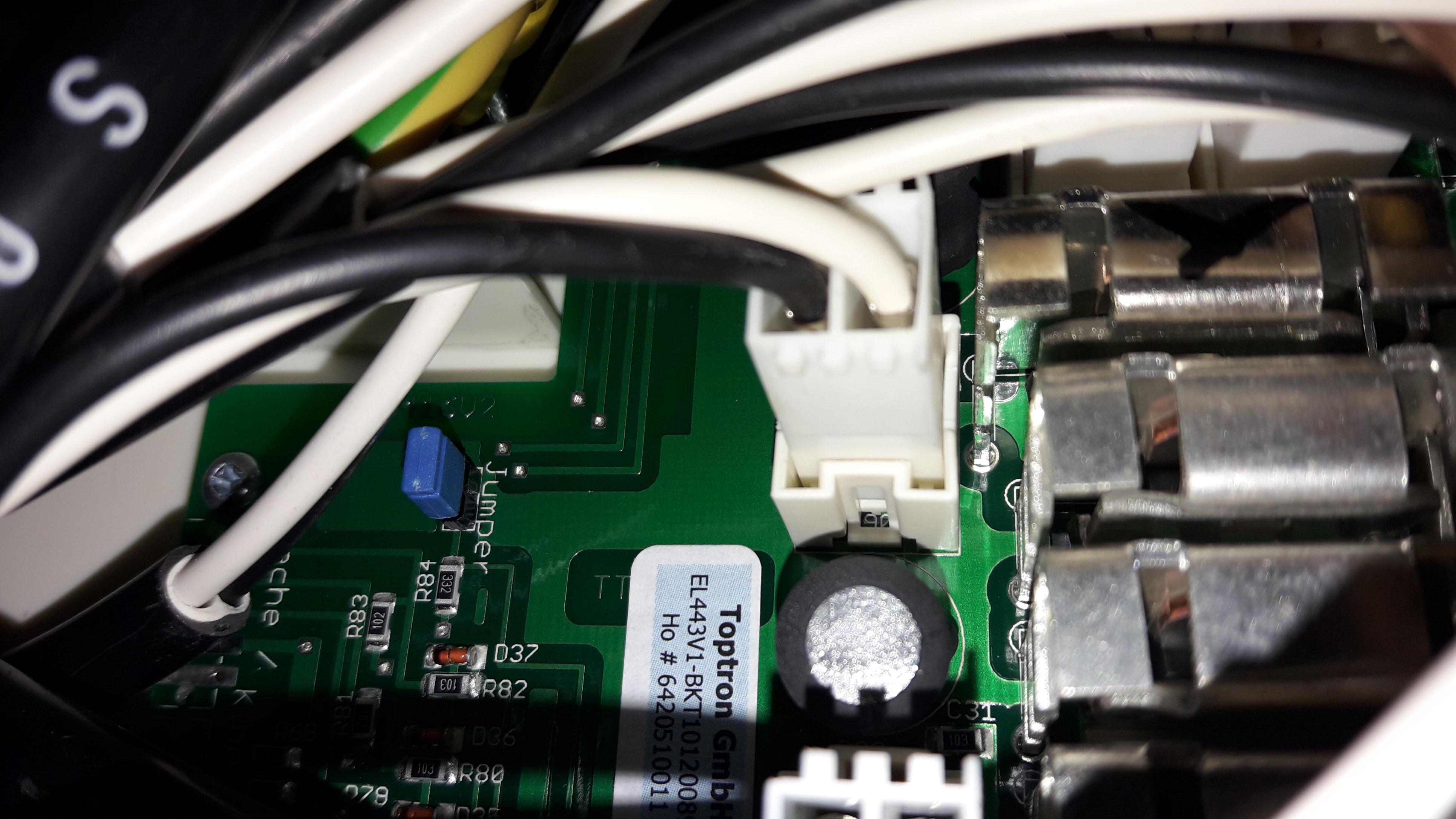

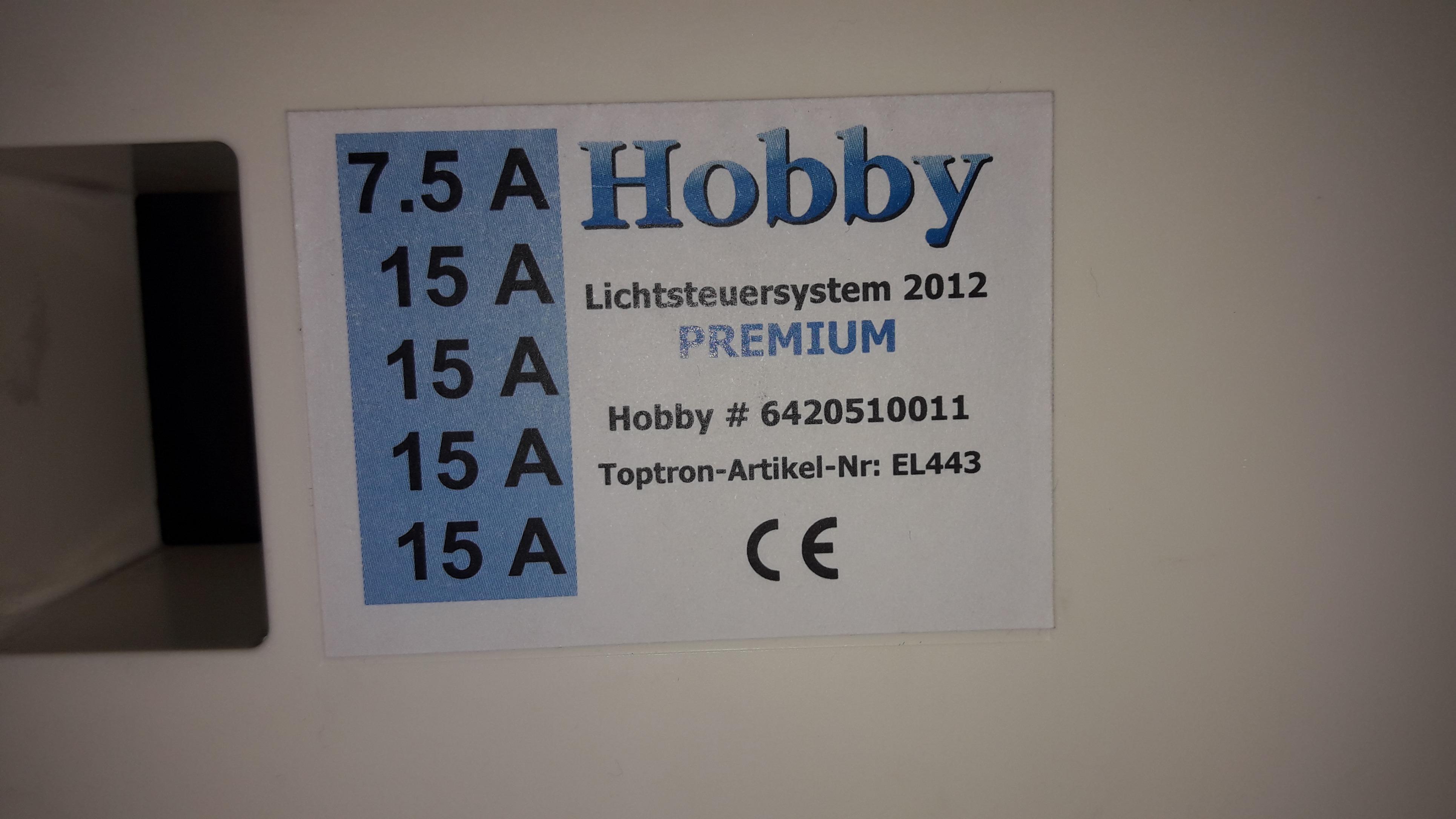

    Ich habe die Steuerung, bei mir der Toptron EL 443, geöffnet.
    Darin gibt es die 12V Zuleitungen von der Batterie und/oder 12V aus dem Schaltnetzteil, und die viele Abgänge zu den Verbrauchern.
    Zusätzlich gibt es 5X 12VPlus aus dem Schatnetzteil.
    Wenn man diesen Stecker zeit, gibt es den gleich Effekt (nur zwei Kreise können nur noch geschaltet werde) auch unter Landstrom.

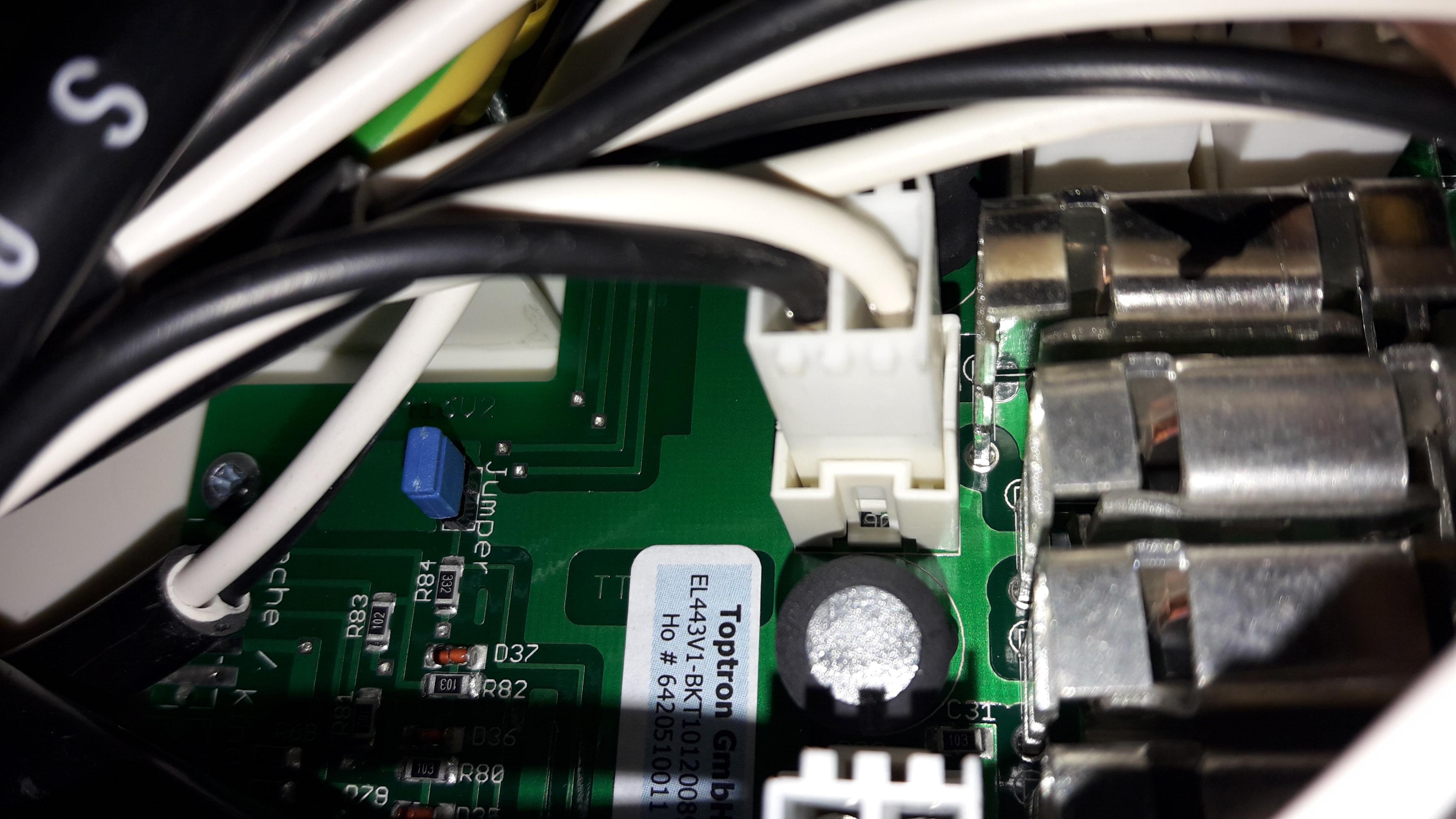

    danke nochmal für die Tipps - ich habe etwas Kupfer in den Adern - bin Programmierer.
    Ich habe mit Toptron, Herr Kramer gesprochen - sehr hilfsbereit.
    - PROBLEM GELÖST - :)
    Auf der Platine des Lichtsteuersystems EL 443 muss auf PIN1 ein Jumper gesetzt werden - dann können unter Bordstrom auch alle Lichtkreise gleichzeitig und beliebig geschaltet werden.
    Hintergrund:
    Der EL 443 wird auch in Wohnwagen verbaut Man will mit dieser "Sparschaltung" vermeiden dass die Batterie des Zugfahrzeugs zu schnell entladen wird.
