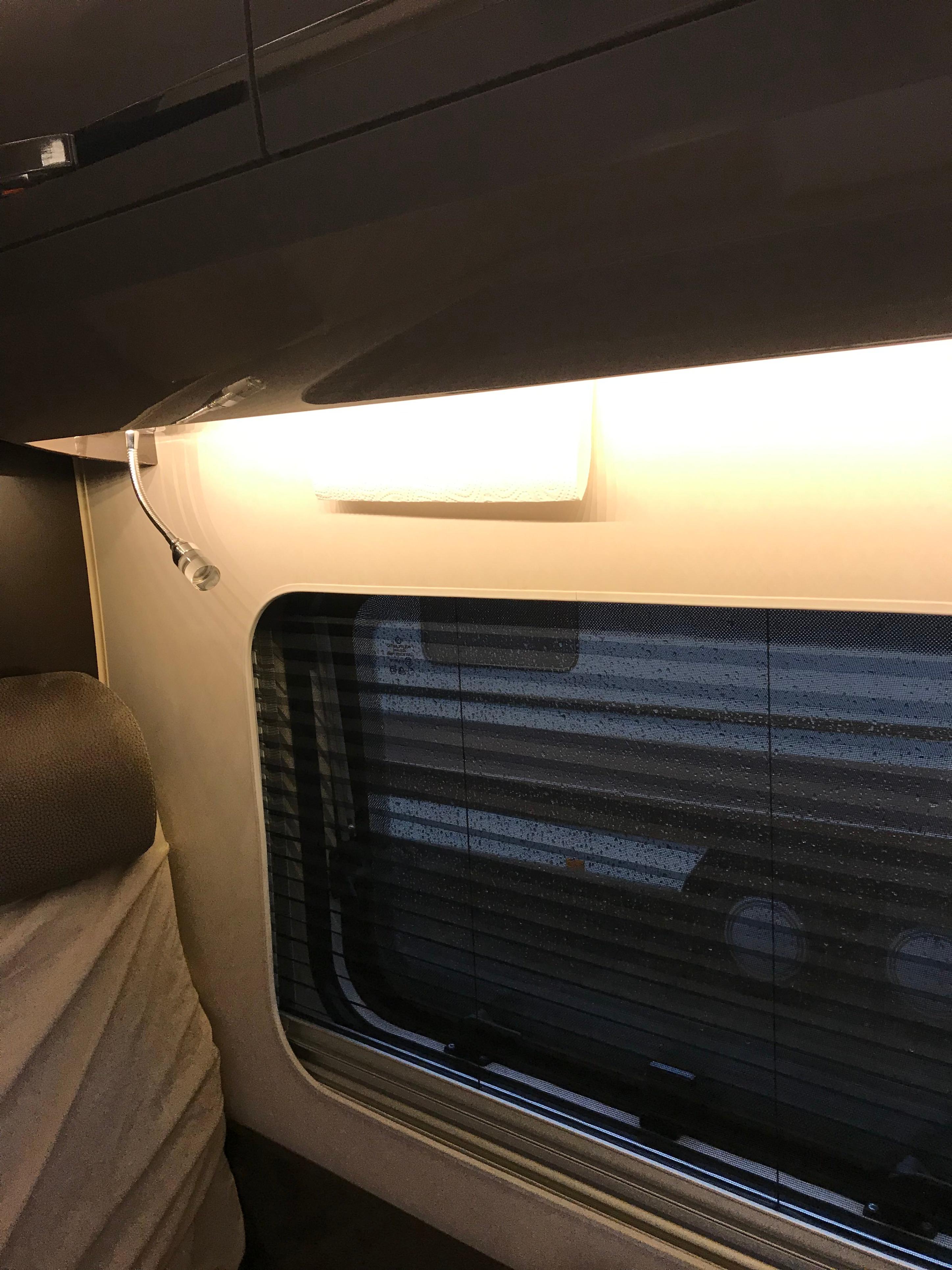

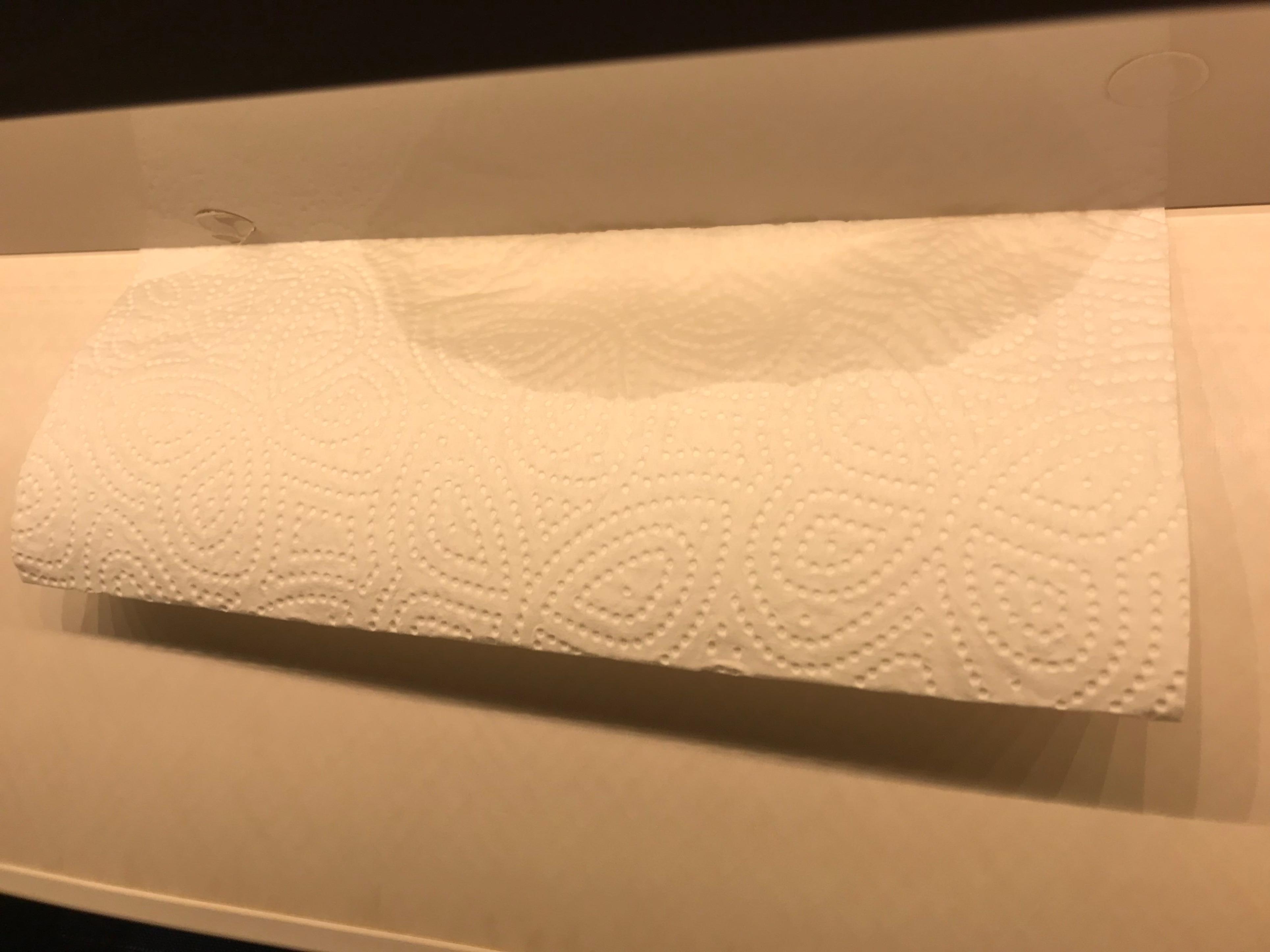

    Hier noch zwei Bilder dazu:
    Gruß Sven

  • Hallo Andreas,
    wo der Wasserintritt war habe ich nie so richtig erfahren, da es die Werkstatt meines Händlers korrigiert hat. Aber die Lüftungsschlitze waren es (glaube ich) nicht, sondern eher die Dichtung des Fensters mit der Karosserie.
    Gruß Sven

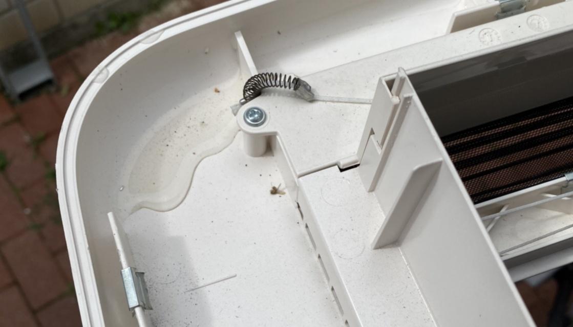

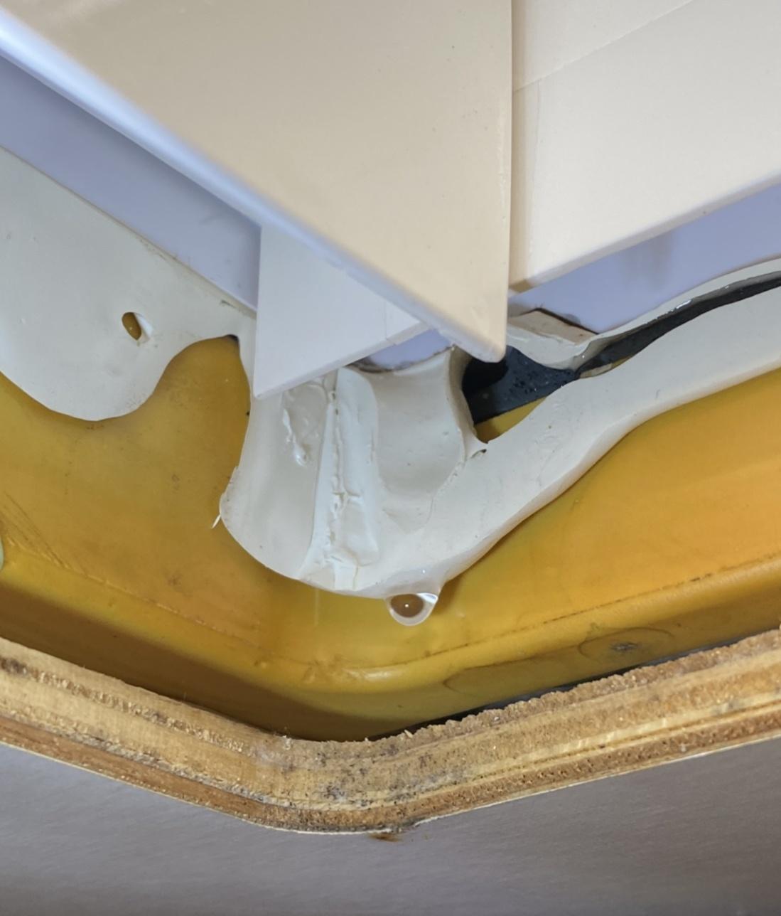

  • Hallo Andreas,
    bei uns tropfte es auch am Midi Heki Gitter raus! Natürlich liegt es aber nicht am Gitter! Mach mal die Schrauben raus und nimm die Blende runter...wenn es regnet wird es vermutlich so aussehen wie auf den Bildern! Unser Heki wird getauscht und wurde vorab neu abgedichtet! Musst Du dich drum kümmern, bevor der Schaden so groß wird, dass euer auch auseinander geschraubt wird! Glücklicherweise gibt es ja die Dichtheitsgarantie!

  • Hallo Jo,
    Danke für die Info. Ja es sieht so aus wie auf den Fotos von Dir. Ich hab schon einen Termin in der Werkstatt. Leider erst Ende Oktober. So lage habe ich eine provisorische Abdeckung gebastelt da mit nich noch mehr Wasser reinläuft.
