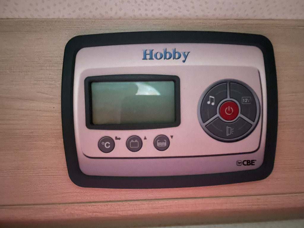

    12 Volt angeschaltet am CBE-Teil: Deckenlampe im Schlafzimmer und im Bad an
    Die Lampen lassen sich nicht

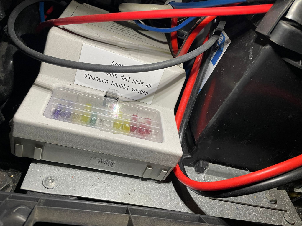

    Kein Unterschied zu LandstromSicherung 4 gezogen: Alle Lampen ausKeine Reaktionen mit dem
    Gibt es ein anderes Feld das das die Funktionen ausführt?Ist der Anschluss von dem Feld gesteckt?Fröhliche Grüße aus Kiel von Ralf

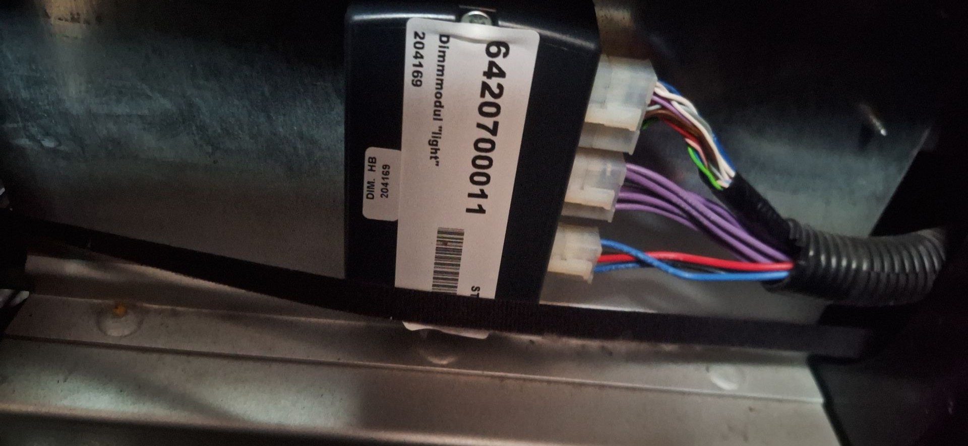

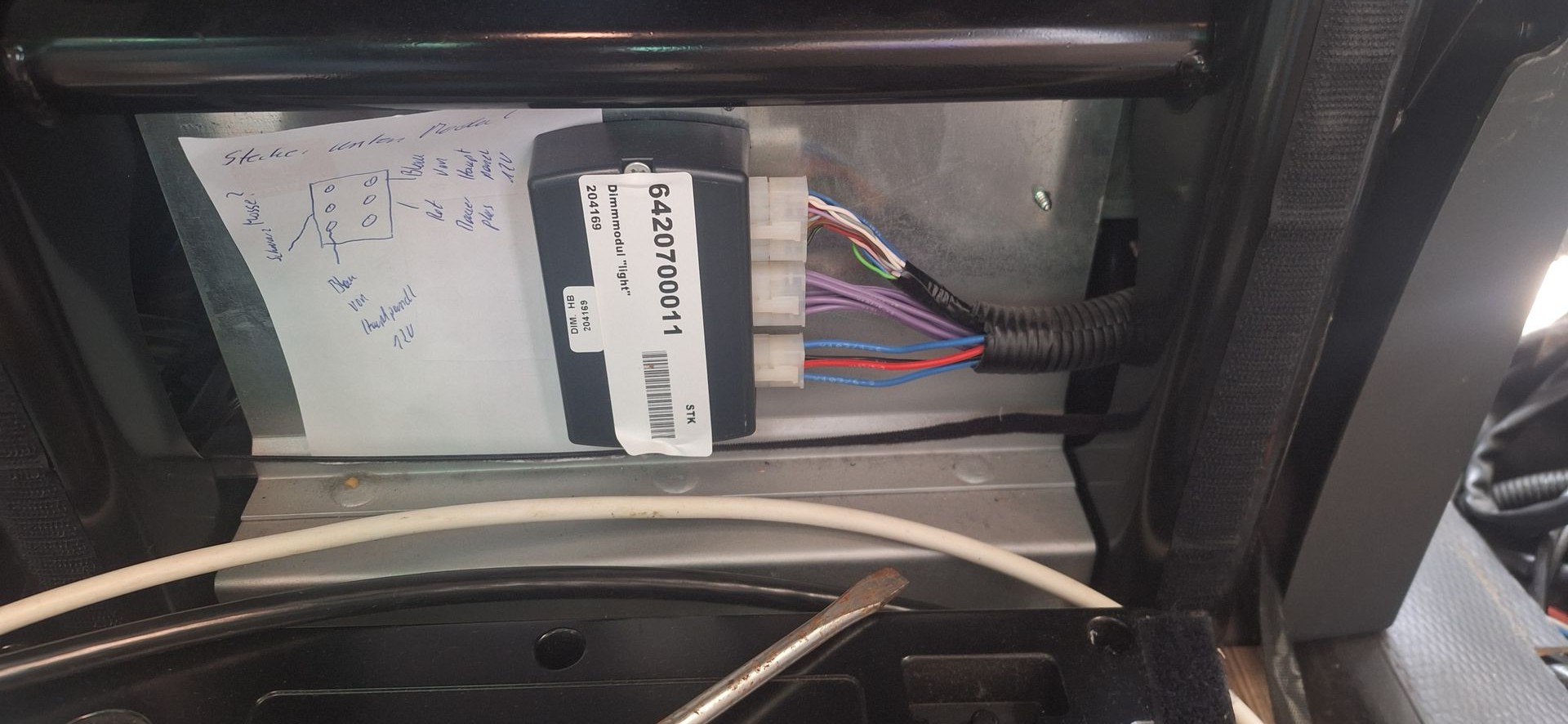

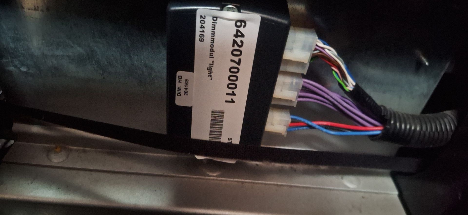

  • Hallo Oliver
    Das Modul ist auf der Rückseite unter demBeifahrersitz.

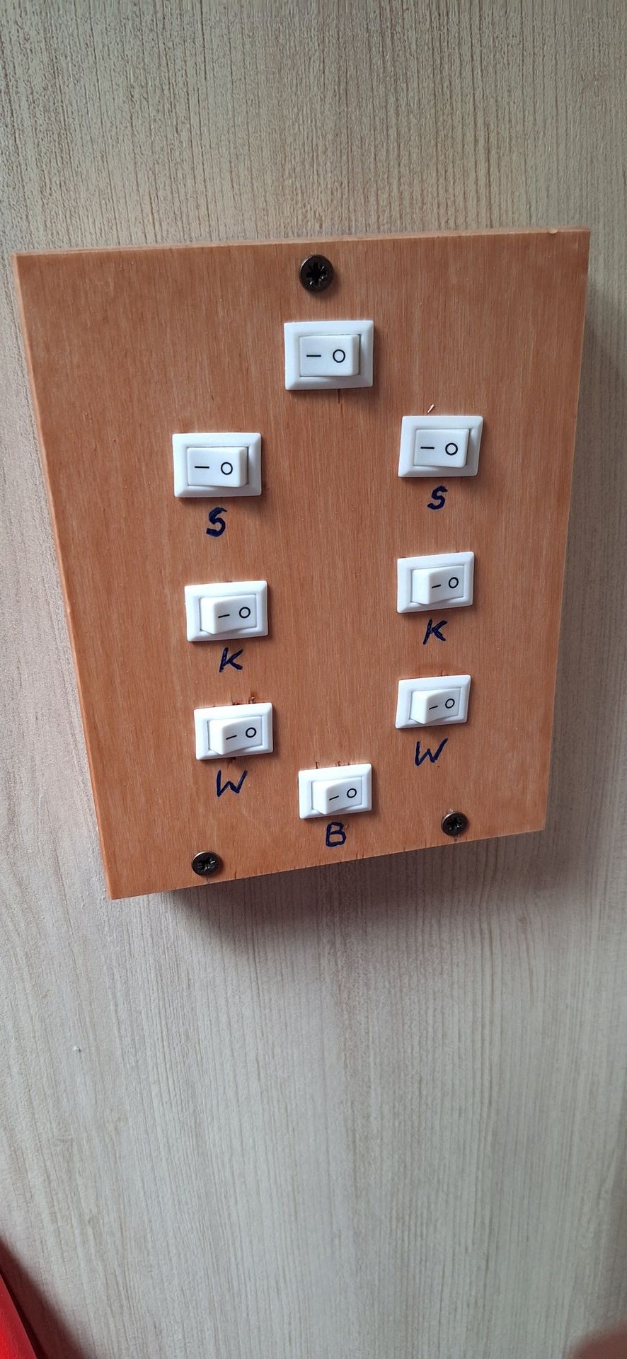

    Ich hab mir mittlerweile Klassische Schalter eingebaut und das Modul überbrückt da es immer wieder Probleme gemacht hat.Kann es aber ohne Probleme zurückbauen

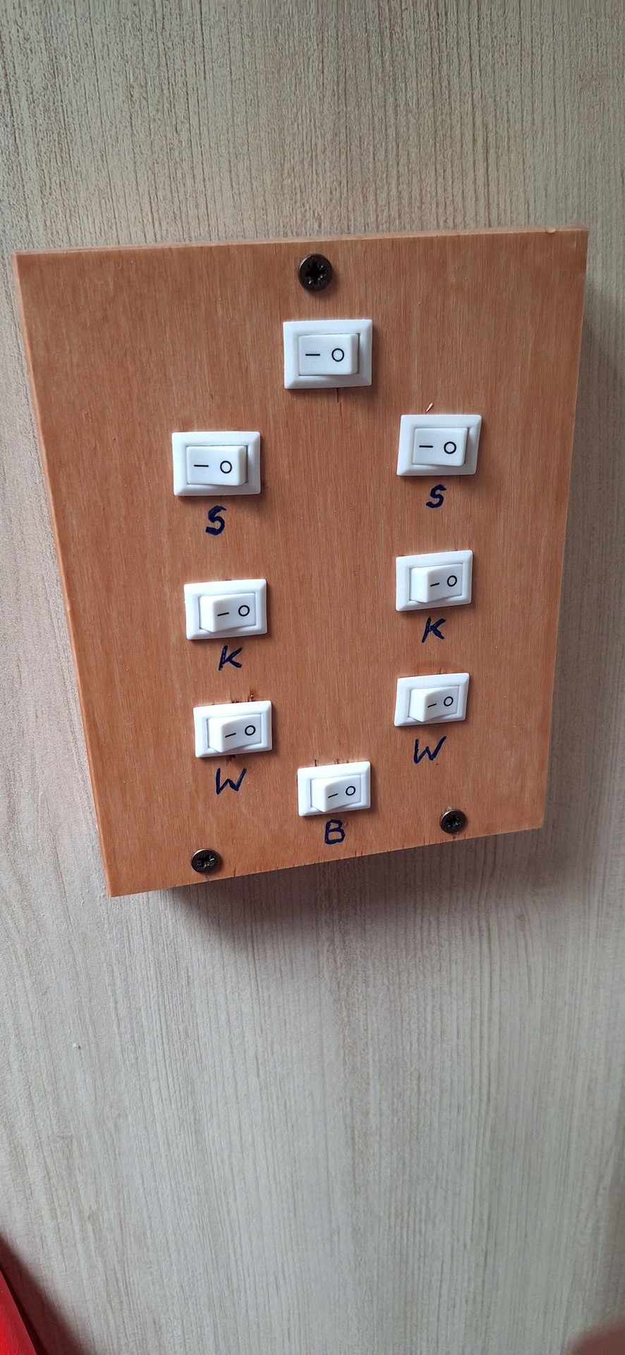

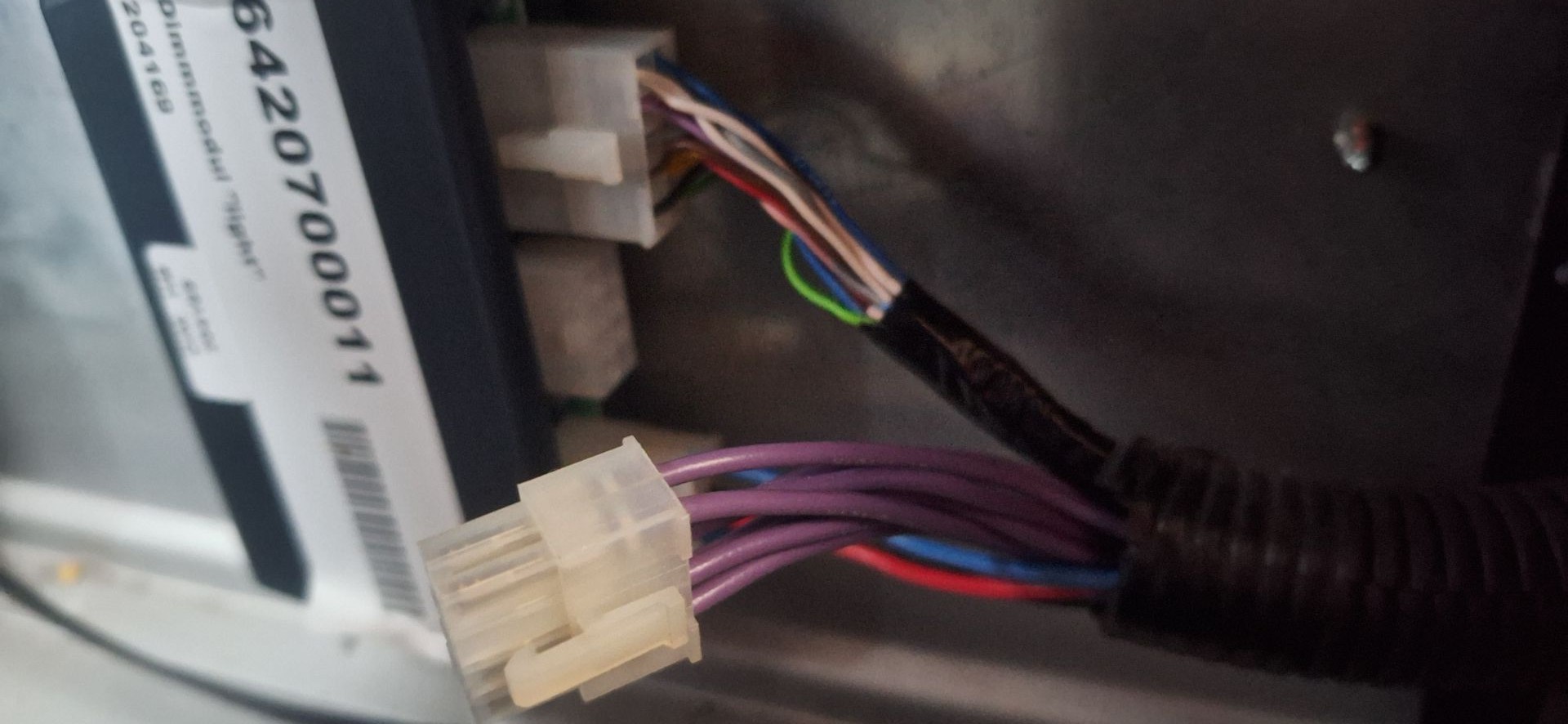

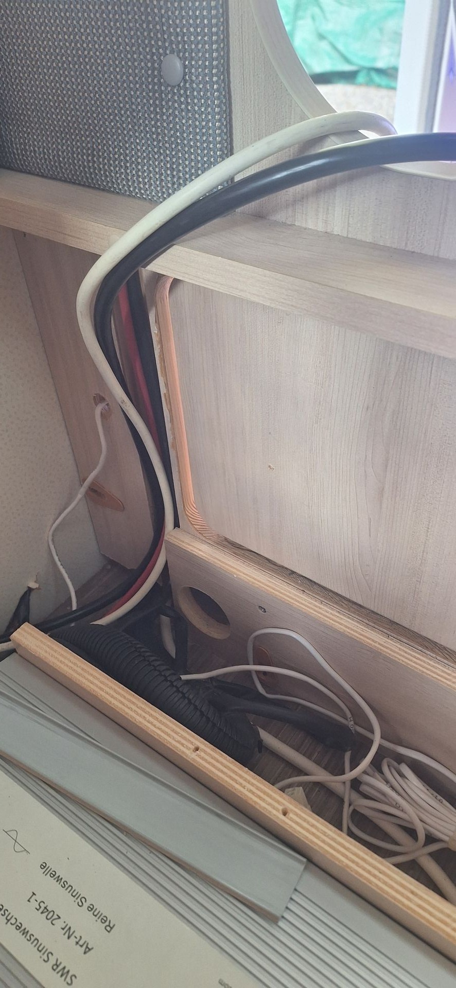

  • Hallo Oliver so hab ich das gemacht siehe Bilder
    Die lila Drähte abgegriffen ebenso den Plus .Gruss Franz
    aus Monaco di Baviera :)

  • Hallo Uwe
    Das Bild mit dem schwarzen Kasten wo eine Zahl drauf steht.
    Das Dimmermodul befindet sich unterm Beifahrersitz Rückseite.
    Gruß aus Frankreich Franz
  • Danke dir. Habe es gefunden. jetzt muss ich nur sehen, wo ich günstig eins bekomme, liegen zwischen 130 und 170 Euro. In USA 20 Euro aber nur mit Kreditkarte und die Firma scheint etwas windig zu sein. Bei Amazon in ganz Europa ausverkauft. Weiterhin gute Fahrt.

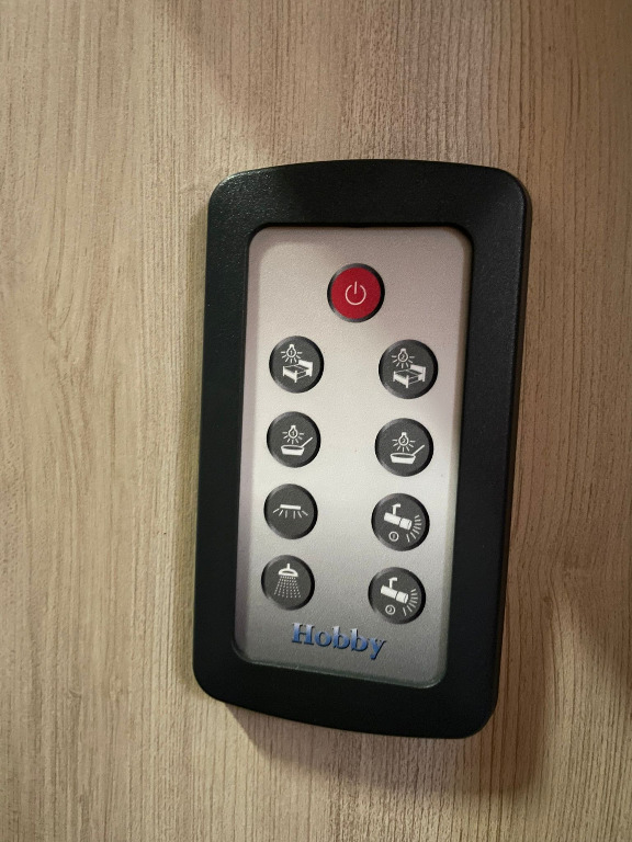

    bei mir (Siesta V65 GE) waren es nur Kontaktprobleme in den Microschalter des Schaltpanels.
    Die Verkleidung hinter dem Schaltpanel abschrauben, die Platine mit den Microschaltern ist zugänglich. Steckverbinder abziehen, Platine herausschrauben und etwas K60 Kontaktspray in/auf die Microschalter sprühen. Das war es bei mir
    Grüße Thomas
  • Richtig Thoman, habe auch alle Taster auf den Platinen eingesprüht, auch die im Bad und am Bett. Alles funktioniert wieder. Habe mir leider voreilig ein Dimmermodul gekauft, das liegt nun leider rum.
