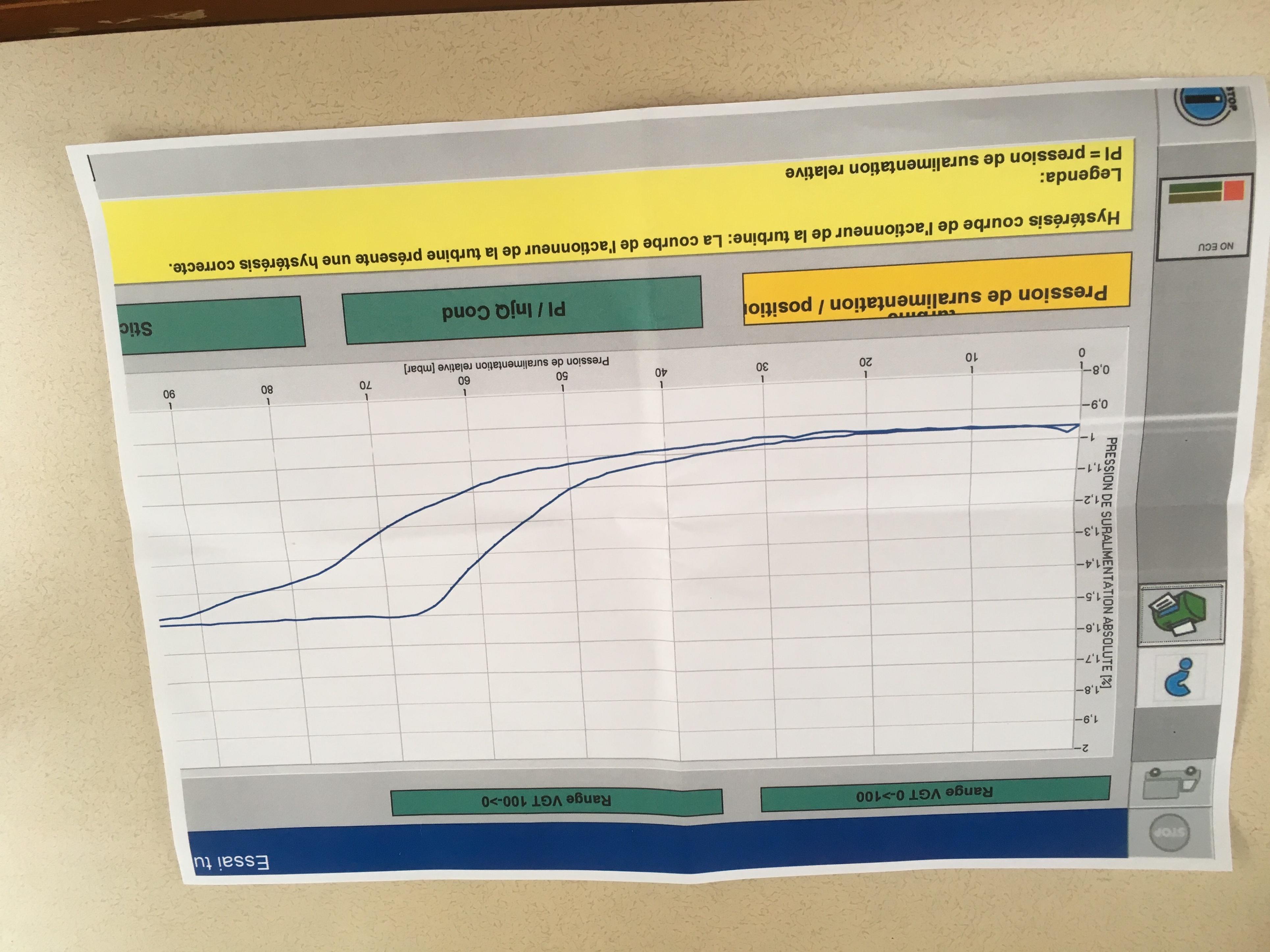

    Meister schaut sich das an und sagt, nicht Drosselklappe sondern Turbolader.
    WOMO in die Werkstatt dürfte nicht mit rein.

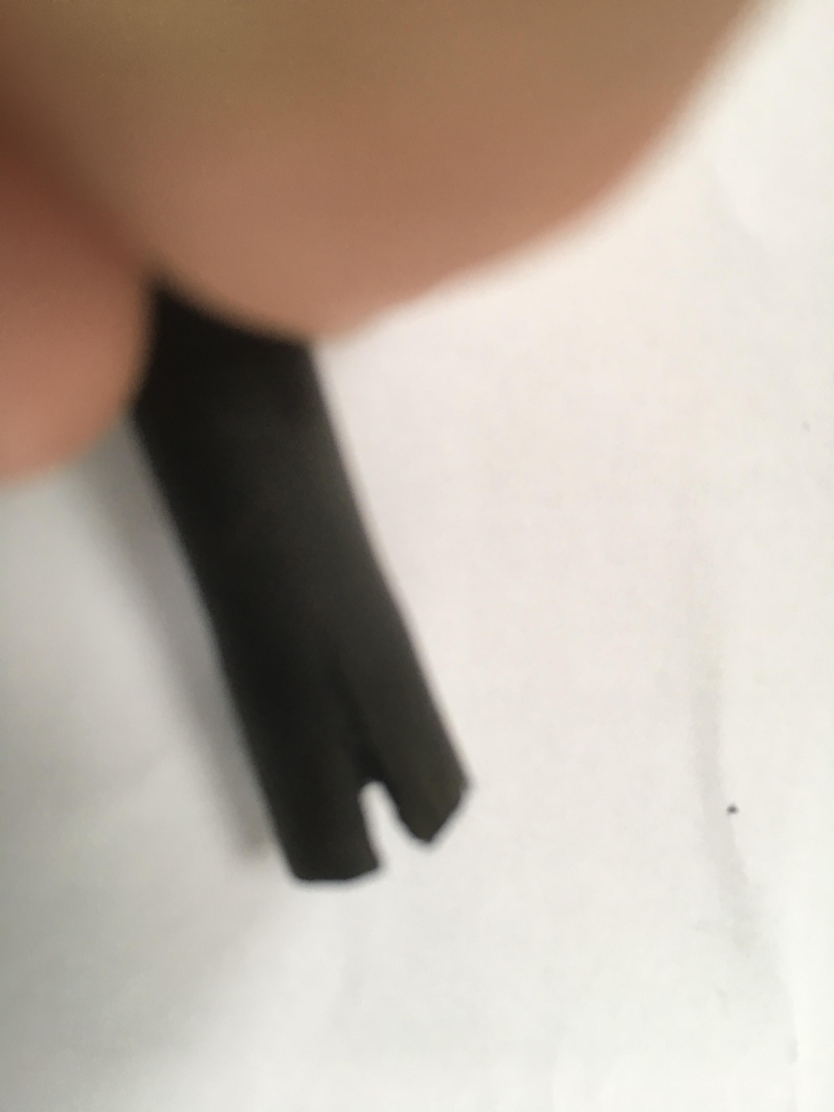

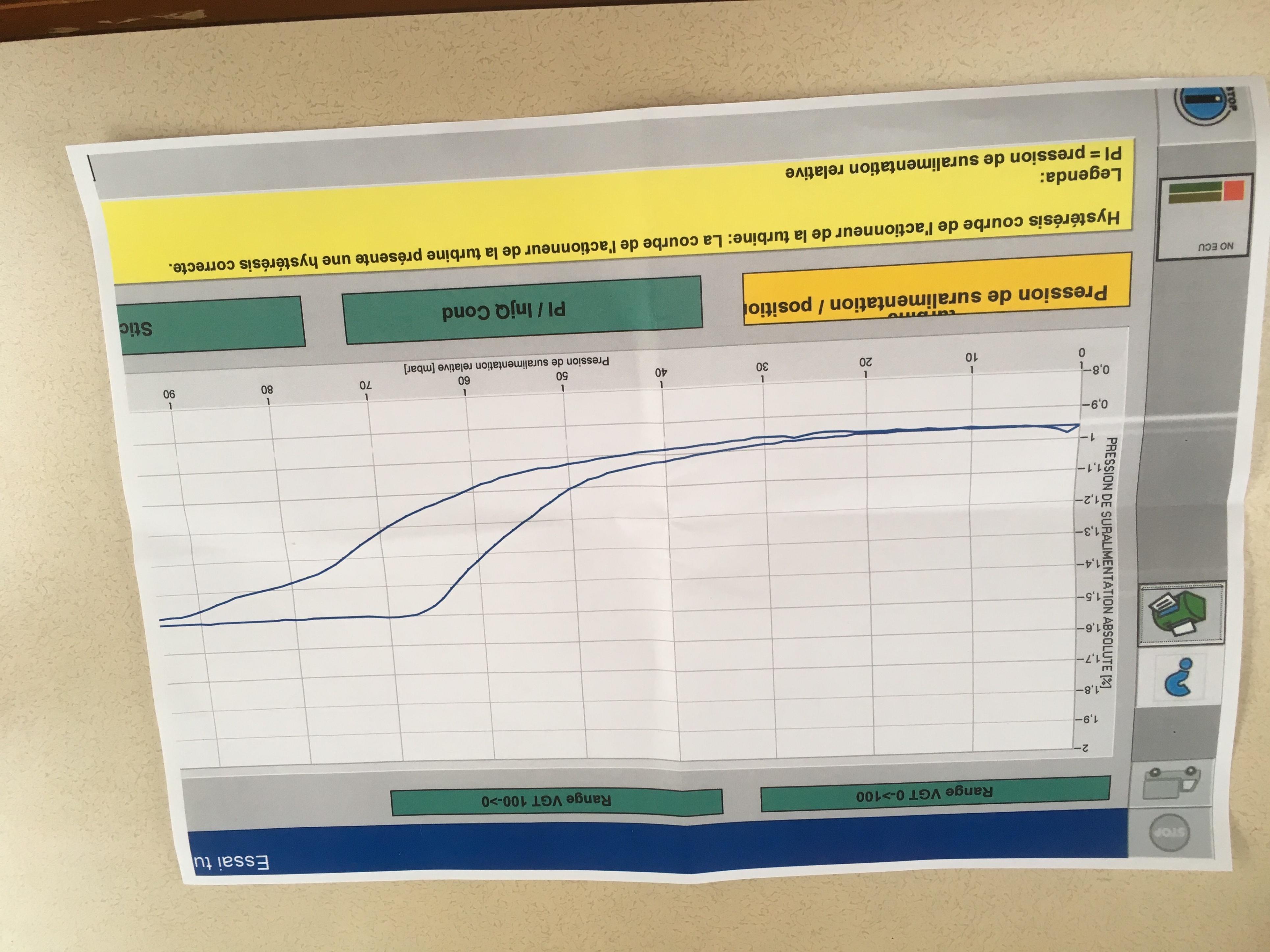

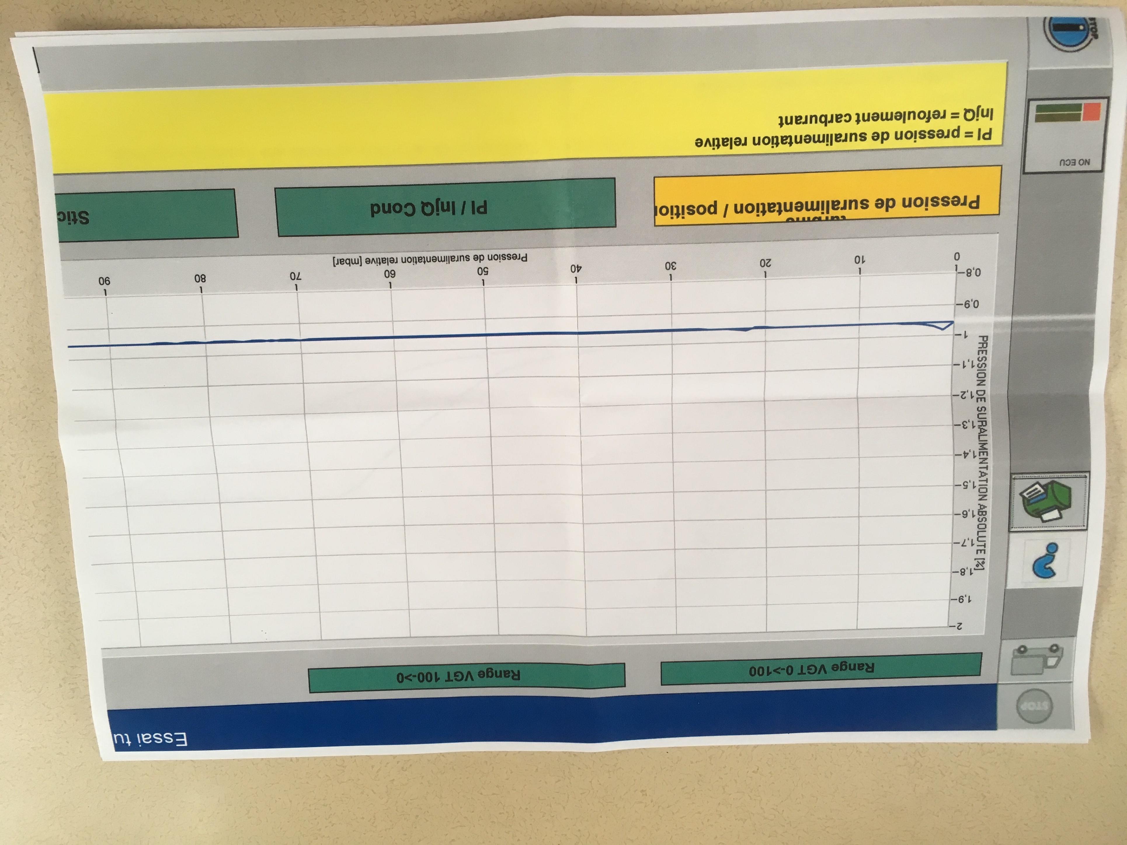

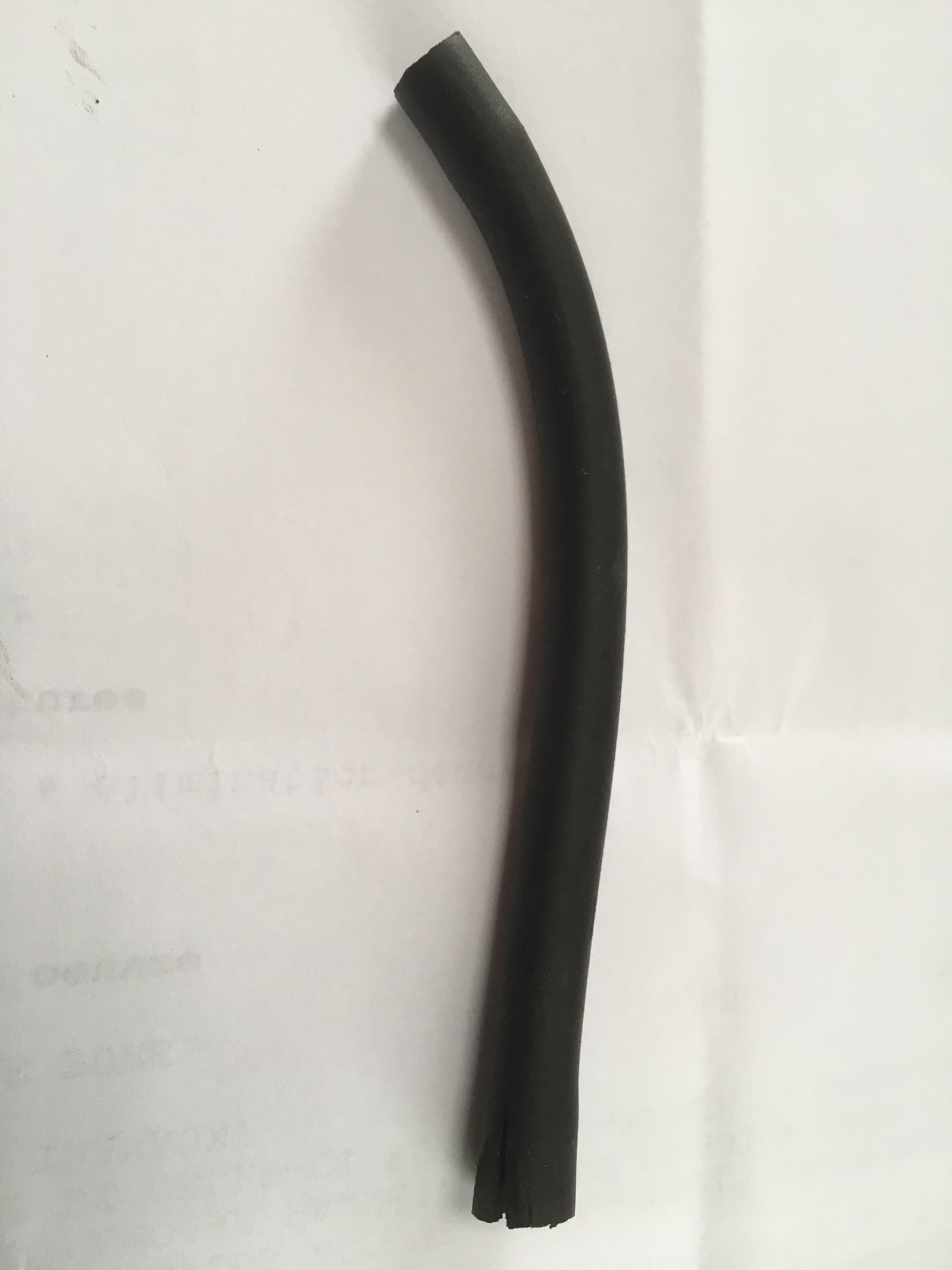

    Nach 15 Min kommt Meister Sie hätten einen Fehler gefunden und hält einen kleinen Schlauch in der Hand der am Ende eingerissen ist.
    Nach weiteren 10 Min steht mein WOMO wieder vor der Tür.
    Bild 2 Schlauch

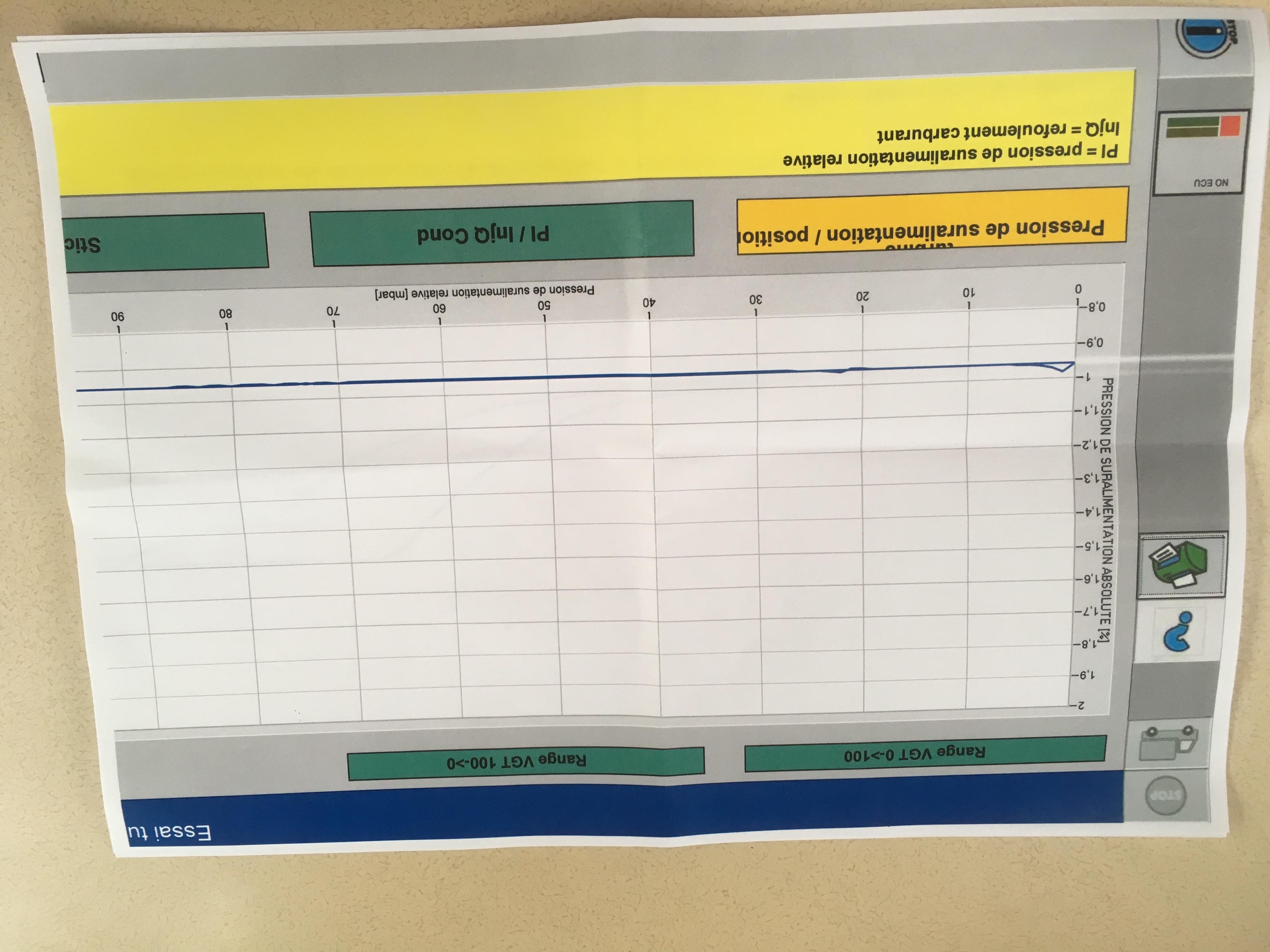

    Bild 2 Turbodruck vor Rep.
    Bild 3 Turbodruck nach Rep.
    Materialkosten 0,75 Eurocent
    Lohn 37,50

  • Hallo Paul,
    gut das die Kiste wieder läuft.
    Weißt du jetzt eigentlich, was das für ein Schlauch ist und wo der Eingebaut ist?
  • Hallo Uwe,
    den Einbauort kenne ich zumindest so ungefähr da er unten unter der Abdeckung sitzt.
    Kann es dir am Bannwaldsee zeigen.
    Funktion habe ich auf Französisch nicht verstanden
    Paul
    Der Schlauch ist auf dem Bild nicht sehr gut erkennbar, aber auf Grund des Fehlerbildes kann es sich eigentlich nur um den Schlauch von der Unterdruckansteuerung zum Turbolader handeln. Der wird auch gerne mal vom Marder angefressen. Hatte ich bei meinem Optima schon zwei mal. Da ging dann auch immer die Kontrolllampe an und der Motor hatte keine Leistung. Ist jedesmal ein großer Schreck aber zum Glück leicht zu beheben. Hab jetzt immer nen Ersatzschlauch dabei. Zusätzlich habe ich jetzt einen flexiblen Geflechtschlauch (ist eigentlich für Kabelstränge gedacht) über den Unterdruckschlauch gezogen. Seit dem konnte ich keine Marderbisse mehr feststellen - weiß aber nicht ob es jetzt an dem Geflechtschlauch liegt oder ob irgendjemand den Marder überfahren hat 😜
    Matze
    Fährt mit Optima de luxe T65 HGQ
    der Schlauch ist am Ende wo er aufgesteckt war eingerissen.
    Kein Marder.
    Leicht zu beheben, ja wenn man diese Fehlermöglichkeit kennt. Da schaue ich in Zukunft auch nach, aber der Schlauch sollte mal wieder 10 Jahre halten.

  • Hallo Frank,
    hatte ich doch geschrieben mit Bild.
    Der Riss in dem kleinen Schlauch wahr wohl das Problem.
    Bin jedenfalls von Korsika ohne Probleme mit voller Motorleistung nach Hause gekommen.
    Komme hoffentlich auch nächste Woche ohne Probleme an den Bannwaldsee.
    Paul
  • Danke. Das Bild wurde bei mir nicht angezeigt. Alles klar! Also zum Glück kein Turbolader.
