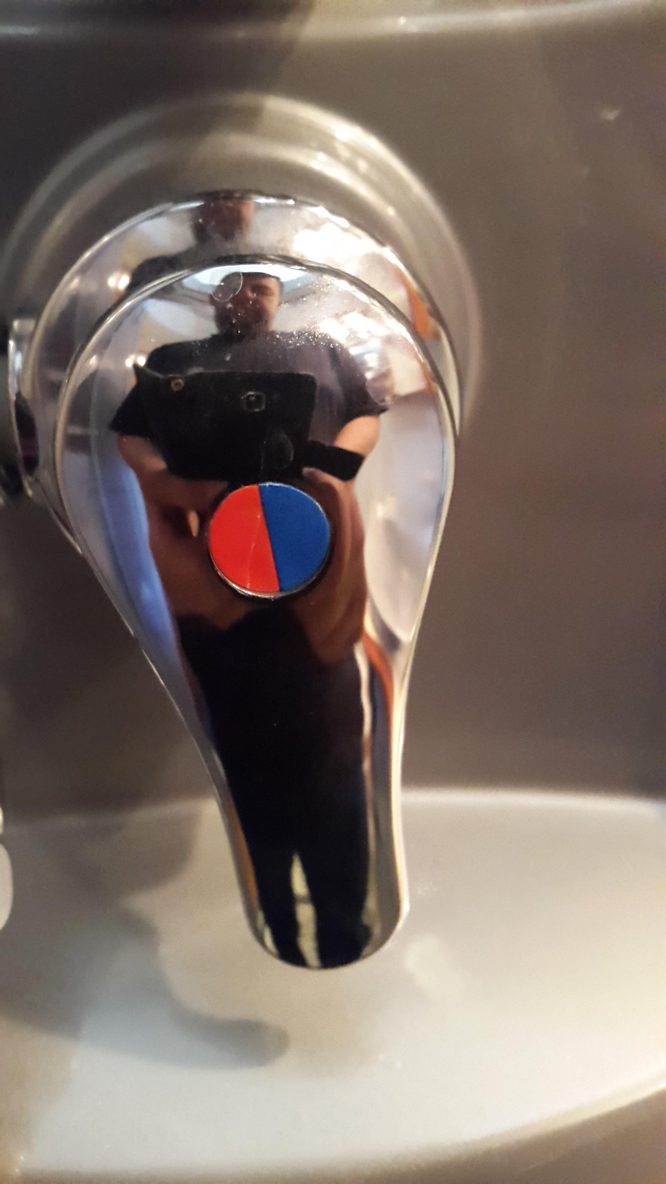

  • Moin Andreas
    Bei mir ist das am Waschbecken auch nicht anders.
    Genauso vertauscht und blau ist dann eben Warm.
    Gruß Hellmann
