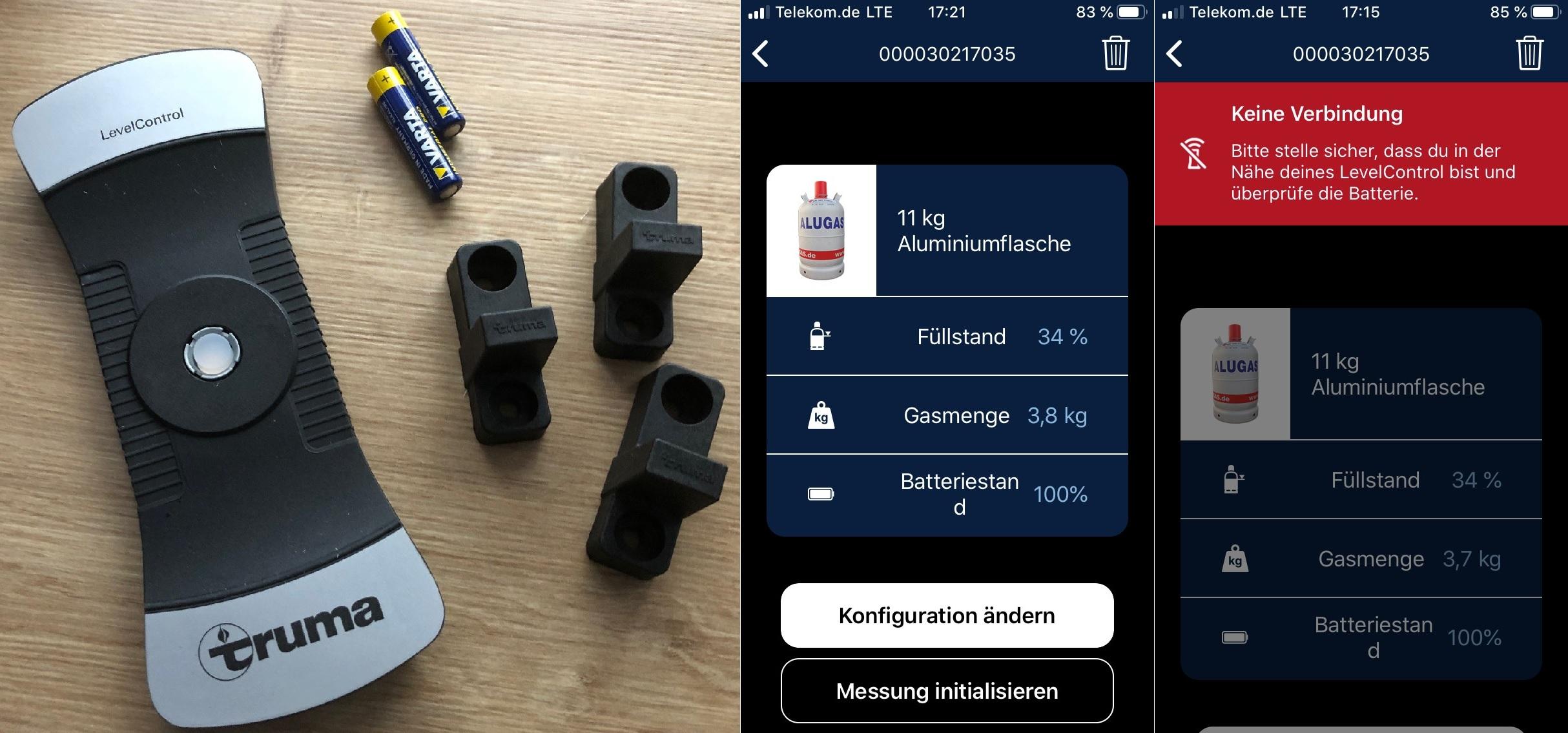

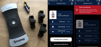

  • Die neue Truma APP "LevelConrtol" die es seit September 2019 Kostenlos zu bekommen ist verbindet sich direkt per Blauzahn mit dem GAS-Sensor "Truma Level Control". Zumindest in der Apple iOS Version konnte ich das jetzt erfolgreich testen.
    Das Koppeln ist denkbar einfach.In der APP neuen Sensor hinzufügen wählen und dann direkt auf dem Sensor kurz die Bluetooth-Taste drücken, bestätigen, Sprache und Flaschentyp wählen und Speichern. Klappt alles ohne die "Truma iNet-Box".
    wie bereits erwähnt hält sich der Sensor magnetisch selbst am Gasflaschenboden der Stahl-Flasche. Für eine ALU-Flasche wird ein ca. 29 cm. langes Eisen oder Stahlblech benötigt, das den Sonsor an dem Flaschenboden hält. Kann mann selber bauen oder Kaufen.

  • Nabend Sebi,
    ja, wir waren am Wochenende in Bremen und ichhabe sehr oft über die APP kontrolliert. Im Fahrzeug oder von draussen keine Verbindungsprobleme gehabt. Auch meine Frau oftmals über Ihr Tablett. Die Verbindung war auch vom Fahrzeug entfernt noch möglich. etwa 10-15 Meter.
    Nach dem öffnen der APP wird der letzte abgerufene Gasstand angezeigt, gefühlte 1-2 Sekunden später erscheint dann das aktuelle Ergebnis. Zusätzlich wird auch das Datum und die Uhrzeit des angezeigten Gasstandes angezeigt.
    Die ALU war dann Abends auf 4% runter und habe sie vorsorglich getauscht damit ich nicht Nachts raus muss. Beim Schütteln der Flasche war aber auch nicht mehr viel zu fühlen oder zu höhren. Die neue Flasche wurde mit 99% angezeigt.
    Also bisher kann ich nichts negatives berichten. Es tut was es soll.

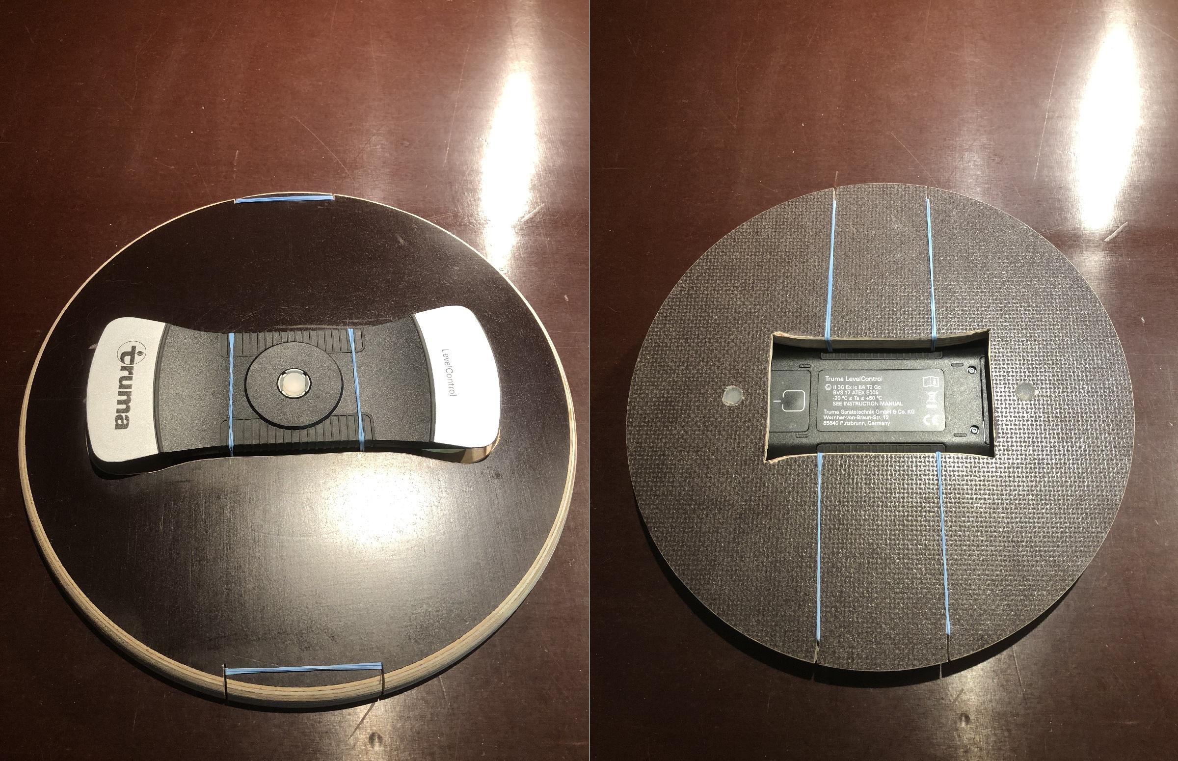

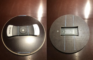

    Da die ALU Gasflasche bekannterweise nicht magnetisch ist und mir das mit dem Stahlblech zur Befestigung zu umständlich ist, habe ich eine Bastelstunde eingelegt. Das Ergebnis möchte ich hier zur Verfügung stellen.
    Möge es dem einen oder anderen als Anregung dienen.
    Die Gasflasche wird einfach auf das runde Brett (14 mm dick) gestellt. ALU-Flaschen die ich bisher getauscht habe hatten bisher immer um 26,5 cm Innendurchmesser und gute 2 cm Luft zur tiefsten Stelle des Behälterbodens. Durch 2 Federn wird der Sensor von unten an die Flasche gedrückt.
    Das abgebildete Gummiband muss nicht verwendet werden. Beim raufstellen der Gasflasche rutscht der Sensor direkt in sein Fach/Mulde. Mit Gummiband geht es einfacher da man den Sensor nicht vorher auf die beiden Federn positionieren muss.
    Im Anhang ein PDF-File mit weiteren bildern.
    Gruß IBI
  • Moin ibi,
    das ist wirklich perfekt gelöst! Zum Nachahmen empfohlen, würde ich sagen :)

    oder schummeln :) einfach 2 Platten ausschneiden, eine mit ca. 11 mm und eine mit 3 mm und später dann miteinander verschrauben. So könnte man ohne Fräse ausgommen.
    Gruß IBI

  • Hallo ibi,
    Den Gedanken hatte ich auch schon ;)
    Ähnliches hatte ich im Siesta mit den Mopeka-Sensoren, allerdings kompakter & mittig in der Standposition der Flaschen mit guter Funktion gebastelt.
    Die Höhenanpassung mit Federn ist besser als meine Schaumstofflagerung.
    https://www.hobby-wohnmobilfor…asflaschen?start=20#62461
    Im 'Neuen' sind die Flaschen nicht so exakt positioniert und sitzen tiefer.
    Deswegen hab ich's auch mit runden Platten versucht, auch um Löcher zu vermeiden
    Dagegen spricht, daß es Flaschen mit unterschiedlichen Innendurchmessern gibt, oder sie sind einfach verbeult.
    Ich tüftel noch, und es ist grad nicht das Dringendste...
