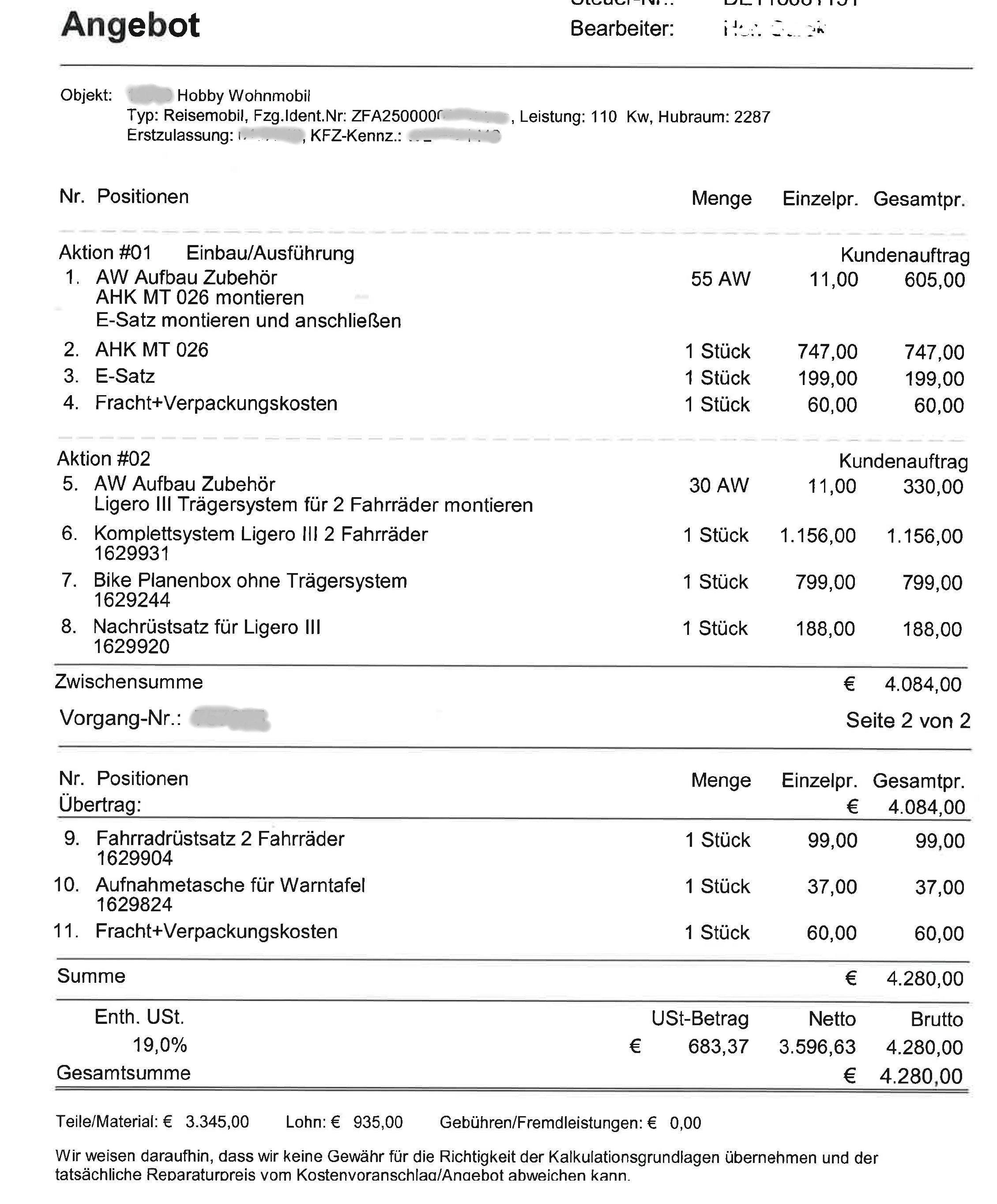

    ich habe mir ein paar Angebote für unseren Optima T75HF angefragt und immerhin 3 Antworten bekommen.
    Hier habe ich informell für die eine oder andere interessierte Person beispielhaft ein anonymisiertes Angebot angehängt.
    Die andern beiden zum Komplettpreis 4200€ und das letzte 4350€ habe ich nicht angehängt. Das letztere unterschied sich im Angebot mit der AHK MT030 anstatt der MT026 - schlug aber dafür beim Arbeitslohn mit 1450€ zu.
    Angefragt habe ich eine starre Anhängerkupplung, Trägersystem „Ligero 3“ und „BIKEY Planenbox“.

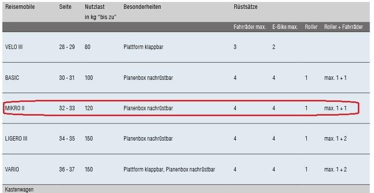

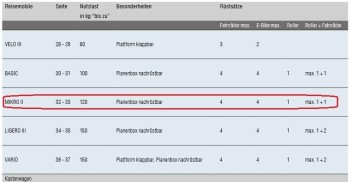

    Warum die Ligero 3 mit bis zu 150 Kg Traglast? - Ich wollte für etwaige spätere Umbauten flexibel sein. Es hat sich aber rausgestellt das es sinnlos ist. Die Traglast des Trägersystems ist Fzg.-bedingt auf max. 120kg beschränkt! Obwohl von 3,5 auf 4,4t aufgelastet.
    Zumindest ist das so bei unserem Fahrzeug (Länge 7,6 Meter) so. Wer also mit dem Gedanken spielt sollte vorher auch ein Auge darauf haben. Verbaut hätten sie es alle, drauf hingewiesen aber nicht. So sind sie…
    Somit reicht bzw. maximiert es sich für uns auf das Trägersystem MIKRO 2.

    natürlich werden in dieser Branche alle Kalkulationen mit dem Campingfaktor gerechnet. Aber sind diese Bauteile aus Gold oder irgendwelchen seltenen Erden???
    So wie ich das sehe, wird die doch an dem vorhandenen Rahmen angebaut?!
    4.280€ für ne Anhängerkupplung und nen Fahrradträger mit Planenbox.
    Ich fass es nicht....

    vom Gefühl her zuviel! mein Gefühl ist da meinstens nicht schlecht.
    mal zum vergleich_ meine AHK inkl verstökungsgedöns von Alko, inkl Einbau hat mit ca1300€Brutto zu Buche geschlagen.
    Mein Trägersystem das 170kg trägt ist von Weih-Teck und hat mit diversen Extras und Bike extender ca.1200 Brutto Inkl Spedition gekostet.
    Einabu vom Träger waren 4std, weil ich viel überlegt habe und es "besonders" toll machen wollte.
    ich pers. halte von deinem ausgesuchten träger nix. schon weil er viel wiegt.

    Das kleingedruckte auf dem KV unten, das sie keine Gewähr auf Richtigkeit der Kalkulation geben, ist besonders bei so einem Standard Angebot eine Frechheit!
    so was muss eigentlich als Festpreis angeboten sein.

    Ich werde mir den Träger MIKRO2 (darf eh nur max. 120kg am Chasais), den E-Satz und die Planenbox direkt besorgen ohne den „Dealer“ dazwischen und mir ein paar Tage Bastelstunden verordnen.

    ja, nur der Grundträger MIKRO2 und E-BOX
    Hier auf Seite 32 bzw. im PDF Seite 17 (Katalog)
    Mein Plan ist, Grundträger montieren, E-Box verkabeln und dann die Planenbox verschrauben. Soweit die Theorie :)
