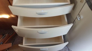

  • Hallo Zusammen,
    bei unserem schönen Wohnmobil sprangen ab und an , recht spontan mal die eine oder andere Schublade während der Fahrt auf und ergoss ihren Inhalt in unseren Wohnraum - also durften wir beim nächsten Halt wieder alles schön reinsortieren und hoffen das es nicht wieder passiert :)
    Vorweg, die Schliessungen der Schubladen sind soweit ok , es lag wohl mehr an uns wenn man sie nicht 100%ig richtig eingerastet hatte passierte es halt.

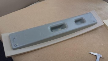

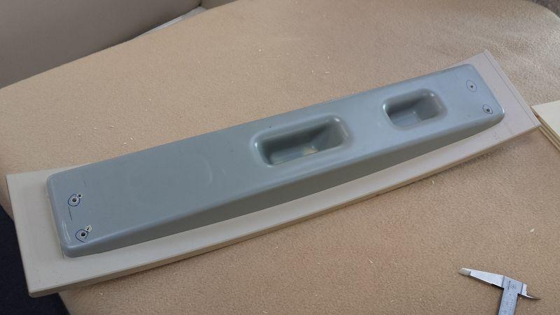

    Also haben wir uns für eine zusätzliche mechanische Sicherung entschieden - die Aluschiene ist innenseitig im Schrank verschraubt und die Schli tze für die Riegel sind sauber eingefräst , die kleinen Riegel sind zwar nicht das schönste was es gibt , aber es funktioniert jetzt :)

  • Hallo Joachim,
    zweckmäßig wie du schon schreibts ... ist geschmacksache ... ich hätte doch lieber die einrastmechaniken instand gesetzt oder verändert.
    Dafür kansnt du jetzt offroad fahren, zumidenst was die Schubladen betrifft.
  • Die Schubladen sind jetzt definitiv hinter Schloß und Riegel ;)
    Aber wie aus dem Beitrag zu lesen ist: Funktion vor Design. Bombensichere Lösung, handwerklich gut umgesetzt. Nun aber nicht vergessen, beim Schließen noch zu verriegeln. Sonst geht der ganze Mist von vorne los.
    LG Christian
  • Zweckmäßig auf alle Fälle, und Geländegängig...lach
    Dennoch gebe ich zu dass es wirklich Geschmackssache ist, für mich persönlich auf keinen Fall eine zufriedenstellende Lösung....
    VG Georg

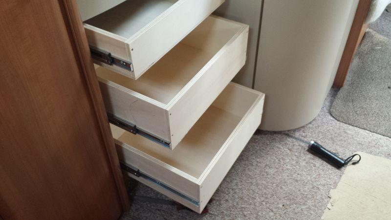

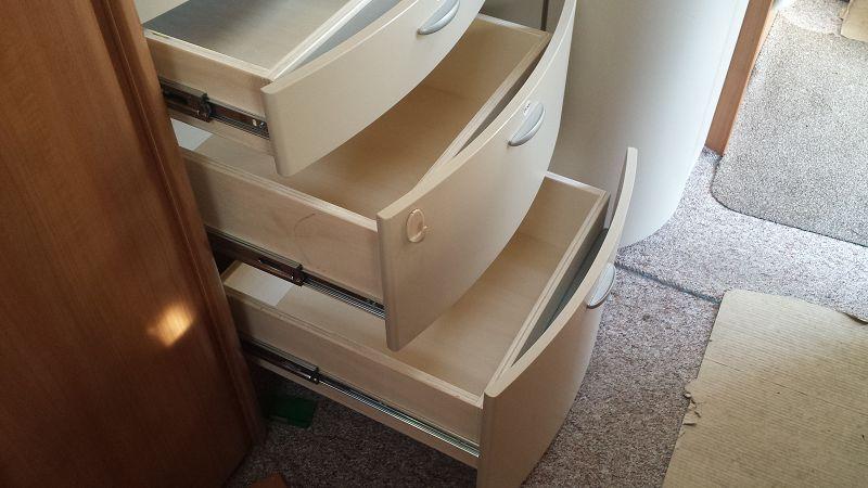

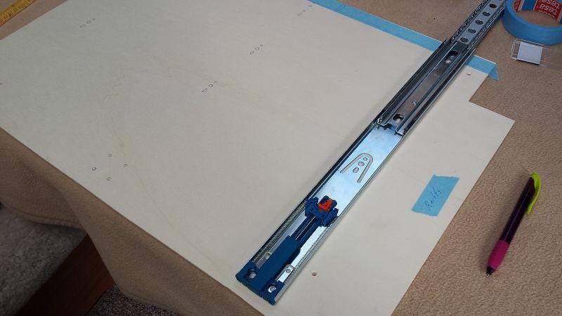

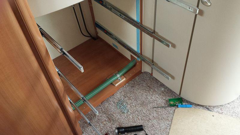

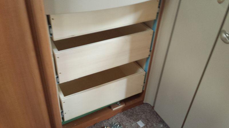

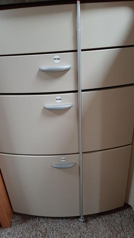

  • Moin zusammen,
    ich habe meine Schuladensicherung wie folgt gelöst. Habe nur die Blenden mit der Halterung verwendet und die Laden aus Holz gemacht. Kugelführungen mit Selbsteinzug montiert, das Ausmessen der Breite ging einwandfrei mit 2 Hilfsbretter. Durch den Selbsteinzug entsteht schon ein Druck nach hinten als Sicherung. Ich hätte auch eine Elektrische Magnetsicherung montieren können. Aber das war mir die Sache nicht wert. Meine Federstabsicherung die ich während der Fahrt in das untere Auge stecke ist eine Arbeit von 5 Sekunden. Beim Stehen wird sie einfach in die Ecke zwischen der Spüle und den Laden gesteckt.
