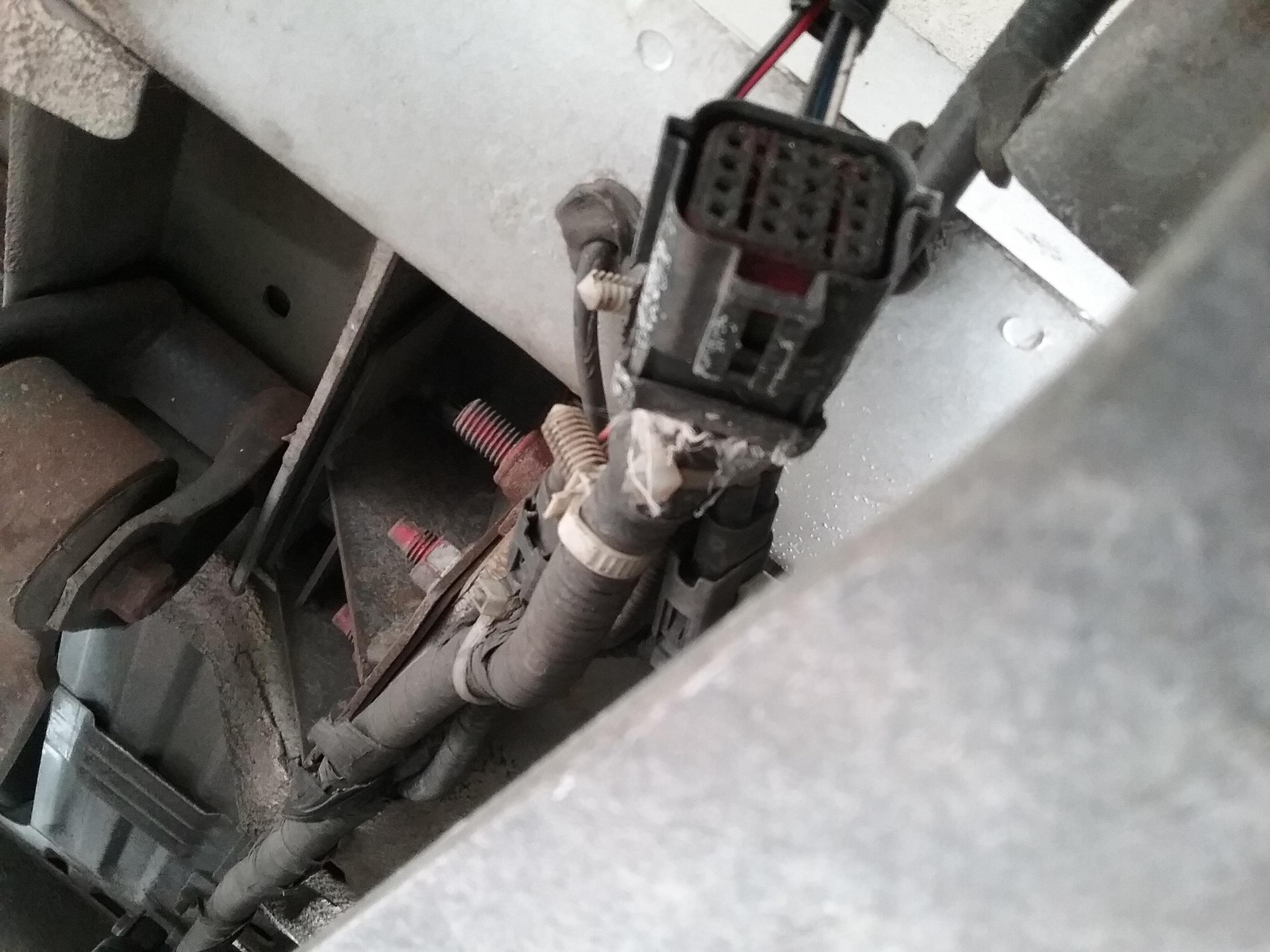

    Ich möchte mir eine Anhängerkupplung zulegen. Da mein Hobby eine Rahmenverlängerung hat ist das anbringen einer Anhängerkupplung ohne weitere Umbauarbeiten möglich. Im Netz sind einige Anbieter die auch passend für das WOMO Anhängerkupplungen anbieten.Ich habe in der Anlage 2 Bilder gepackt wo ich meine das es der Adapter für die Stromversorgung für den Hänger ist.Ich vermute es da Rahmenverlängerung , bin mir aber nicht sicher. Daher mal in dem Forum gefragt:
    1. Ist der Stecker für die Stromversorgung für den Hänger?

  • Moin Steve,
    ich bin nun kein Ford Spezi, aber ich denke du fährst besser mit einem neuen E-Satz für Transe - Der Stecker scheint sehr speziell.
    Hast Du denn auch das Steuergerät zu dem Stecker schon im Fahrzeug verbaut gesehen? (google mal 6C1T-15A416-AB)
    Vielleicht hilft Dir der LINK weiter oder hier was gebrauchtes.

    bei dem Transit ab 2006 ist normalerweise der Kabelbaum vorhanden. Er zweigt m.W. irgendwo unter dem Boden ab und ist dort fixiert.
    Da musst du mal mit Taschenlampe suchen.

    du hast recht. Der bzw. ein Kabelbaum ist vorhanden und läuft dann weiter mit anderen Kabeln als Verbund nach vorne. Muß morgen mal schauen ob ich dort das Steuergerät finde. Ich gehe jetzt mal davon aus das der Stecker für den anschließenden Kabelsatz zur AHK ist und dann auch unter Strom liegt. Würdest du mir recht geben?

  • Moin Moin
    Bei meinem Transit (Bj. 2006) war damals der komplette Kabelbaum am Unterboden versteckt. Er lag in Schlaufen beim Reserverad inklusive 13 poliger Steckdose. 7polig ist nicht mehr gebräuchlich.
    Schau mal genau nach es könnte Geld sparen.
