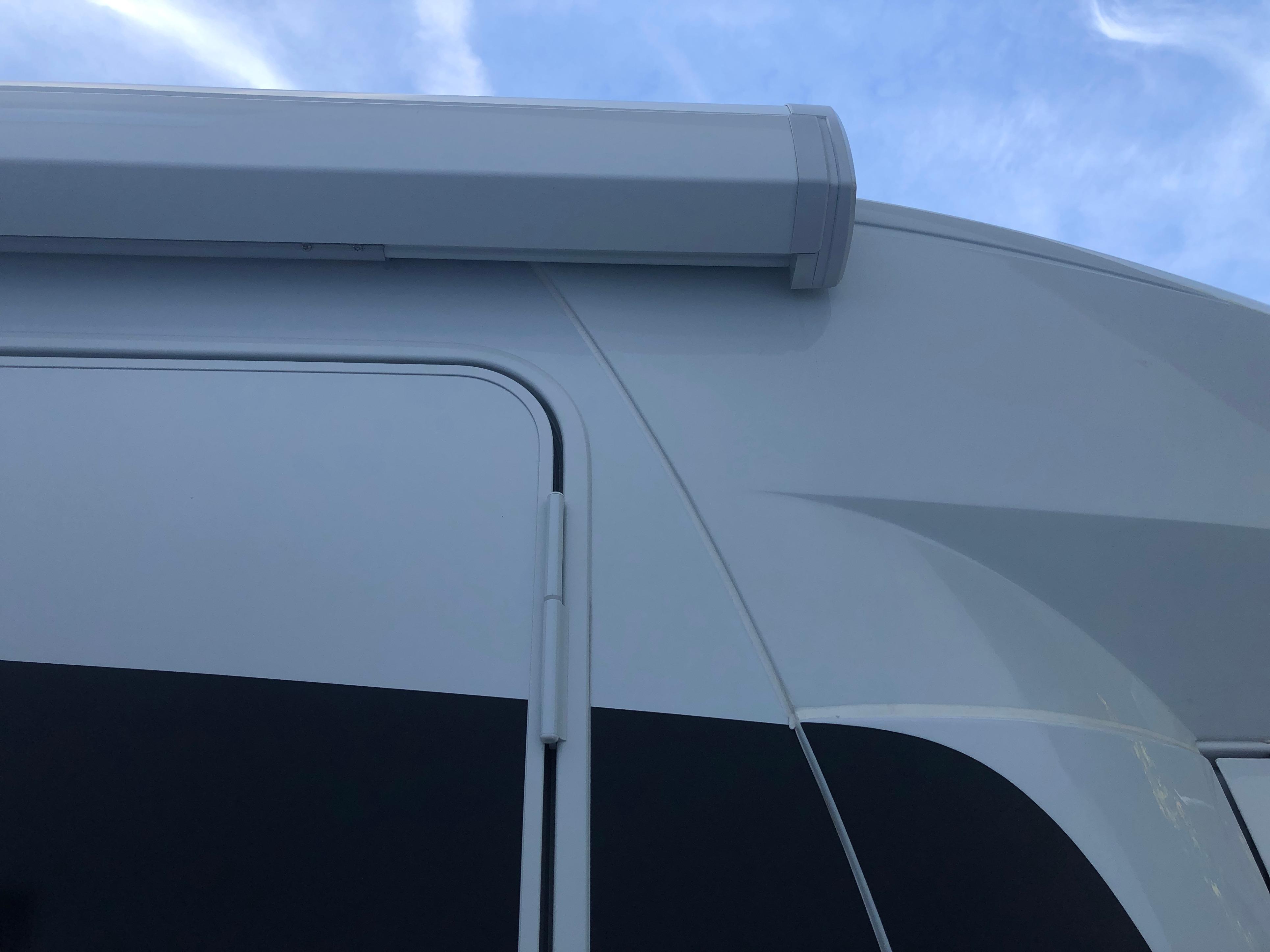

Markise: Bei Einbau des Seitenteils vorne ist die Eingangstür verdeckt
    möchte ich zur Markise ein Seitenteil vorne einbauen, wird die Eingangstür verdeckt.
    Ist dies nur bei meinem Modell so?
    Wenn ich mir die Markise ansehe, kann ich diese auch nicht nach vorne verschieben.
    Ja, wie soll ich an der Konstruktion ein Seitenteil anbringen?
    Hinten würde das Seitenteil die Garagentür verdecken, damit könnte ich leben, aber vorne geht gar nicht.

  • Servus Wolfgang,
    Also bei meiner Markise ist es auch etwas knapp, bringe bei eingezogenen Seitenteil die Türe nur noch dreiviertel auf.!
    Allerdings schließt meine Thule 5003 er ziemlich exakt mit der Eingangstür ab.
    Beim Probeaufbau hat alles geklappt.
    Aber so wie des auf deinen Bild aussieht muss die doch weiter nach rechts.
    Vg Schorsch

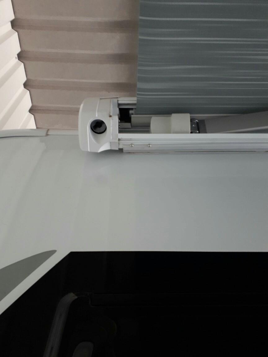

  • Hallo Wolfgang,
    meine Markise geht wie bei Christian auch über die Aufbautüre hinaus.
    Gebaut September 19, Auslieferung Oktober 19.
    Von wann war Deiner?
    PS:
    könnte man die Befestigung der Markise lösen, selbige nach vorne schieben und wieder festziehen?
    Damit wären die Problem vorn und hinten gelöst......

  • Schade, hätte so einfach sein können.
    Da die Serienproduktion erst im Juli begann, sollte Deiner zu den ersten gehöhren, die gebaut wurden.
    Offenbar hat Hobby erst danach festgestellt, dass eine längere Markise erforderlich ist :(
    Meine ragt auch weiter nach hinten und ist somit länger.

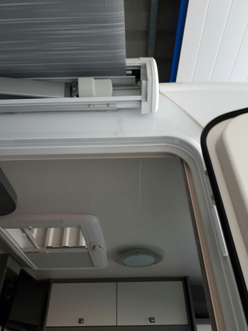

  • Meine 5003er ist 3 Meter lang.
    Macht auch noch die Garage zu hinten am Heck.
    Des ist aber schon alles sehr eng berechnet.
    Bin sehr froh dass alles gut passt ...
    Vg Schorsch
    Leidenschaft verbindet.!!!
    hab mal nachgemessen, 3,50 m lang, steht auch so im Prospekt.
    Kann man nix machen, wenn es mich weiterhin stört, werde ich die hintere Halterung der Markise weiter nach vorne setzten lassen und die Löcher halt verschließen, sodass die Markise weiter nach vorn geschoben werden kann.
    War heute beim Händler der meinte auch, dass dies gehen müsste.
