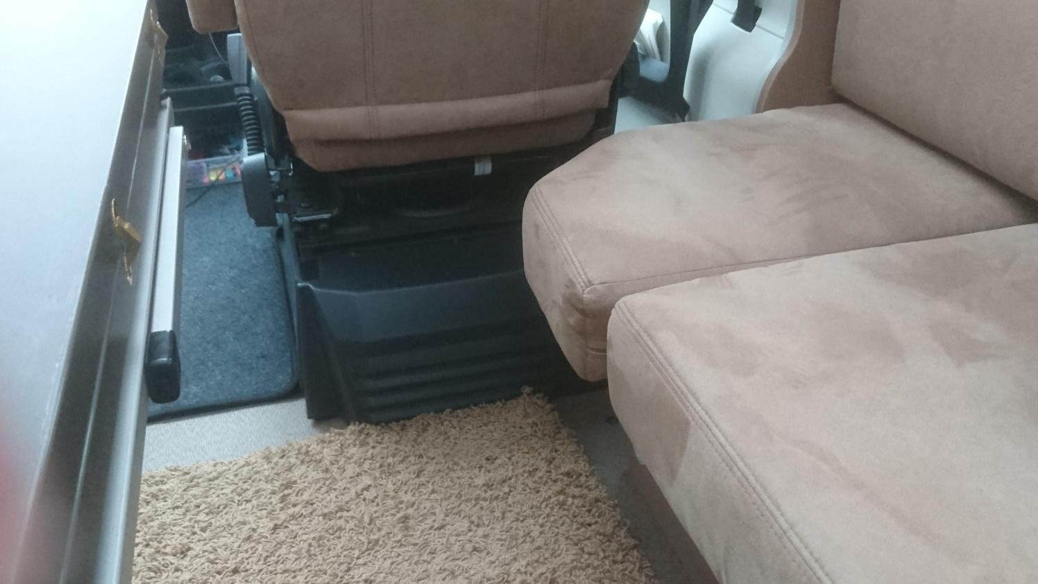

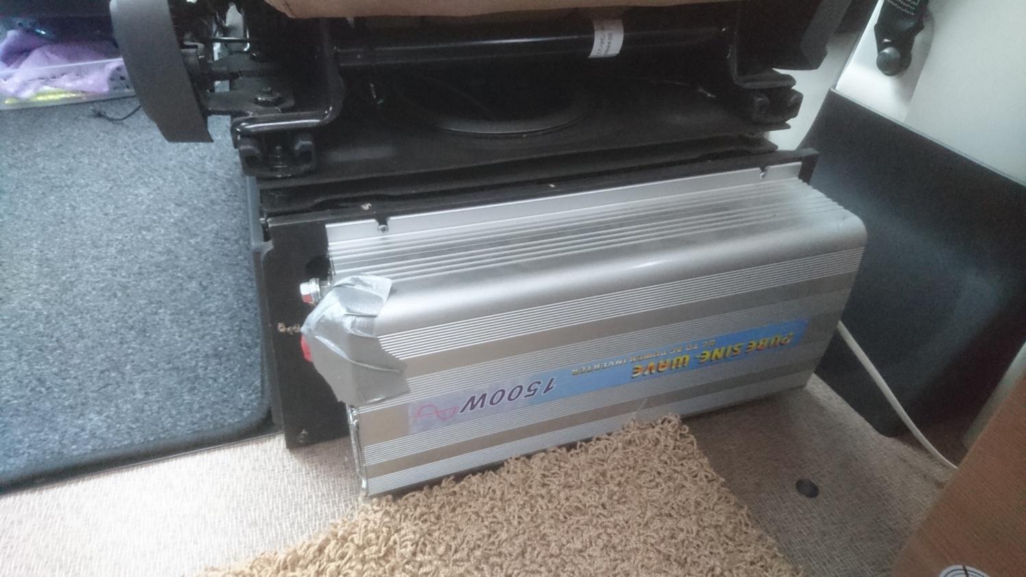

  • Hallo
    wie Harry hab ich den WR auch unten hinten an den Beifahrersitz montiert.
    Da schon etwas älter (noch vom Siesta) , ist er auch noch größer.

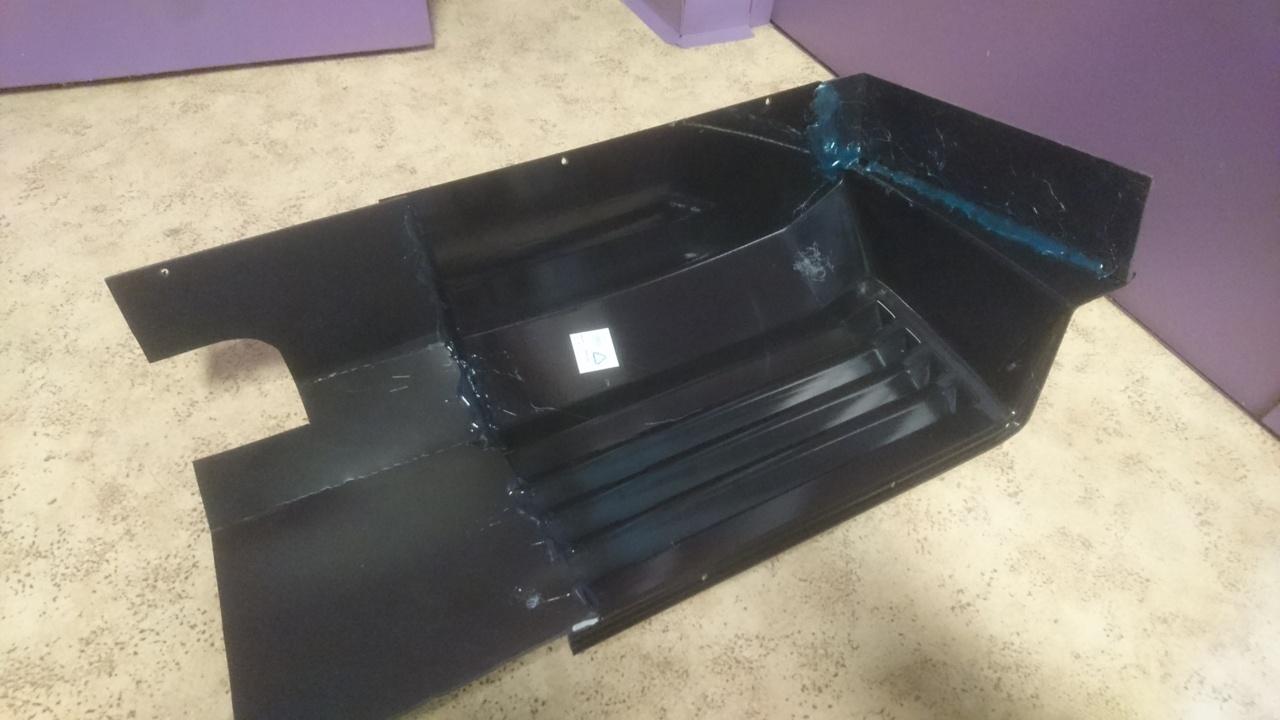

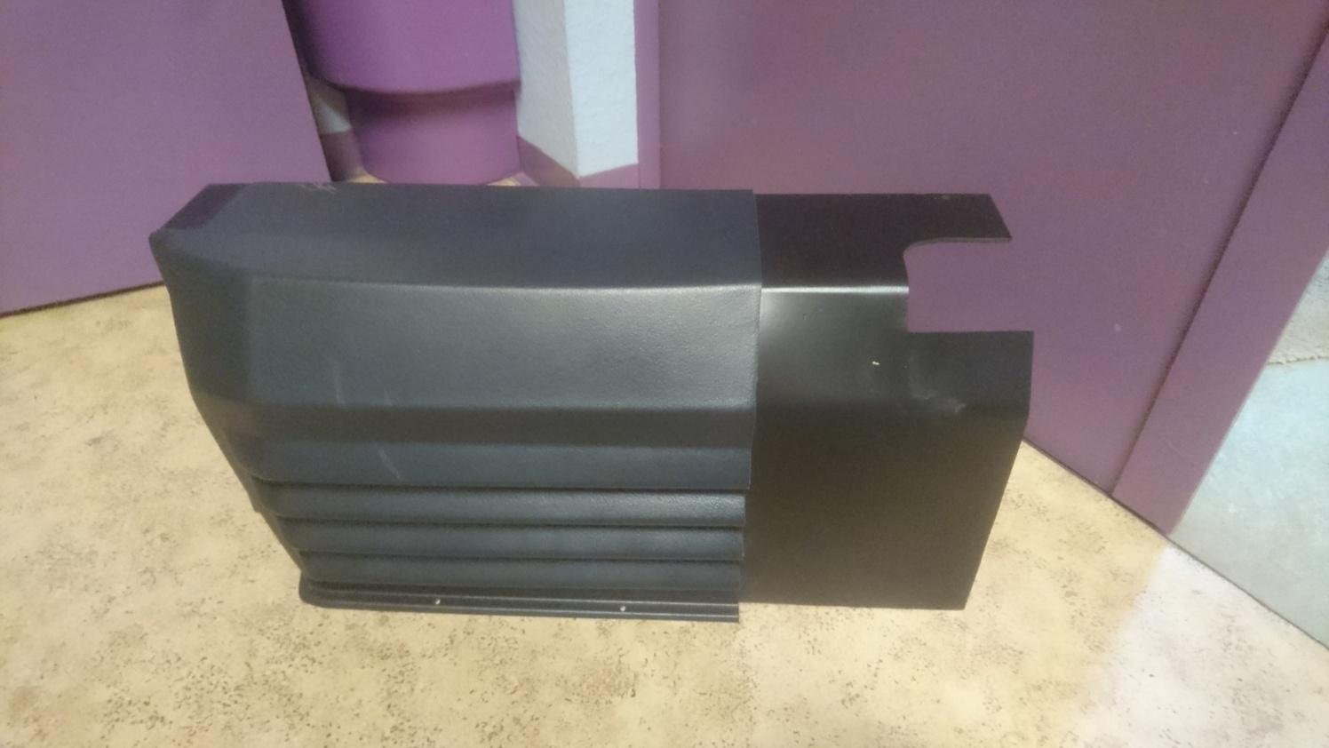

    Bis ich einen eher 'unterbaufähigen' neueren WR da anbau, hab ich den jetzigen versucht mit der umgebauten Ducato-Sitzkonsolen-Abdeckung zu verstecken.
    Diese hab ich im rechten geraden Bereich gekürzt und mit schwarzen Bastel-Kunststoffplatten bis über das Ende des WR's verlängert
    Links wurde ähnlich eine seitliche Abdeckung angebracht.
    Die Kunststoffplatten lassen sich mit der Heisluftpistole und formhaltenden Brettchen schön biegen.
    Alles wurde mit Heisskleber flächig verklebt.
    Der Gesamteindruck entscheidet :)
    Grüße,
