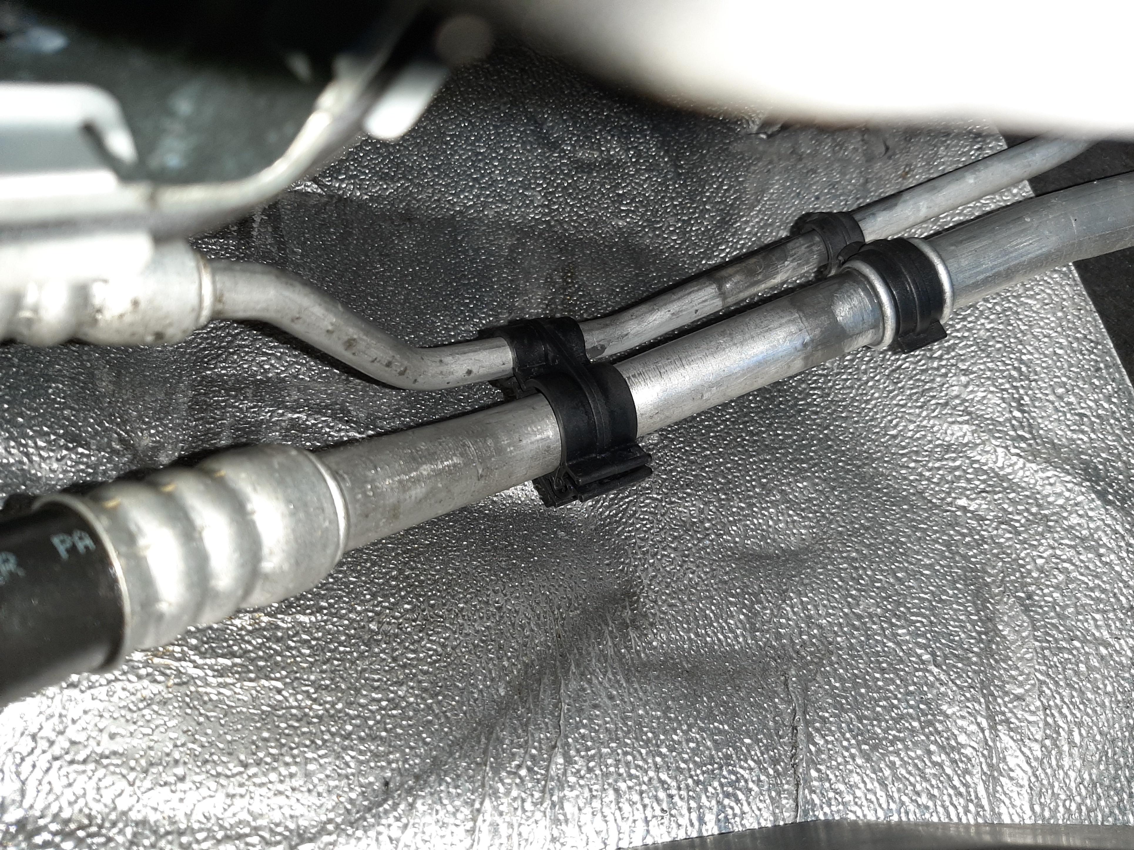

    wie ich heute in der Werkstatt erfahren habe, sind bei meinem 2018er T70GE, Fiat 2.3, zwei Klimaleitungen durchgescheuert. Hört sich verrückt an, ist aber wahr. Es gibt einen Abstandshalter, der beide Leitungen fixieren soll. Dieser ist anscheinend während der Fahrt nach links runter gewandert. Somit konnten die Leitungen aneinander scheuern. Und nun haben beide Leitungen ein Loch.
    Auf dem Bild ist der Halter an der richtigen Position, den hat der Mechaniker da wieder hingeschoben. Am linken Rand sieht man noch ein wenig von der Scheuerstelle. Teile sind bestellt und werden Montag eingebaut. Dann kommen noch Bilder von der vollständigen Beschädigung .
    Bild kommt später , geht vom Handy aus irgendwie nicht.
    Diesen Post als Hinweis und Tipp zur Vorbeugung sehen.
