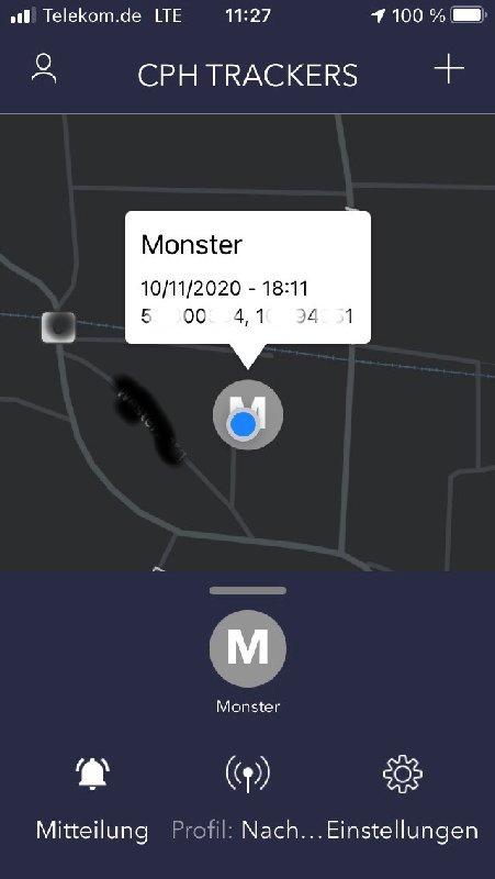

    wir benutzen den Copenhagen Tracker
    Einmal pro Woche bekomme ich den genauen Standort auf die Handy-APP und grundsÀtzlich wenn das Fahrzeug bewegt wird alle 15 Minuten.

  • Hallo Andreas,
    wir benutzen den Tracker jetzt etwa 1 Jahr, und die kostenlose APP (ios) meldet wöchentlich wo unser Monster grade steht und bei Bewegung alle 15 Minuten - auf einer Karte in der APP. Der Kaufpreis fĂŒr das GerĂ€t ist einmalig, keine zusĂ€tzlichen kosten.
    Notifications kommen per Push auf das MobilgerĂ€t und/oder per E-Mail, wenn gewĂŒnscht.

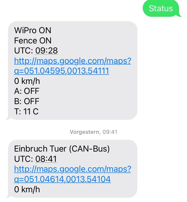

    schon mal ĂŒber ein Komplettpaket mit Überwachung und Alarm nachgedacht? Ist zwar wesentlich teurer als ein simpler GPS-Tracker, aber du bekommst auch Meldungen bei Einbruch etc. Wer so viel Geld fĂŒr ein neues Womo ausgibt, hat gewiss auch noch etwas fĂŒr die Sicherheit ĂŒbrig.
    Wir haben die WiPro III mit dem Pro-Finder von Thitronik verbaut, dazu entsprechend zusĂ€tzliche Fensterkontakte und eine Kabelschleife fĂŒr FahrrĂ€der. Man könnte sogar noch einen Fernzugriff einbauen, der es ermöglicht, das Fahrzeug zu stoppen, sobald es nach Diebstahl irgendwo mal 3 sec steht. Leider mussten wir die Anlage beim HĂ€ndler installieren lassen, da ein Eingriff in das Bus-System erfolgt und ich keine AnschlussplĂ€ne finden konnte.
    Der Pro-Tracker nutzt GPS und GSM, dafĂŒr gibts einen Business-Tarif von der Telekom fĂŒr mtl. etwa 1€ + SMS-Kosten. SMS-Benachrichtigung sieht so aus:
    Das Ganze komfortabel ĂŒber den originalen ZĂŒndschlĂŒssel (mit Austausch-Platine), einer zusĂ€tzlichen Fernbedienung und App.

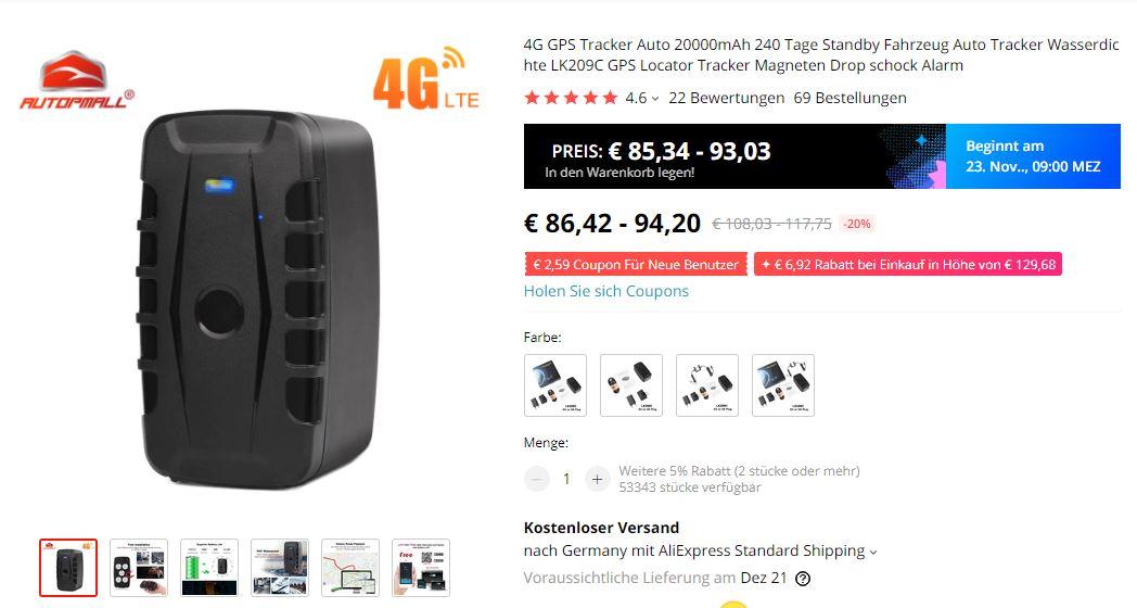

  • Moin zusammen,
    erstmal vielen Dank fĂŒr die zahlreichen Kommentare. Ich habe nach langem Suchen nun ein GPS Tracker gekauft. Den Hinweis den Andreas gegeben hat, das man nicht nur GPS sondern auch GSM haben sollte, habe ich auch gelesen. Der Grund, es gibt GPS Störsender sehr gĂŒnstig zu kaufen die dann von den ÜbeltĂ€tern eingesetzt werden um das Signal zu stören, mit dem GSM Signal hat mal dann zwar nicht den genauen Standpunkt aber einen ungefĂ€hren. Auch wird das Handynetz G2 und G3 demnĂ€chst abgeschaltet. Die meisten Tracker die bei Amazon und Co. angeboten werden haben das G2 oder G3 Netz und ebenso wenig die Suche mit GSM.
    Ich habe den Tracker nun ĂŒber Aliexpress in China bestellt. In dem Tracker wird eine Prepaid Sim Karte eingesetzt. Er hat einen riesigen Akku von 20.000mAh der bis zu 240 Tagen in Standby halten soll, bis dieser wieder aufgeladen werden muss. Dieser meldet auch einen Alarm Vibration, also dann wenn das Auto wackelt. Durch starke Magneten und Wasserdichtigkeit kann das GerĂ€t an alle Stellen im und außen (z.B. unterm Auto, Motorraum, Garage usw.) vom Auto angebracht werden.
    Das Manko China ist die lange Wartezeit bis die Ware da ist. Aber ich habe dann gleich ein paar Dinge noch mit bestellt, einen kleinen Wecker fĂŒrs Womo Schlafzimmer, LED Strips fĂŒr die Ablage ĂŒber Fahrer- und Beifahrersitz (indirekte Beleuchtung) und super starke Klebehaken.
    Ich werde mal berichten, wenn der Tracker da ist, ob das warten sich gelohnt hat.
