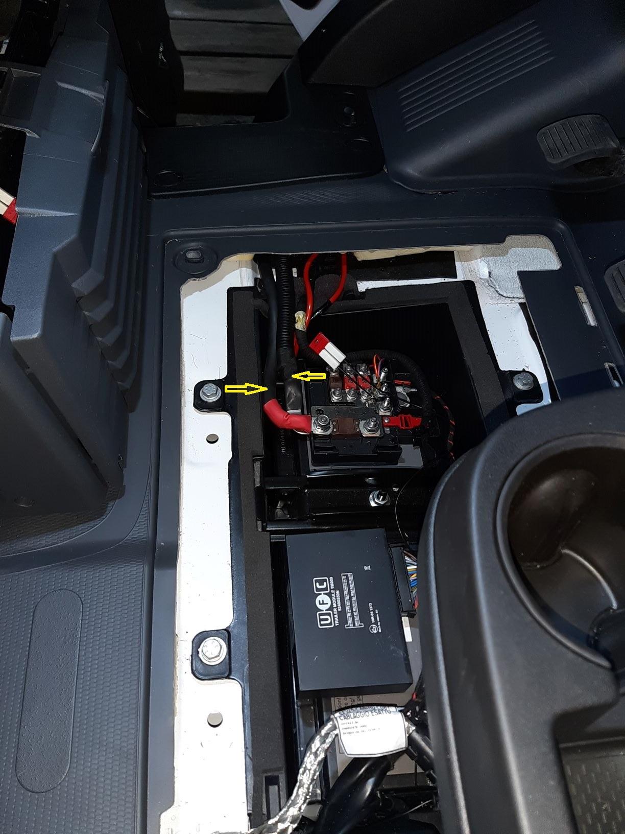

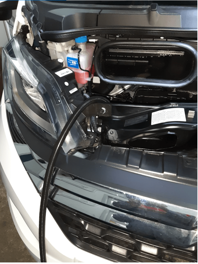

  • Um dem vorgesehenen hohen Stromverbrauch standzuhalten (Klimatisierung während der Reisezeit).
    Durch Bohren des Gummis, der das Fahrerhaus vom Motorraum trennt, am Boden, in der Nähe des linken Fußes ein 50 mm. Kabel parallel zum Original von der Lichtmaschine zur Motorbatterie.
    Gesundheit für alle.

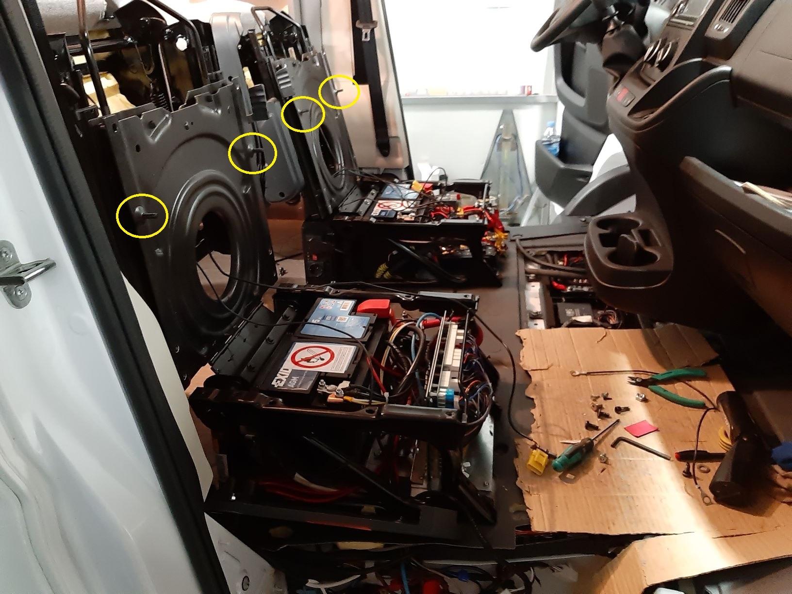

  • Zurück zur geleisteten Arbeit, ich wünsche allen ein 2021 der Gesundheit, des Friedens und der Nachhaltigkeit.Ich habe die Probleme gelesen, die wir mit der Elektrizität und der komplizierten Anordnung der Batterien haben. Es ist schwierig, jede Sicherung zu sehen und zu wechseln oder mit dem Multimeter zu messen, und wenn wir den Booster oder ein anderes Utensil hinzufügen, steigt die Schwierigkeit exponentiell.Im Moment ist die Arbeit mit dem Booster schon recht weit fortgeschritten, und da ich mir der genannten Schwierigkeiten bewusst bin, habe ich daran gedacht, den Beifahrer- und Fahrersitz klappbar zu machen. Beachten Sie immer die ursprünglichen Verankerungen, um keine Probleme mit den technischen Inspektionen zu haben.Also, kurz gesagt, ein Scharnier zwischen der Sitzbasis und den Stützen...Das Ergebnis ist auf den beigefügten Fotos zu sehen.Ein Dankeschön an alle unsere Hobbypartner.
  • Klappbare Sitze, wie genial!
    Das sollte in Serie gehen. Allergrößten Repekt für deine Arbeit!

  • Hallo Lothar,
    Es werden die Original-Befestigungsschrauben des Drehkranzes weiterhin verwendet. Das muss auch so sein; denn anderenfalls würde das Ganze sicher nicht mehr zulässig sein.
    Die -wirklich nicht unerhebliche- Ersparnis liegt einfach darin, dass man das schwere Teil nicht mehr herausheben muss.
    6 Schrauben und zwei Muttern entfernen, 1 Airbagstecker abziehen und das Ganze wegklappen. Einfach Klasse :)
    (natürlich zum Lösen der Schrauben noch die seitlichen Verkleidungen abbauen)

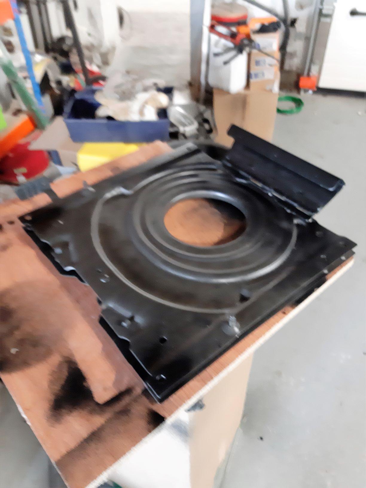

  • Ich bin wirklich begeistert und dankbar für die Aufnahme dieser Initiative.
    Ich kann mir verschiedene Möglichkeiten für alle vorstellen, die das Bedürfnis haben, dieses Bedürfnis zu genießen.
    Die erste ist, einen Plan mit den Maßen zu zeichnen, die ich noch im Gedächtnis habe.
    Die zweite ist eine Einladung, Katalonien zu besuchen, wir leben in einem Tal zwischen Bergen 80 km von Barcelona entfernt, ein bescheidenes Holzhaus mit Garage und Parkplatz mit Strom für Freunde, die uns besuchen.
    Die Metallwerkstatt, die ich für meine "Erfindungen" benutze, befindet sich 10 km entfernt, in der Stadt Vic. Die Preise sind erschwinglich.
    Die verwendeten Materialien sind einfach und leicht, 24 cm. Klavierband und 3 mm. Blech von 27x13 cm. Alle in Edelstahl für eine einfache Frage der Widerstand zu sein 1,8 mal höher als Eisen. Und die Schweißpunkte...
    Lassen Sie den Coronavirus einfach passieren...
    Meine Aufgabe ist es jetzt, einen Plan zu zeichnen, bis später...
    MariaD & Cargol
  • Grüße UliJ
    Sie müssen am Klavierband einen Bogen ausschneiden, um die Schweißnaht an die Form der Plattform anzupassen.
    Legen Sie die Baugruppe besser vor, bevor Sie etwas schweißen.
    Die 3 mm-Löcher dienen zur Markierung des Durchgangs der 6 mm-Schrauben.
    Die Montage war kompliziert, zuerst die unteren Enden mit 2 Blechschrauben halten und erst dann das mittlere Loch, direkt mit 6 mm bearbeiten. Dies ist durch die runde Öffnung der Plattform problemlos möglich.
    Langsam gehen... :)
    MariaD & Cargol
