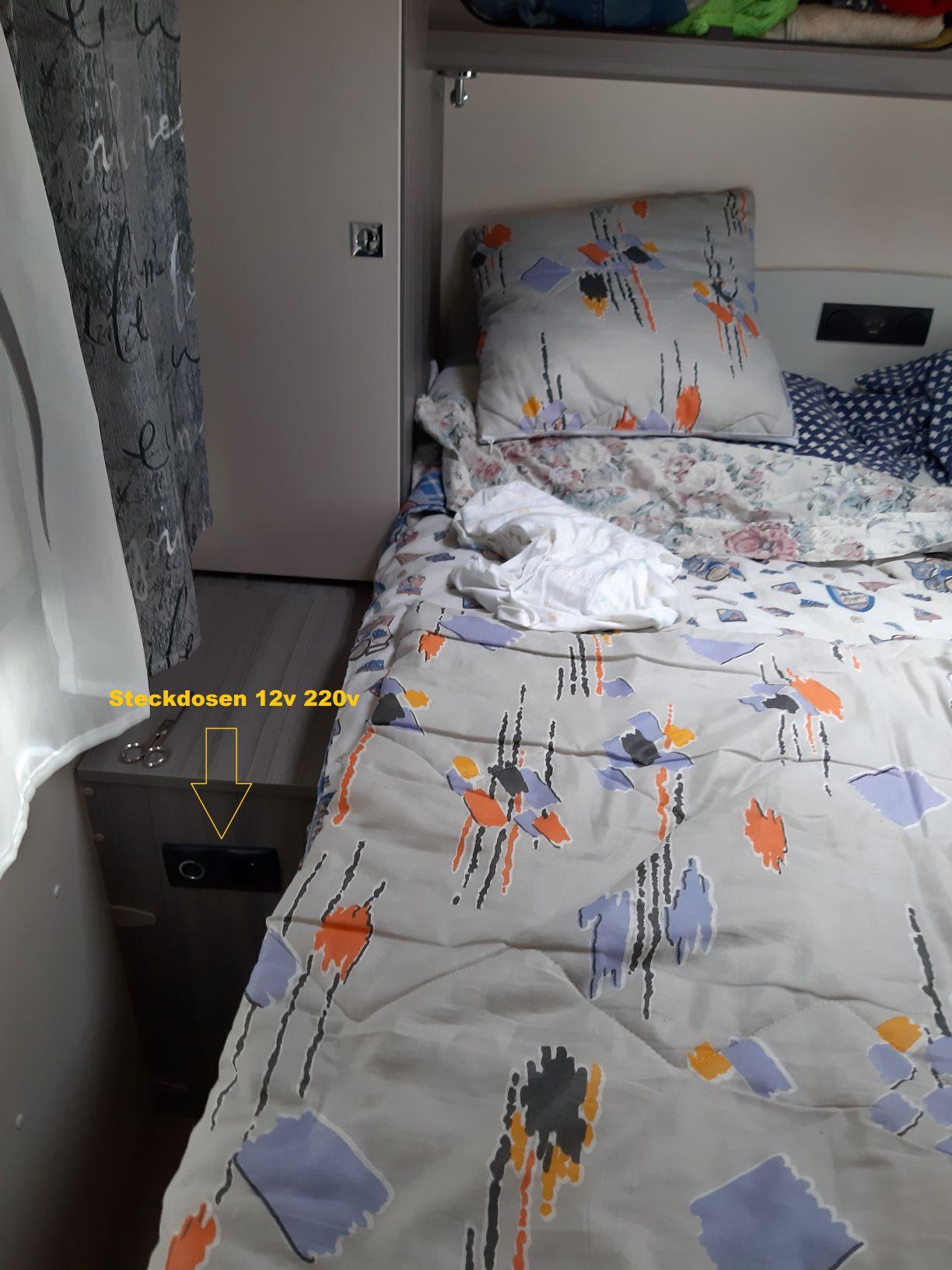

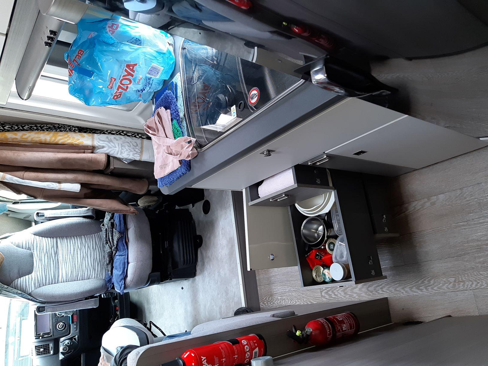

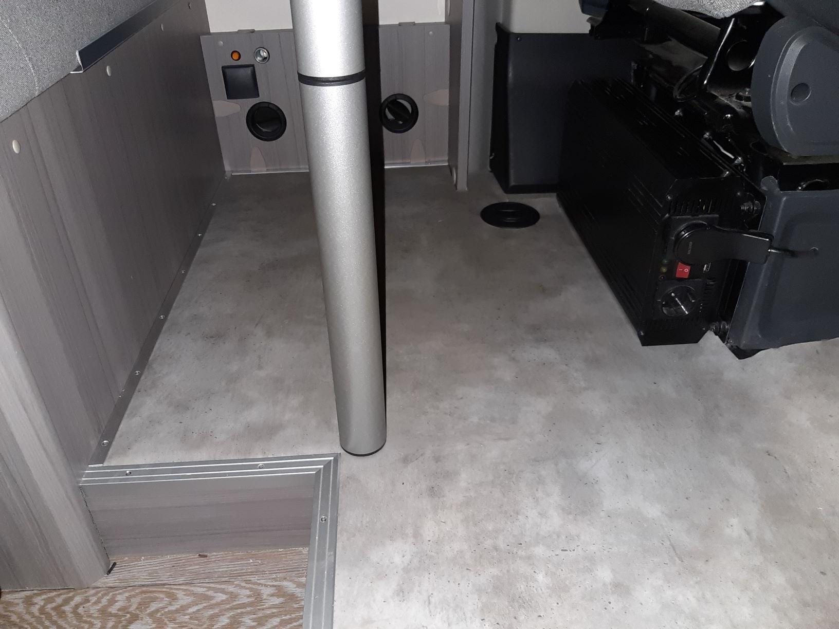

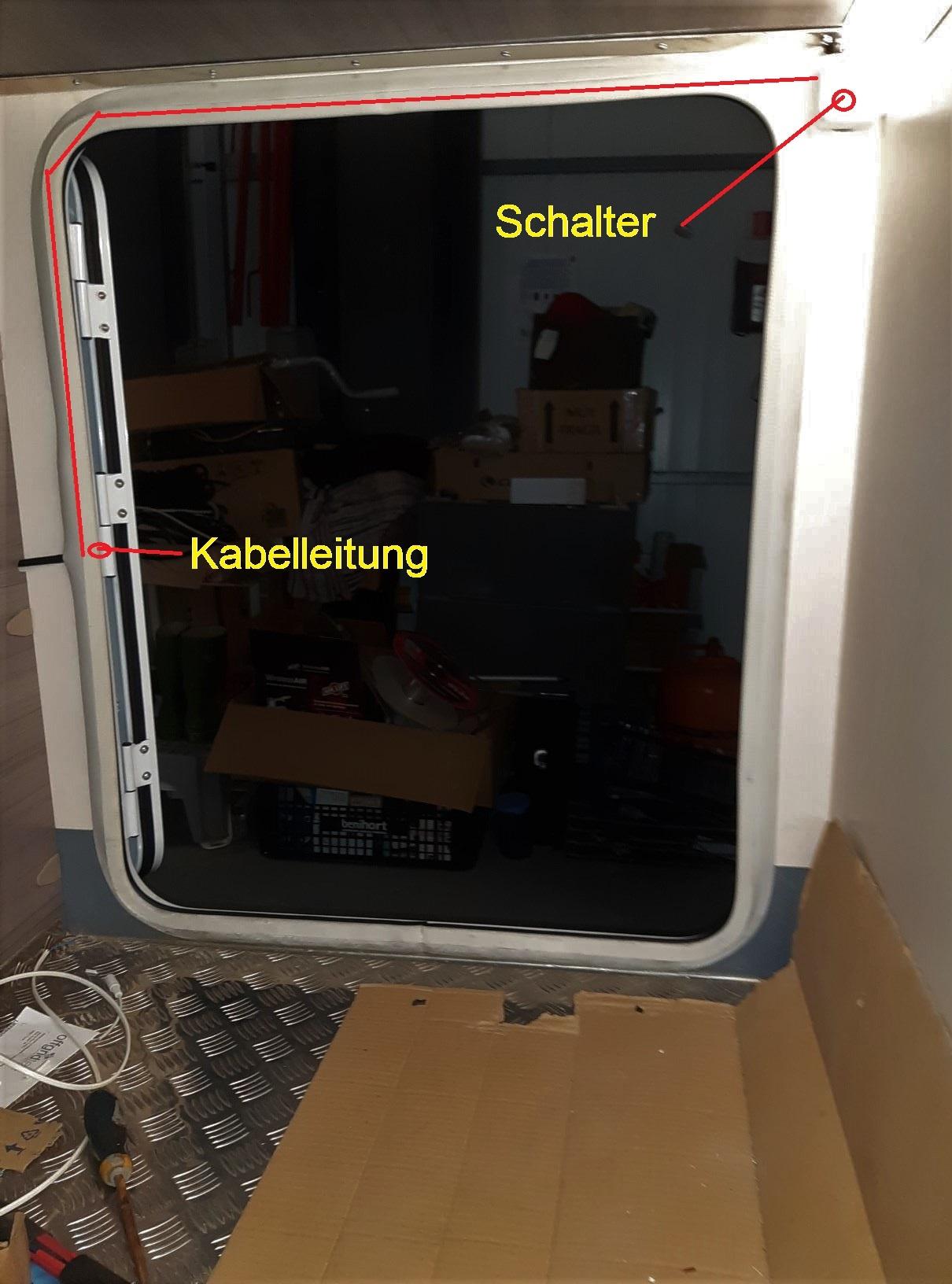

Die ursprüngliche Verkabelung, die unter dem Sitz des Passatgers beginnt und versteckt ist, geht zur rechten Säule, ich vermute nach rechts, durch die Tür, durch die Küche, durch den Kühlschrank und dreht sich nach links, um zur inneren Ecke der Säule der Tür zu gehen. Drehen Sie sich dann zur Stütze, um den Schrank auf der linken Seite zu erreichen. Sie beträgt ca. 9 m. zuzüglich der Selbstbeteiligung für den Anschluss.
Mein Solarprojekt umfasst 330-W-Paneele, die entlang des Südens der iberischen Halbinsel verlaufen, 6 mm. und 10m. ist leicht zu überdimensionieren.
Das Boostersystem hat einen Solareingang und befindet sich unter dem Fahrersitz, daher haben wir in Erwägung gezogen, die werkseitige Leitung durch eine neue mit einem Querschnitt von 10 mm2 zu ersetzen.
