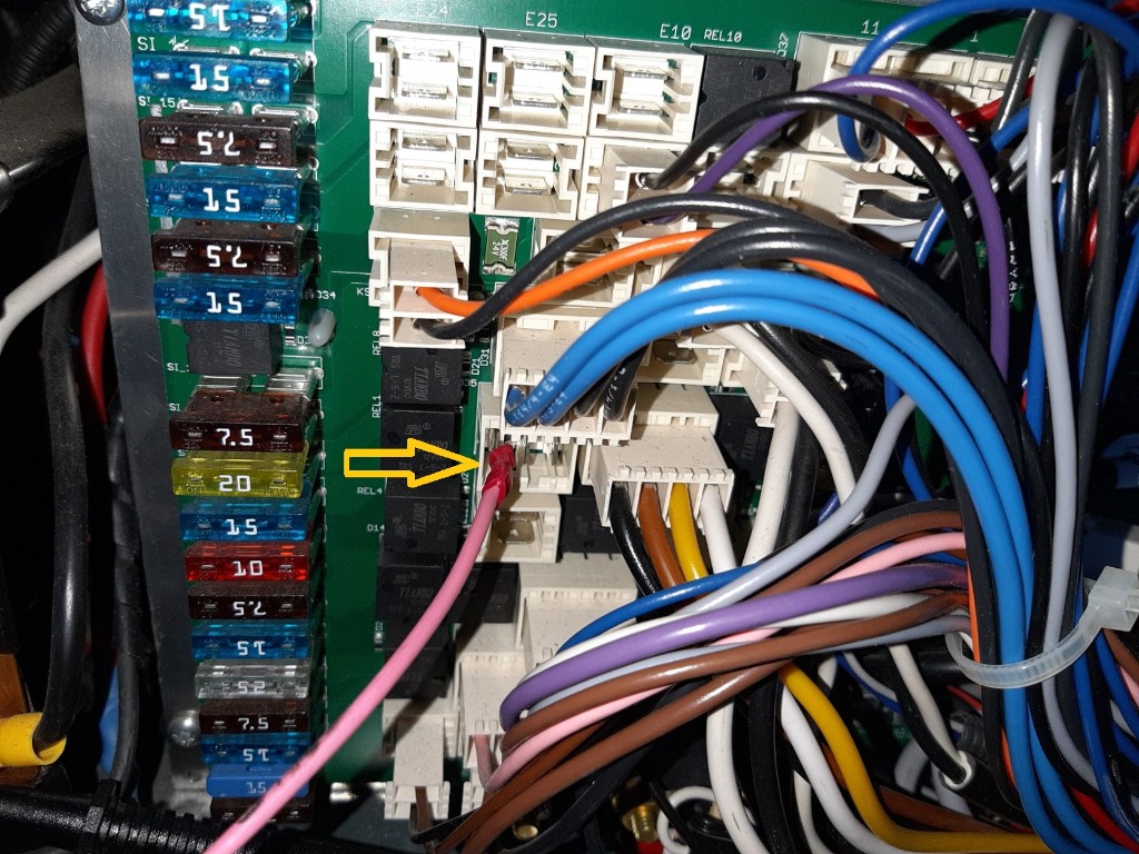

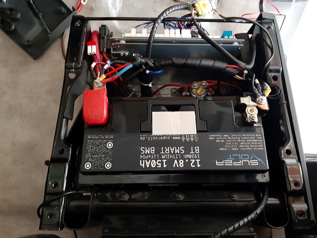

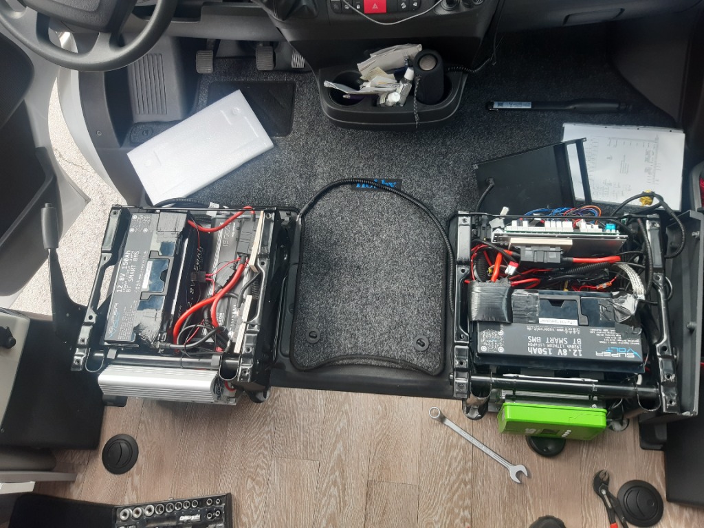

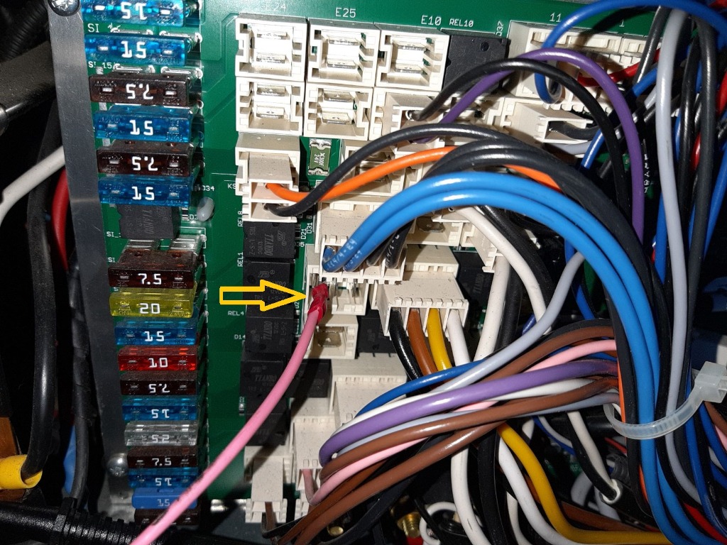

  • Grüße.

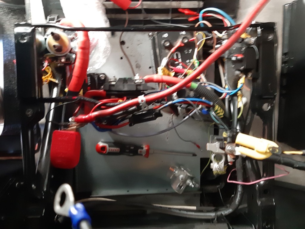

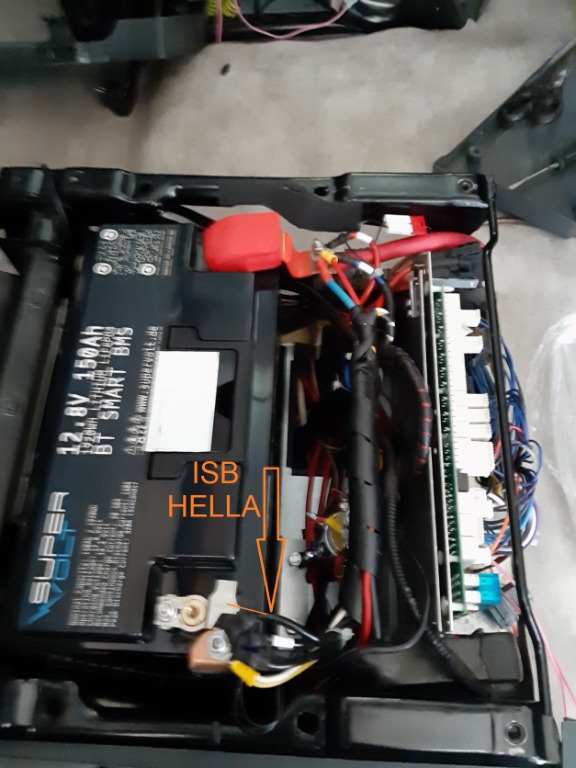

    Wechsel HomeBattery AGM gegen LIFEPO-System.
    Ich finde die D+ in E27 der Zentralsteuerung Moca 2020, Typ: EL624/626, Toptron GmbH.
    Die Kabel so gut wie möglich aufräumen, dabei hat ein gebrochenes Kabel vom ISB Hella das Batteriesignal auf dem zentralen TFT-Display verloren. Gelöst...
    Jetzt die Fahrerseite. Bis Ende des Monats werde ich wahrscheinlich die Verkabelung in Ordnung gebracht haben.
    Wir sehen uns in ein paar Tagen...

  • Hallo Cargol,
    wie sich die Bilder doch gleichen. Ich habe auch die AGMs rausgeschmissen und durch 2 x 150 Ah LiFePO4 von Supervolt ersetzt. Zu der Verkabelung von Hobby fällt mir auch nichts mehr ein. Sieht immer schlimm aus.
    Ich hätte Deine genialen Klappsitze sehr gut gebrauchen können. Die Sitze alleine aus- und einbauen ist nichts für Männer mit dünnen Armen ...
  • Ja Marcus...
    Wenn... Wann immer Sie wollen, bauen wir Ihre Sitze um... Für den Rest ... Sie müssen die Batterien benennen, um sie in SupervoltApp zu sehen.
    Ich wünsche Ihnen eine gute Erfahrung mit diesen Batterien.
    In 8-10 Tagen beginne ich mit der Arbeit an der rechten Seite.
