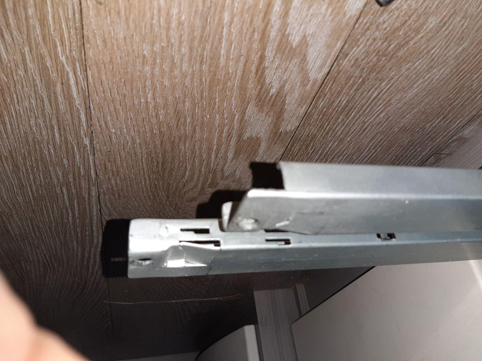

  • Leider gibt es nicht viele Bilder von der Konstruktion der Schubladen, Stress und Müdigkeit haben mich die Bilder vergessen lassen.
    Ich werde es mit Hilfe von Fotos anderer Leute, meinen Fotos und Zeichnungen beschreiben.
    Jetzt würde ich einige Dinge im Projekt ändern. Die Verriegelung der Schubladen ist ein wichtiger Punkt, wenn es möglich wäre, dies von innen zu tun, wäre es ein Plus.

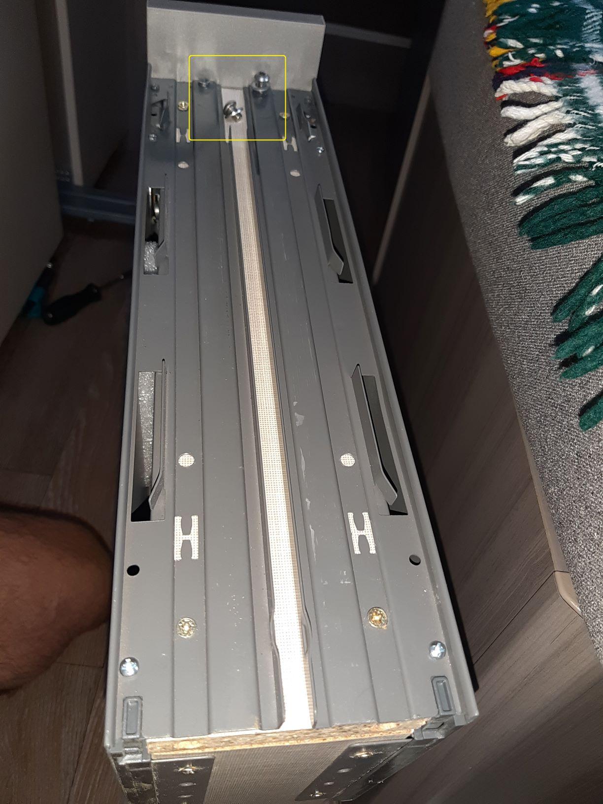

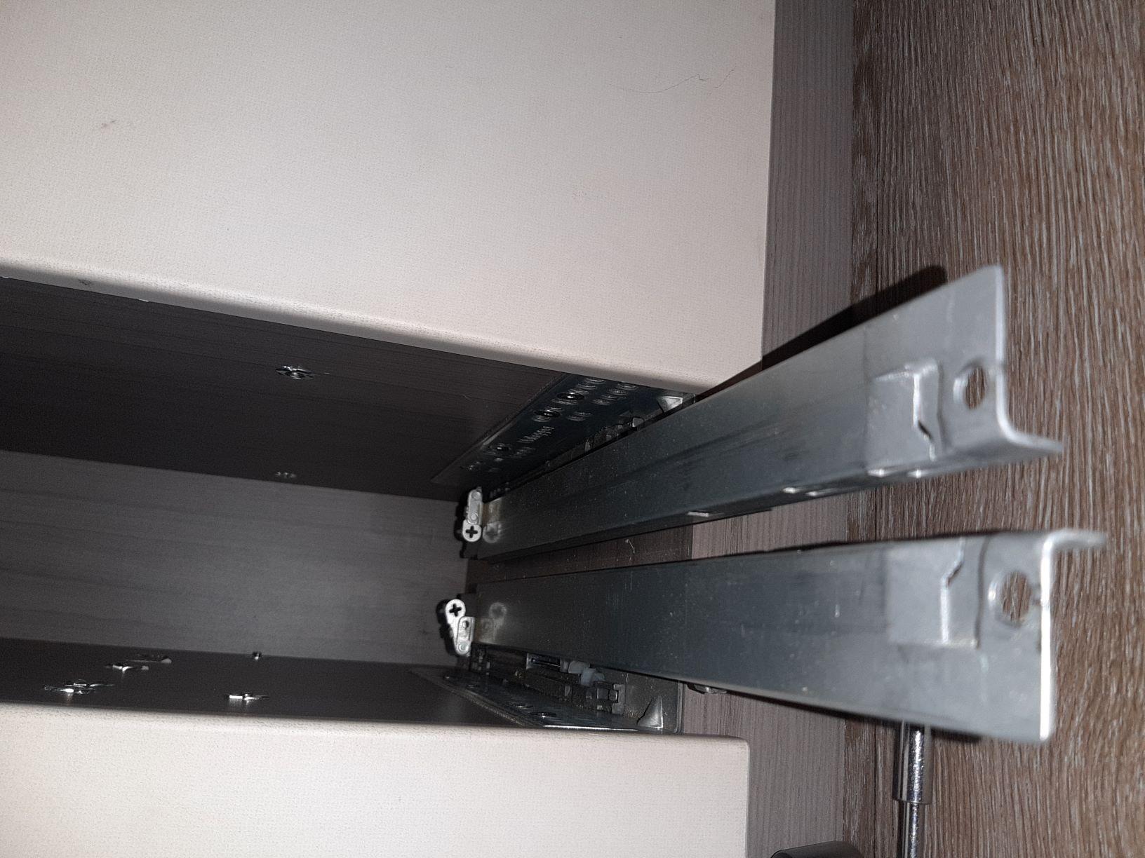

    Ich verwende zwei Paneele, die die Führungen jeder Säule stützen. Ich könnte das mittlere Paneel durch ein 2 mm starkes Aluminiumblech ersetzen, wodurch ich 1 cm in der Breite der Schubladen gewinne.
    Die Gleitführungen sind von der Marke:
    http://www.unihopper.biz/en/products.php?id=291
    Es gibt verschiedene Längen und 3 Höhen, 8, 12 und 17 cm.
    Das Video der Montage der Schubladen ist zu sehen in:

    Die mittlere Schublade erfordert zusätzliche Arbeit, da sie so schmal ist, dass sie die Teile, die die Schublade mit den Gleitführungen verbinden, nicht aufnehmen kann.

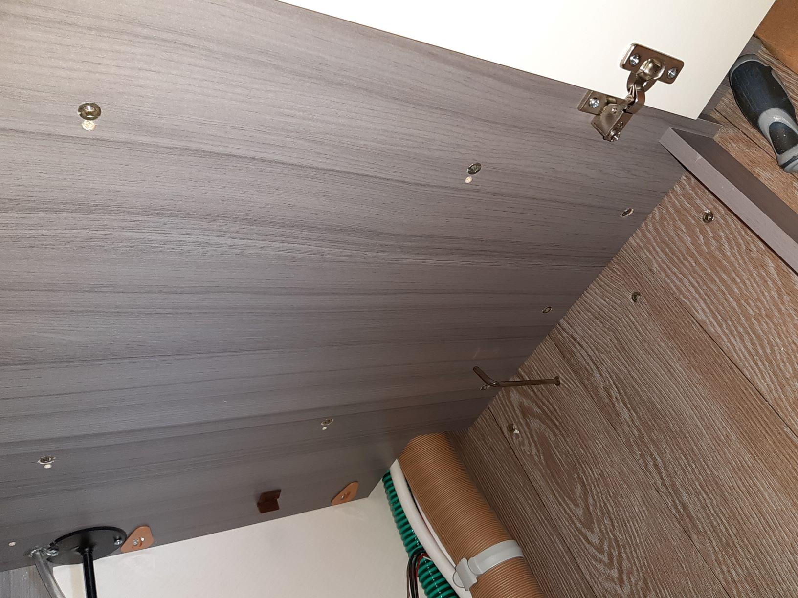

    Die Mittel- und Seitenkonstruktionen des Originalmöbels wurden mit 30x30 Aluminiumwinkeln im oberen Bereich und mit quer zugeschnittenem und befestigtem Massivholz im Boden und an der Wand verstärkt.
    Dies ist ein Maßanzug, da es leichte Abweichungen in den Breiten und Höhen gibt.
    Die Höhe der Platten, die die Schienen tragen, entspricht dem maximalen Abstand, den die Diagonale des Möbellochs zulässt.

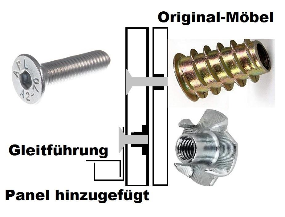

    Die verwendeten Armaturen sind:
    Ich habe M5 verwendet, wenn ich die Arbeit wiederholen müsste, wäre es M4 oder M3, die Länge der Muttern 10mm und die Schrauben individuell geschnitten, oft ist 25mm kurz und 30mm lang.

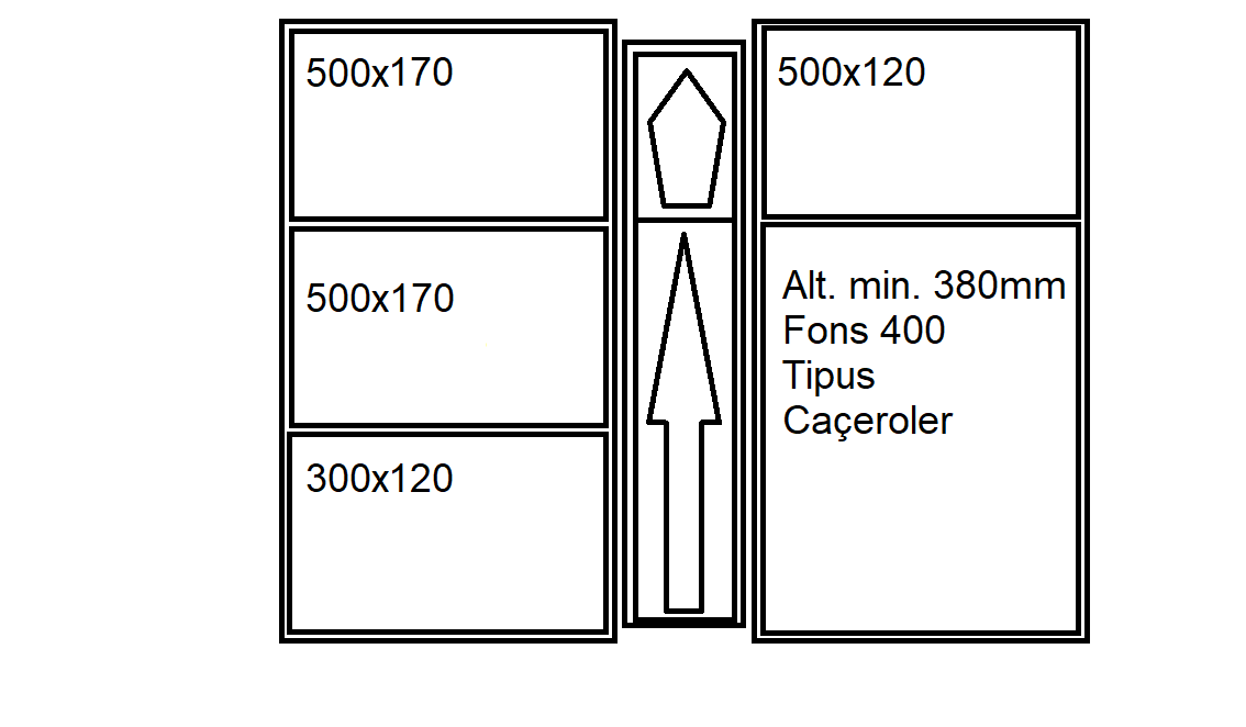

    Ich habe mit den unteren Schubladen begonnen, sie sind flacher, in meinem Fall 30cm links und 40 rechts. Der Grund dafür ist der Durchgang des Heizungsrohrs.
    Fahren Sie mit den oberen fort, sie sind 50cm. tief. In der beigefügten Zeichnung wurde aus der Schublade 500x120 eine Schublade 500x170. Es ist praktisch, 25mm für die Dicke der Führungen hinzuzufügen.
    Achtung, wegen der Gasleitungen auf der linken Seite müssen Sie eventuell den rechten Flügel der linken mittleren Schublade um einige cm kürzen, was Sie mit einer Tiefe von 45 cm vermeiden könnten.

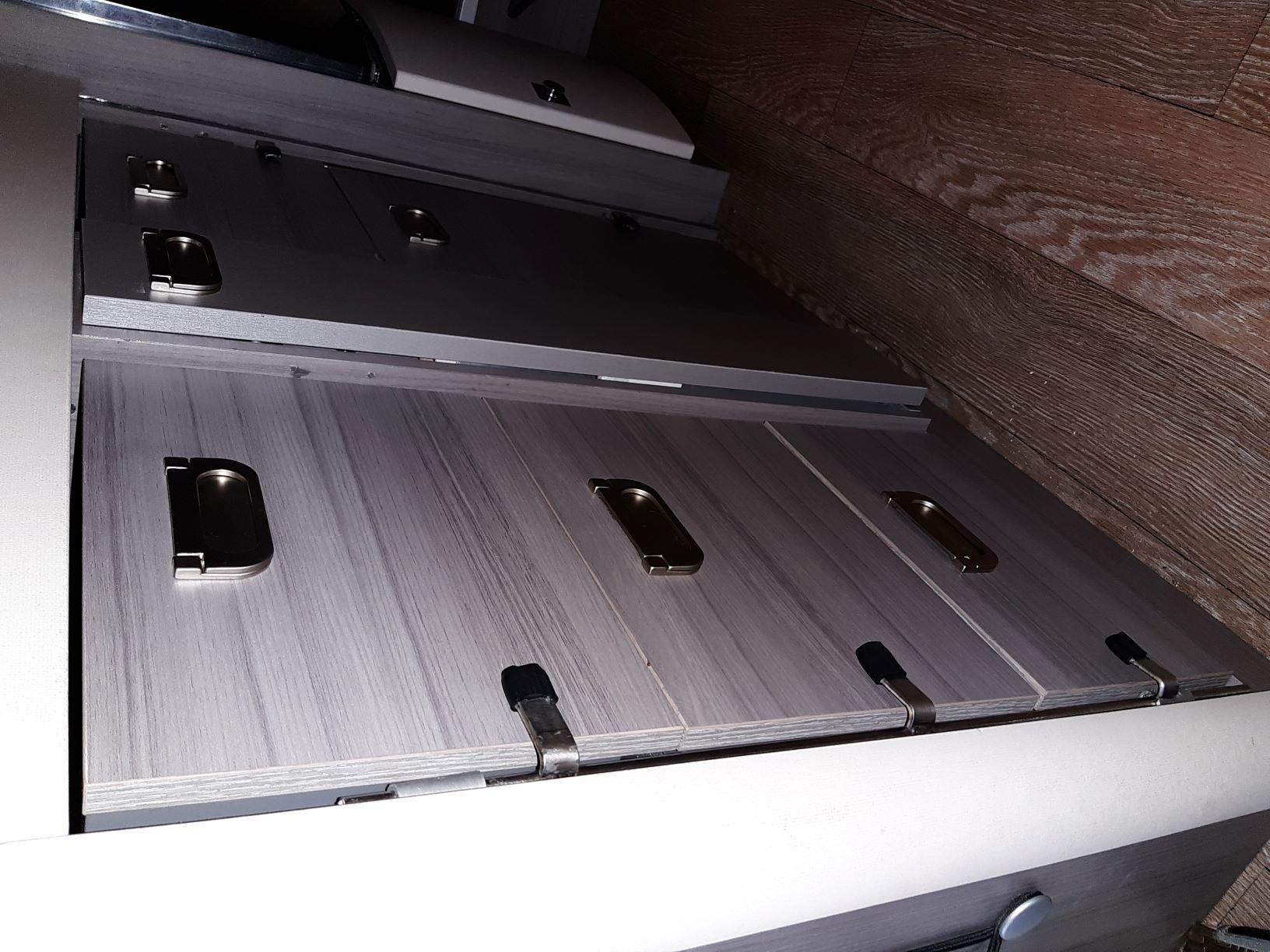

  • In erster Linie Bestürzung. Mein Mitgefühl, meine Gefühle und mein Beileid für diejenigen, die in diesem jüngsten Unglück, das uns zusammen mit der Pandemie nicht wieder auf die Beine kommen lässt, das verloren haben, was sie am meisten liebten.

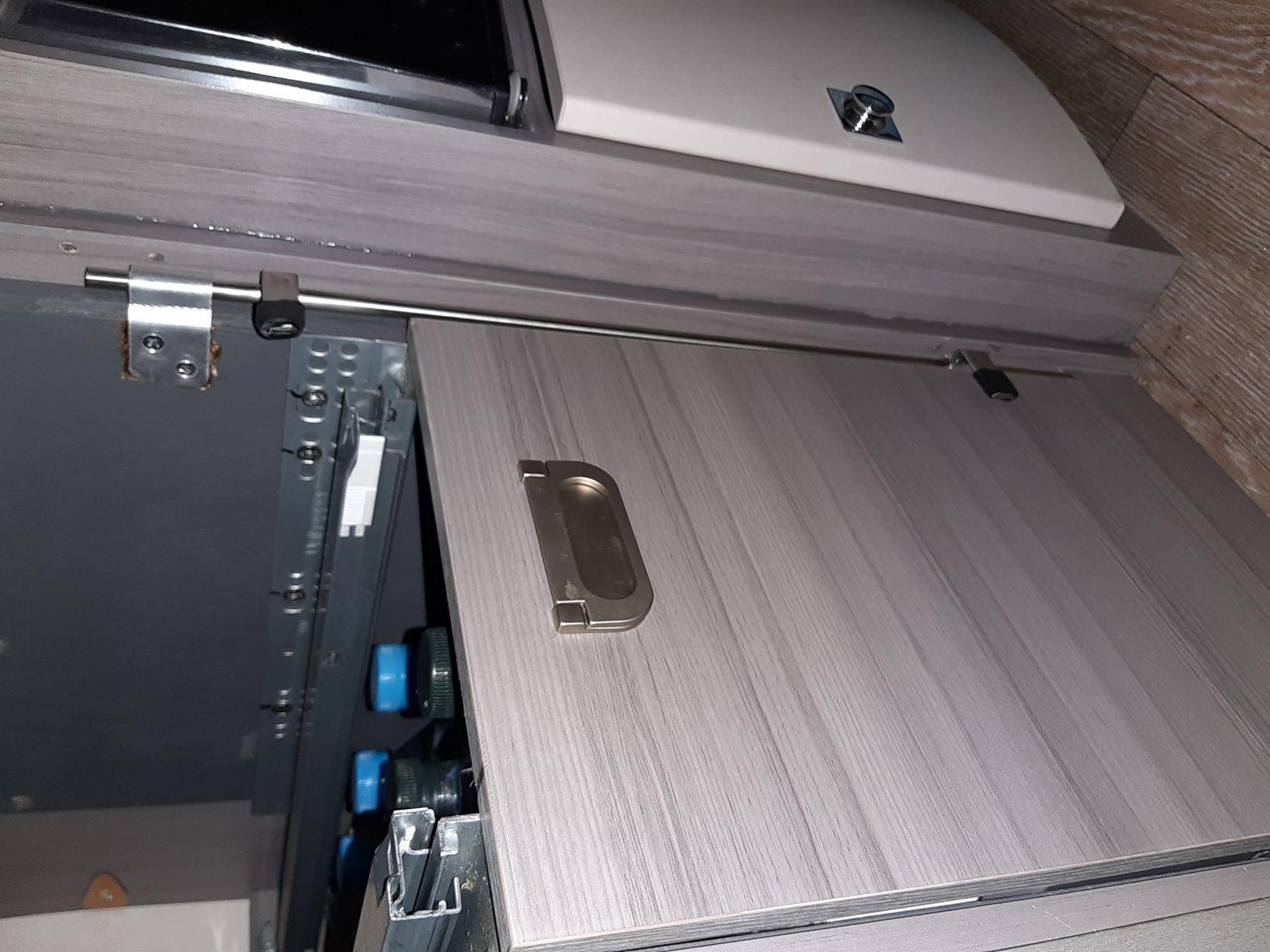

    Diese Woche habe ich die Verriegelung der Küchenschubladen gelöst. Hierfür habe ich Scharniere aus 3x30mm Alublech verwendet. Ich habe einen Schnitt in die unteren Scharniere gemacht, um das Schloss zu sichern.
    Ein 8-mm-Rohr und einige Laschen, die vor jeder Schublade mit einem Gummi zum Schutz des Holzes verschweißt sind, vervollständigen die Montage.
    Wenn es klappt, werde ich demnächst das weiße Holz der Tür für die Front der mittleren Schublade verwenden.

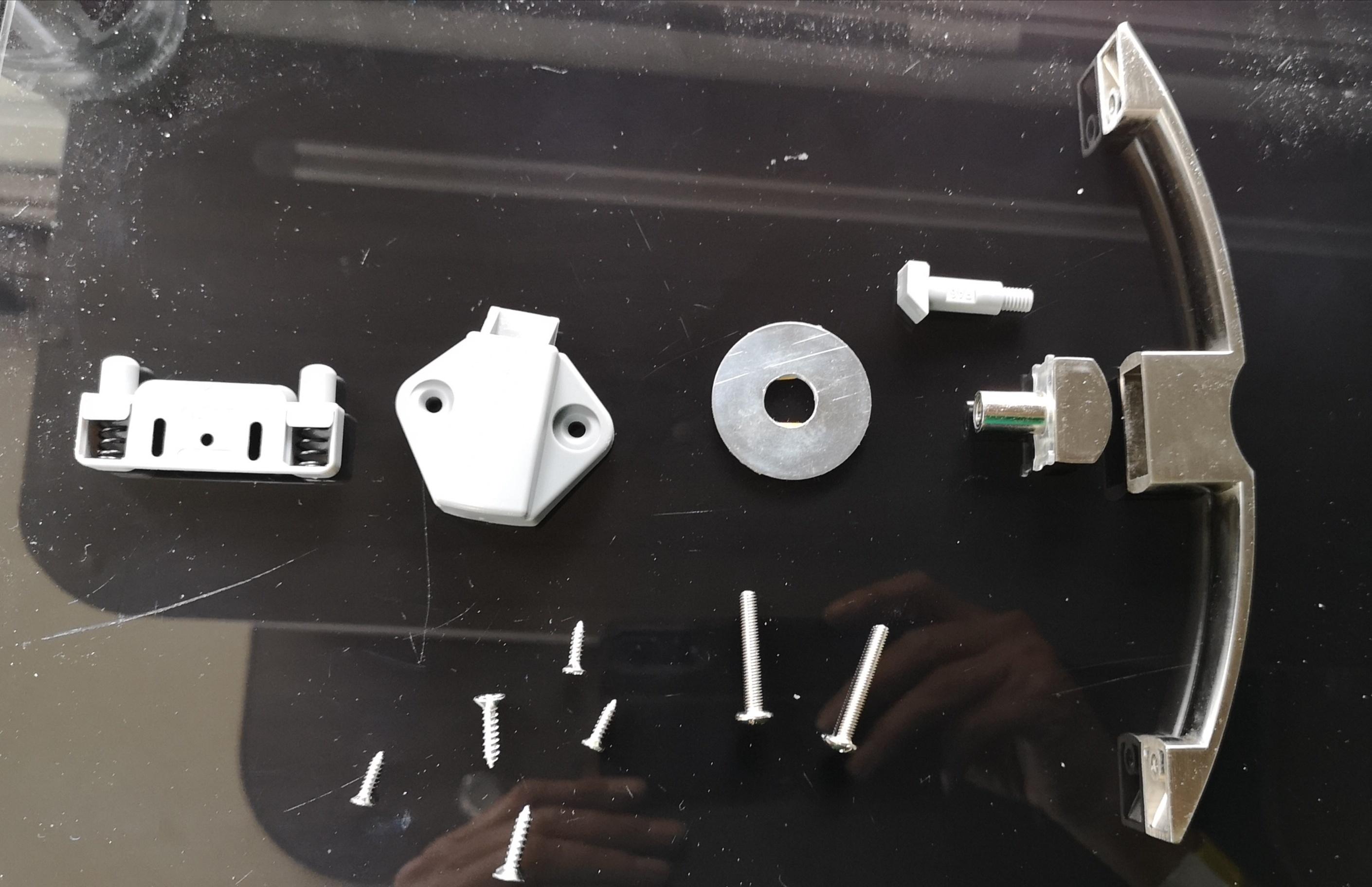

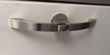

    Und ich hatte an der Besteckschublade ein Pushlock. Das hab ich mehrmals vergessen zu verriegeln, mit dem Erfolg, dass die Schublade in rechtskurven aufgeknallt ist.
    Bügelschloss besorgt,
    Eingebaut, Problem dauerhaft beseitigt:
    Umbaukosten für alles: <150€.

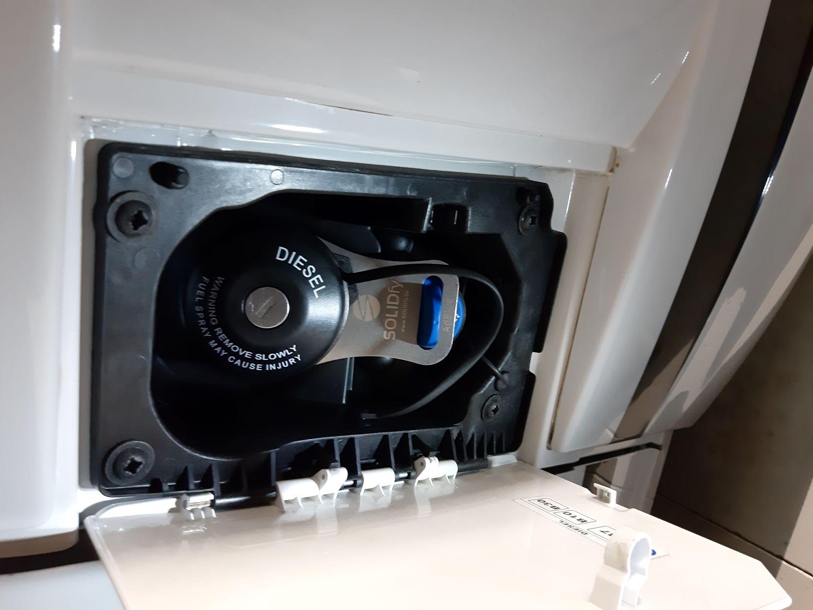

  • Im Amazon-Shop habe ich bei der Suche nach "Fiat Ducato" einige interessante Dinge gefunden.
    Darunter auch ein Sicherheitssystem für das AddBlue-Kappenschloss.
    Das Ergebnis ist tadellos.

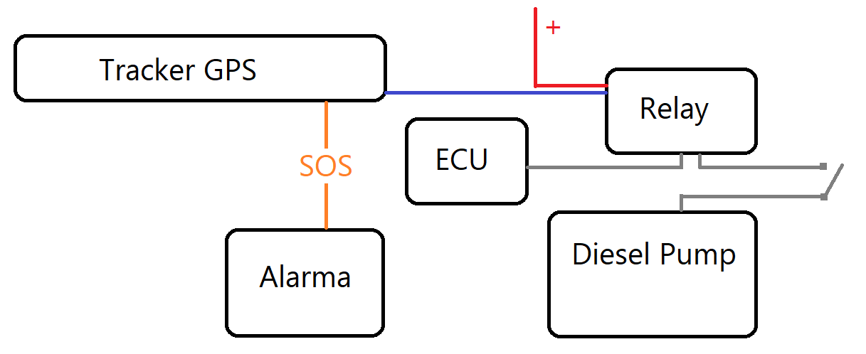

  • Bei den Arbeiten vor der ersten Fahrt hatte ich eine einfache Einbruchmeldeanlage und einen sehr nützlichen GPS-Tracker vorinstalliert, um den Standort des Fahrzeugs zu lokalisieren, wenn ich mich an einem unbekannten Ort verfahren habe.
    https://www.eelinktech.com/tk3…acker-lte-cat-m1-cat-nb1/
    Der Tracker selbst verfügt über einen Ausgang für die Aktivierung eines Relais per SMS-Nachricht und einen Eingang für den Anschluss des Alarms (SOS-Taste).
    Rainers Besuch war sehr hilfreich, dank ihm wusste ich, wo die Dieselpumpe und das Kabel liegen, auf das ich einwirken konnte.
    Das Endergebnis ist, dass der Motor nicht gestartet werden kann, wenn ich den Schalter auf einem Parkplatz deaktiviere, und dass die Stromversorgung aus der Ferne unterbrochen werden kann, wenn ich es vergesse oder es notwendig ist.
    Die Abbildung zeigt den Schaltplan.
    Wenn Sie sich für das Thema interessieren, können Sie sich gerne an uns wenden, um Informationen oder Erläuterungen zu erhalten. Natürlich werde ich nicht die verschiedenen Schalterpositionen in Rainers oder meinem eigenen Fahrzeug beschreiben.
    Der erste Schritt besteht darin, einen Schalter zu finden, der mindestens 10Amp. und eine entsprechende Verdrahtung (2,5-3mm.) unterstützt, und dann einen diskreten und zugänglichen Platz für die Montage des Schalters zu finden.

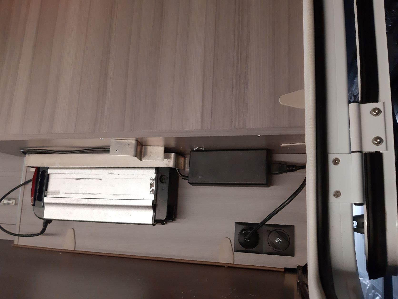

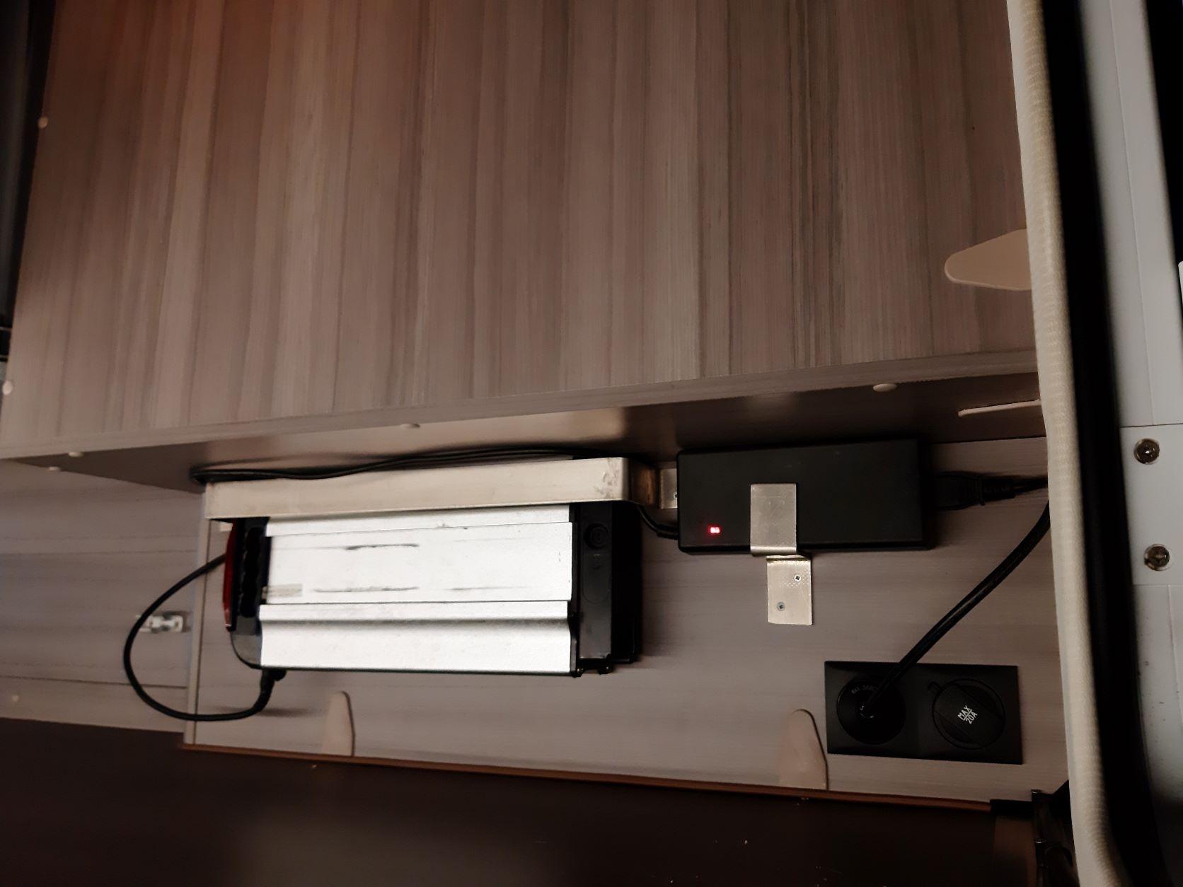

  • Die Batterie lief in der Garage frei herum und verursachte Ärger und Unannehmlichkeiten.
    Es wurde oben auf dem Gasschrank befestigt und ich hoffe, die Lebensqualität in der Garage zu verbessern.
