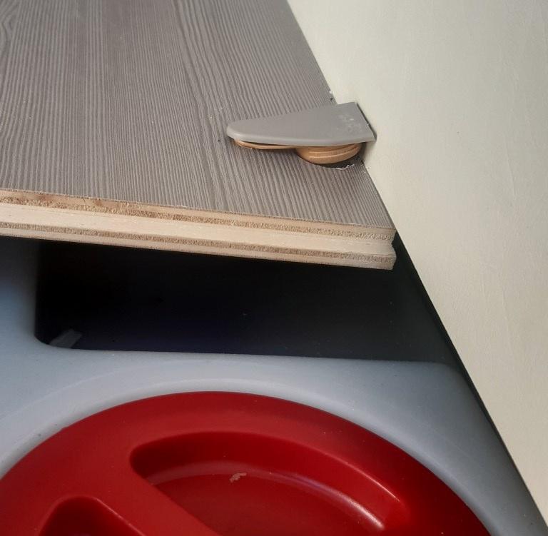

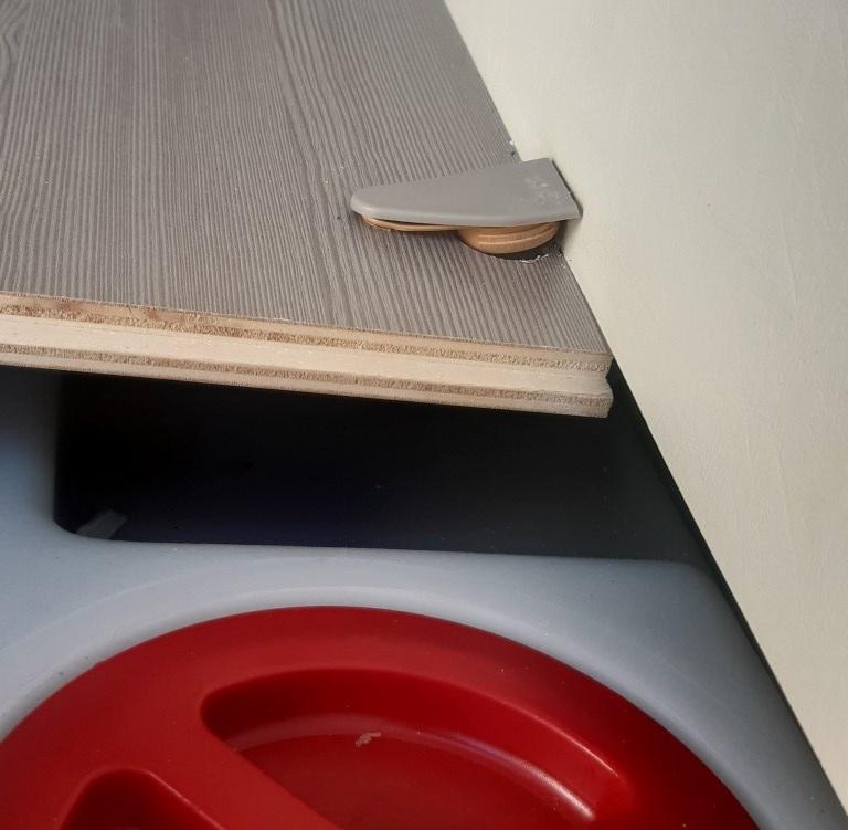

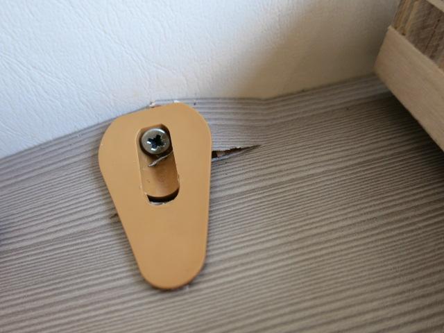

    beim Ausräumen des Lattengestells aus meinem Vantana K55F musste ich feststellen, dass auf der rechten Seite die Verkleidung des Wassertanks, auf der auch die Lattenroste ruhen, etwas heruntergebrochen ist. Die Halterung einer Schraube ist nach oben herausgebrochen, das Holz ist horizontal geplatzt, anbei ein Foto.
    Ich habe mir das mal genauer angesehen, es ist eine unglaublich wagemutige Konstruktion, die Hobby da macht. Das Brett ist an dieser Stelle nicht abgestützt sondern hängt an der Seitenverkleidung. Und darauf ruhen die Lattenroste. Wundert mich nicht, dass das rausbrechen kann - und das obwohl meine Frau und ich zusammen keine 150 kg wiegen. Und auch nicht mehr sonderlich heftig rumturnen ;)

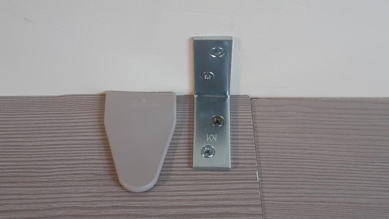

    Hat einer eine gute Idee, wie man das verbessern kann? Ich habe mir jetzt erst einmal mit einem Winkel geholfen, zum Glück passt das Lattenrost trotzdem noch rein. Aber auch hier hängt die Last an den senkrechten Schrauben. Mal sehen, wie lange das gut geht. Eine Stützkonsruktion auf den direkt darunter liegenden Wassertank ist mir etwas bedenklich, was meint ihr dazu?

  • Hallo Micha,
    ich hätte die Platte ausgespart und den Winkel um Plattenstärke tiefer angebracht, so dass die Platte aufliegt.
    Alternativ komplett von unten angebracht.
  • Jau!!! Bin ich natürlich selber nicht drauf gekommen.... :s
    Für die Aussparung muss man allerdings die komplette Verkleidung losmachen, aber das geht wohl.
    Danke!

  • Hallo Micha,
    diese art der Schraubverbindung (originale) ist so was wie ien einweg artikel ... du könntest auch mit so ner holzlochreperatur masse in die wand gehen. und dann wieder original verschrauben. ein versuch wert bevor man die Säge ansetzt.
  • Hallo Sebi, mit dieser Masse habe ich bereits an anderer Stelle gute Erfahrungen gesammelt. Hier stellt sich aber das Problem, dass im geplatzten Holz selbst keine Hohlräume vorhanden sind, um sie einzupressen. Ich hätte höchstens mit einem sehr dünnflüssigen Kleber arbeiten können wie Sekundenkleber, aber der ist nicht elastisch. Ich denke, die Empfehlung von Hartmut ist zwar aufwendig aber die beste. Als Alternative hab ich mir überlegt, statt Holz- Gewindeschrauben zu nehmen und damit von unten mit einem kleinen Blech die Last aufzunehmen. Allerdings können die Schraubenköpfe nicht abgesenkt werden und das Lattenrost liegt dann da drauf. Da könnte man aber leicht was abfräsen.
    Ich frag mich aber immer noch, warum das bei mir rausgerissen ist. Scheint ja sonst bei niemandem zu passieren. Merkwürdig.
    Hobby Vantana K55F / FIAT Ducato 2.3l 130 Multijet II, 2.287ccm BJ 2016 / small size does matter
  • Hallo Micha,
    du bist nicht der einzige :-). Und wir sind auch nicht schwer (60 und 70 kg). Wurde von Frey im Rahmen der Garantie repariert (geklebt). Hab jetzt noch was unter die Lattenroste in diesem Bereich gelegt, damit die Belastung nicht so punktuell ist.
