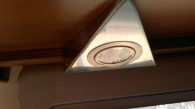

  • Kann mir bitte jemand sagen wie ich die 2 Birnen in der Kueche beim Van Exclusive wechseln kann? Die Stiftsockelbirnen sitzen in Metallgehaeusen. Ich kann jeweils den einzelnen Strahler aus der Halterung nehmen da er nur eingeclipst ist. Das Innenteil mit der Glasabdeckung laesst sich dann etwas drehen aber oeffnet nicht. Der Oeffnungstrick ist sicher nicht so schwer aber ich moechte die Strahler nicht durch falsche Gewaltanwendung zerstoehren. Die schon auf LED umgeruestet haben wissen hier sicher weiter.

  • Hallo Axel,
    anbei das Bild. Ich habe den ganzen Strahler aus der dreieckigen Metallhalterung herausgenommen. Er ist dort nur eingeklipst. Nun weiss ich aber nicht wie ich den Innenring mit der Glasscheibe loesen kann um an die Birne zu kommen. Ich denke mit dem Bild kannst Du mir sicher weiterhelfen.
  • Hallo Peter,
    Ja ich erinnere mich sind im Prinzip die gleichen wie bei unserem 600er.
    Da musst du zwischen dem äusseren Ring und dem inneren vorsichtig mit einem Schraubendrehen zwischen gehen. An drei Stellen sind die dort eingehackt. So eine so kleine Metallstifte die als Federn dienen. Wenn du da mit dem Schraubendreher bei gehst merkst du schon wie die sich lösen. An allen drei Punkten nach und nach anheben, geben dann nach. Kannst eigentlich nichts kaputt machen. Schön mit Gefühl. Ich hoffe du hast die passende LED dafür ;)
  • Hallo Limonenpeter,
    Hat es geklappt mit dem Wechsel der Leuchtmittel.
    Wir haben hier einige von den gezeigten Leuchten gehabt.
    War so wie ich beschrieben habe mit viel Gefühl und einem dünnen Schraubenzieher geht es.
