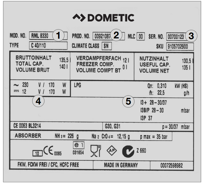

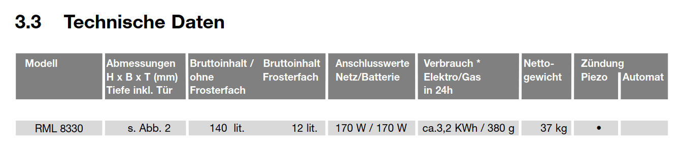

    wie Thomas schon schrieb, ist das eine ganz schlechte Idee. Der serienmäßige Absorberkühlschrank von Dometic liefert auf 12 Volt eine bescheidene Kühlleitstung und vernichtet kostbaren Batteriestrom. Bei einer Leistung von 170 Watt sind das ca. 15 Ampere, die kontinuierlich gezogen werden, da im 12Volt-Betrieb keine Regelung erfolgt. Während der Fahrt kommt dieser Strom von der Lichtmaschine, und dies ist kein Problem. Ohne laufenden Motor muss diesen Stron die Batterie bzw Solaranlage liefern. Das macht am Tag (24h x 15 Ampere) 360 Ah! Wie groß soll die Solaranlage mit Erweiterung der Batterie denn werden? Das funktioniert doch nur bei einen Kühlschranktausch (Absorber gegen Kompressor), der dan vielleicht 20 - 25 Ah am Tag benötigt.

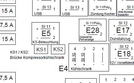

    Lange Rede, kurzer Sinn: wie geht das genau mit dieser Steckerbrücke? Ich habe auf dem Belegungsplan des Toptron die Pins ausfindig gemacht - da gibt es zwei Plus und zwei Minus-Pins. Ich hatte eigentlich irgendwas mit D+ erwartet, da der Kühli ja nur bei laufendem Motor mit 12 V funktioniert. Welche Pins müsste ich denn nun brücken?

    Ich habe mir aus der Hobby-Bedienungsanleitung die Seite 151 mit der "Anschlussbelegung Zentralsteuerung" mal vergrößert, so dass man auch was erkennen kann (pdf am Computer zoomen und ausdrucken). Das Stromkabel vom Kühlschrank sollte auf Steckblock E4 (2x +, 2x -) eingesteckt sein. Links davon sind die Kontakte KS1 und KS2 mit der Beschreibung "Brücke Kompressorkühlschrank".
    Daher meine Interpretation aus dem Plan:
    ompressor braucht ja immer Strom, sprich Dauerplus von der Aufbaubatterie. Wenn Du die Kontakte KS1 über eine Brücke mit KS2 verbindest, dann legst Du entweder direkt einen Dauerlaststrom für den Kühli auf den Steckerblock E4 oder Du schaltest ein 12V-Dauerplus+ auf den D+,Eingang des Kühlschrankrelais, welches dann den Kühlschrank dauerhaft schaltet. Ob die Brücke mit einer zusätzlichen fliegenden Sicherung versehen werden muss und welchen Kabelquerschnitt Du verwenden musst, kann ich Dir nicht beantworten.
  • Vielen Dank, das ist auf jeden Fall mal ein guter Ansatz.

    zu der "Brücke Kompressorkühlschrank" konnte ich im Netz keine weiteren Infos finden. Also habe ich mal ein Messgerät dran gehängt. Auf der linken Klemme liegen 12 V Bordspannung, auf der rechten nichts. Die rechte Klemme hat auch keine Masseverbindung (wäre ja auch unlogisch).
    Da ich davon ausgegangen bin, dass hier nur das D+ Signal mit der Bordspannung quasi "überschrieben" wird, habe ich eine Kabelbrücke mit 5 A Sicherung genommen. Beim Einschalten des Kühlschranks ist diese dann durchgebrannt. Ok, dann fließen also doch die kompletten 15 A des Kühlschranks über diese Brücke.
    Ich habe mich dann für eine 25 A Sicherung entschieden. Das Kabel hat 2,5 mm² und 15 cm Länge, sollte also reichen (ich mache es aber noch ein paar cm kürzer). Damit hat es dann also geklappt und der Kühli läuft auch im Stand.
    Mein Shunt meinte, dass der Akku (250 Ah) damit nach knapp 16 Stunden leer ist - Recht hat er: 15A x 16h = 240 Ah. Also immer schön aufpassen. Wenn ich es vergesse, schaltet aber das BMS rechtzeitig ab - kaputt saugen kann ich den Akku nicht.
    Aber regelmäßig werde ich den Kühli damit nicht betreiben, da der ja über die 12V ungeregelt arbeitet und nach einigen Stunden zum Gefrierschrank wird. Aber bei viel Sonne und vollem Akku werde ich das wohl gelgentlich machen. Schließlich soll man ja so einen Lithiumblock nicht ständig vollgeladen lassen (liest man zumindest so).
