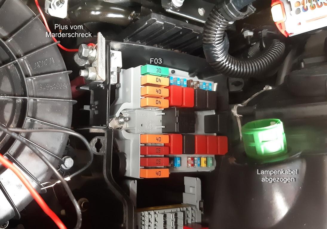

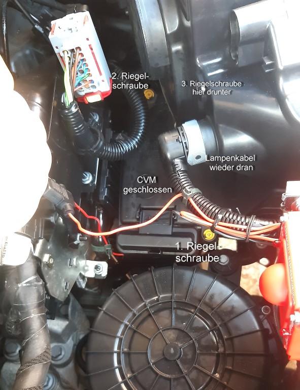

    Danke für die Fotos, Luckyrider. Das ist der CVM-Verteiler im Motorraum, in Fahrtrichtung links, hinter dem Scheinwerfer. Sieht bei mir etwas anders aus, aber ist die Lösung. Es ist ziemlich tricky, den Deckel ab zu bekommen, aber es geht, ohne den Scheinwerfer auszubauen. Von den drei gelben Kreutzschlitz-Verriegelungen ist die vordere sichtbar, ganz hinten in der Ecke (Fahrtrichtung links, aber dran arbeitend natürlich rechts) sind die beiden anderen. Mit geeignetem Schraubendreher lassen sie sich lösen, denn sie sind etwas geneigt eingebaut und somit schräg zu erreichen. Vorher das Kabel vom Scheinwerfer abziehen, dann hat man etwas mehr Platz. Den Deckel dann flach seitlich heraus ziehen; der kommt aber nur, wenn man mit der Hand nach hinten rein greift und ihn hinten vom Gehäuse abhebt und dann erst zieht. Danach hat man die ganze Pracht vor sich.
    Die Plus-Leitung vom Marderschreck soll an die Batterie. Da bietet sich eine der beiden dicken Schrauben unter der Zunge für die Starthilfekabel an. Aber VORSICHT mit dem Schraubenschlüssel!!! Der ist beim Drehen auf Plus - und wie!!! Und für die Masse vom Marderschreck brauche ich offensichtlich einen Stromdieb. An F03 liegt laut Handbuch "Zündschalter (+Batterie)", aber ist das wirklich Zündungsplus? Oder ist eine andere Sicherung geeignet? Jedenfalls muss ich erst einen Stromdieb bestellen. Bis dahin habe ich die Masse vom Marderschreck wirklich auf Masse, und er blinkt und piepst (hoffentlich) vor sich hin.

    Beim Schließen des Deckels vom CVM zunächst die richtige Position ertasten und dann mit Klack einrasten lassen. Erst danach lassen sich die gelben Riegelschrauben schließen.

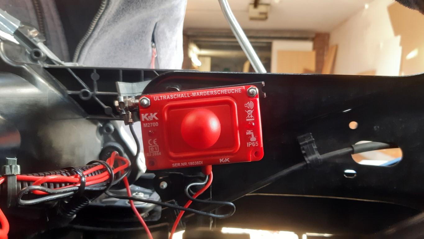

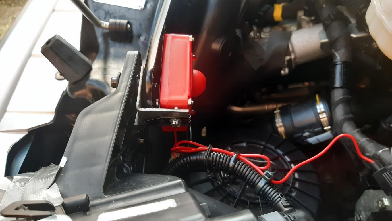

    Den Marderschreck habe ich übrigens mit einem Winkel an der Schraube zur Halterung des Scheinwerfers befestigt. Er schallt dann direkt auf den Raum, von dem ich vermute, dass es sich das Tierchen da gemütlich macht. Hatte übrigens bei mir ebenfalls die Kompressorschläuche bearbeitet und einen ganz durchgeknipst. Die liegen da ja ganz in der Nähe.
