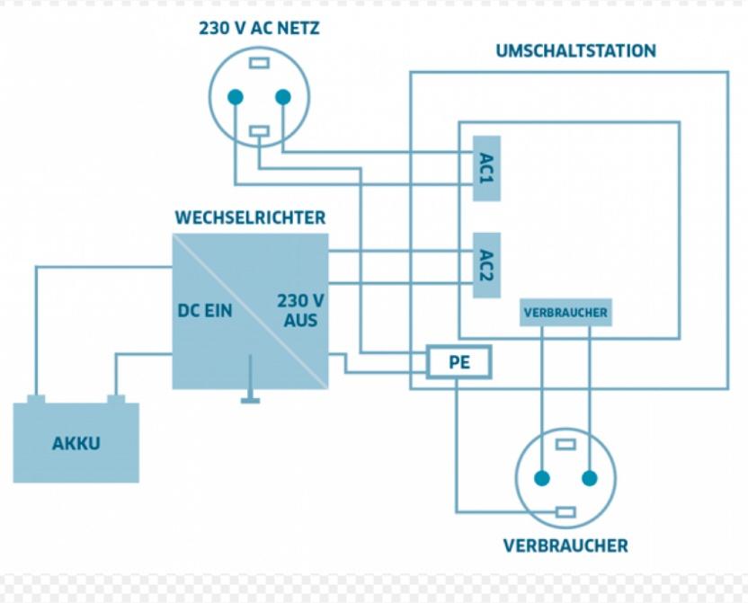

    Ich habe da 2 Geräte Netzvorrangschaltung gefunden.
    Für 2700W = 45€
    Für 3600W = 90€
    Die Verdrahtung scheint auch relativ einfach zu sein.
    Dort wo bei meinem Womo der FI-Schalter sitz würde ich diese Kiste hinsetzen und dann eine Leitung zum WR verlegen.
    Conny und Werner
    es gibt keine Unterverteilungen. Die Kabel von der Hauptverteilung gehen direkt an die Steckdosen.
    Werner, bei dem von Dir gezeigten Plan hat aber der Wechselrichter Priorität. Ist das so gewollt?
