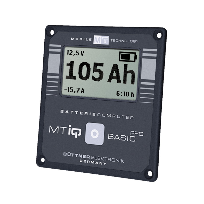

    Ich habe eine Life PO4 MT-Li 110 von Büttner verbaut, mit Batterieanzeige und die Zeigt 100% an.
    Kannst Du an der Büttner-Anzeige sehen, ob, wenn der Motor läuft, ein Strom fließt, oder sich an der Spannungsanzeige etwas ändert?

    deine Batterie zeigte doch 100%? Wie kann das? Den Fehler den du eingangs beschrieben hat ist typisch Batterie leer. Wie kann die Anzeige dann 100% zeigen?

    Die Anzeige ist ein "Büttner Batterie-Computer MT iQ BASIC PRO"
    Dieser Batterie-Computer ist mit einem Hall-Sensor ausgerüstet und informiert über den momentan fließenden Strom (A) sowie die Kapazität (in % und Ah), die noch in der/den Bordbatterie/n vorhanden ist. Auf Tastendruck ist auch die verfügbare Restlaufzeit abrufbar. Diese informiert wie lange (bei aktuellem Verbrauch) noch Strom zur Verfügung steht. Angezeigt werden die Werte auf einem Multi-Display.
    Bild ist im Anhang.
    Da muß ich wohl noch mal nachforschen warum und wieso das so ist.....

  • Hallo Schorsch,
    "Wie kann die Anzeige dann 100% zeigen?"
    das kann schon sein. Lt. Bedienungsanleitung nimmt der Büttner nach Neuanschluß die Batteriespannung um ungefähr die Kapazität zu berechnen. Wenn die Batterie dann voll geladen wurde, wird die Kennlinie der eingegebenen Batterieart und der durch den Shunt geflossene Strom genommen. Wenn nun der Shunt falsch verkabelt wurde und einige Verbraucher den Strom am Shunt vorbei ziehen merkt der Büttner das nicht.
    allerdings bleibt eine Frage dennoch offen: Wenn die Batterie Unterspannung hatte,......woher bekam dann der Büttner den Strom für die Anzeige? Das Display dürfte ja, unabhängig von der Kapazität der Batterie, garnicht an gehen.
    Bin gespannt was dabei noch raus kommt.
    Gruß Kurt
