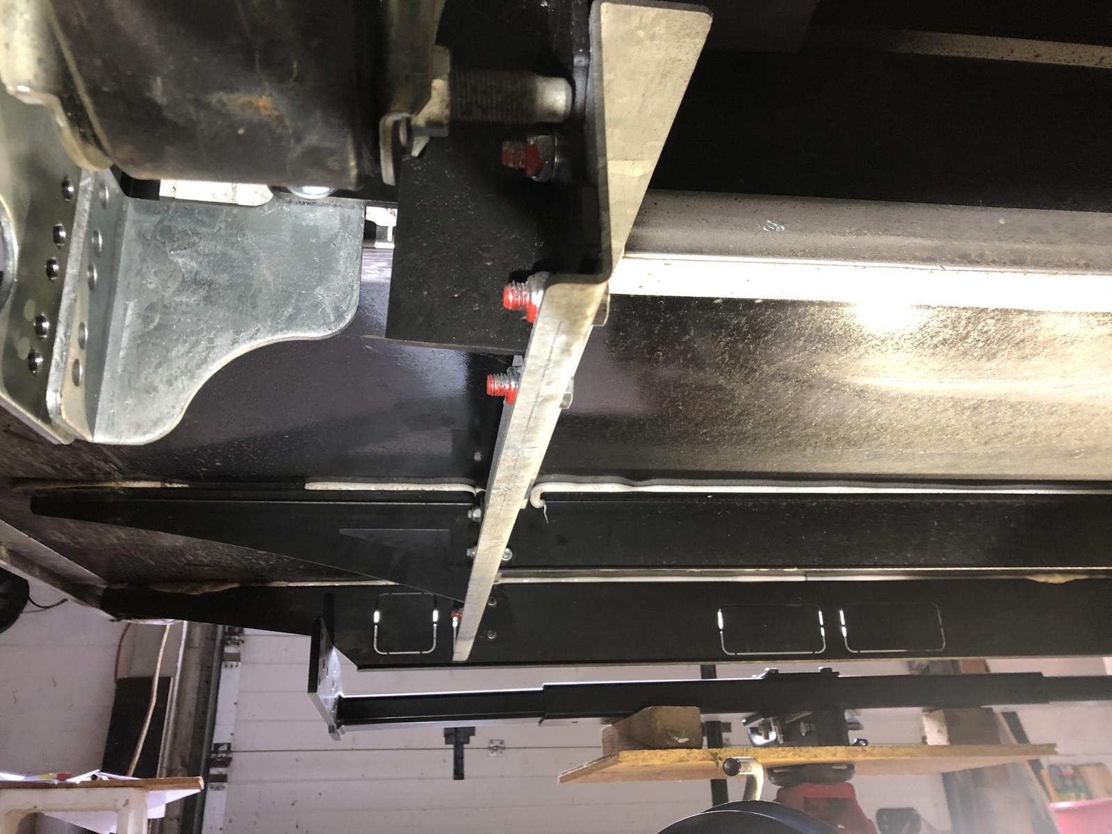

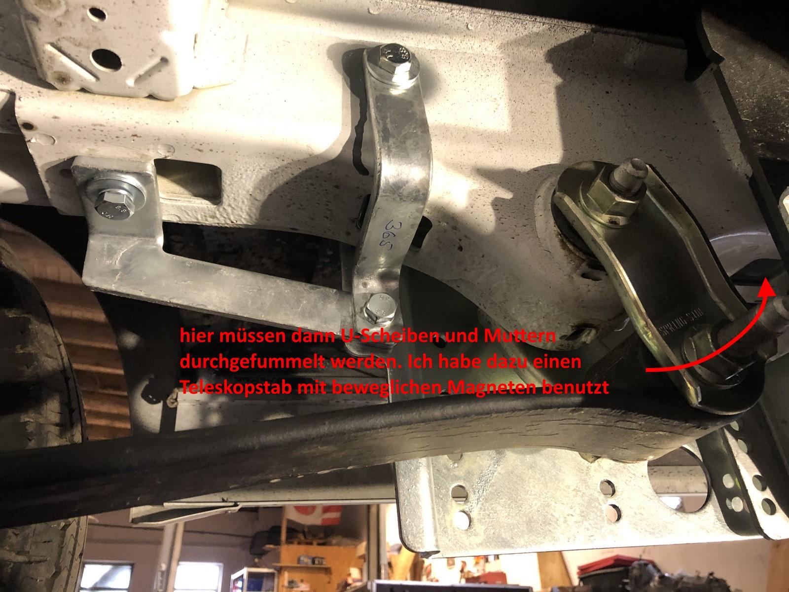

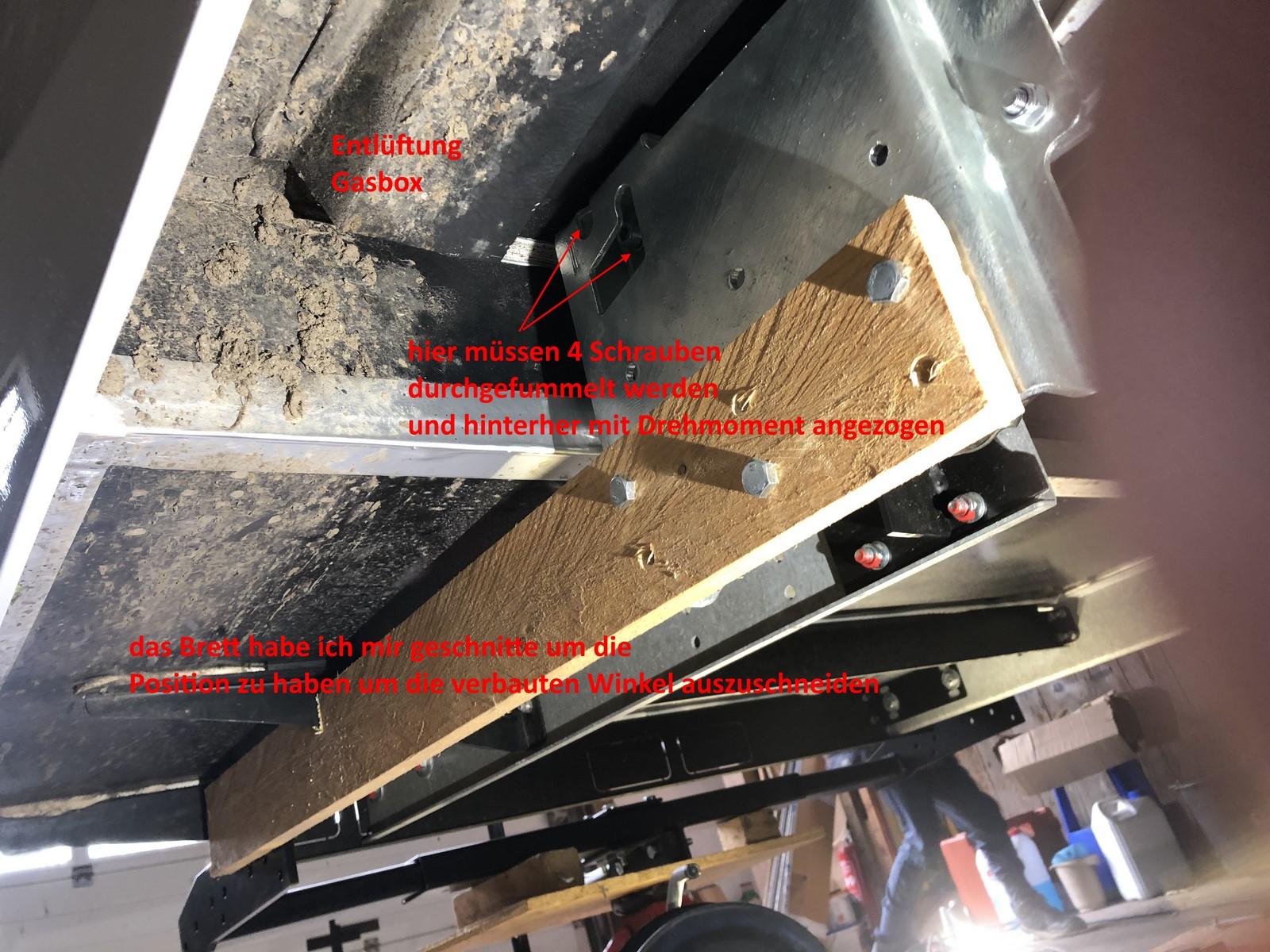

ich habe gerade eine AHK von Italiacamper24 für unseren Ontour Edition 2021 gekauft 812,- EUR für alles inkl E-Satz. Nun bin ich dabei diese einzubauen. Ist schon etwas tricki mit dem zusätzlichen Rahmenadapter dem Längsträgern und dem Verstärkungsprofil.
Wenn Interesse besteht kann ich, wenn ich fertig bin Fotos beistellen.
Gruß Johannes

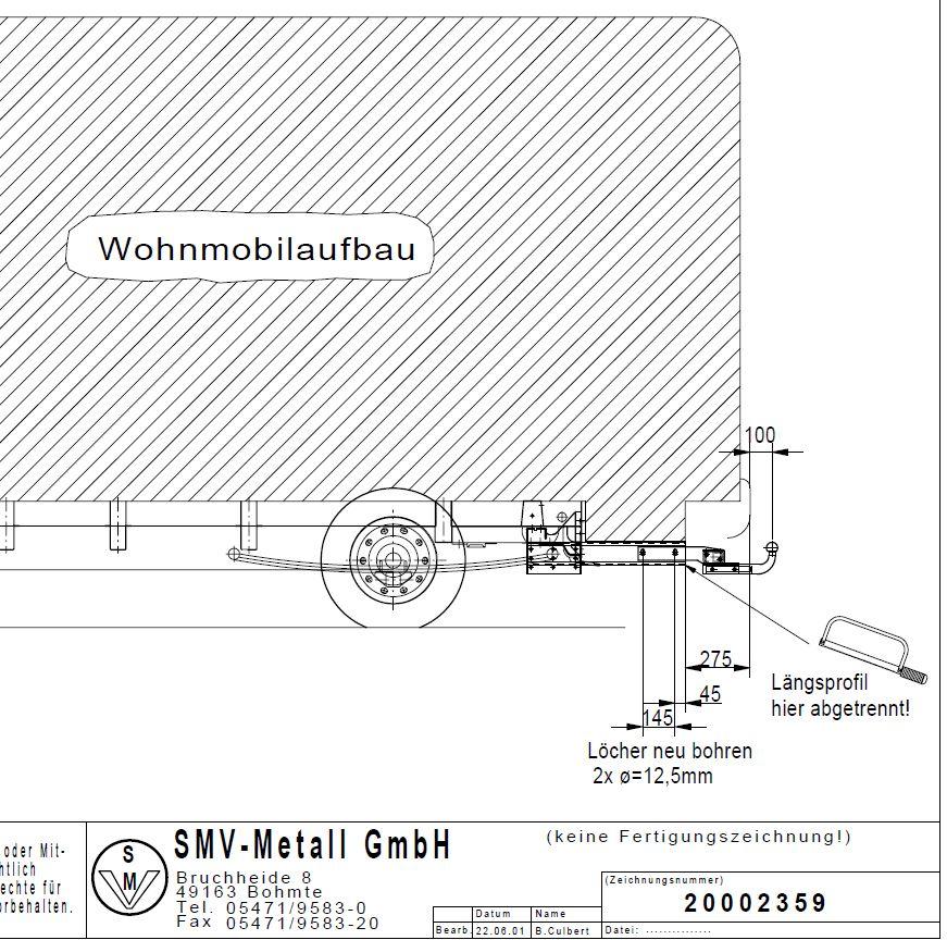

Bei den Fotos würde mich speziell der Bereich interessieren wo die Rahmenverstärkung gekürzt wird.
Gruß Thomas
Hallo Thomas
Das einkürzen ist nicht schwer,die Rahmenverstärkung hat vorne schon sein Lochbild und da musst von dem Lochbild nach hinten Messen muss in der Schräke abgeschnitten werden wie den Heckblech.Wenn du die einbaust Fahr auf Keile dann hast mehr Platz unterm Auto.Habe meine auch selber Eingebaut.

Heiner hat im Prinzip recht, jedoch sollte man schon genau wissen, bis wo genau gekürzt werden soll. Der Kugelkopf soll von der äussersten Fahrzeugkannte 100mm überstehen. Dann muss man von diesem Punkt mit der Konstruktion der AHK auf die Rahmenverstärkung zurückrechnen/ messen da auch hier Maße einzuhalten sind. Dann müssen noch vorhandene Verstärkungen bzw. Abschlussblech ausgeschnitten werden. Wenn man die Maße erstmal ermittelt hat gehts.
Gruß Johannes

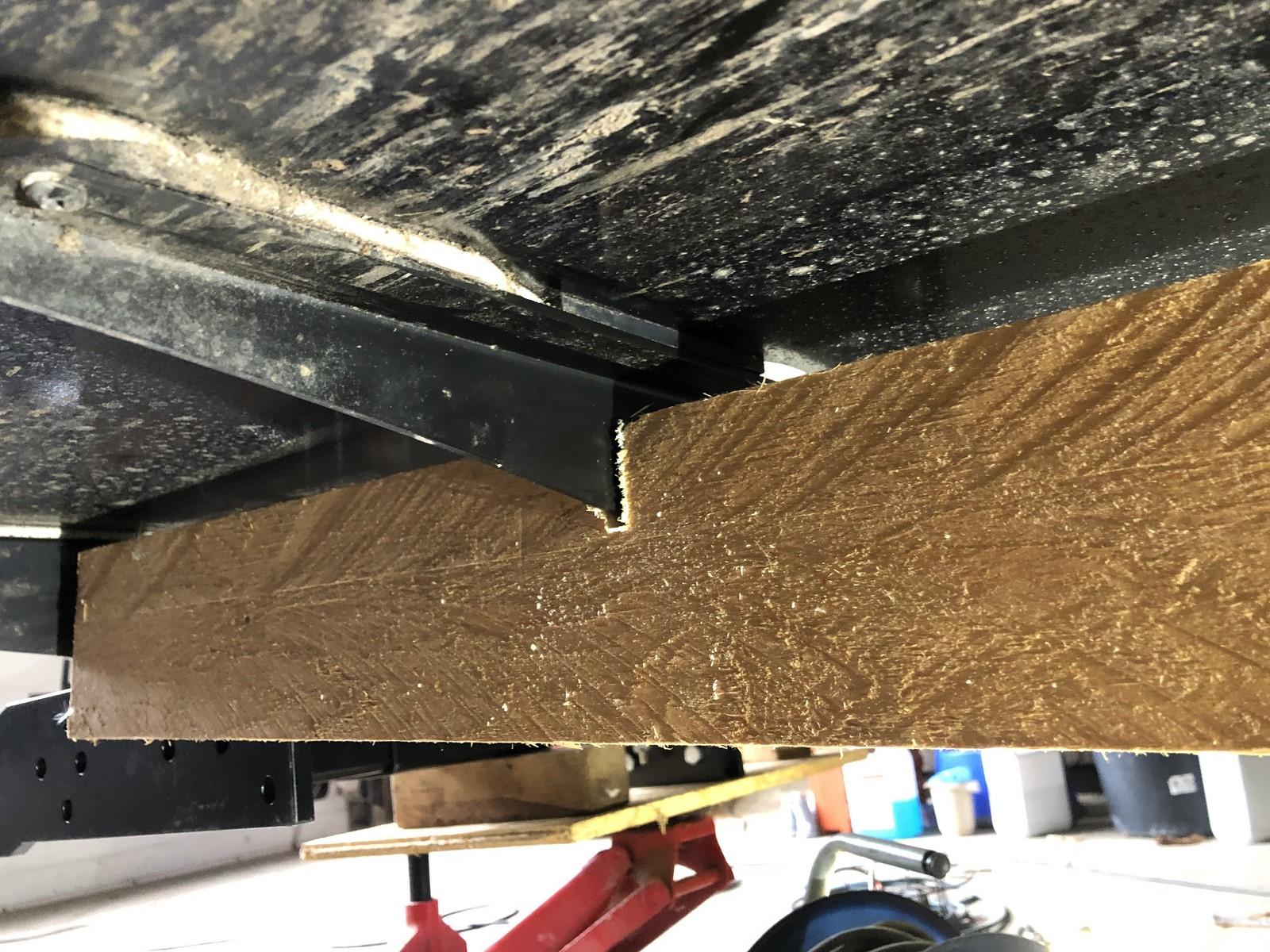

Hast Du die Schlitze, so wie im Brett sichtbar, so in die neuen Längsträger geschnitten und hast Du ev. noch ein Bild von den fertig montierten Trägern ohne Brett? Weißt Du, was das ganze wiegt, nachdem alles zugeschnitten ist?
Gruß Thomas
