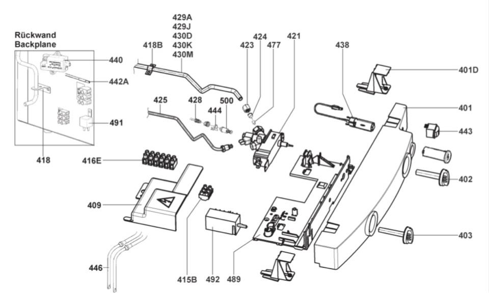

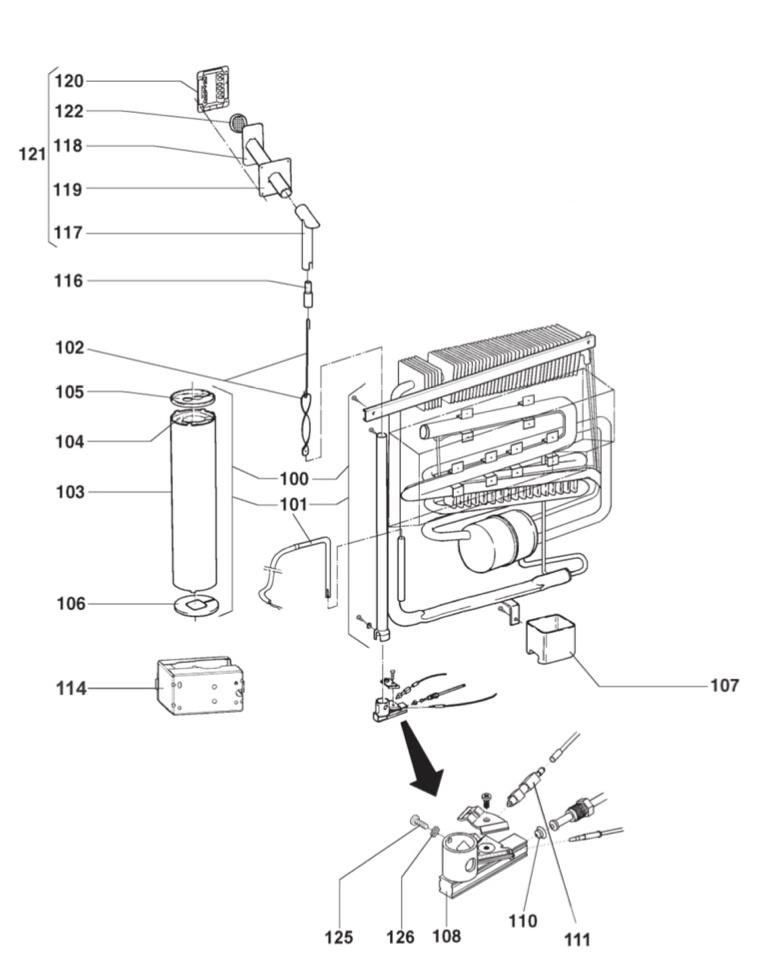

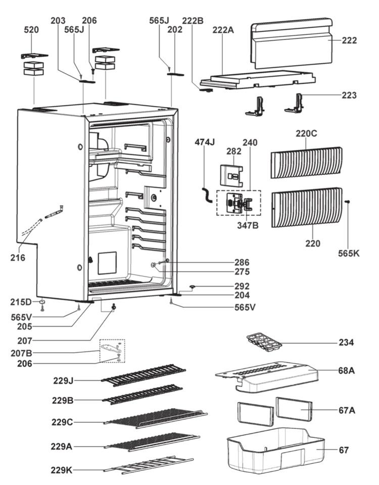

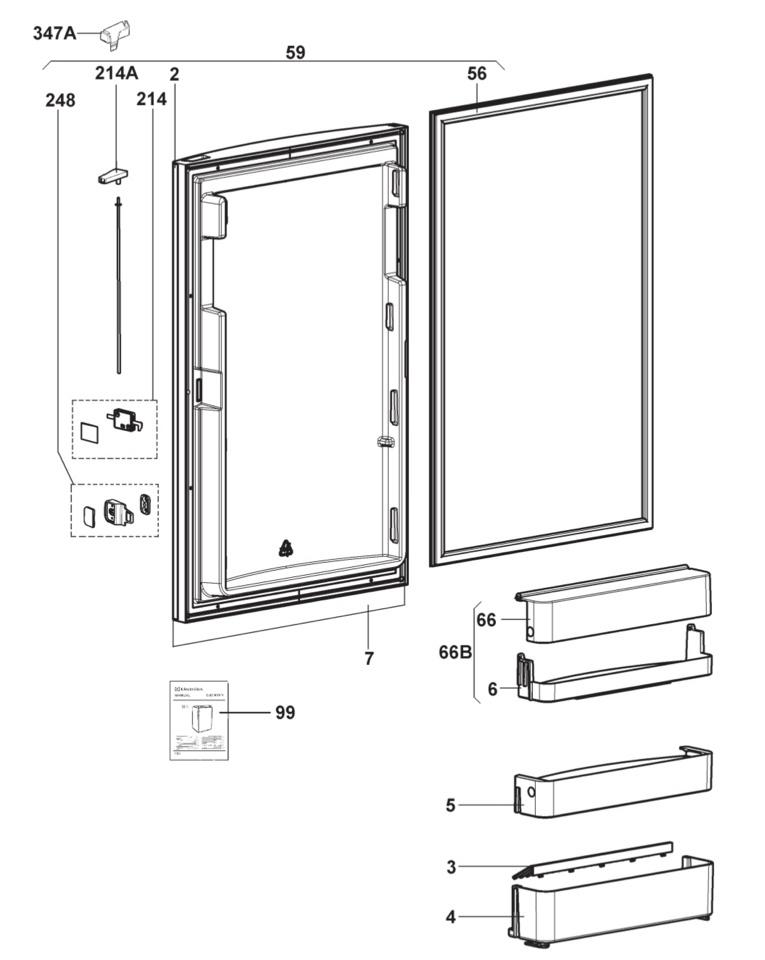

    P.S.: ich habe mal für alle künftigen Leser die Explosionszeichnung vom Gerät hier angefügt.
