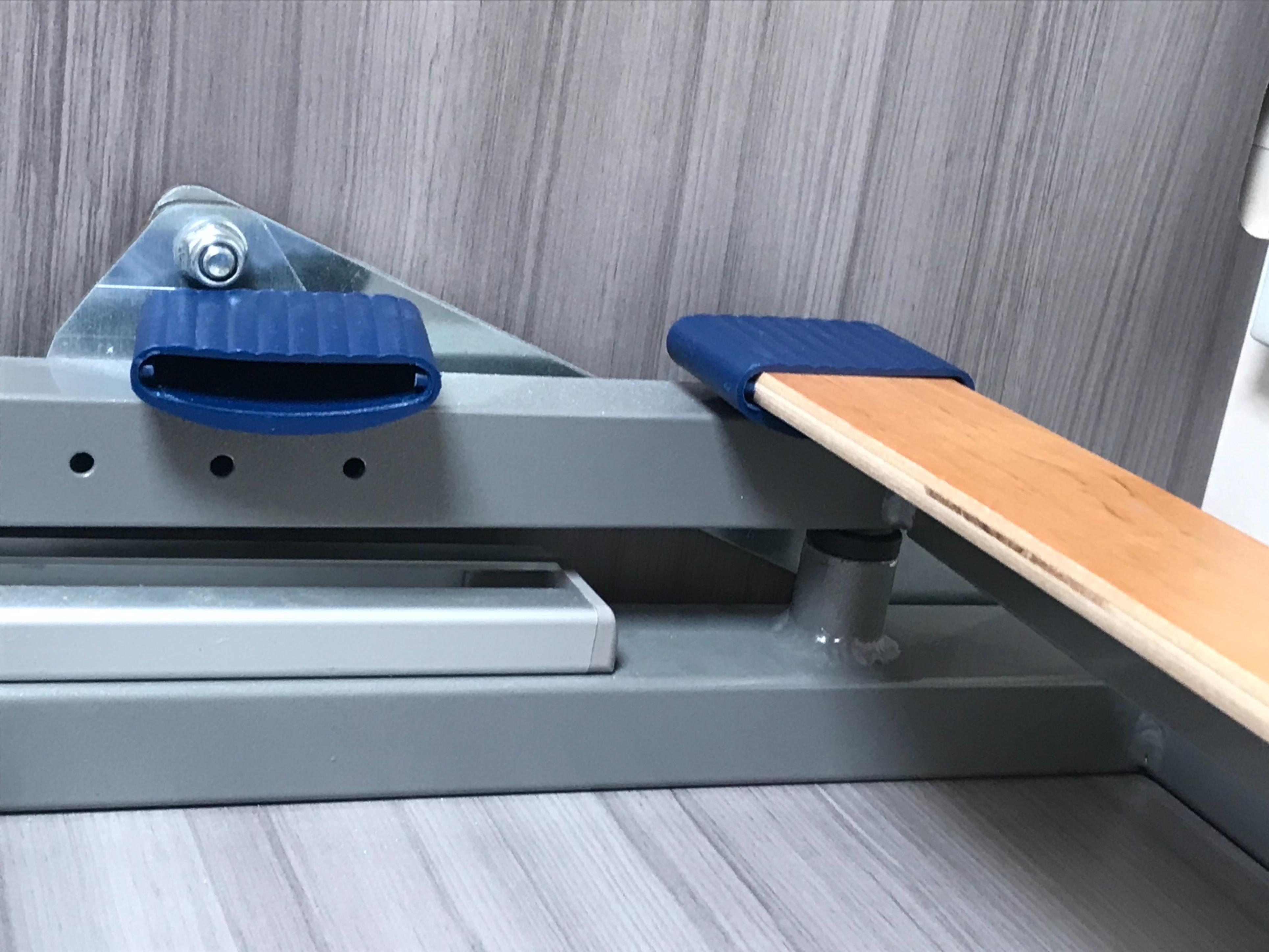

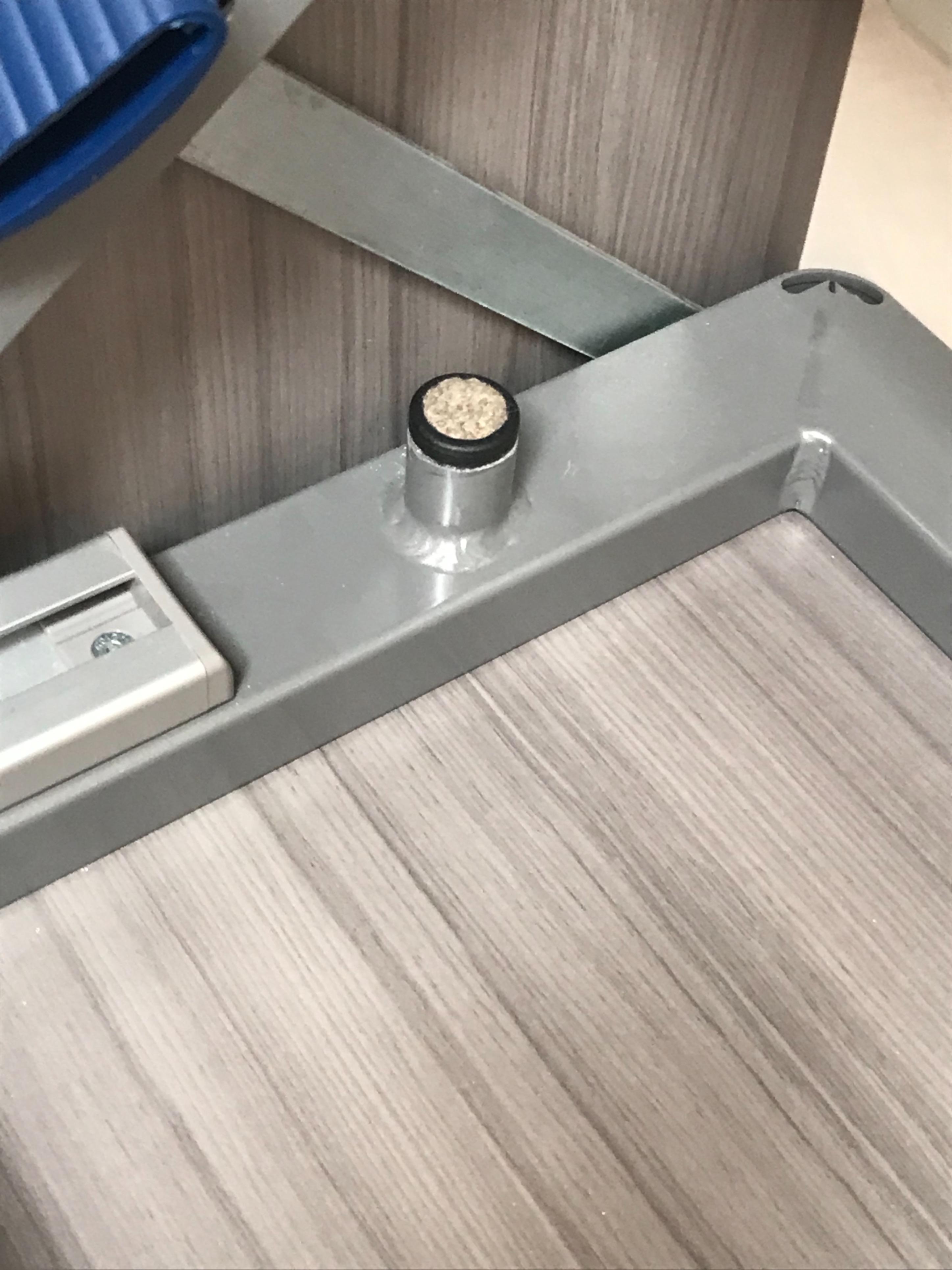

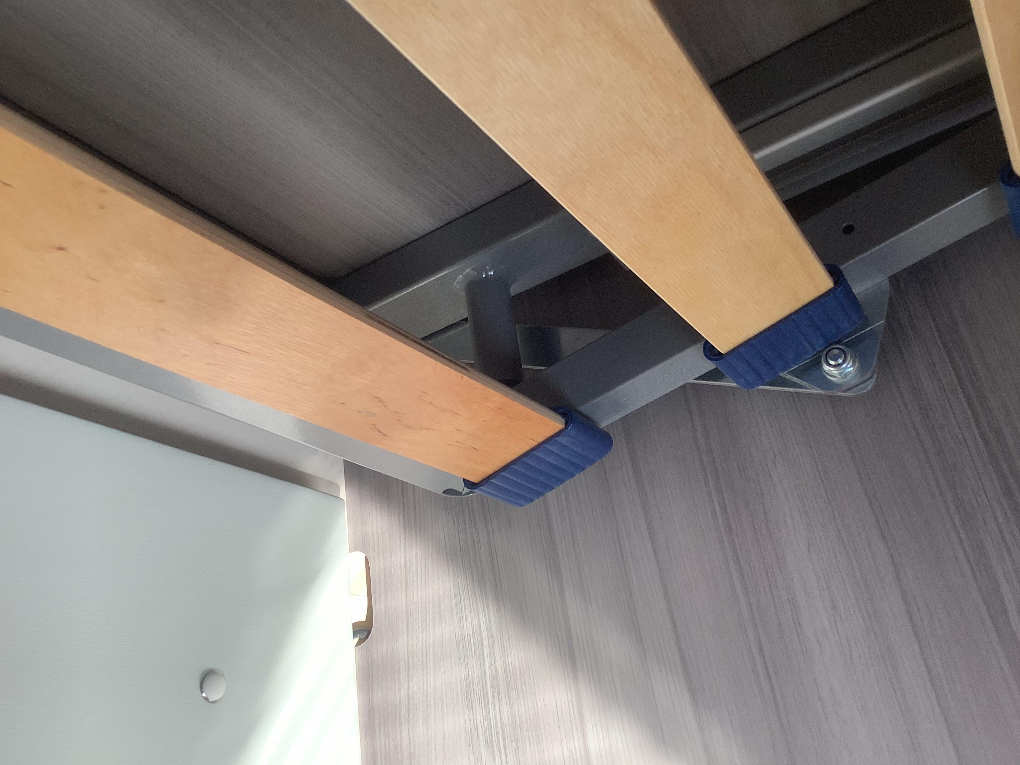

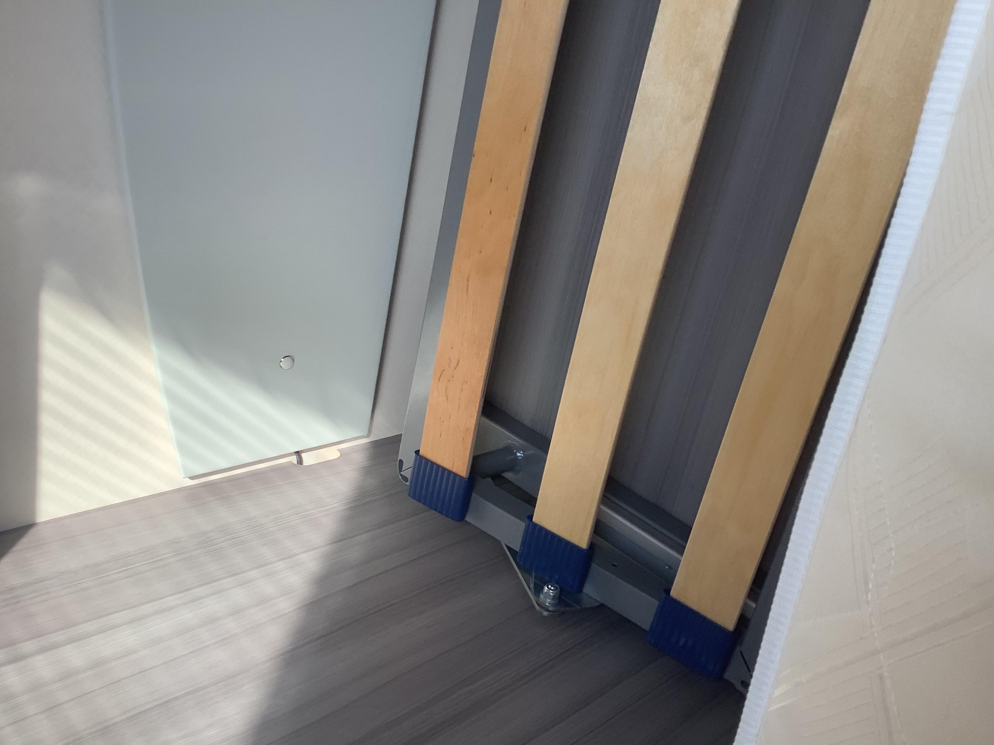

    Die Bilder sind im Anhang, Bild 1 zeigt das Bett im abgekippten Zustand, die beiden anderen die Füße, bzw Anschläge.

  • Moin Stefan,
    das sieht für mich so aus als ob das Rohr bewußt dort angebracht wurde. Wo rastet der Hebel links ein, das ist nicht ersichtlich. Wäre der Rahmen in einer Ebene mit dem restlichen Lattenrost, wenn das Rohr entfernt würde? Eigenartige Konstruktion, wenn das Lattenrost nicht in die horizontale Ebene geschwenkt werden könnte. Müsste der Hebel auch gekürzt werden, wenn das Rohr entfernt würde? Ist da eine elektrische Verstellung verbaut?
    Gruß Schorsch
  • Hallo Schorsch,
    in der Tat, das Rohr ist mit einem Puffer bewusst als Anschlag verbaut. Der Hebel links ist nur die Führung für den Schwenkradius und rastet nicht ein. Durch Kürzung des Rohres, das genauso, aber spiegelverkehrt rechts verbaut ist, müsste eigentlich Rahmen waagerecht liegen, nur warum ich sind beide gleichen Rohre in dieser Länge verbaut. Ich gehe davon aus, dass der Konstrukteur sich etwas dabei gedacht hat, nur was? Bevor ich die Dinger kürze, wüsste ich gerne, was dann passiert.
    Stefan
  • Hallo Stefan,
    wenn ich das richtig sehe, kann man ja die Betten nach hinten schieben und damit hochklappen. Ich könnte mir vorstellen, dass das ohne diese Rohre nicht mehr geht, zumindest nicht mehr so einfach. Ich kenne diesen Mechanismus nicht - kann man einfach vom Fußende die Betten hoch schieben? Wenn ja, werden die Rohre wohl benötigt, um das Kopfteil überhaupt irgendwie hoch zu bekommen. Ich denke, wenn du das kürzt, muss man das dann von Hand anheben, um es hoch zu schieben. Ist aber nur eine Vermutung. Life habe ich den GQ noch nicht gesehen.

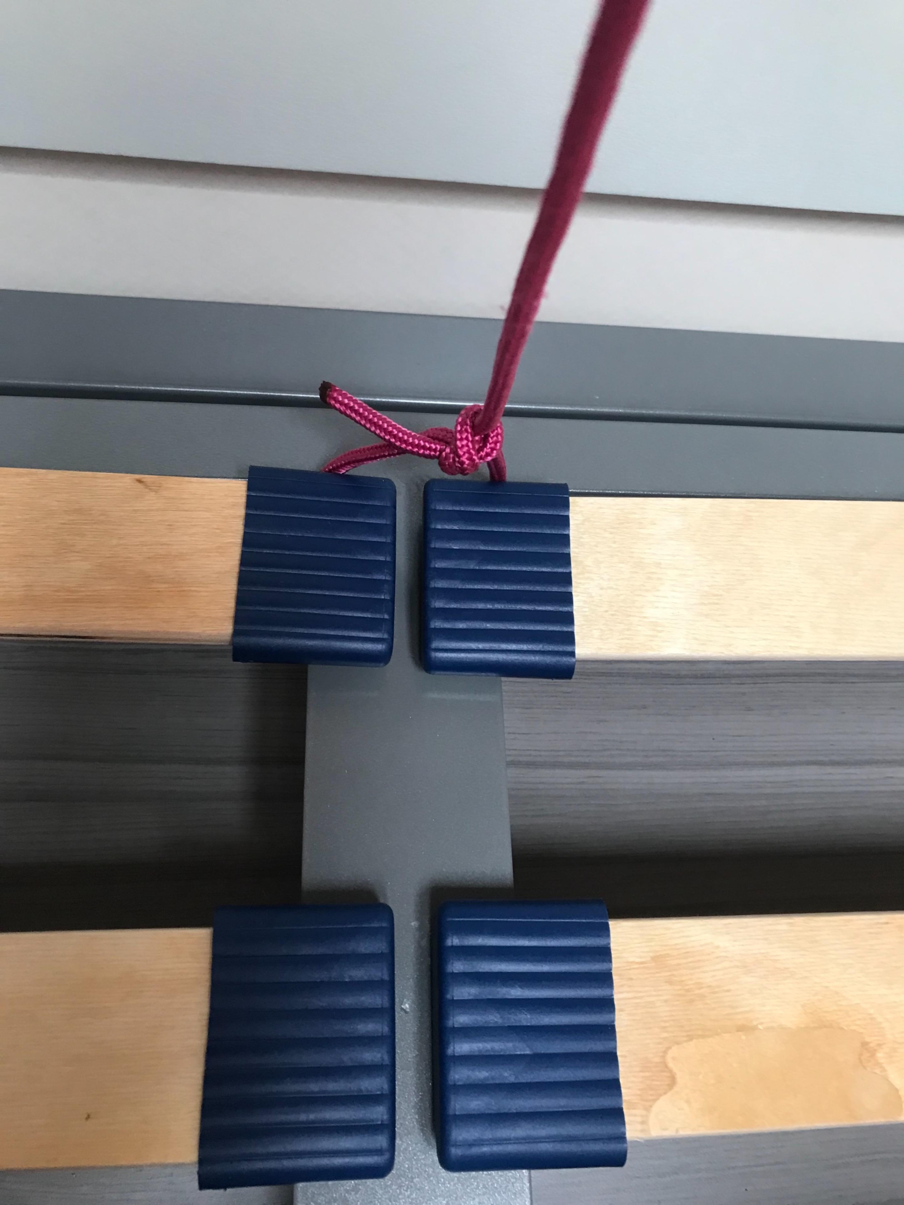

    Dafür habe ich in der Mitte vom Kopfende eine Schnur angeknotet und ziehe das Kopfende beim nach hinten schieben des Lattenrostes damit hoch, um den toten Punkt zu überwinden. Funktioniert auch mit „Besatz“ gut.

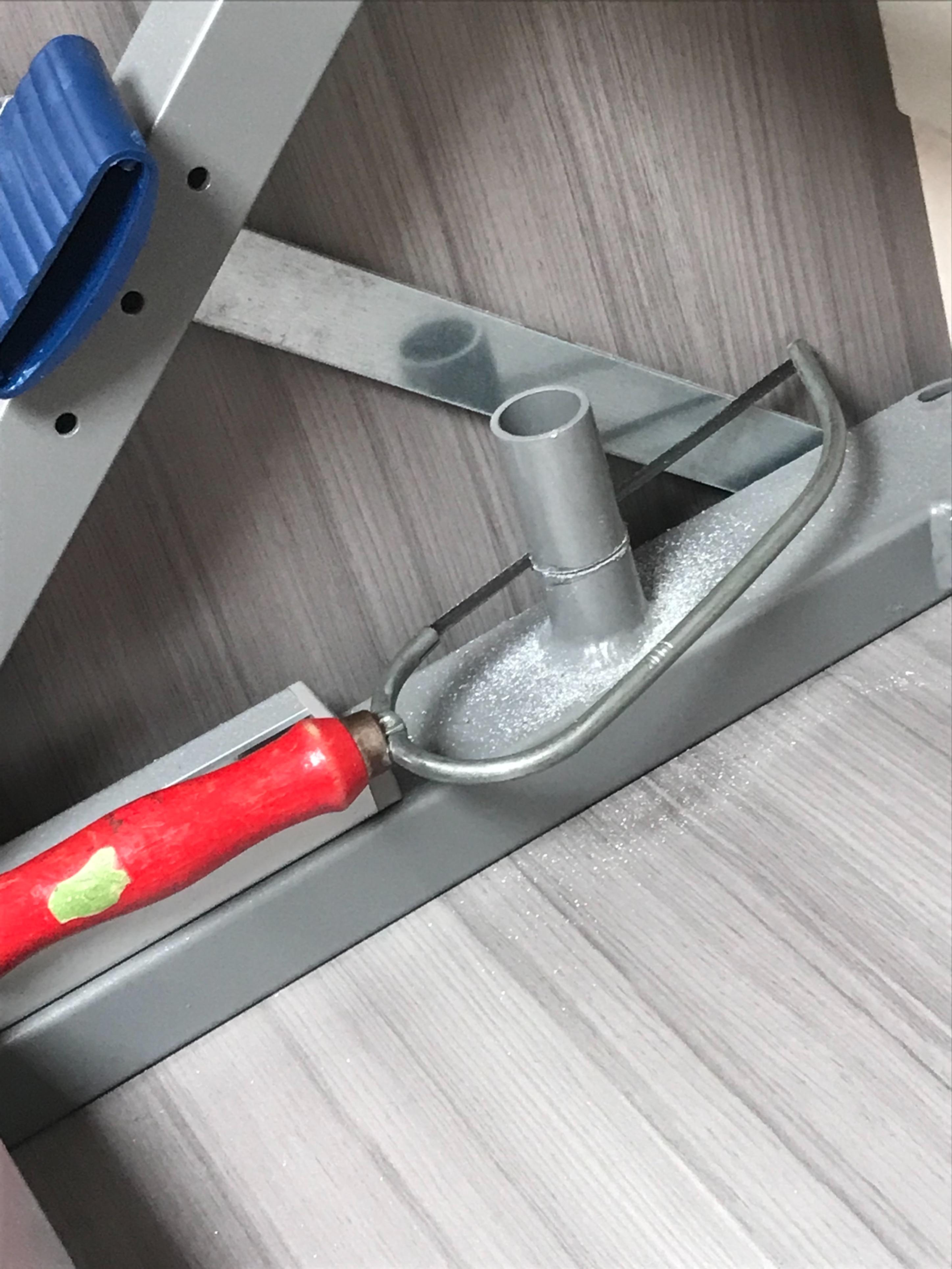

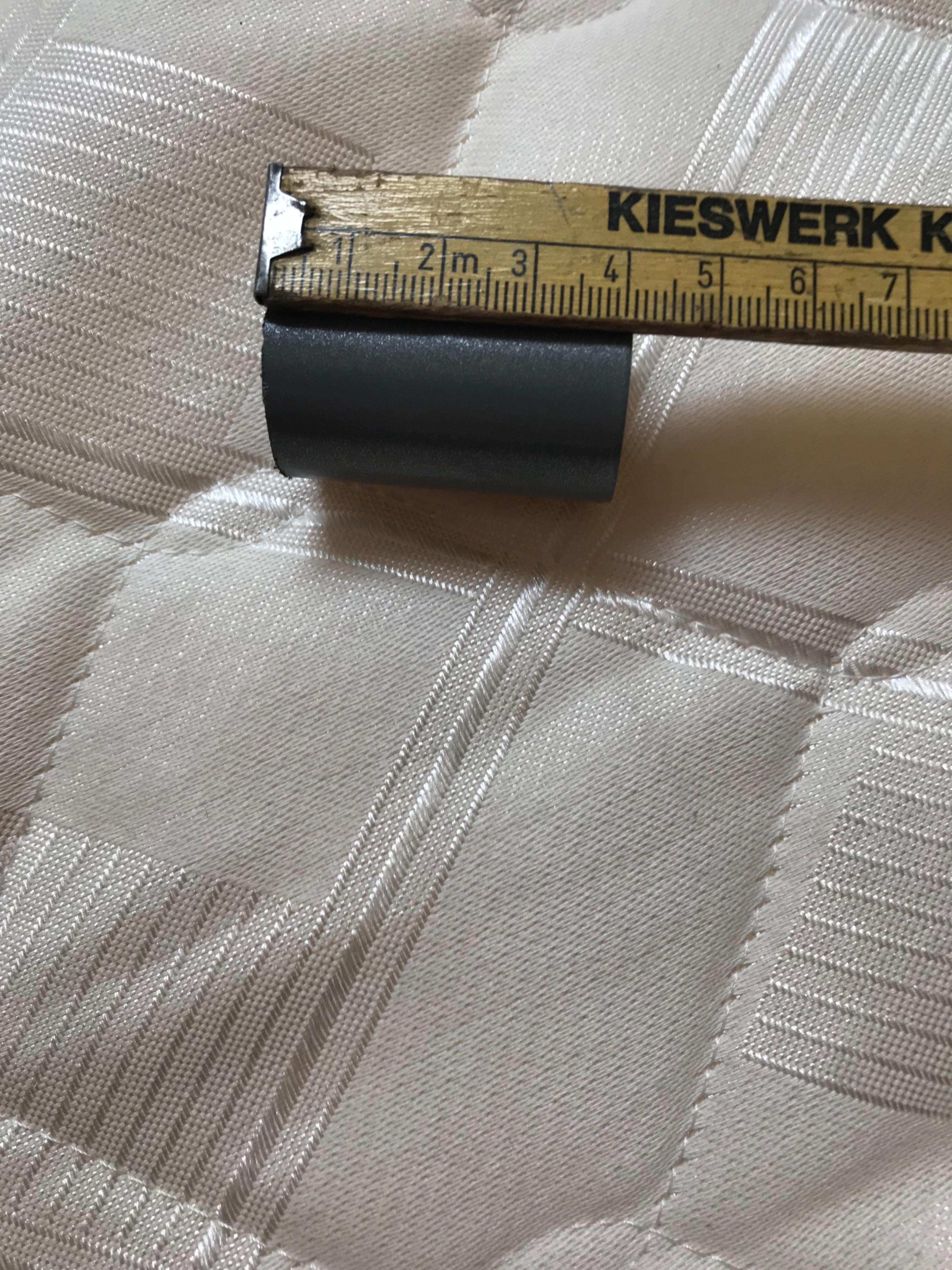

    nach längerem messen und überlegen habe ich mich getraut und den Rahmen für das Lattenrost umgebaut.
    Ich habe die beiden Auflagen links und rechts, bestehend jeweils aus einem Rohr mit 25 mm Durchmesser und einer Länge von ca 70 mm jeweils um 40 mm gekürzt. Dadurch lässt sich der Rahmen so absenken, dass das Kopfende des Bettes nicht mehr erhöht ist.
    Die Schrägstellung des Rahmens war offensichtlich nur dazu da, den Totpunkt beim Verschieben des Rahmen zum Heck des Fahrzeugs zu überwinden.
    Um das Schrägstellen des Rahmens zu erleichtern, hatte ich bereits vorher eine Schnur am Rahmen angeknotet, mit der ich beim zurückschieben den Rahmen anheben kann. Das funktioniert nach wie vor.

    Ich habe 4cm abgesägt, aber brich Dir nicht die Finger, es ist ziemlich wenig Platz.
