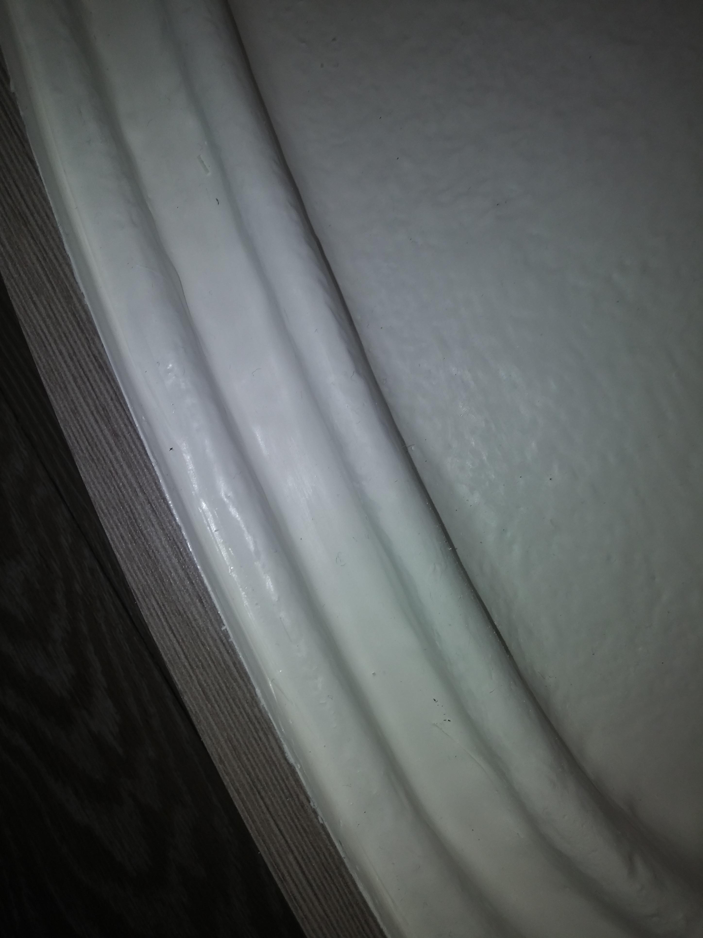

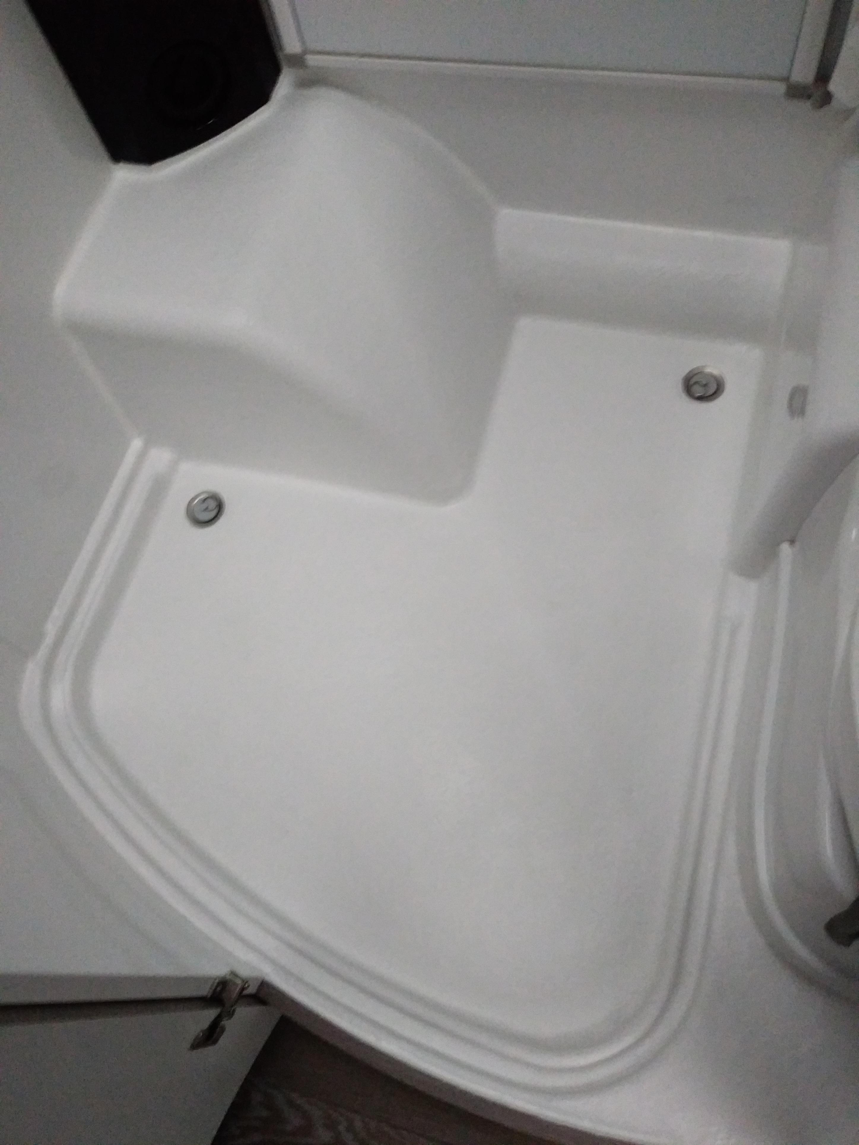

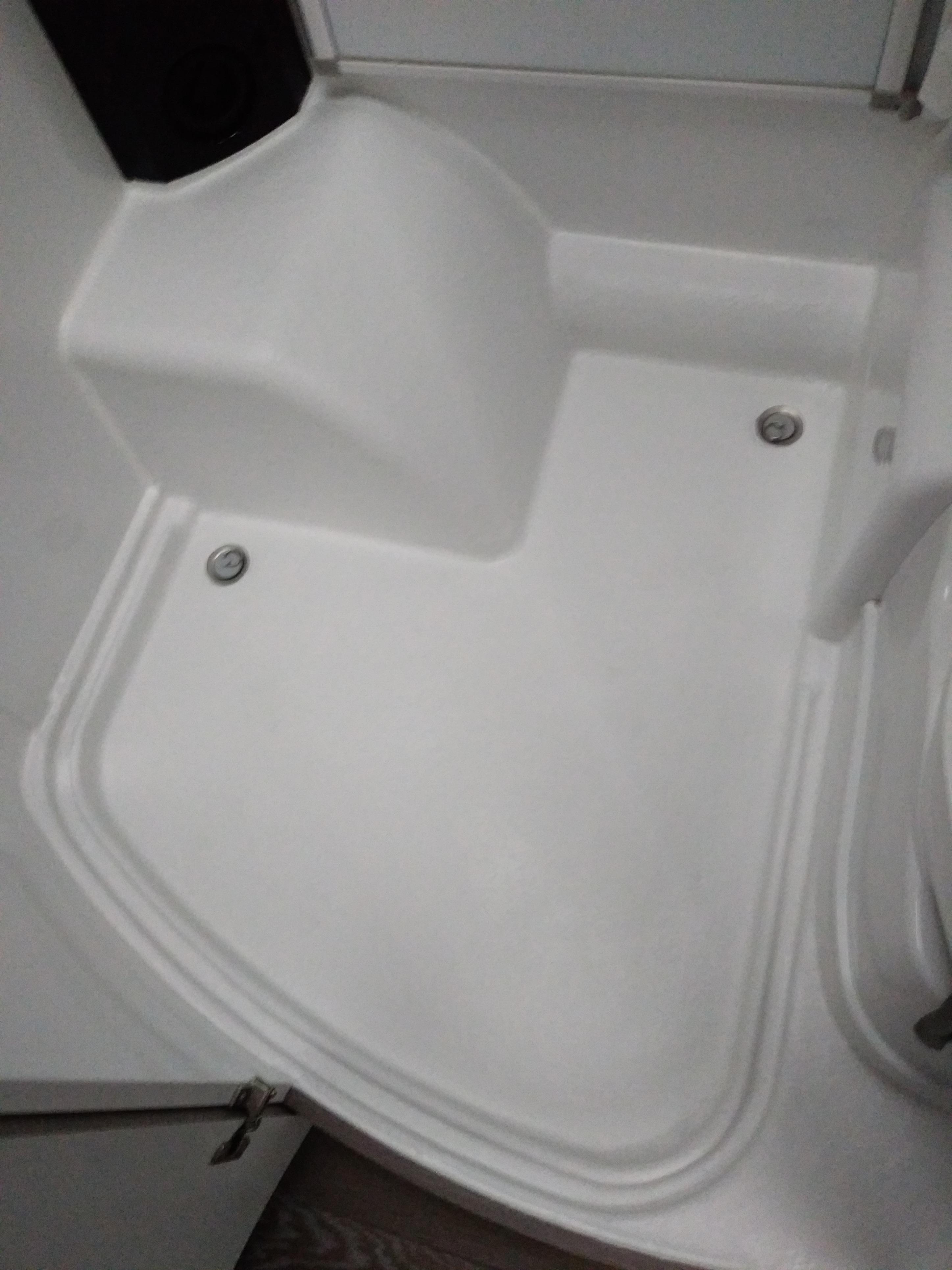

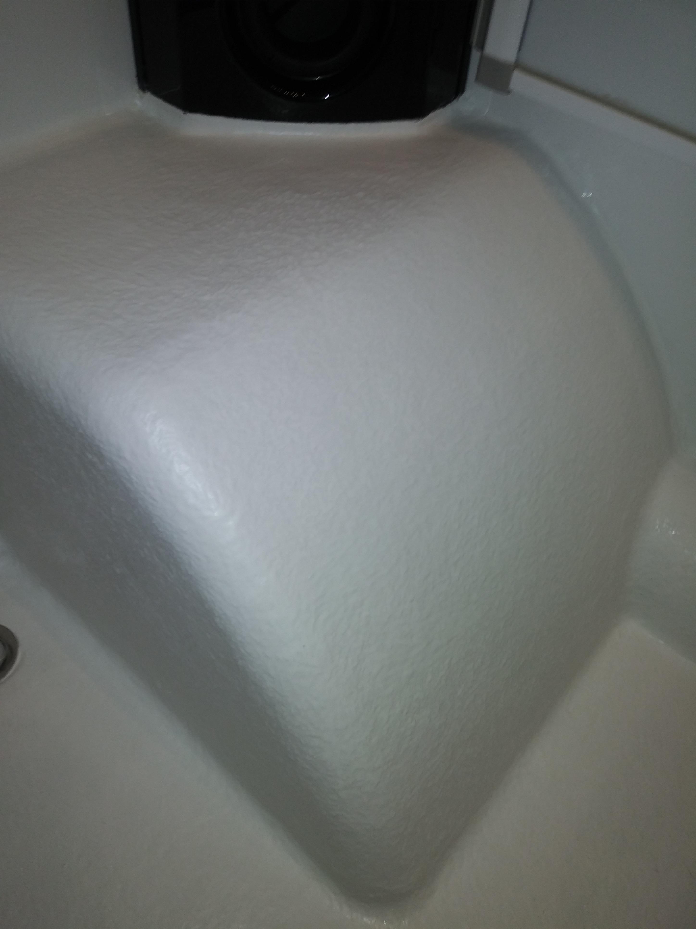

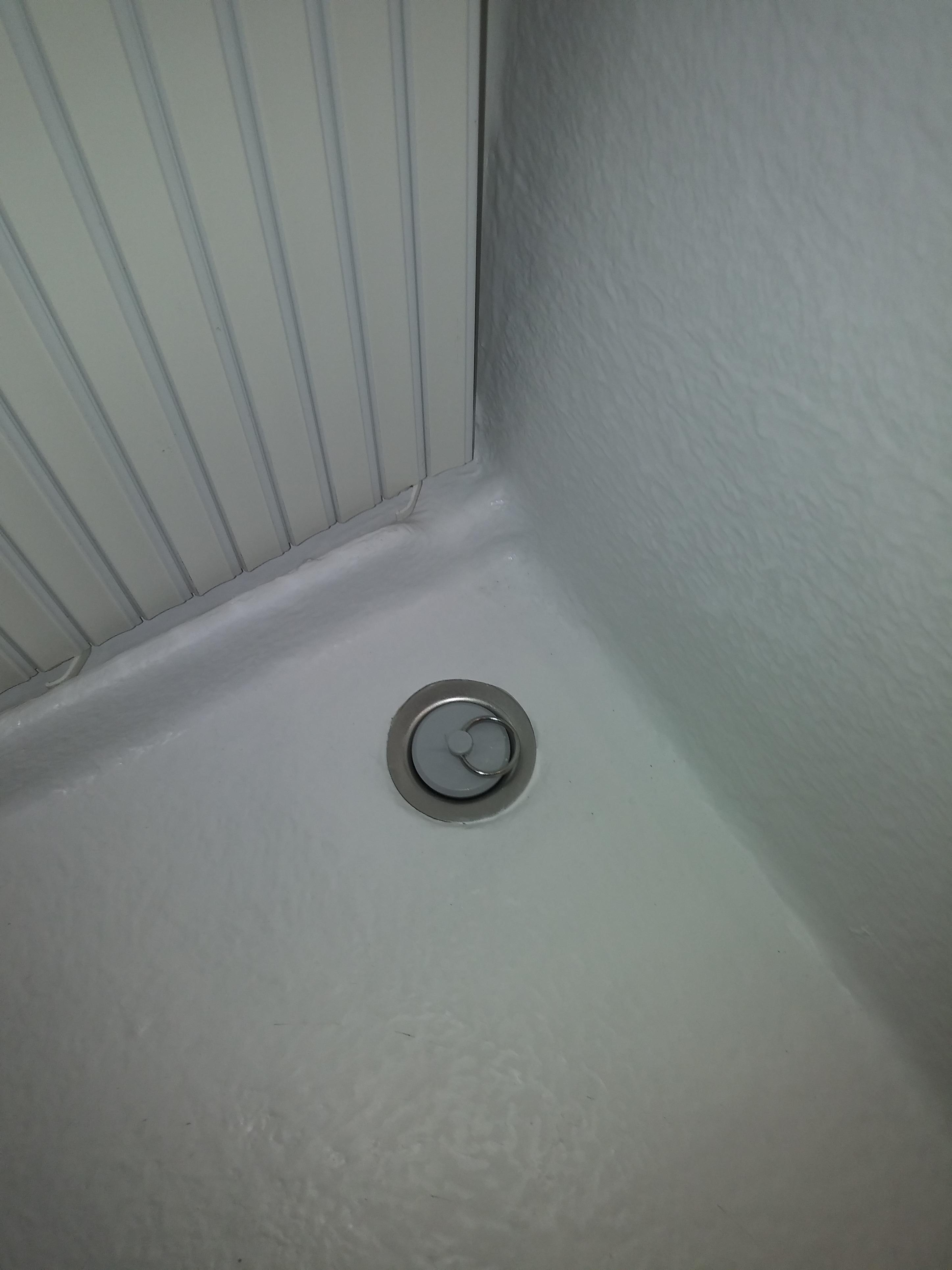

    Ich habe die Duschwanne diese Woche reparieren lassen. Hat alles gut geklappt, Terminabstimmung, Ausführung und Abholung. Ich bin soweit zufrieden.
    Im Anhang ein paar Bilder.
    Gruß Thomas

    gemacht haben es aber die Leute von Glasfasertechnik Lehmann in Neu Wulmstorf.
    Die Farbe ist Ral 9003 und kommt dem Originalton recht nah. Die Struktur ist halt nicht mehr glatt, dafür nicht rutschig. Wer so etwas noch nicht gesehen hat, könnte ev. meinen das gehört so.
    Gruß Thomas

  • Hallo Thomas,
    sieht gut aus. Weißt du wieviele Lagen er laminiert hat? und was für einen Haftvermittler er zwischen dem Werkseitigen Thermoplast verwendet hat? bzw wie er die Vorbereitung für die verklebung macht?
    Würd mich Interessieren. ...

  • Hallo Sebi,
    Über den Haftvermittler weiss ich nichts.
    Die alte Wannewirdauf jeden Fall vorher angeschliffen. Die Anzahl der Lagen kann ich dir nicht sagen. Die Materialstärke ist 3-4 mm und nimmt zur Führungsnut der Duschabtrennung ab damit die Abtrennung noch leichtgängig bleibt.
