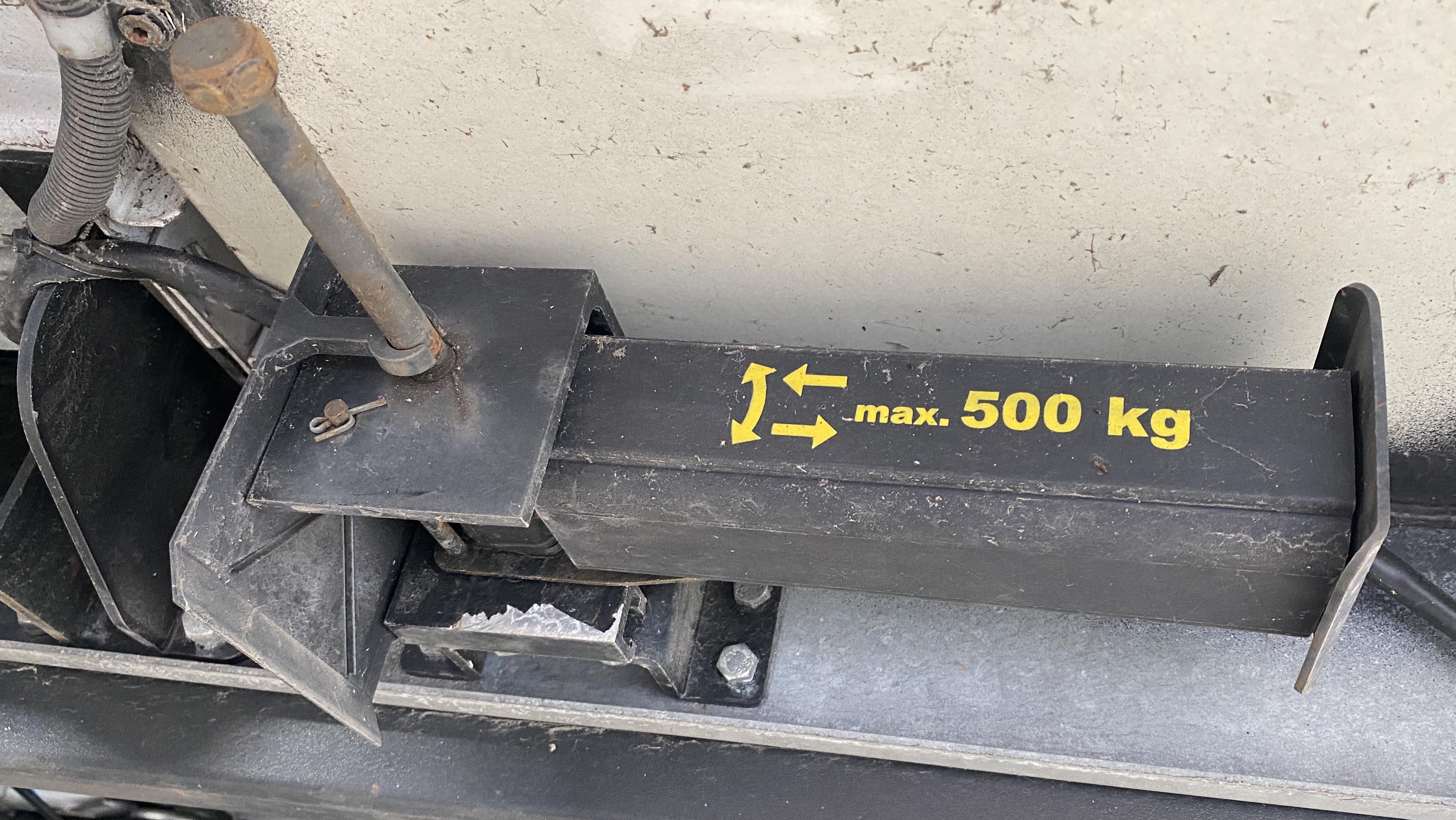

    meine Frage: ich möchte folgende Hubstützen einbauen, sawiko arex light II 330-510mm.
    Benötibe ich zusätzlich die Stützenhalter?
    Ich habe einen Hobby v65ge Bj. 2021
    Vielen dank für eure Hilfe

  • Zitat von "JSL post=87806 userid=5187"
    ... nach meinem Wissensstand benötigt man zum Anbau der Hubstützen eine Adapterplatte....
    Hallo Jürgen,
    eine Vorstellung von Dir wäre mal ganz nett; siehe allgemeine Forenregeln in der FAQ.
    Die Adapterwinkel gibt's üblicherweise als Serienausstattung zu den Hobby Optimas (im Zubehör beiliegend). Diese passen ohne zusätzliche Bohrarbeiten direkt an die entsprechenden Löcher in der Rahmenverlängerung. Falls Du keine bekommen hast, dann beim Händler nachfragen und/oder nachbestellen.
