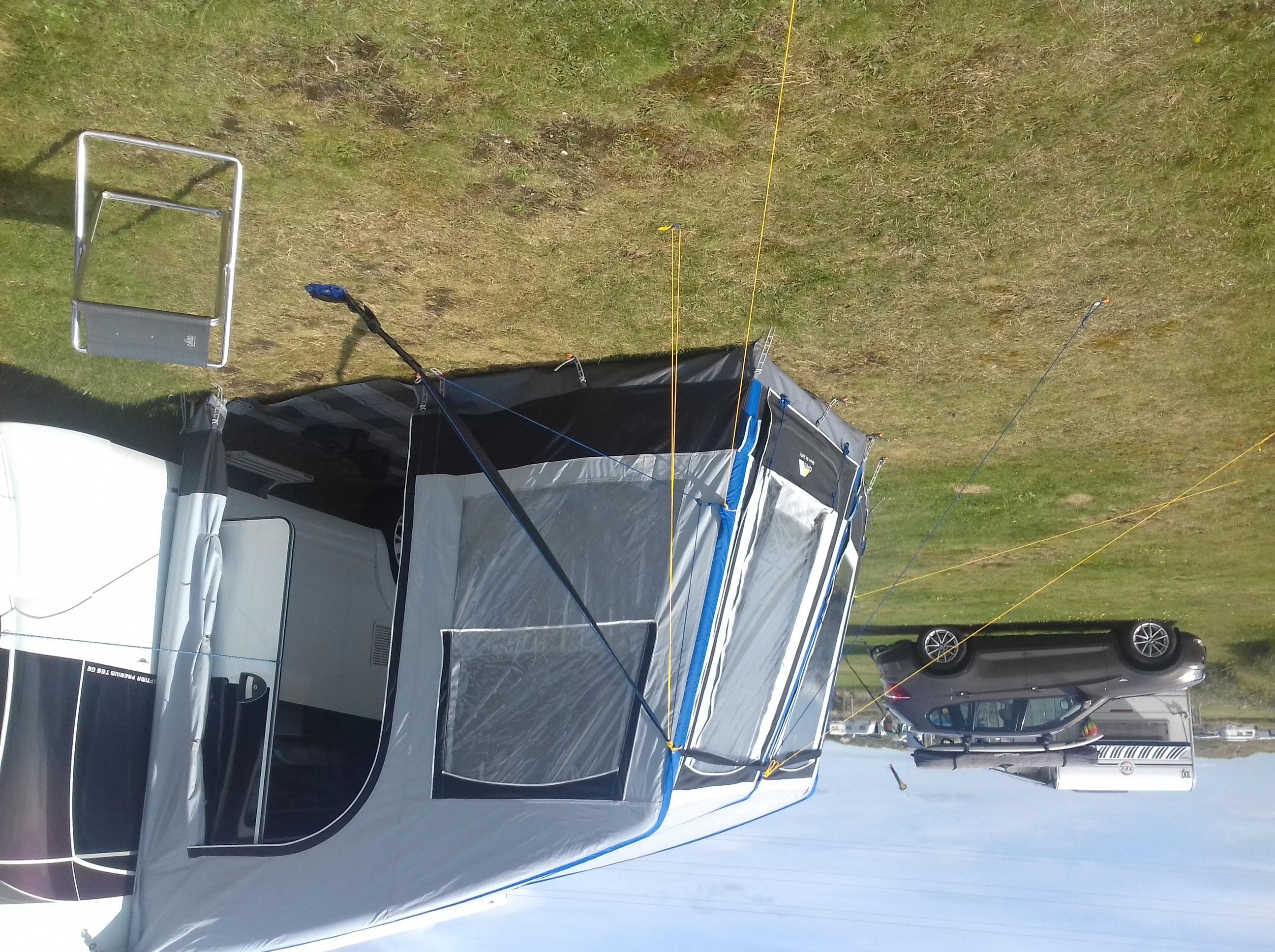

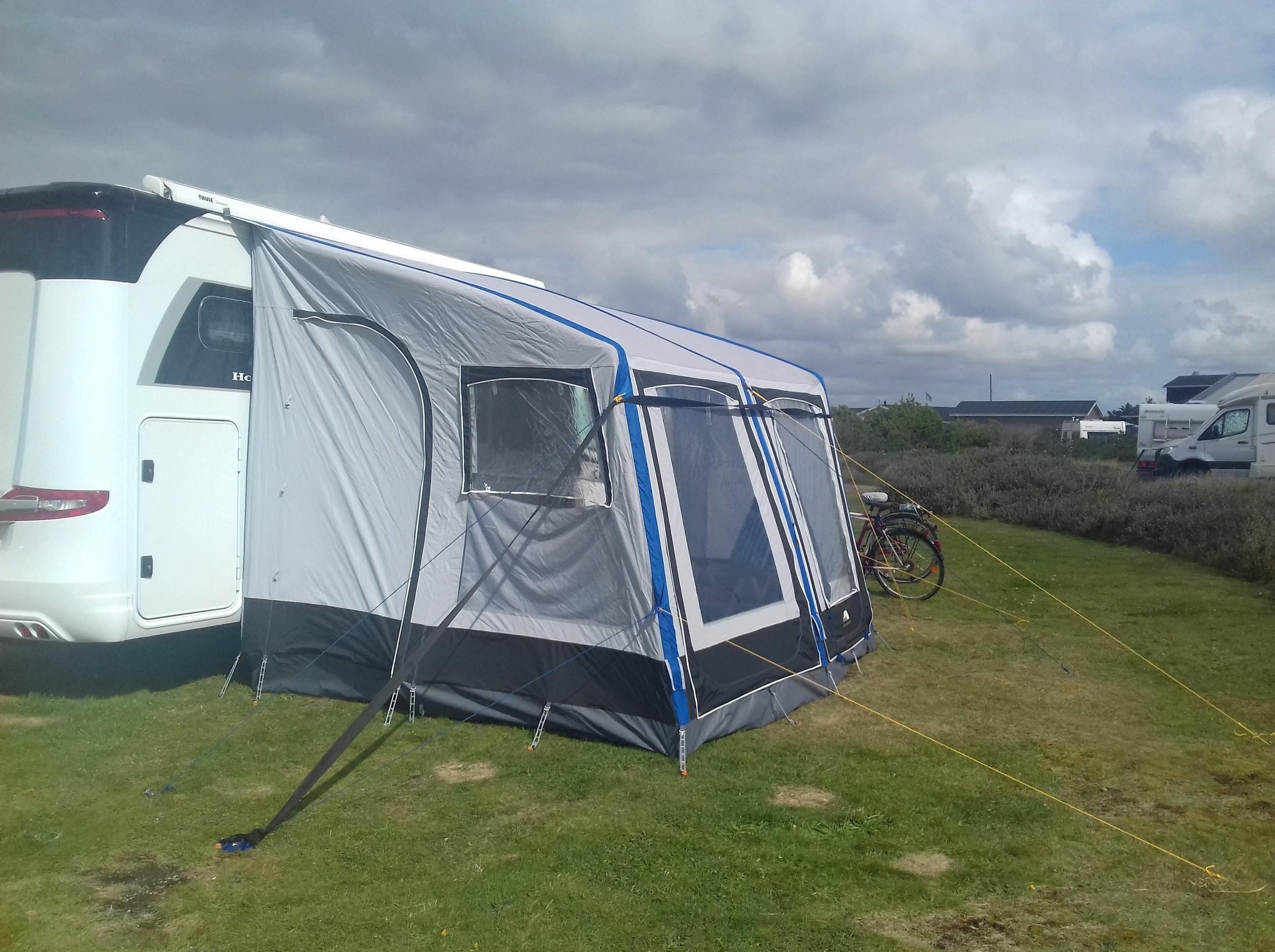

    Wir haben den Siesta T 60 FL,mit einer Heckgaragentür.
    Wir haben das Kampa Luftzelt Air 260, passte bei uns von der Länge bis zur Heckgarage und ist super. Haben die Größe vorher ausgemessen.
    .....alles an der Markise ( 330 cm )
    Gruß Helmut....

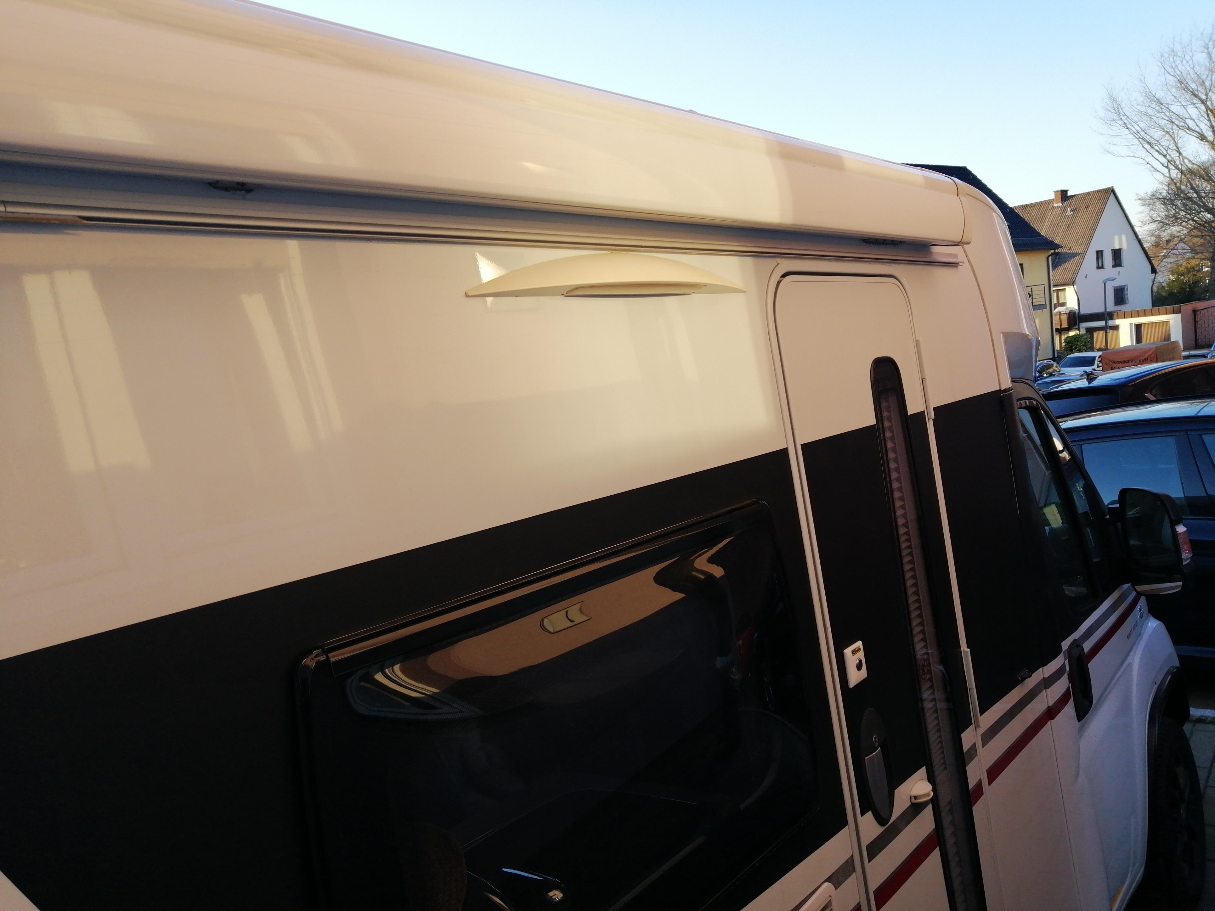

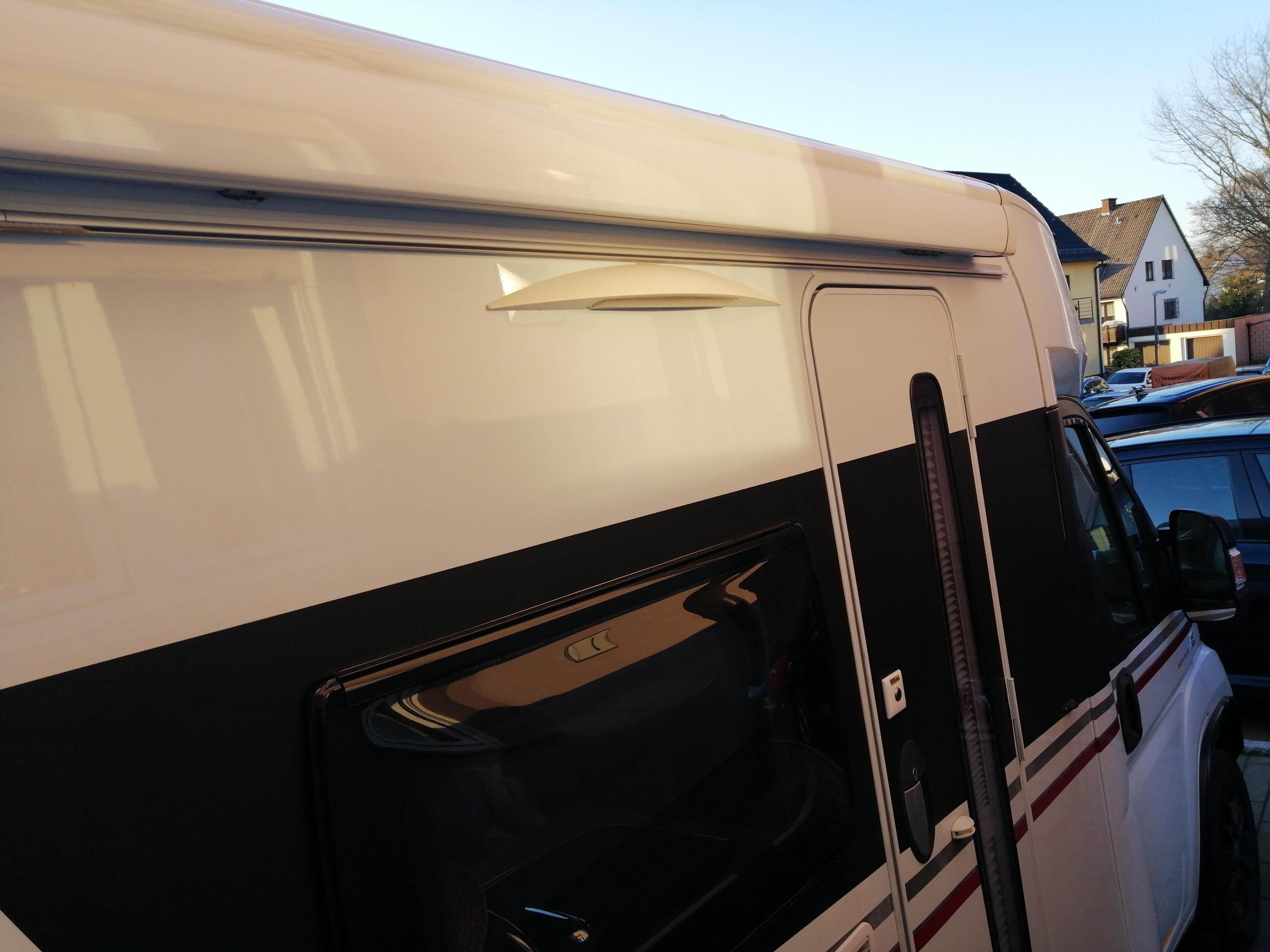

  • Moin Lothar ,
    ich habe zwar ein anderes Fahrzeug aber hatte ähnliche Probleme .
    Habe mir eine Schiene in 4m Länge unterhalb der Markise ans Auto geklebt , ist schon einige Jahre her und hält ohne Probleme immernoch . Die Schiene hat ca 35/40 Euro gekostet .
    Andreas
  • Hallo Lothar ,
    ich bin nicht mehr sicher welcher Kleber es war . Glaube es war DEKASYL MS-5 . Kleber nicht zu dünn auftragen und dann nach dem ansetzen der Kederschiene mit Klebeband fixieren damit nichts verrutscht . Haben wir in Italien auf nem CP im Urlaub angebracht und nach ca 48 Std dann das Vorzelt ran und alles war i.O.
    Andreas
  • Hallo Lothar ,
    ist kein Hexenwerk . Kederschiene mußte ich ca um 20 cm kürzen . Dann alles an Staub und Fett mit Reiniger entfernt und angeklebt . Nichts verschraubt . Passt mit Garagen - und Aufbautür gerade so . Haben das Thule Quickfit 360 Vorzelt und würden es immer wieder so anbauen . In der SUCHE kannst Du auch noch etwas darüber finden .
    Andreas

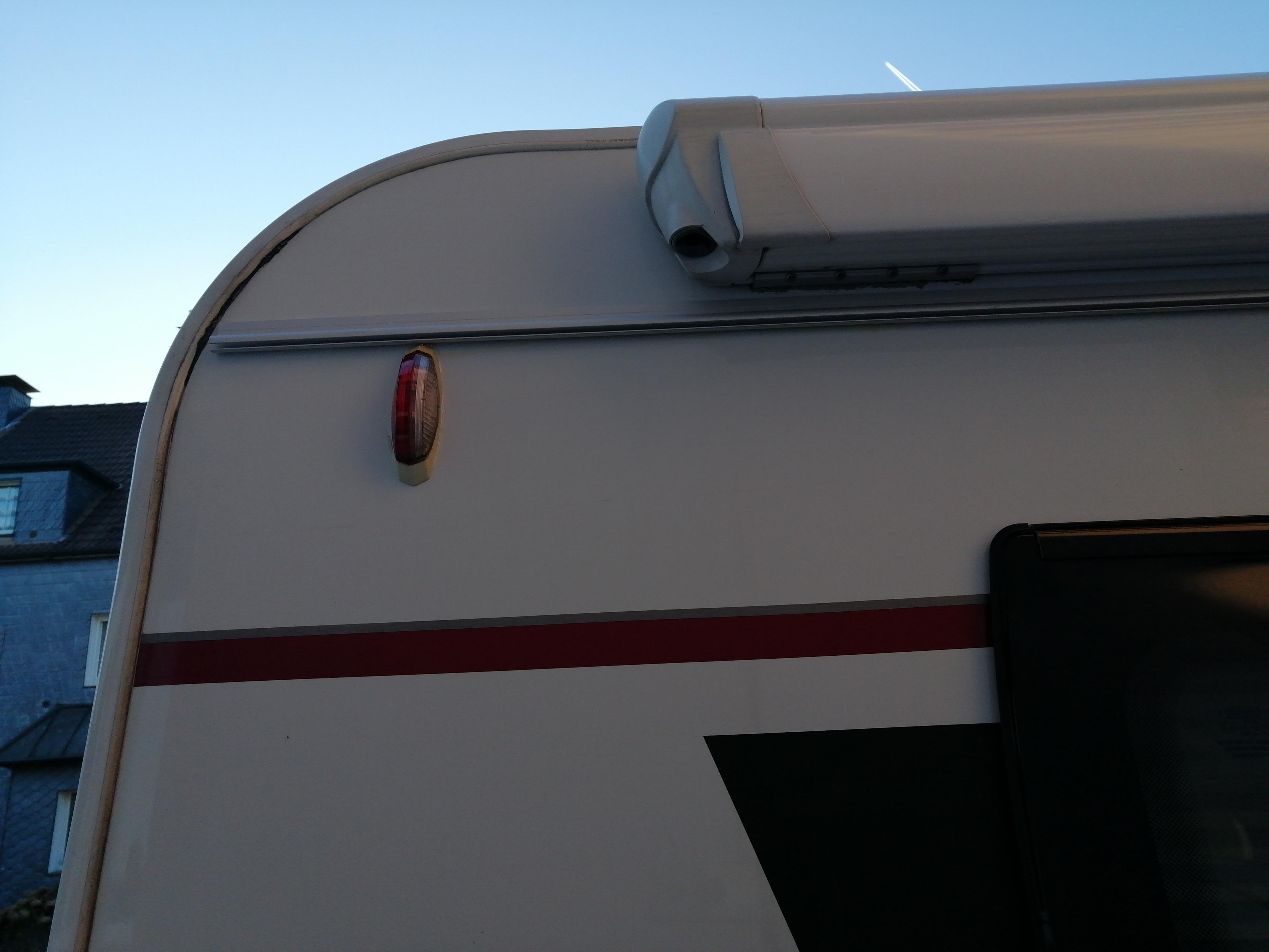

  • So, Sonnenschein, 13Grad und genug Zeit gehabt. Was macht man dann? Basteln 😁
    Hab heute 4Meter Kederschiene für das Vorzelt am Siesta befestigt.
    Die hintere Positionsleuchte musste ein wenig nach unten versetzt werden.
    Jetzt mal ein paar Tage warten bis alles ausgehärtet ist.
  • Moin ,
    dann kann der Sommer ja kommen . Sieht doch gut aus .
    Andreas

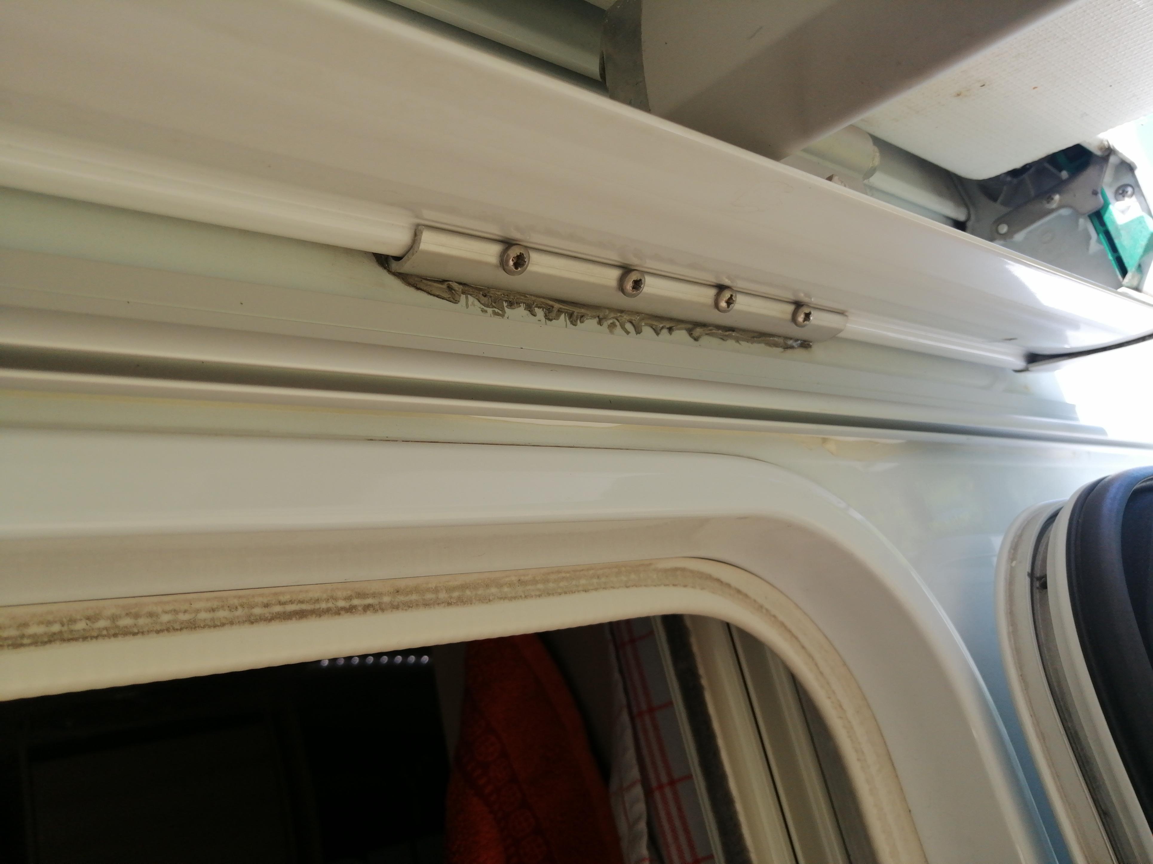

  • Wir haben auch ein Luftvorzelt von DWT. Ich habe micr allerdings ein Kederschinenadapter bei Obelink / NL besorgt, sodass ixh das Zelt direkt an der Markise besafestigen kann.
