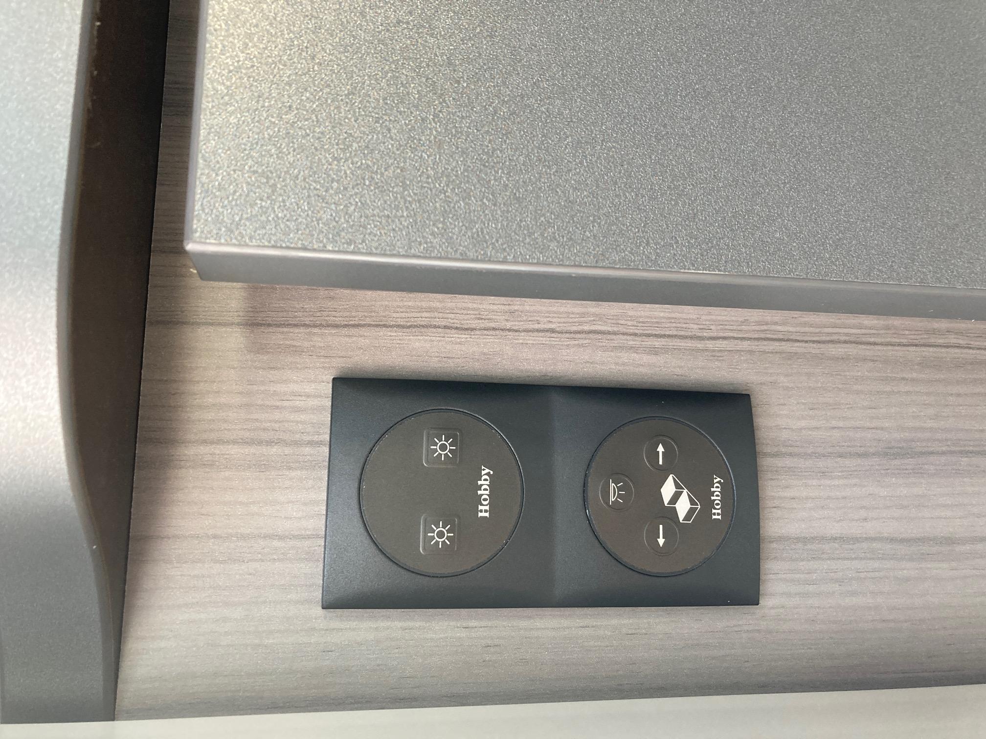

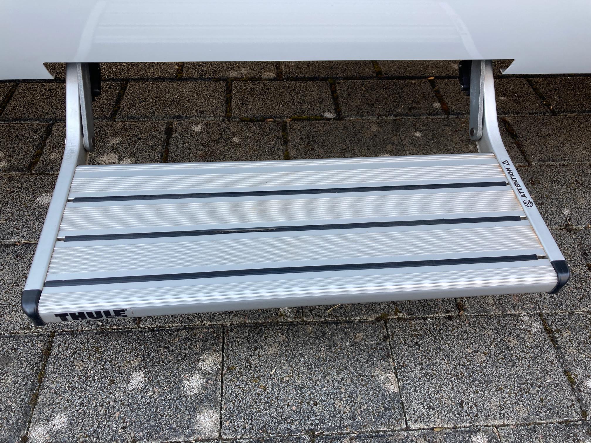

  • Hallo zusammen,nach der Winter-Stilllegung funktioniert meine THULE Trittstufe nur noch sporadisch, geht, geht nicht,…. Erstaunlicher Weise funktioniert auch die Außenbeleuchtung so, geht, geht nicht,…Alle beide werden von den Schalter siehe bitte Anlage geschaltet.Trittstufe, Typ THULE, TYP STEP SGL V15 12V 550 OPHabe schon alles überprüft, Sicherung, Trittstufe mit WD 40 wegen Schwergängigkeit geschmiert, …An den Bedientaster (siehe Anlage) kommt man auch so schlecht ran, könnte es daran liegen?Weiß nicht mehr weiter!Hat jemand eine Idee an was das liegen kann, oder hat einer eventuell den gleichen Fehler schon gehabt?Über eine Rückinfo würde ich mich freuen. Volker Wippert Hobby Optima Ontour 2020, T65GE

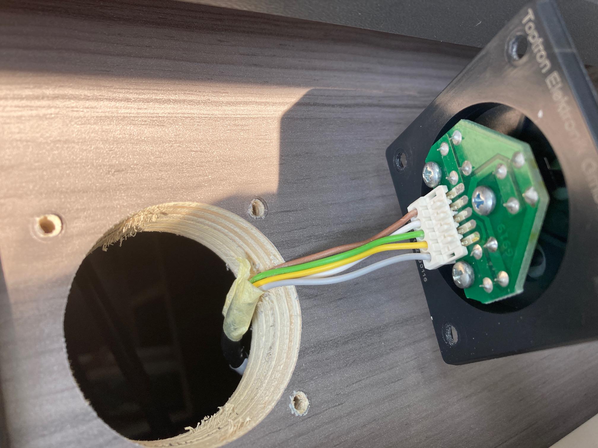

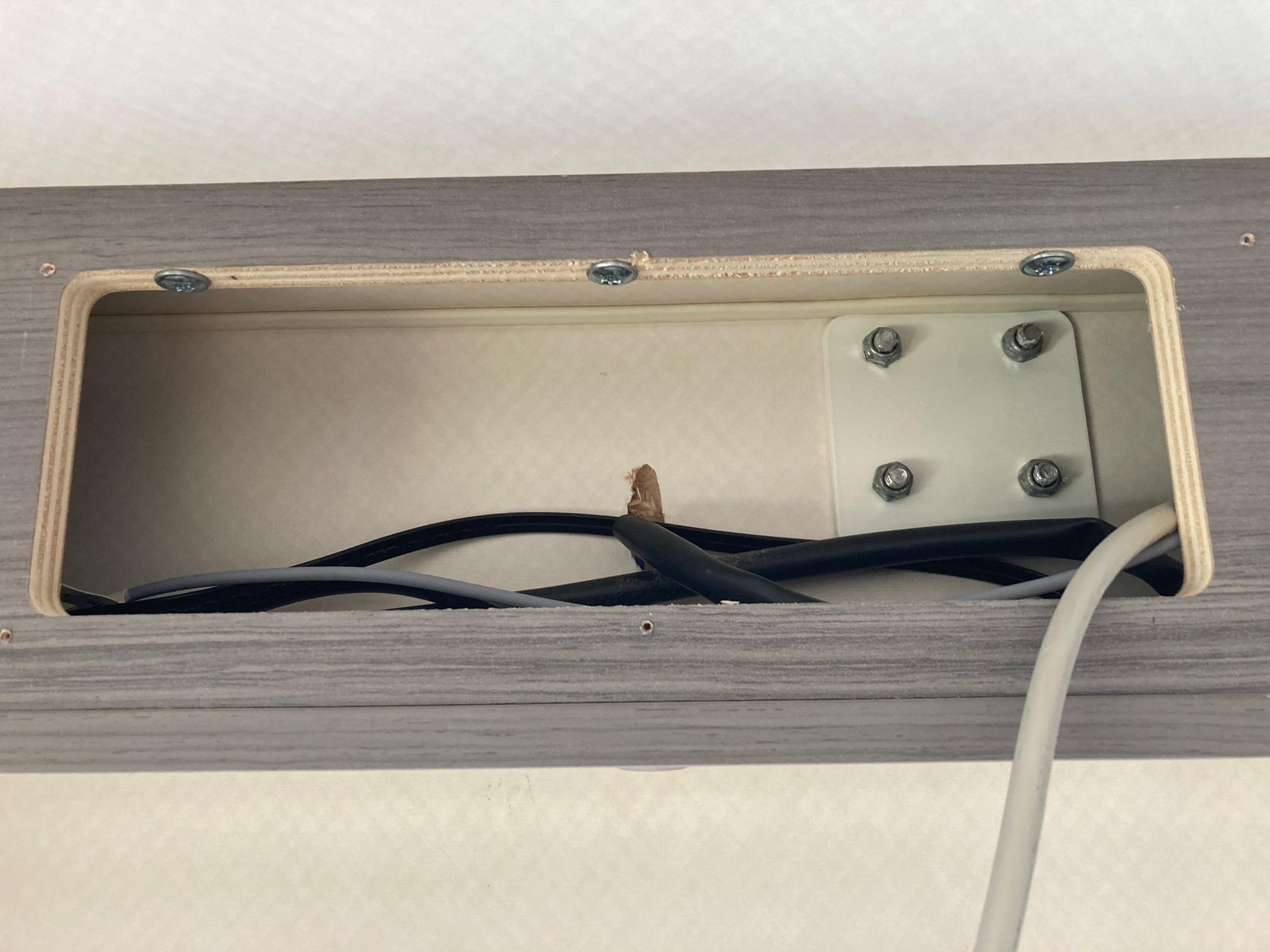

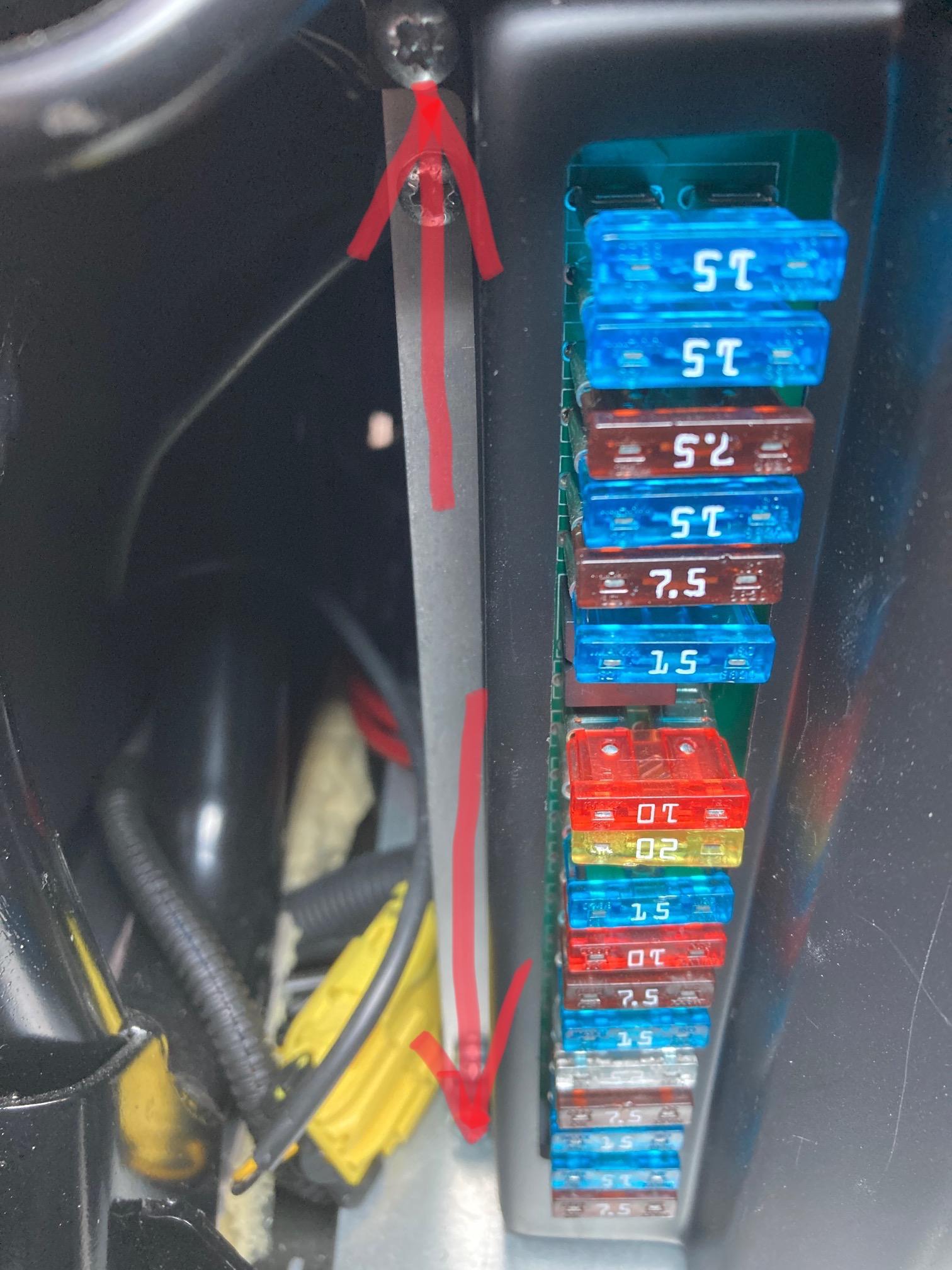

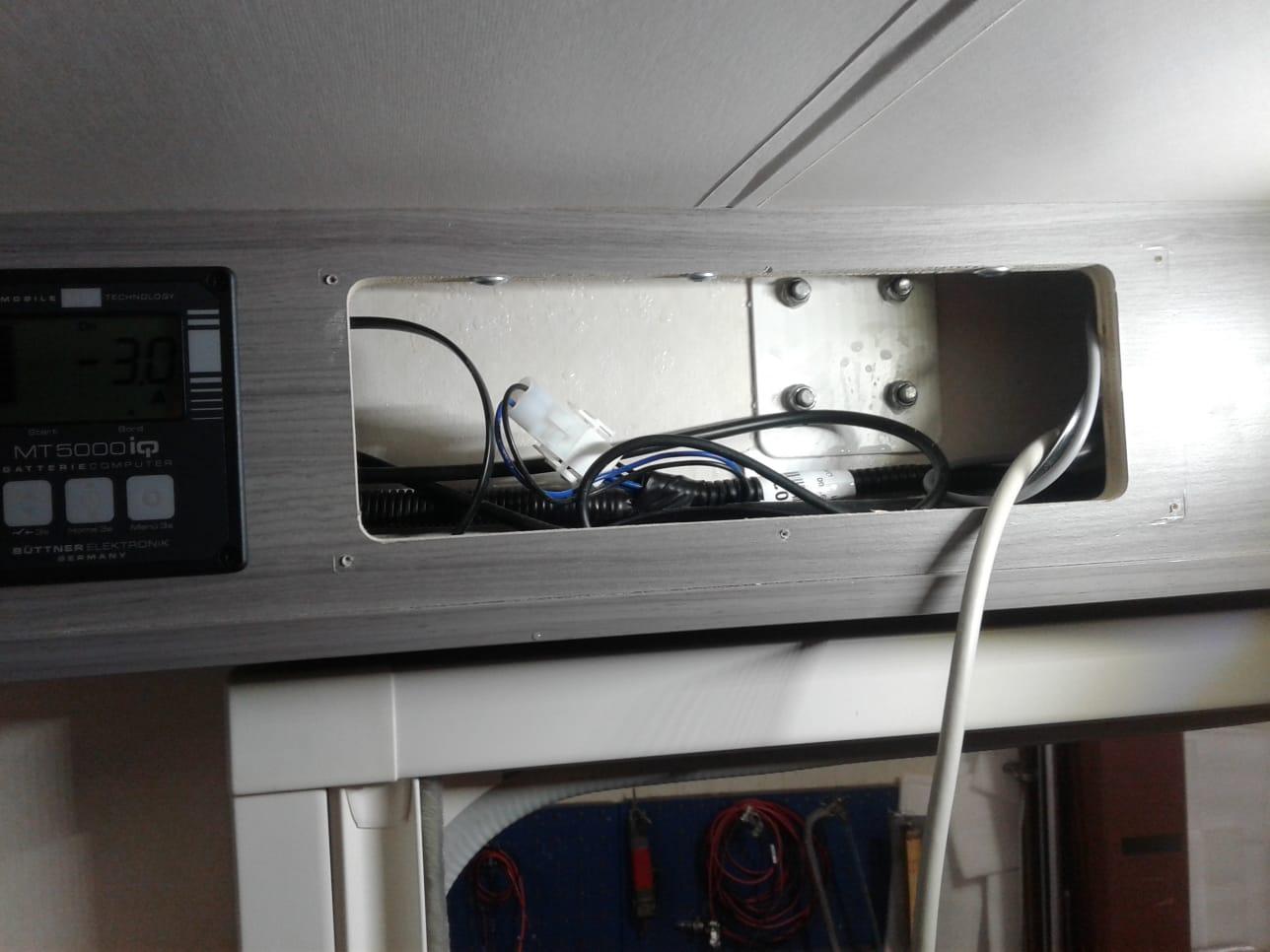

  • Hallo zusammen,ich wollte eine erste Rückmeldung geben, bezüglich der freundlichen Hinweise. Ich habe heute Vormittag folgendes überprüft:- Gelüftet, habe ich bei dem schönen Wetter bereits seit 3 Tagen (alle Klappen, Fenster,..)- Kondensationsnässe kann ich ausschließen, zudem hatte ich heute die Heizung mal richtig laufen!- Die beiden Sicherungen (SI 5 und SI 7)für die Trittstufe und Vorzeltbeleuchtung überprüft, sind i.O.- Den 3-fach Taster für die Treppe/ Beleuchtung neben der Tür demontiert, kontrolliert, alles trocken, alles soweit i.O. Dann habe ich mal mittels Spannungsprüfer gemessen ob überhaupt was ankommt, an den Kontakten, siehe da es sind nur 5 Volt !!!!!! (?) Müssen es nicht 12 V sein?- Das Bedienpanel habe ich auch demontiert, alles trocken, alles i.O.Jetzt die Frage:Am Toptron-EBL komme ich an die E15 und E11 (Steckkontakt) nicht ran. Mus ich dazu die 4 Schrauben der Abdeckkappe entfernen? (siehe Bild) Wenn ja mach ich das und überprüfe die beiden Relais/ eventuell ersetze ich die gleich. Morgen fahren wir für 4 Tage zu Bekannten in der Nähe von Hannover. Eventuell lösen sich die Fehler durch die 2 x 400 km durch Erschütterungen, …Ich teile dann meine Erfahrungen mit. Mit freundlichen Gruß aus dem OdenwaldVolker Hobby Optima Ontour 2020, T65GE

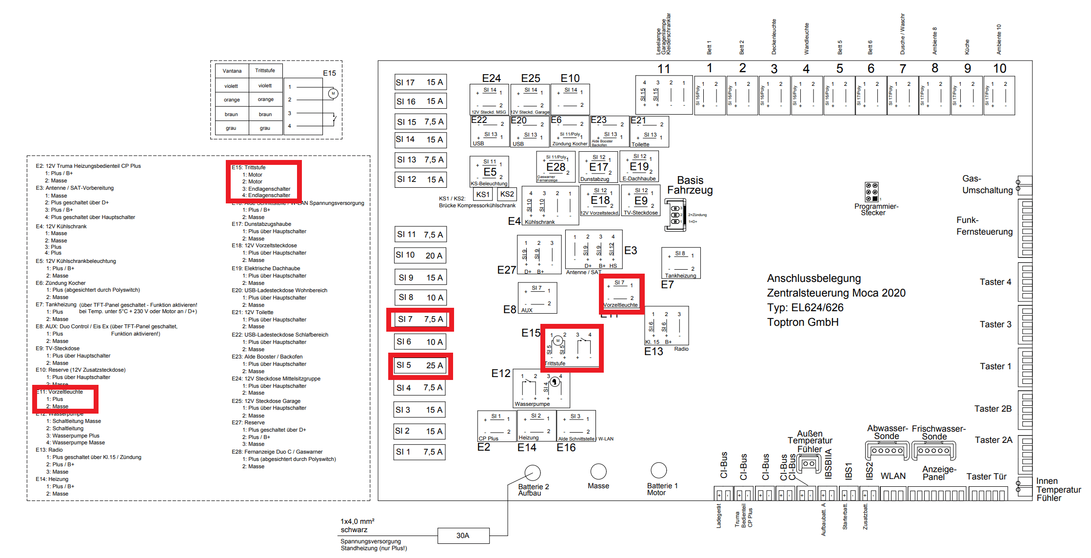

    ... Dann habe ich mal mittels Spannungsprüfer gemessen ob überhaupt was ankommt, an den Kontakten, siehe da es sind nur 5 Volt !!!!!! (?) Müssen es nicht 12 V sein?...

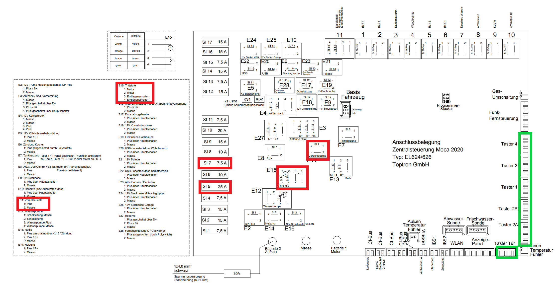

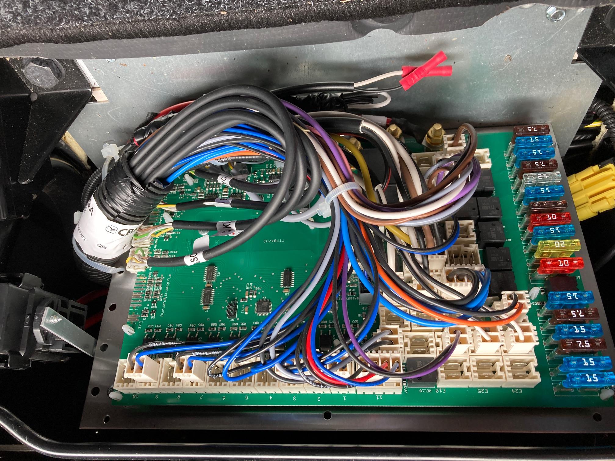

    Die Innenansicht von dem Taster sieht nach Steuerleitung aus. Die gehen auf die Tastereingänge am Toptron (grün markiert) Welcher Eingang für den [Treppe raus/Treppe/rein/Aussenlicht]-Taster ist, müsstest Du per Try&Error "ausklingeln"; sprich mit dem Multimeter den Durchgang ausmessen. Keine Ahnung, welche Spannung auf der Signalleitung läuft (5V/12V/?V).
    Wenn Du den Tastereingang identifiziert hast, könntest Du durch Brückung (nur kurzzeitig ein Impuls, kein Dauerkontakt!] der Kontakte am Toptron testen, ob die Funktion von Treppe und Ausssenlicht da ist. Wenn [JA], dann scheint auf dem Weg zum/vom Schalter etwas nicht in Ordnung zu sein. Wenn [NEIN], dann mal die Kontakte E15 und E11 ausmessen.
    Eventuell beseitigt eine Aus- und Einstecken Oxidbeläge auf den Kontakflächen. Das gleiche Spiel bei den Sicherungen.
    Der Deckel vom Toptron ist mit 4 Blechschrauben (Linsenkopf Kreuzschlitz) befestigt. Dann ist der Deckel runter und Du hast freien Blick auf die Platine. Die Schrauben erklären sich eigentlich von selbst. Mit Taschenlampe und Brille habe ich sie immer direkt gefunden. Dabei einen Schraubendreher mit Magnetspitze verwenden, sonst verschwinden die Schrauben im Unterbau Deines WoMos auf Nimmerwiedersehen.....
    Ob man auf der Platine Relais tauschen kann? Bin ich überfragt und Löten an Elektrik überfordert mich handwerklich.

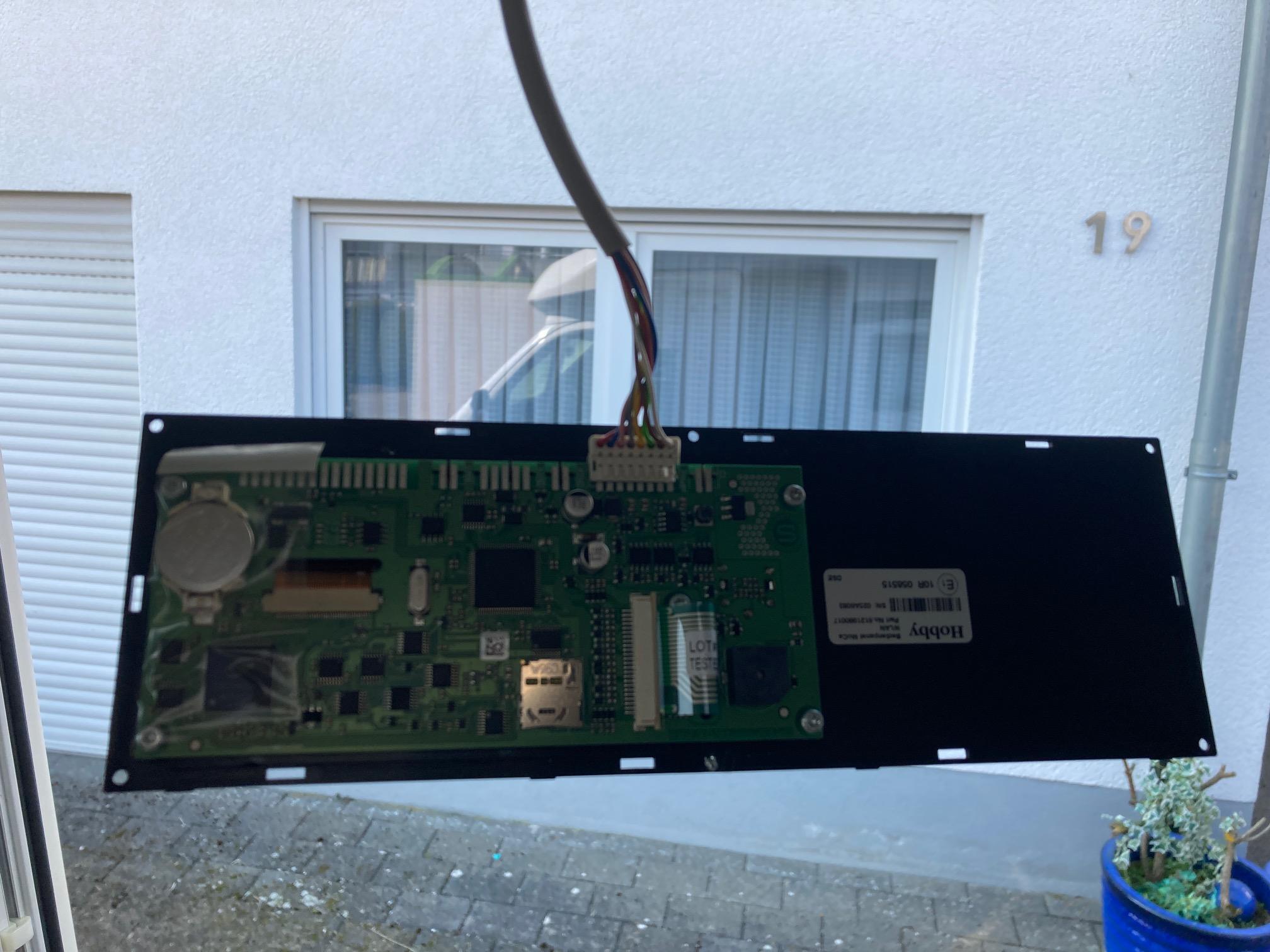

    Super ärgerlich, wenn die Technik streikt und man den Urlaub deswegen abbrechen muss. Dass das TFT-Display gerne mal spinnt, habe ich hier und da bereits mal gelesen. Ohne Zentralsteuerung geht natürlich nix am Fahrzeug. Das keine Ersatzteile verfügbar sind ist heutzutage leider häufig der Fall.

  • Hallo Andreas,
    kannst du mir bitte sagen, wo du den Schalter erworben hast. Ich habe das Problem bei der Lesebeleuchtung über den Betten. Danke.
    VG Micha
    Micha
    Optima T65 GE (2016)
  • Hallo Micha,
    Die Schalter serie heisst Berker Integro.
  • Zitat von "Rajaham post=89262 userid=5317"
    Hallo Micha,
    Berker Integro Anthrazit.
    Der Schalter für die Treppenstufe/Außenleuchte hat aber vermutlich ein Unterteil mit Toptron-spezifischen Kontakten. Die Kunststoffteile stammen wohl Original von Berker. Passt vom Farbton jedenfalls perfekt. Ich habe mir für meine Umbauten mal den hier bei Campingplus.de geordert.
    3 Tasten, nur andere Symbole
    https://www.campingplus.de/ersatzteile/hobby-wohnwagen-ersatzteile/sonstiges/hobby-bedienpanel-klein-anthrazit-el502-2014-2022https://www.campingplus.de/ersatzteile/hobby-wohnwagen-ersatzteile/sonstiges/hobby-bedienpanel-klein-anthrazit-el502-2014-2022
  • Hallo Micha ,
    hab ich vom Hobby-Händler (Spannan in Osterrönfeld ) gekauft . Mit Fahrzeugschein gehts am besten und das Teil war sogar im Lager vorrätig .
    Andreas
