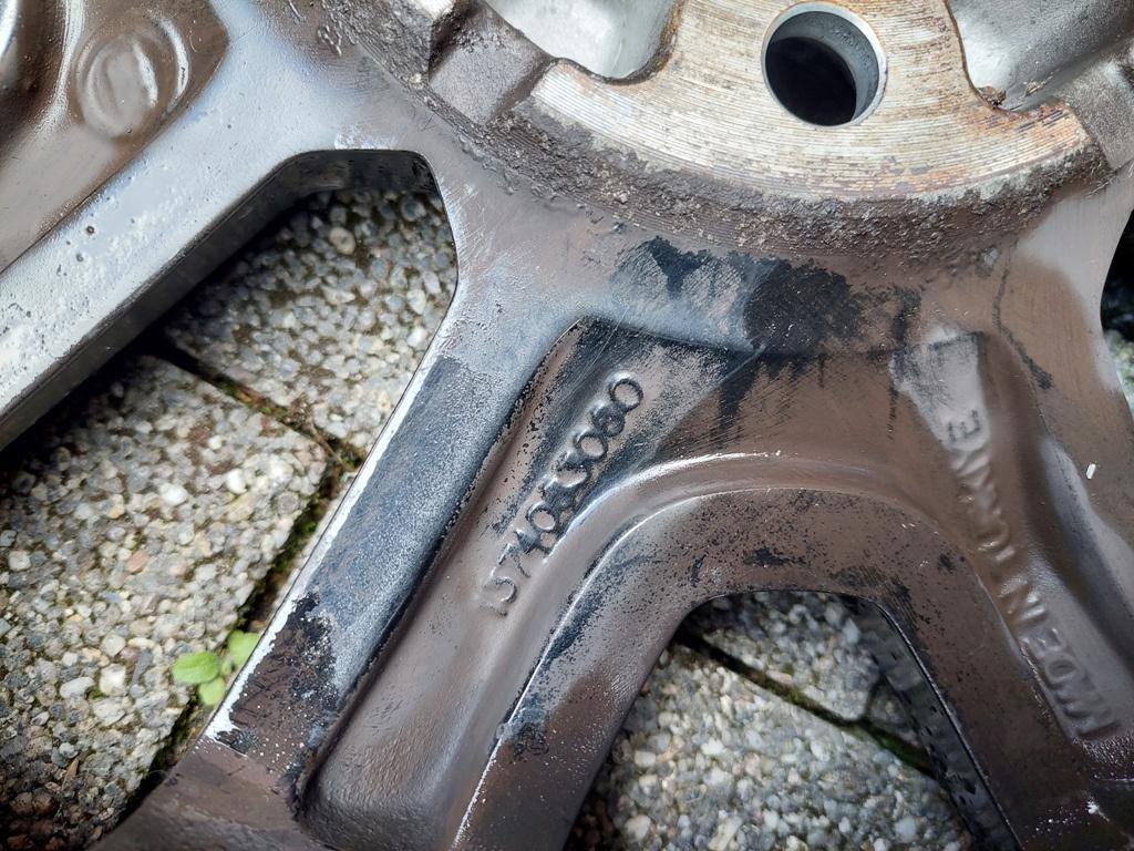

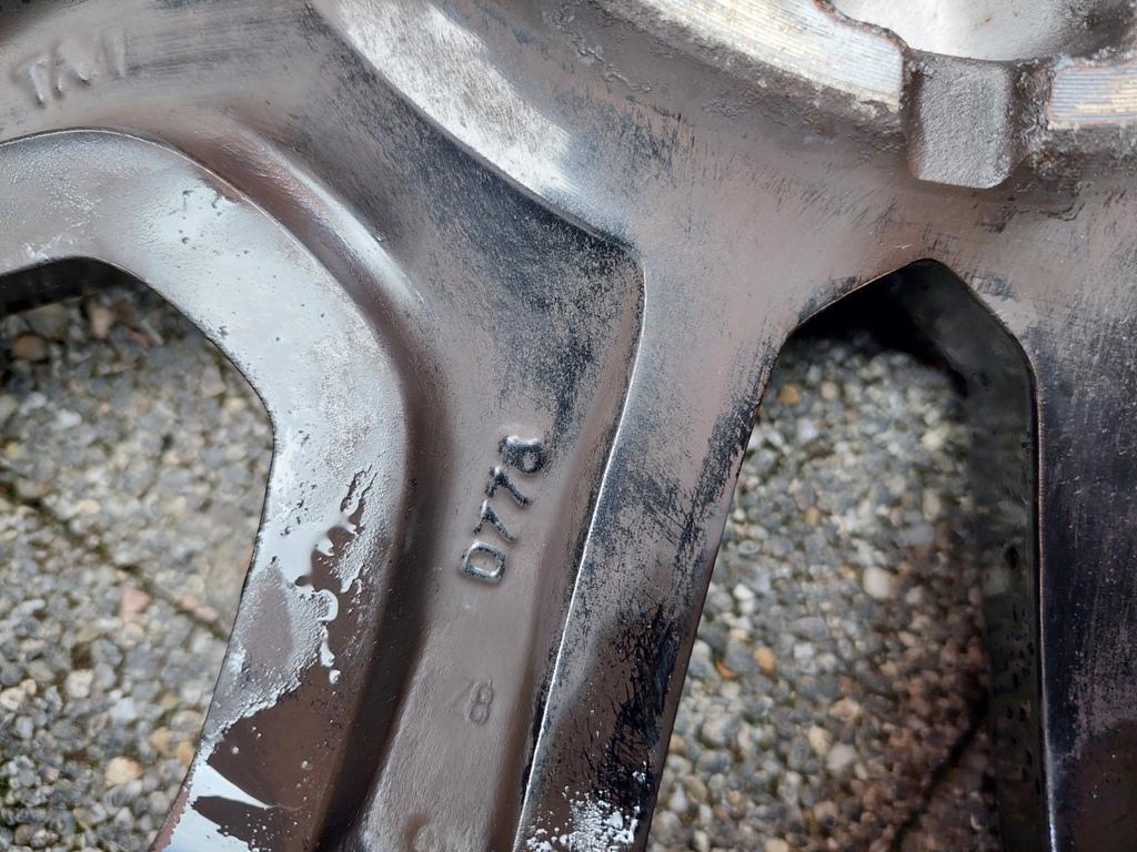

  • Hallo zusammen.Mein Bruder sucht für seinem LMC Brezzer angaben zur Traglast seiner Felgen.
    Bezeichnung D778 / CMS-839
    Nummer 1374083080
    Vielleicht fährt hier ja jemand etwas ähnliches oder kann Angaben da zu machen.
    Im Internet steht immer nur das die Felgen eine Traglast von 1075KG haben,
    aber es findet sich nichts, was man beim TÜV vorlegen kann.

    Moin, das ist die Teilenummer des original-Leichmetall-Rades für das Light-Chassis. Kannst Du mal ein Foto von der Sichtseite des Rades posten, damit ich nicht eine falsche Antwort gebe
    Für das Original OEM-Teil gibt es kein frei verfügbares Gutachten.
    Traglast passend zu den Achlasten des Light-Chassis: 2000 kg = 1000 kg/Rad. Kein Auflasten möglich.

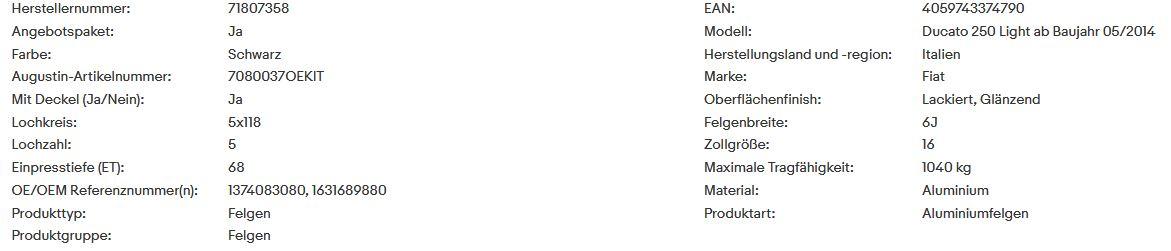

    So, ich gebe mir mal selber hier die Antwort.
    Die Traglast beträgt leider nur 1040KG
    Hast Du dazu irgendwas Schriftliches, dass dies belegt? Eine geringe Auflastung wäre evtl. für mich interessant.Das Gutachten müsste man bei Goldschmitt kaufen? Zu welchem Preis?
