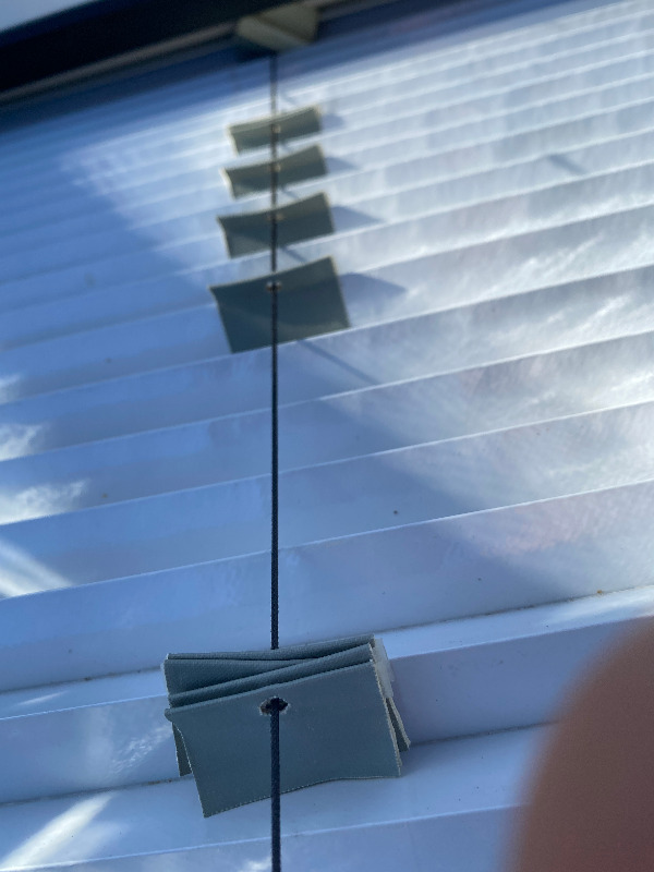

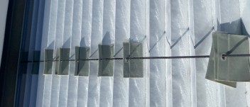

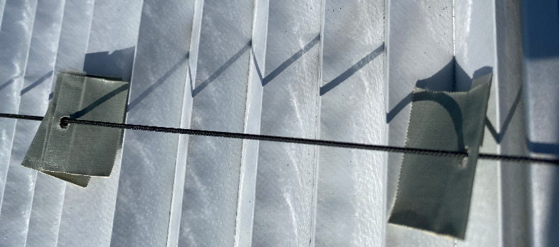

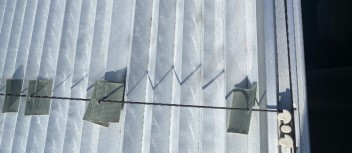

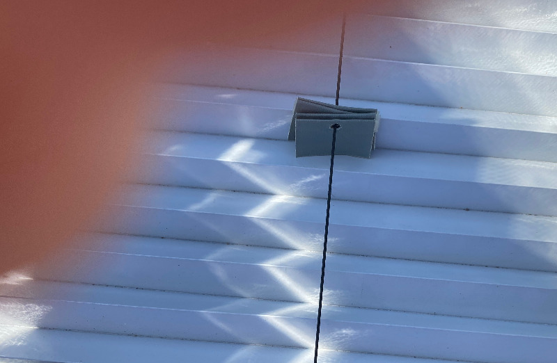

    Beim Zusammenschieben hat das Plissee nicht richtig gefaltet. Habe es mir angeguckt und das Problem gesehen.
    Jede zweite Falte ist geklebt - siehe Bilder. Einige Klebestellen hatten sich gelöst. Da lag das Problem.
    Alles neu geklebt(war Fummelkram) nun alles wieder i.O.
