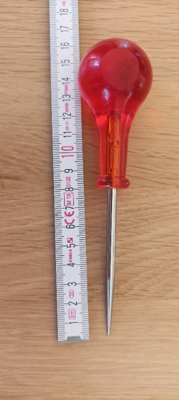

  • Hi,
    mein Tipp hat nur am Rande mit diesem Thema zu tun: Generell bohre ich die Löcher für die Schrauben in das Leichtbauholz NICHT vor sondern nutze einen Vorstecher. Hier wird das Material verdichtet, die Schrauben halten viel besser.
    Grüße, Richard
