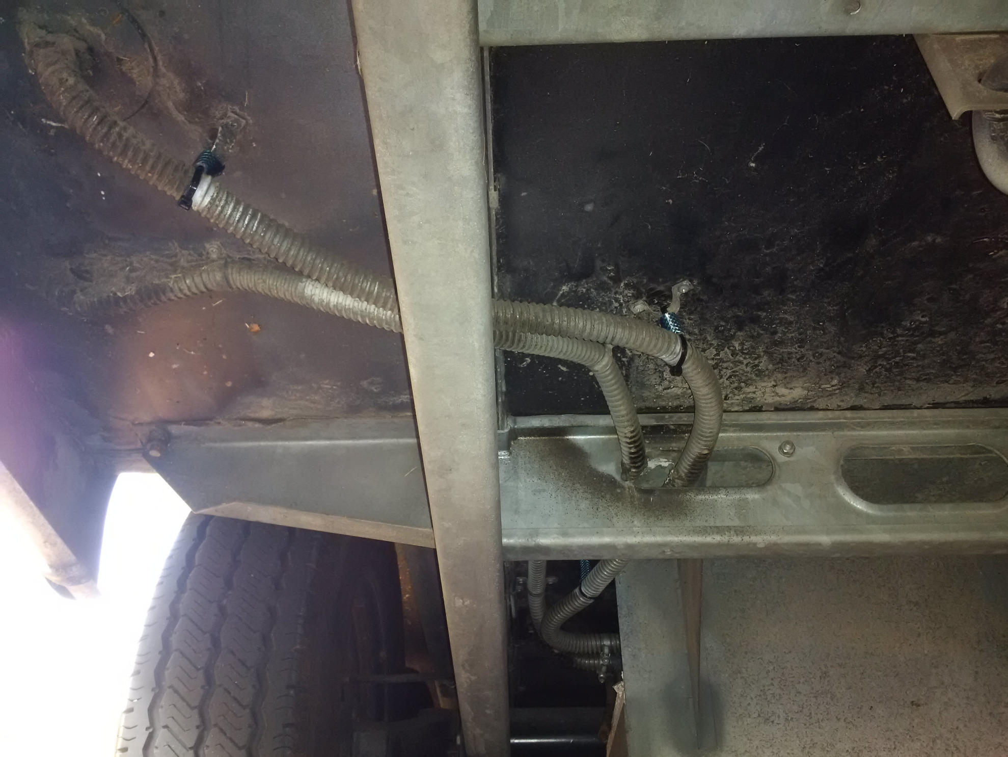

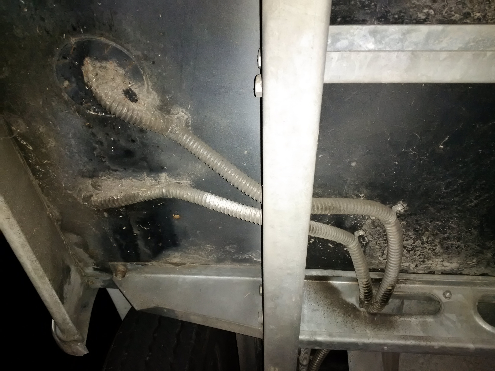

  • Das geht auch einfacher, original hat der Ablauf der Dusche wegen der Durchführung durch den Rahmen kein durchgehendes Gefälle, an meinem 700er habe ich das durch ganz simple Schlauchstücke als Abstandshalter geändert und seitdem läuft das Wasser aus der Dusche problemlos ab.
    So sieht das original aus:
    ...und so sieht das geändert aus:
    Roland
