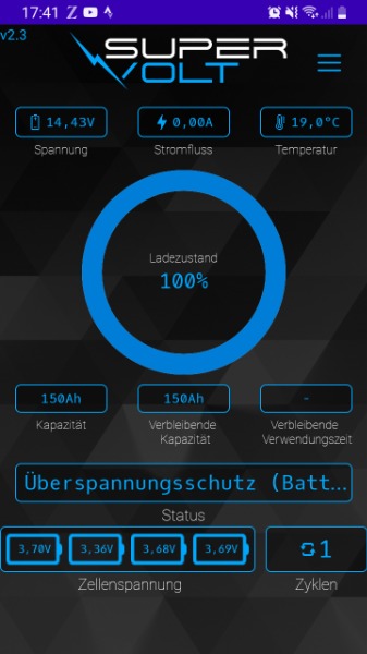

    Es wird ja nirgends Ladung von den vollen Zellen in die schwache Zelle umgeschichtet. Jedenfall kann ich so etwas nicht aus meinen Beobachtungen nachvollziehen.
    Das kannst Du im Normalbetrieb bei diesen Akkutypen auch nicht sehen; denn es werden ja alle Zellen geladen, nur -durch das Umleiten- eben nicht zu gleichen Teilen.
    Wenn das wirklich so stattgefunden hätte, hätte die Spannung der "schwächeren" Zelle auch ansteigen müssen, als kein Ladestrom geflossen ist. Das ist sie aber höchstwahrscheinlich nicht, oder konntest Du das beobachten?

    ...Wenn das wirklich so stattgefunden hätte, hätte die Spannung der "schwächeren" Zelle auch ansteigen müssen, als kein Ladestrom geflossen ist. Das ist sie aber höchstwahrscheinlich nicht, oder konntest Du das beobachten?...
    Hallo Hartmut,
    während des "Überlastschutzes" stieg die Spannung in der schwächeren Zelle nicht an.
