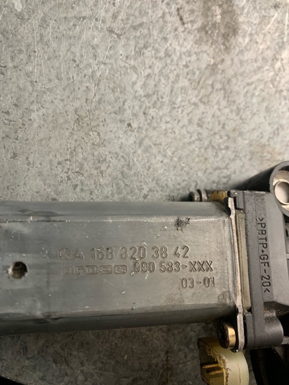

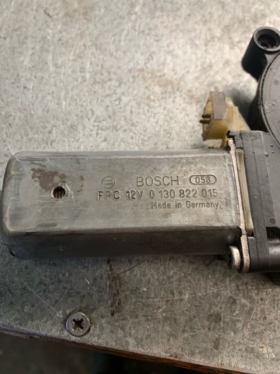

  • Hallo Zusammen,
    zwei Hinweise habe ich noch zum Thema Trittstufe - Omnistep - erstens: Der Motor geht schon mal kaputt wenn er sehr alt ist und mit viel Wasser in Kontakt kam - man kann sich dann einen nagelneuen bei Thule holen - Preis = heftig bis sehr heftig - oder man schau das man einen alten Audi Fensterhebermotor bei eba... ersteigert - mich hatte der Motor damals gute 10 € gekostet - ist baugleich und für den geneigten Bastler ein Fest :) ach ja - die Löcher habe ich in das Gehäuse gebohrt damit er nicht wieder voll Wasser läuft - im montierten Zustand habe ich eine kleine Plastiktüte als Spritzschutz drübergestülpt und fixiert.
    Zweitens - wenn man sich die Mühe macht und die Trittstufe zerlegt , also auch das Getriebe und Mechanik - ich habe einige feine Unterlegscheiben unter die Achsen der Hebel montiert, damit ist es etwas spielfreier und das schont den Platikkasten des Getriebes - damit kann die Stufe dann uralt werden - das ist gelebte Nachhaltigkeit ;) und ich bin und bleibe Fan des gepflegten Dieselmotors :)
    Wenn jemand solch ein Problem hat dem helfe ich gerne weiter - bin ja Zeitmillionär
    P.S. Bilder sind von dem Audi-Fensterhebermotor den gibt es bestimmt bei allen möglichen PKW auch noch ....
