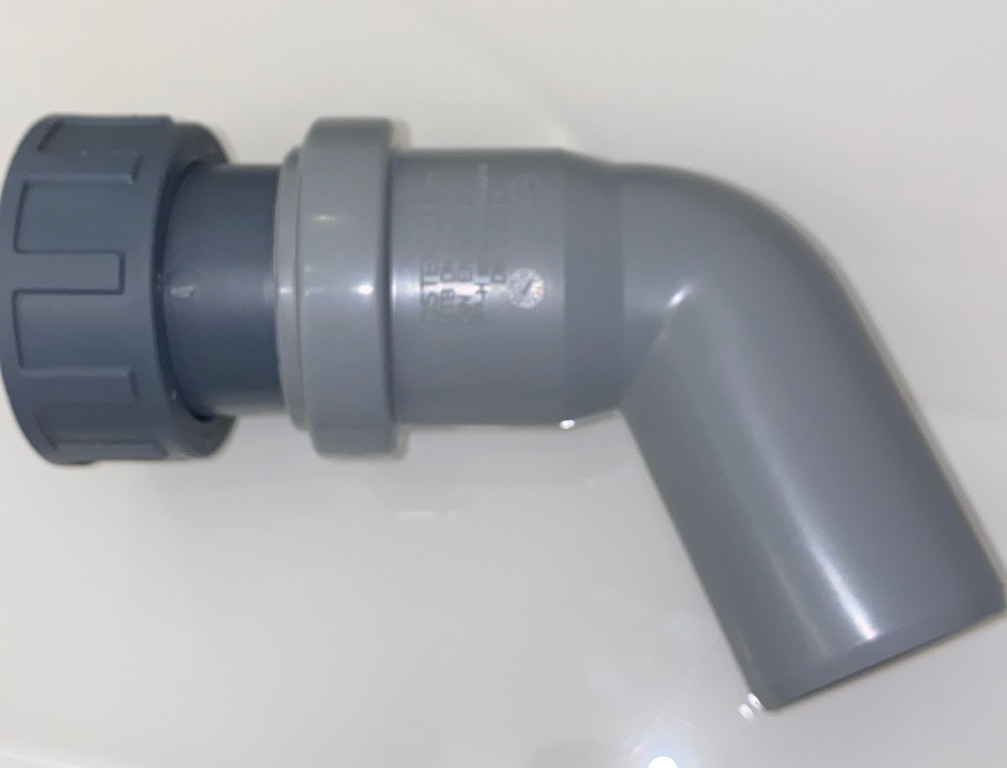

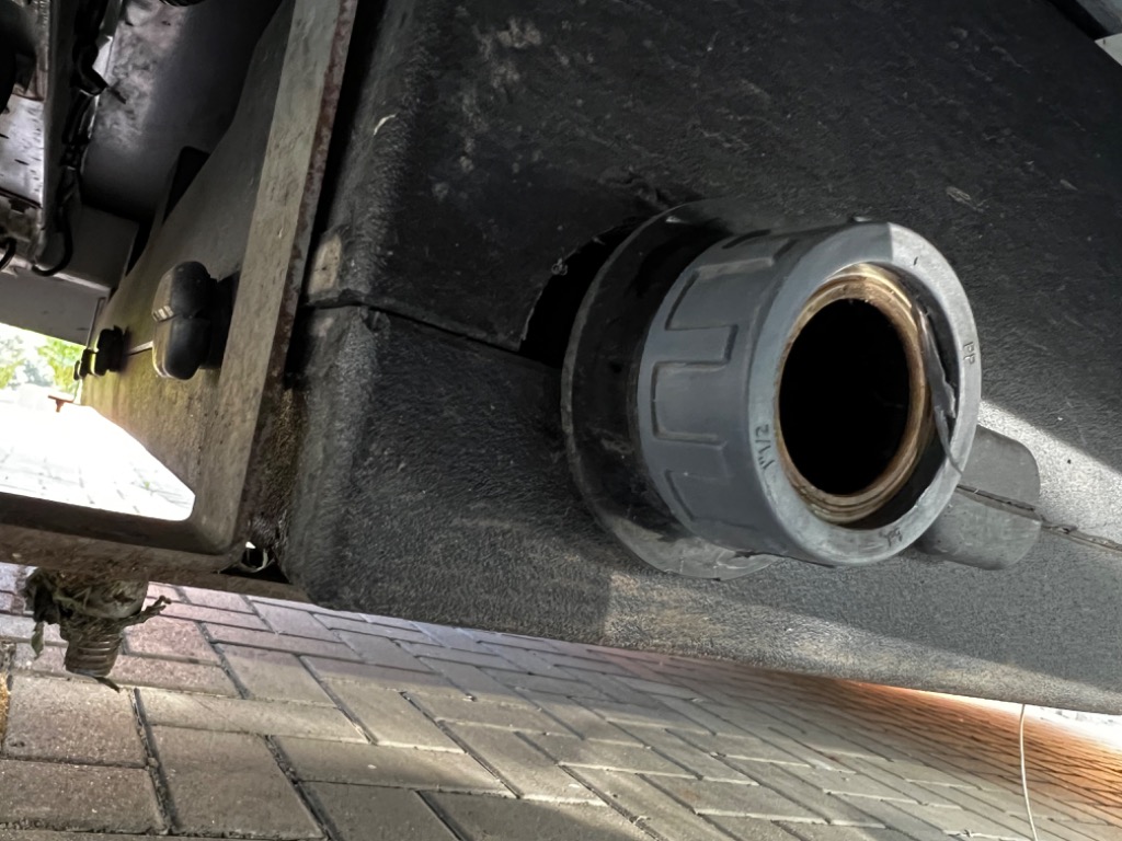

  • Ist das 40er oder 50er Gewinde intakt?
    Ein Bild bitte...
    MariaD & Cargol

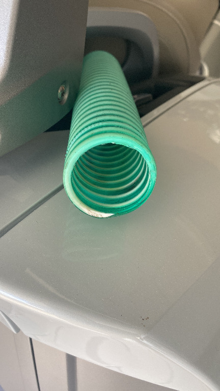

  • Ich verstehe Bild 1 nicht.
    In Bild 2 musst du nur das graue Stück gegen den Uhrzeigersinn drehen und schon hast du ein Gewinde.
    Von diesem aus kannst du arbeiten.
    Wenn du damit angefangen hast... schwieriger...

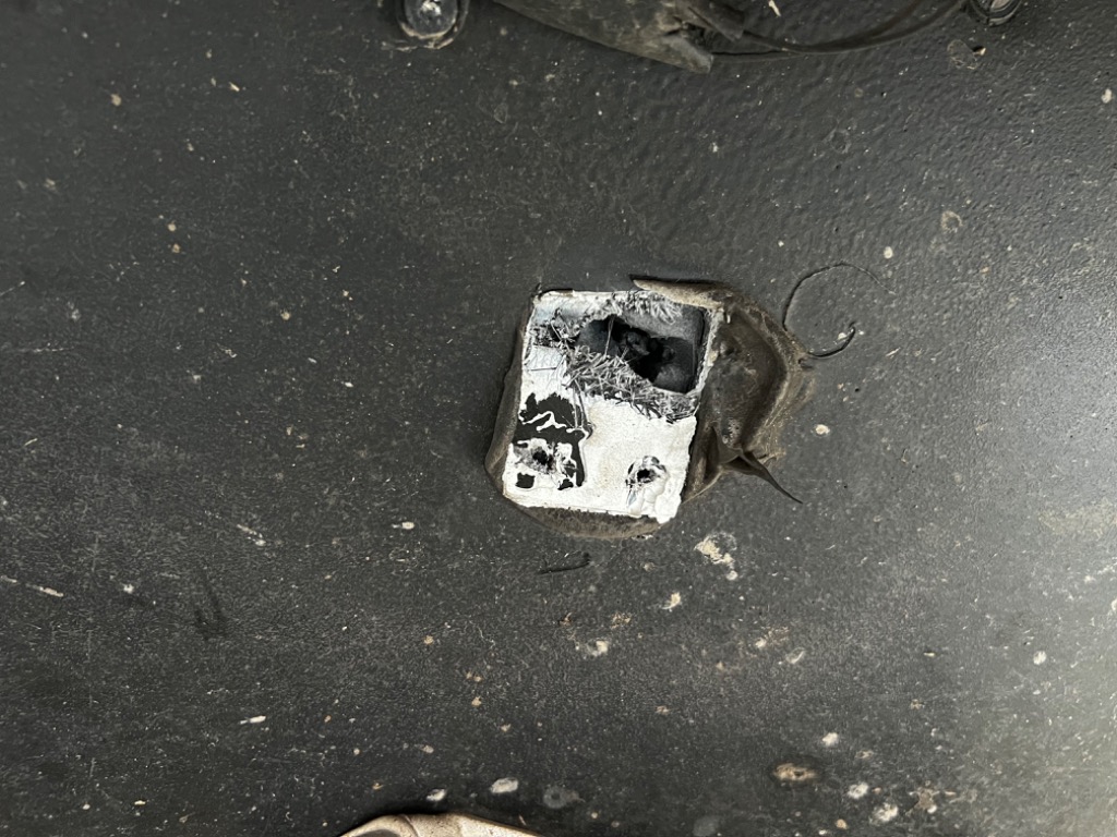

  • Bild 1 zeigt den Unterboden vom WoMo, wo vermutlich der Abwasserschlauch befestigt war. Das Gewinde auf Bild 1 ist schon klar, aber woher bekomme ich den Schlauch, der vonndort bist zum Rand des Aufbaus geht? Und wie kann ich den wieder am Unterboden befestigen?
    Beste Grüße
    seit 07/2021 glücklicher Besitzer eines Hobby Optima T65HFL

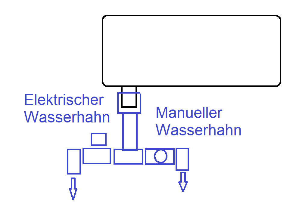

  • Hallo Charly,
    das ist alles unten drunter (bei mir gewesen)
    und so ist es jetzt
    Somit brauche ich mich nicht mehr zu bücken um das Wasser abzulassen ;)
    Gruß an Alle
    Kalle
  • Deine Frage war noch wie der Ablass am Fahrzeug befestigt war.
    An der blanken Stelle war ein Metallstreifen mit einem Halbkreis in dem der US-Anschluss mit Deckel angeschraubt war.
    Gruß Marco
