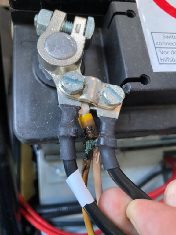

    ich wollte einen Victron Laderegler für eine Solartasche einbauen.

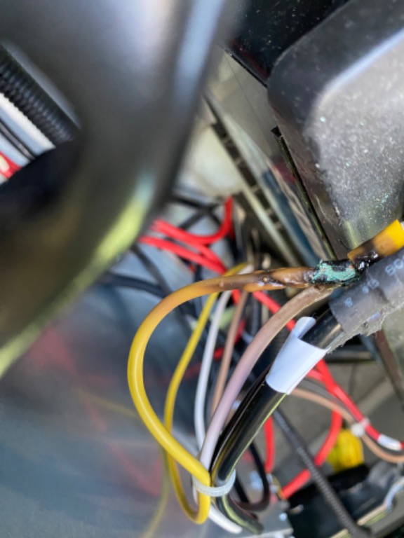

    Bei der Demontage des Sitzes ist mir das verschmorte Kabel aufgefallen.
    Weiß jemand wohin diese Leitung führt?
    Ich habe einen Optima Ontour Edition V65 GE von 2020.

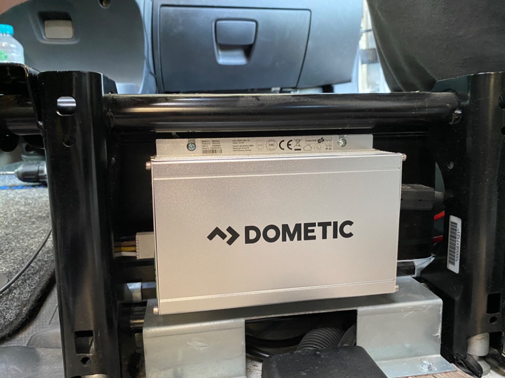

  • Das Kabel geht in das Dometic Ladegerät.
    Aber warum ist das so verschmort?

    Hallo Marcel,
    die Schadstelle ist ja im Bereich des Kabelschuhs, eventuell ist die Kontaktierung des aufgecrimpten Kabelschuhs nicht besonders gut gewesen. Kann vorkommen, wenn das Kabel schlampig abisoliert wurde und dann etwas Kabelisolierung in den Quetschbereich reinrutscht. Kleine Kontaktfläche = größerer Widerstand. Wenn noch genügend Kabellänge übrig ist, würde ich den Kabelschuh abschneiden und gegen einen neuen ersetzten. Dabei geeignetes Werkzeug benutzen und auf eine ordentliche Pressung achten.
  • Hallo Marcus,
    danke für Deine schnelle Rückmeldung!
    Das werde ich so machen.
    Schönen Abend
    Marcel
    Hobby Optima Ontour Edition V 65 GE, 140 PS, EZ: Juni 2020, 150 AH Supervolt Lithium, 1485 W LiFePO4 tragbarer Stromspeicher 1500 Watt Sinus AC Ausgang, 2x115 Watt Black Line Schindel Solarpanel+Victron 75/15 Laderegler, Supervolt 30 A Ladebooster, Victron Smartshunt, SOG 2 Bodenvariante, Maxxfan
  • Zusätzlich ein kleines Stück Schrumpfschlauch drüber schadet vermutlich auch nicht, oder?
  • Ja, das werde ich machen!
