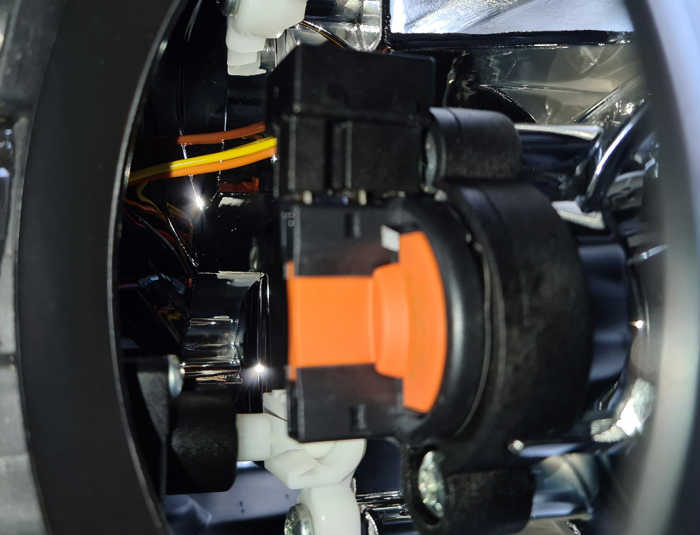

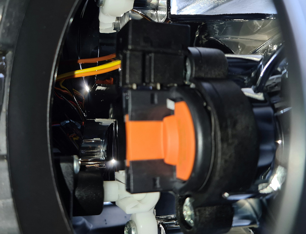

  • Bei meinem sind die Lampenhalterungen nicht identisch. Beim Abblendlicht das übliche Bajonet mit der Ferder zum Festspannen .Beim Fernlicht ist nur ein Bajonetverschluss,ohne Feder.
    Außerdem hat mein Fernlicht drei Kabel, die Lampen aber nur zwei .
    LG aus Essen. Lothar

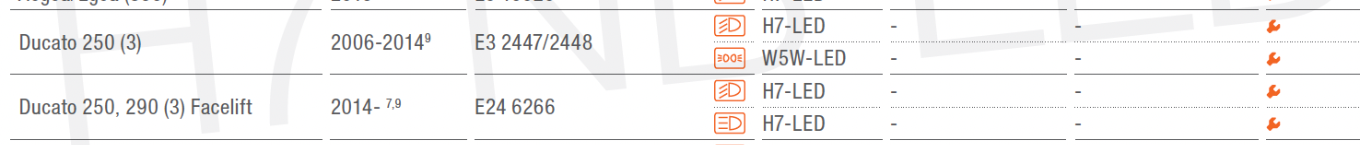

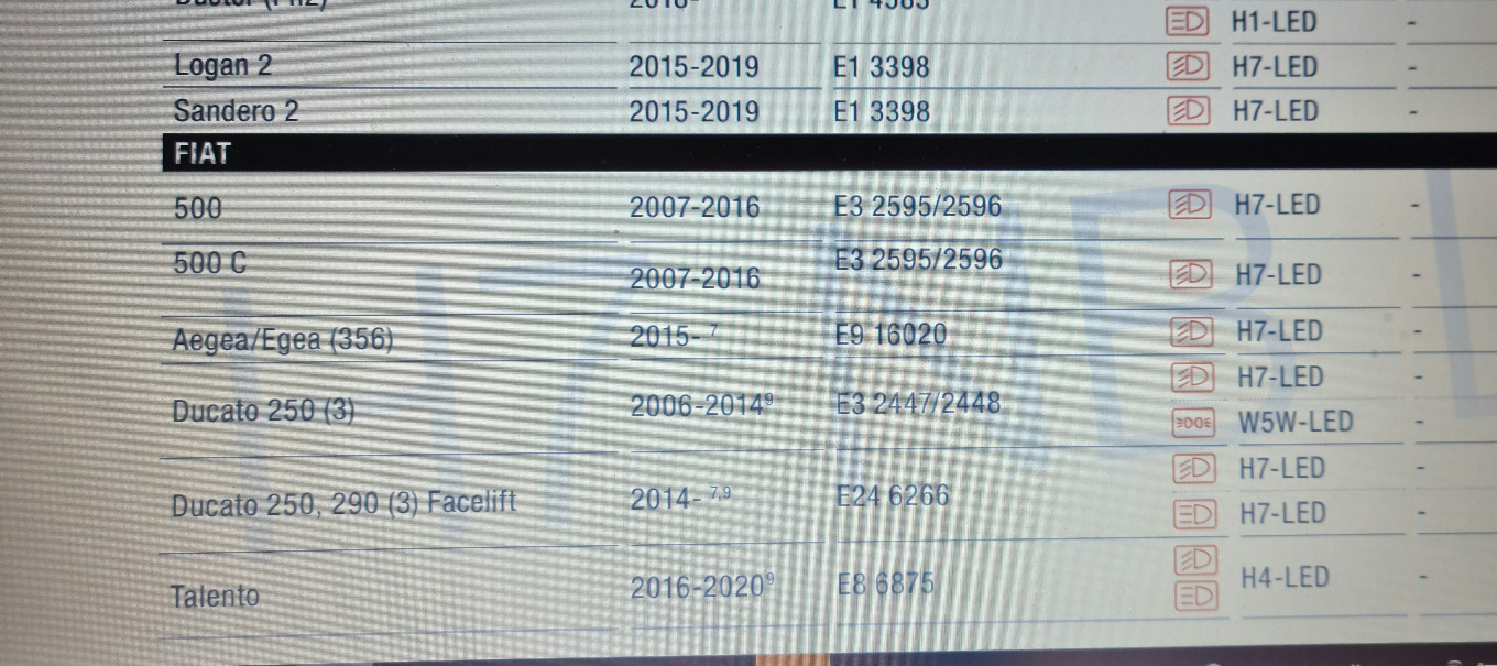

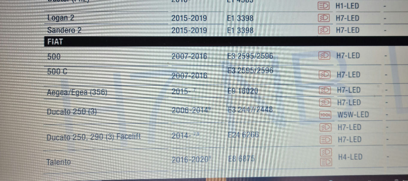

  • Hallo Lothar, welches Baujahr ist denn Dein Fiat ? Noch vor dem Facelift? Dann sieht die ganze Sache natürlich anders aus ...
    LG Christian
  • 2013 ... alles klar. Dann sind das ja ganz andere Scheinwerfer als die Aktuellen. Steht aber so auch (zumindest heute) so auf der Kompatibilitäsliste:
