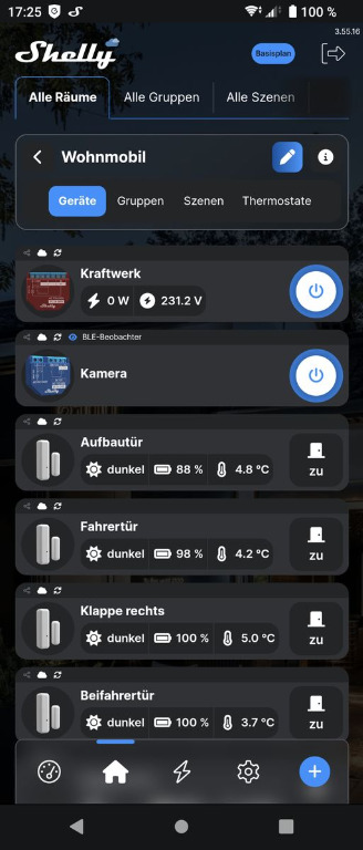

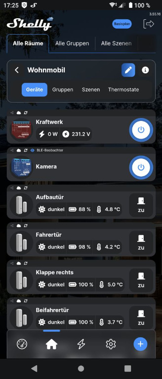

    Komm zwar an manches remote über Shelly-Teile oder die Eufy-Camera im Wohnmobil dran.
    Aber nicht an gerätespezifische Kontrollmöglichkeiten wie z.B. Dimes, Liontron, Truma, Victron.
    Bisher manches über Shelly:

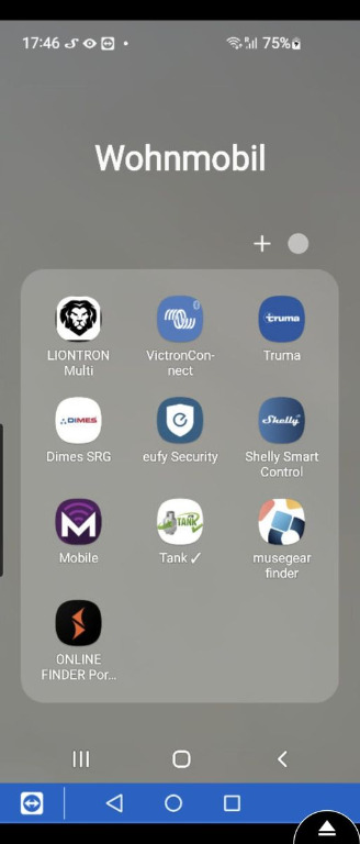

    Kann ich einfach machen, da ein altes Smartphone als Backup eh immer im Wohnmobil dabei ist.
    Hab das/Teamviewer nun mal 'ausprobiert'.
    Installation/Inbetriebnahme ist eine harte Nummer... aber dann :)
    So die Ansicht der Womo-Apps 'vor Ort', also auf dem Smartphone im Wohnmobil.
    Bzw. dann auch auf dem Remote Smartphone 'in der Hand'.

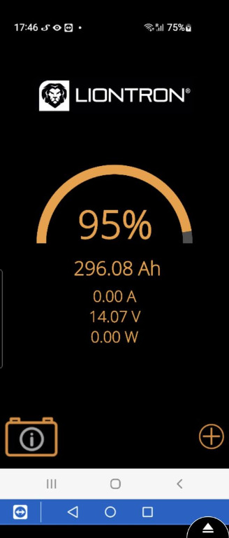

    Als Beispiel die Liontron-App/Remote:

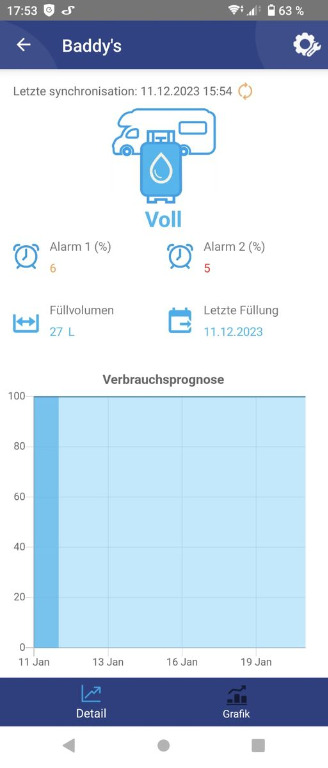

    Oder die Tankflasche/Remote

    Ich wollte eiglich mit dem Youtube-Video und den Screenhots zeigen, wie man/ich nun mit Teamviewer von einem Smartphone sonstwo auf ein Smartphone im Wohnmobil zugreifen kann, um da die vor Ort einstellbaren/kontrollierbaren Funktionen (meist per Bluetooth) nutzen zu können (Victron, Liontron, Truma, Dime etc.)
    Das hat direkt nichts mit den Shelly-Teilen zu tun, die da ja eher 'Krücken' sind.

    hab ja auch für die Shelly's Anwendungen gefunden wie z.B. Überwachung der Türkontakte an den Klappen und Türen,
    Temperaturüberwachung im Kühlschrank oder auch Gastankfach,
    Scharfmachen der Kamera im Innenraum oder Kontrolle der Einspeisung der PV ins Netz.
