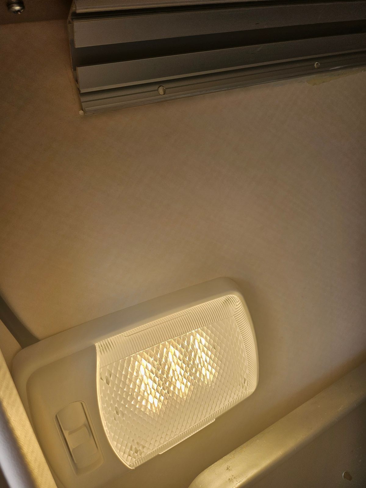

    Bei mir geht auf einmal das Licht in der Heckgarage nicht mehr. Sicherungen sind in Ordnung, und alles andere funktioniert. Ist ja eine LED verbaut.
    Hat da zufällig einer einen Tipp ,oder das gleiche schon mal gehabt?

    Hast du auch dieses plünnige Dings mit dem Schiebe-Schalter?
    Bei mir war mal die zu verschiebende Blechlasche leicht verbogen, so dass die keinen Kontakt mehr hatte.
    Kein Kontakt = kein Licht.
    Lampe öffnen, zurechtbiegen, geht wieder.

    Ja genau, ich habe auch die hochwertige Hobby Design Heckgaragenleuchte. ;)
    Werde das morgen mal ausprobieren und dann berichten.

    Sie tut es wieder, danke für den Tip und euch allen einen angenehmen Tag noch. Toll fas man hier im Forum immer Hilfe und Antwort bekommt, Danke.
    Gruß Stefan
