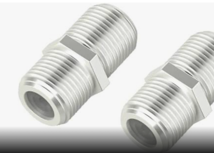

    Bei mir ist die TV-Außendose (Kombi-Dose: 12 Volt, 230 Volt, TV-Anschluss) bereits vollständig verkabelt und ein TV Kabel führt in den TV Schrank. Dieses lose Ende habe ich heraus gezogen und an einen SAT-Adapter (Kupplung) angeschlossen. Dieses Kabel führt dann direkt zum Fernseher. Ich habe mich dagegen entschieden die eingebaute SAT Dose zu verwenden.
    Der Aufwand war ca. 10 Minuten.
