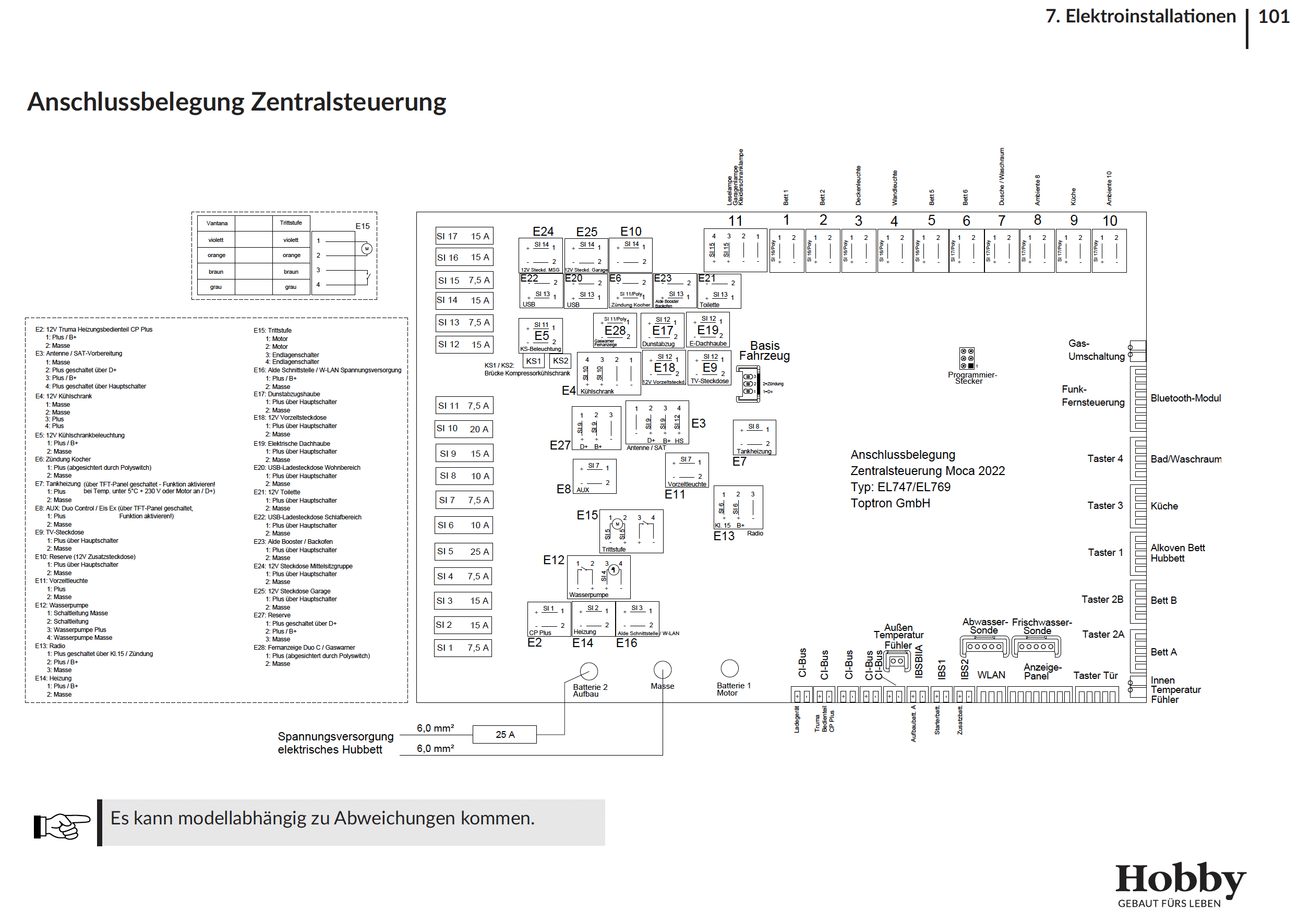

    Ich habe mal den Schaltplan des EBL angehangen. E17 bis E19 müssten noch frei sein, weil ich die angegebene Zusatzaustattung nicht habe. Das wäre dann zusammen mit dem TV abgesichert, aber das sollte ja kein Problem sein?

    Du kannst z.B. E24 oder E25 benutzen, die sind beide mit 15 Ampere abgesichert. Dort kann man einfach einen isolierten Kabelschuh aufstecken.
    Ich würde einen Subwoofer nicht am EBL anschließen. Der hat Spannungsspitzen und ich habe keine Ahnung wie toll deine Aufbau-Elektro-Verteilung das findet. Hinter den digitalen Schaltungen befindet sich möglicherweise Arbeitsrelais. Ich würde das auf keine Fall dort irgendwo an der Aufbau Batterie anklemmen.

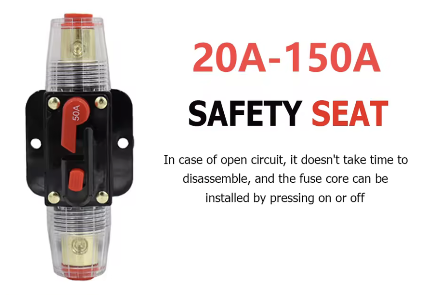

    Wenn du unbedingt einen Schalter (Hauptschalter) benutzen möchtest, dann nimm dir eine schaltbare Sicherung die du in die Leitung baust. Der Subwoofer braucht sowieso kaum Leistung, wenn der nicht beschaltet wird über Zündplus.

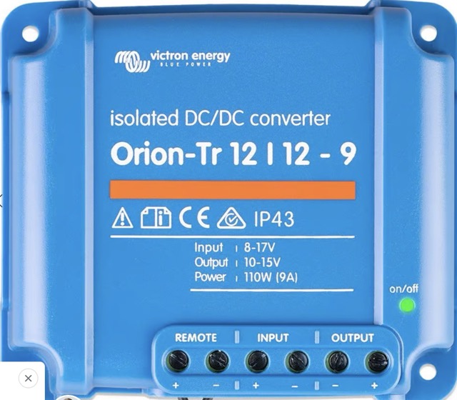

    Wen nicht möchtest das die Starterbatterie leergezogen wird, dann besorge dir einen DC DC Wandler mit 7 oder 9 Ampere. Das Teil kostet ca. 80 Euro.
    Damit hast du dann Ruhe und die Starterbatterie wird (eigentlich) nie leer.
