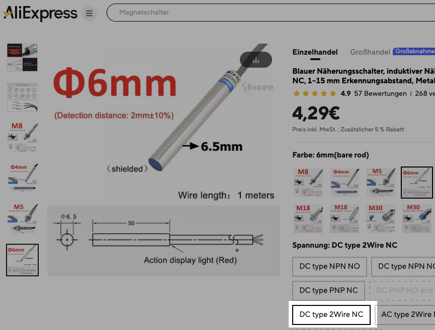

    Als Übergangslösung habe ich den Schalter überbrückt, sodass die Beleuchtung dauerhaft eingeschaltet ist, solange der Kühlschrank in Betrieb ist. Ich haber mir das Teil allerdings in China bestellt, weil es dort 10 Euro mit Versand kostet. Ob das damit funktioniert, weiß ich wenn das eingebaut wird.

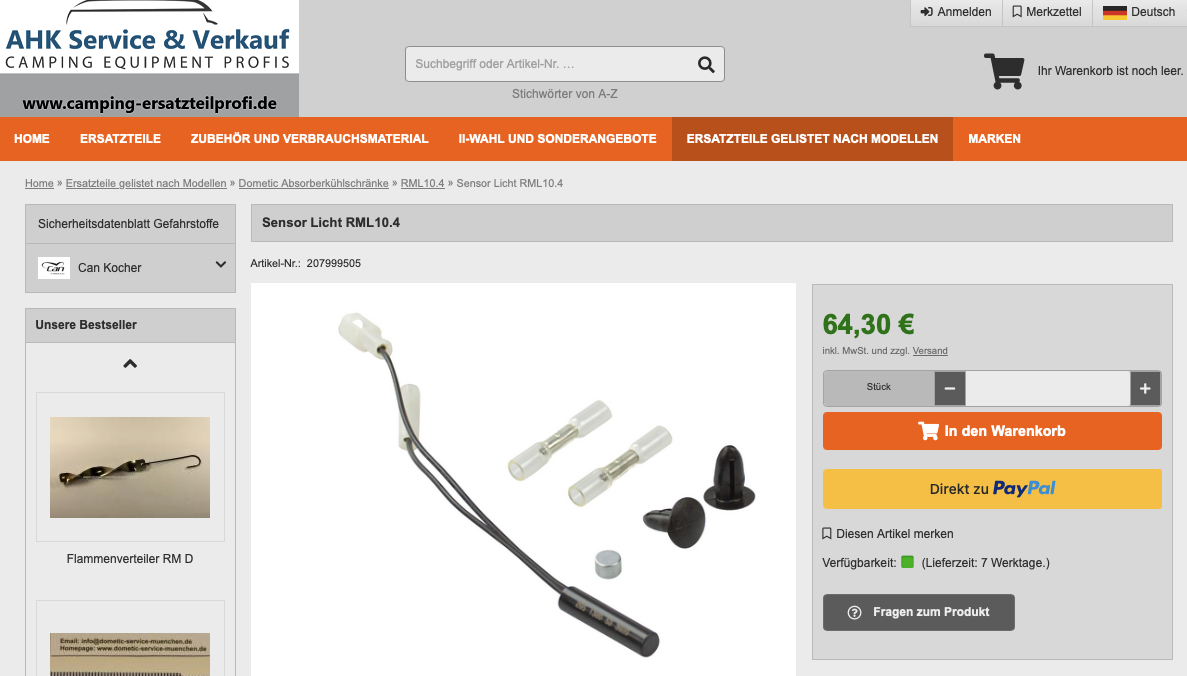

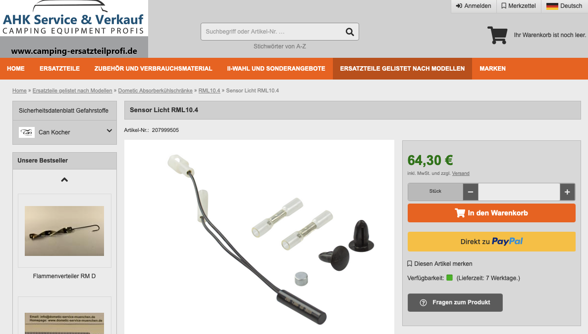

  • Ein Händler bietet ein Reparaturset an:
    AHK Allround Hausgeräte Kundendienst GmbH
    Hindelangweg 2
    83104 Tuntenhausen
    Tel. 08065 9096222
    Sensor Licht RML10.4
    Artikel-Nr.: 207999505
    Viele Grüße!
    Thomas
    Hobby Maxia Van ET
    Geht nicht, gibt´s nicht.

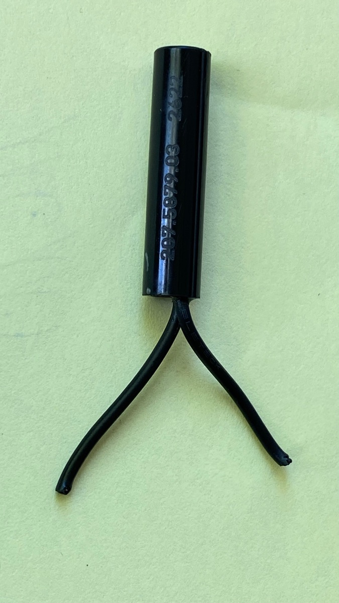

    ich habe den Sensor der Beleuchtung bei einem Ersatzteilspezialisten bestellt. Artikel war sofort lieferbar.
    Mein Kühlschrank: Produkt-/Modellnummer: RC10.4T.90
    Kontakt Firma: verkauf@ersatzteileshop.de
    Ersatzteil Art-Nr. 4 62.79 03-0
    Von Dometic empfohlenes Produkt: 207703402 reed switch assembly
    (Dieses Teil hat aber 25 Tage Lieferzeit)
    Heute eingebaut, funktioniert. Einbauort ist hinter der Bedienblende.
    Zeitaufwand: 10 Minuten.
