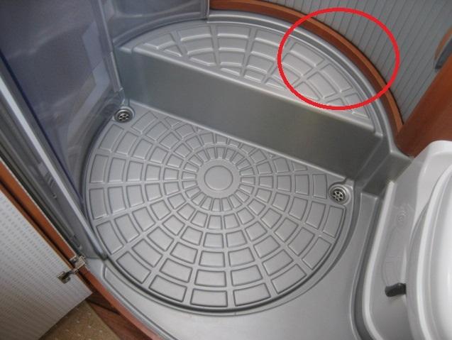

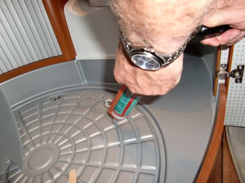

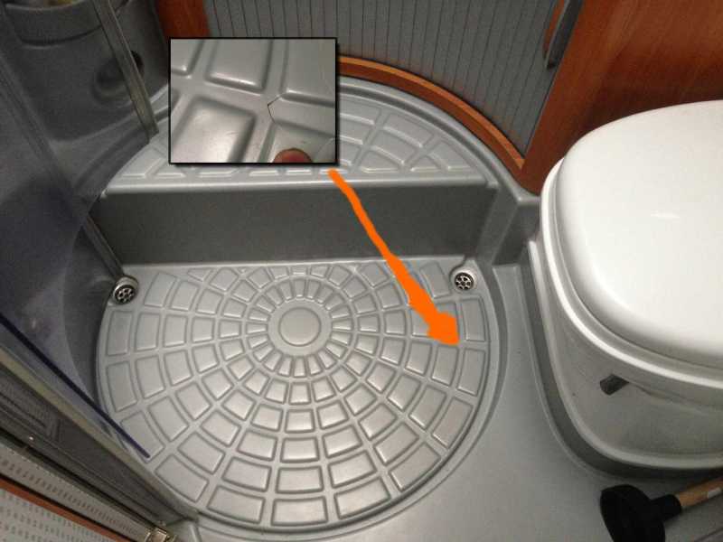

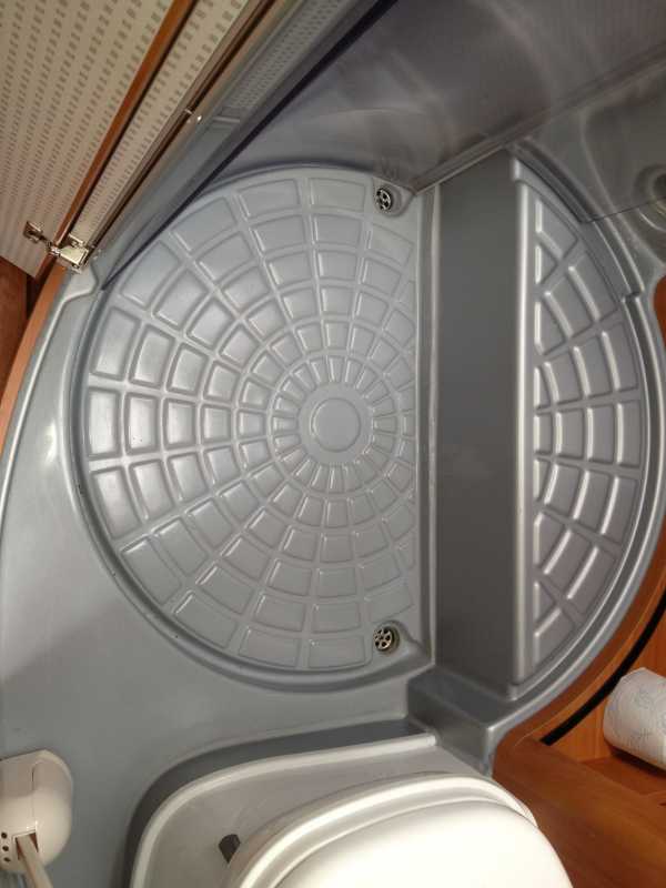

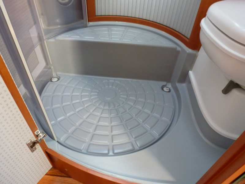

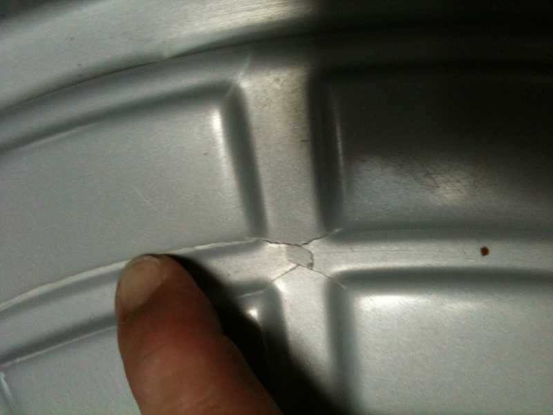

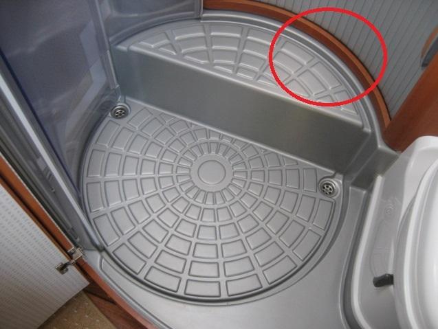

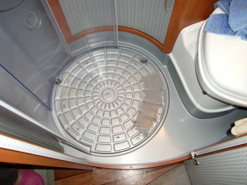

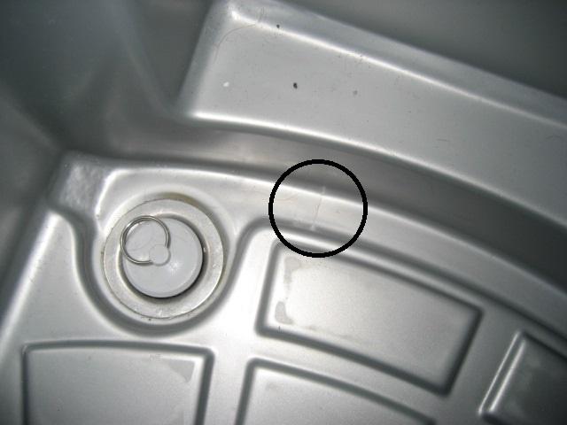

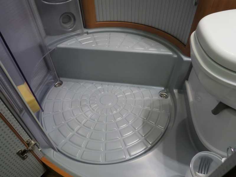

  • Ich schaue mal, ob ich Bilder einstellen kann, habe es fotografiert.
    Die Brüche sind in der Duschwanne, zur Zeit habe ich drei Stellen gefunden.
    In der Duschwanne sind ja diese kleinen Erhebungen, diese sind nach oben gewölbt. Da hier keine Unterfütterung besteht, bricht es bei punktueller Belastung.
    Da ich aber in den letzten Monaten leichter geworden bin, kann es sicherlich nur mit zunehmender Sprödigkeit des "ausdünstenden" Kunststoffes zusammenhängen.

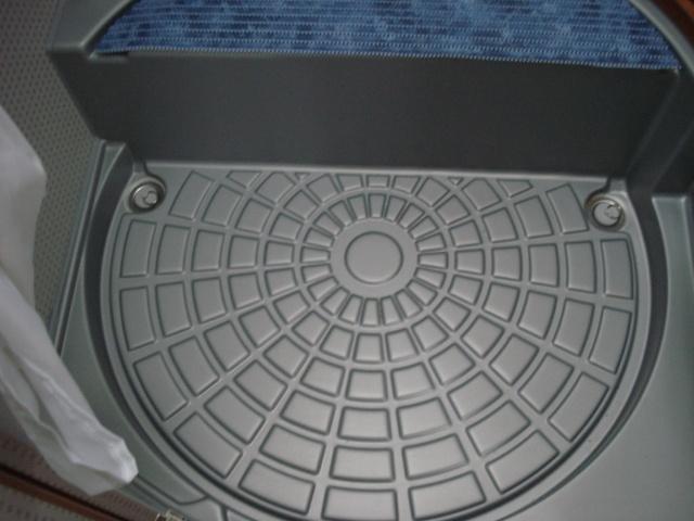

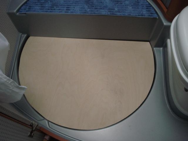

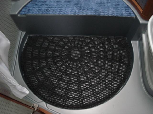

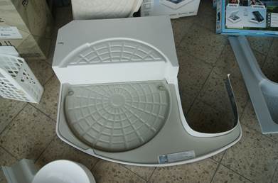

  • Hallo Udo,:(

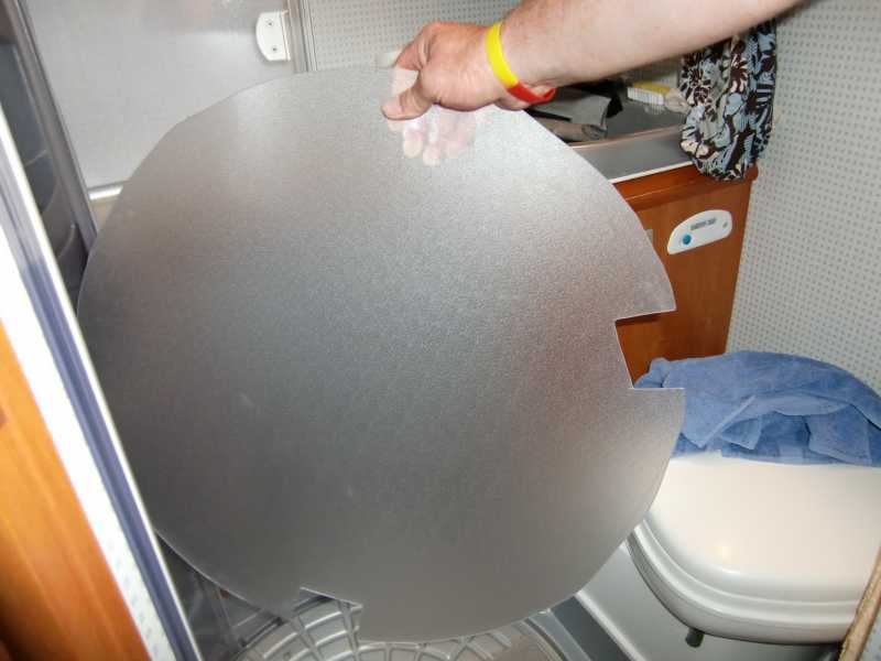

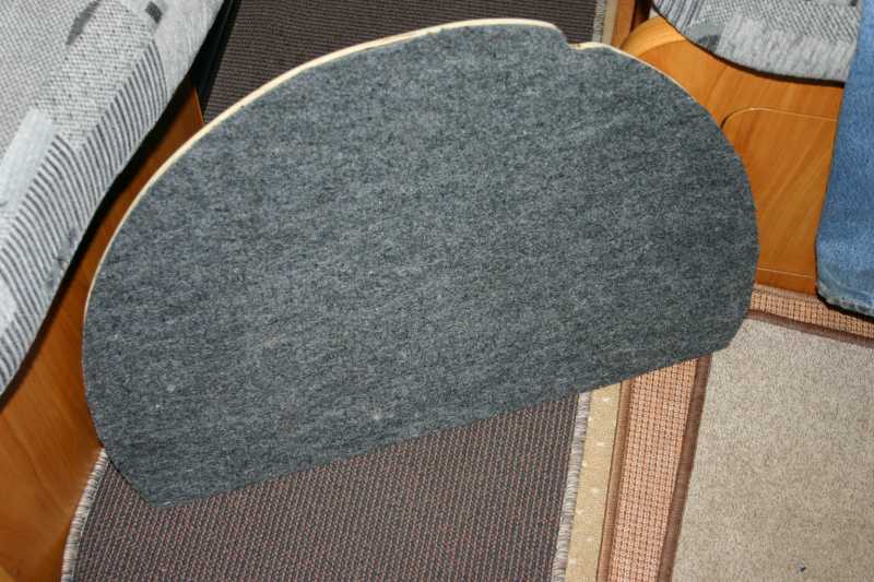

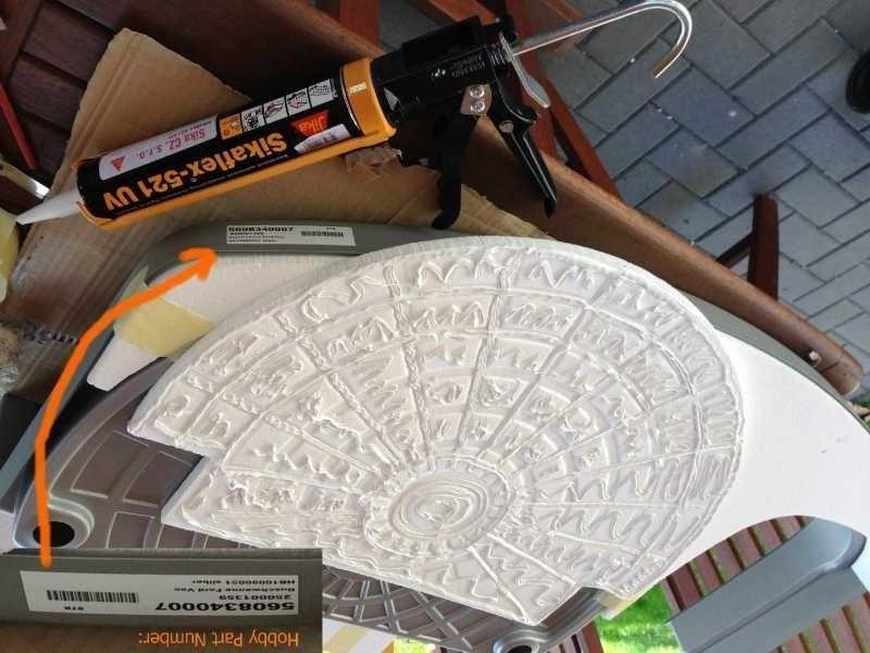

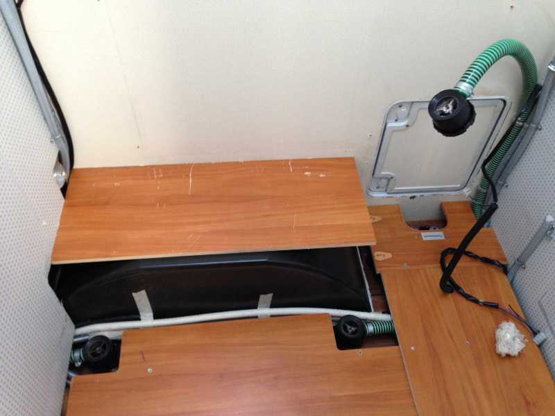

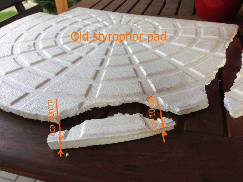

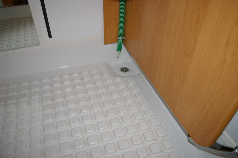

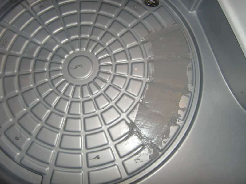

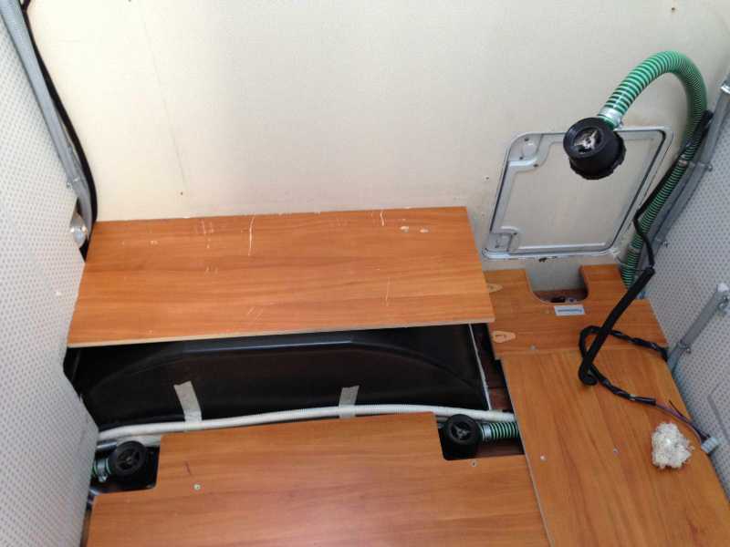

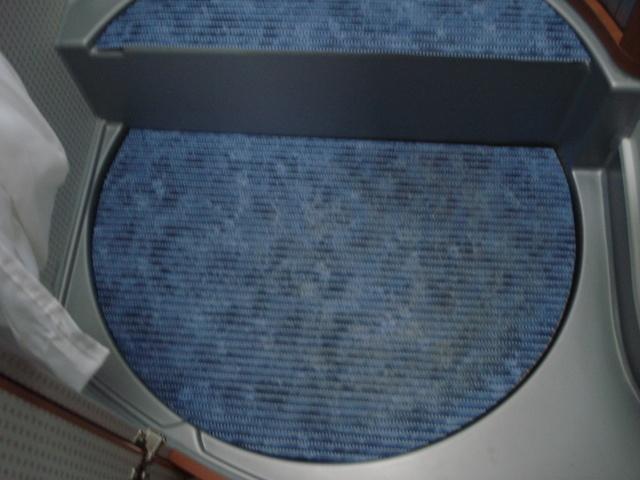

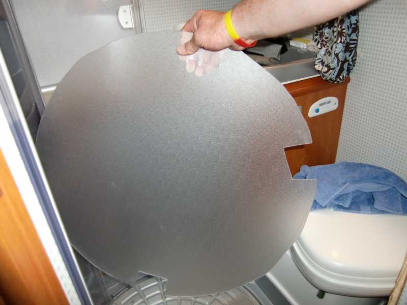

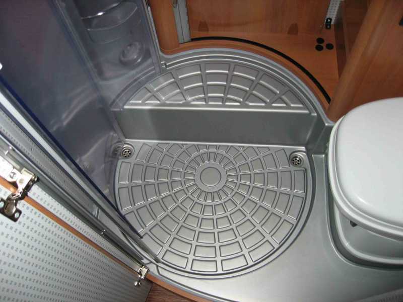

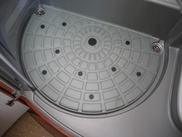

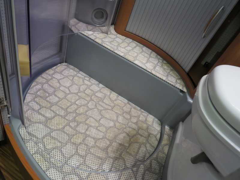

    Auch ich hatte das selbe Problem ,bei mir war die Duschwanne bei unserem Schweden Urlaub im letzten Jahr gleich in der ersten Woche gerissen, habe mir bei IKEA eine Teppich Stuhl Schutzauflage geholt und nach einer Schablone Ausgesägt bzw. Geschnitten und erst einmal Provisorisch Repariert.
    Habe mich gleich nach unserer Rückkehr bei unserem Handler gemeldet der gleich bei Hobby einen Garantie/ Kulanz Antrag gestellt hat der auch Genehmigt wurde Zul.Dat. 03.2007. BEI HOBBY DA WEDRDEN SIE GEHOLFEN? :P

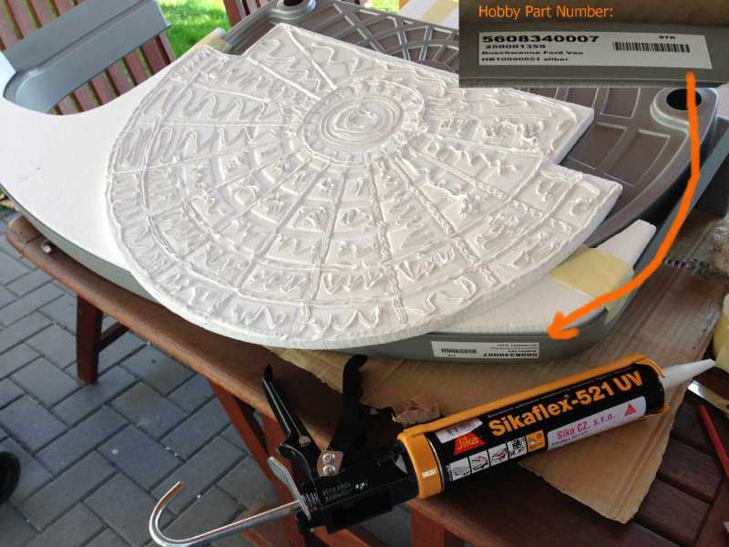

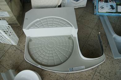

    Wie mir in Schweden ein Händler erklärte und auch meiner liegt das Problem bei der Mangelhaften Überfütterung es wird nur sehr Dünnes und Weiches Styropor verwendet das natürlich mit der Zeit nachgibt mein Händler hat bei der neuen Duschwanne das mitgelieferte neue Styropor Unterteil als Schablone verwendet und sich aus Blauenschaum glaube das ist Sterodur einen Neuen Unterbau ausgeschnitten da der Blaueschaum sehr viel fester ist , habe bei der neuen Dusche mein Provisorium als Schutzauflage verwendet habe noch zusätzlich Löcher in die Platte gebohrt damit das Wasser besser ablaufen ( wir Hobbyaner müssen ja Erfinderrisch sein )B) würde ich auch jedem Empfehlen für die Dusche, ist sehr schnell angefertigt und Kostet nicht allzu viel.

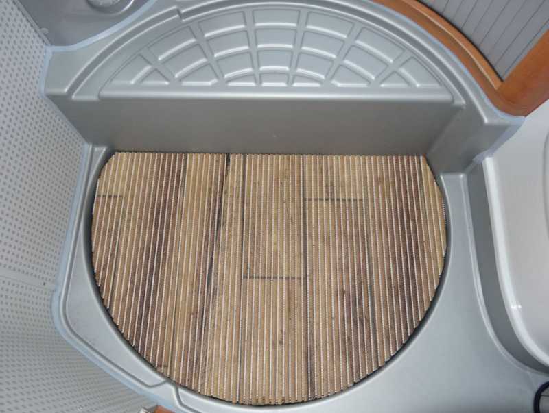

    Im alten Forum hat mein Käufer auch bei den letzten Einträgen zu diesem Thema ein Bild eingestellt von seiner Duschabdeckung allerdings aus Edelstahl was natürlich Richtig Euronen Kost.
    Werde auch mal versuchen einige Bilder einzustellen.
    Wunsche Dir viel Glück :)
    Gruß Wolfgang
  • Hallo lieber Wolfgang,

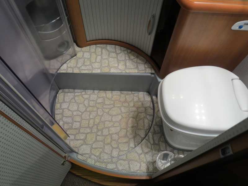

    hab einen Schreck bekommen, als ich die Bilder sah, aber was willst Du im Urlaub anderes machen, man will ja auch in der "Natur" mal eine Dusche nehmen können ....

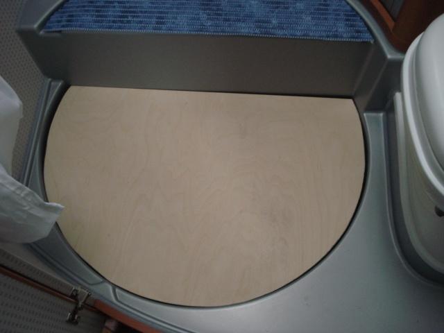

    Ich habe mir überlegt, ggf. nach erfolgtem Umbau eine Abdeckung aus Holz zu basteln, so wie man es auf den Rundbecken der Spülen in der Küche zu Hause hat, um den Druck besser zu verteilen ...
    Und wenn ich die absolut geile Kulisse sehe, in der Du das Provisorium bastelst denke ich mir, dass Du dem gesamten Forum noch einen ausführlich bebilderten Bericht zu Eurem Schwedenurlaub schuldest .... :P :) :)
    Bitte, bitte, meeeeehr ....
    Grüssle auch ans Mädel.

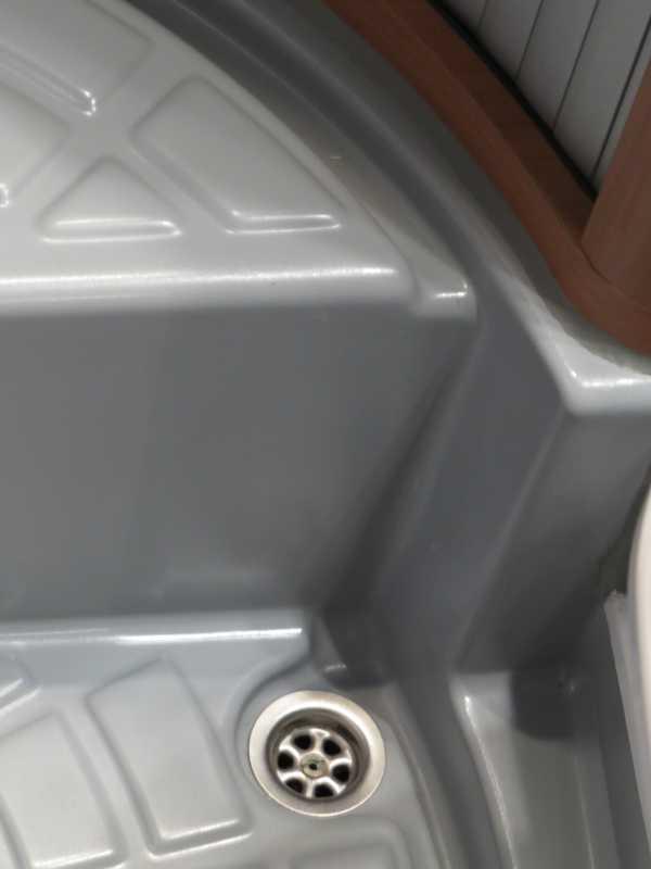

  • Ich habe mir im Van die Duschwanne genau angesehen. Bei uns ist nichts zu erkennen. Die Dusche wurde m.E. such nicht sehr viel genutzt.
    Auch scheint der Untergrund relativ fest zu sein. Zudem ist die Wanne nicht vollflächig wie auf den Fotos. Beim Van ist der Boden an der Außenseite zu etwa einem Drittel hochgesetzt. Der Radkasten erlaubt hier keine vollständige ebene Rundfläche.

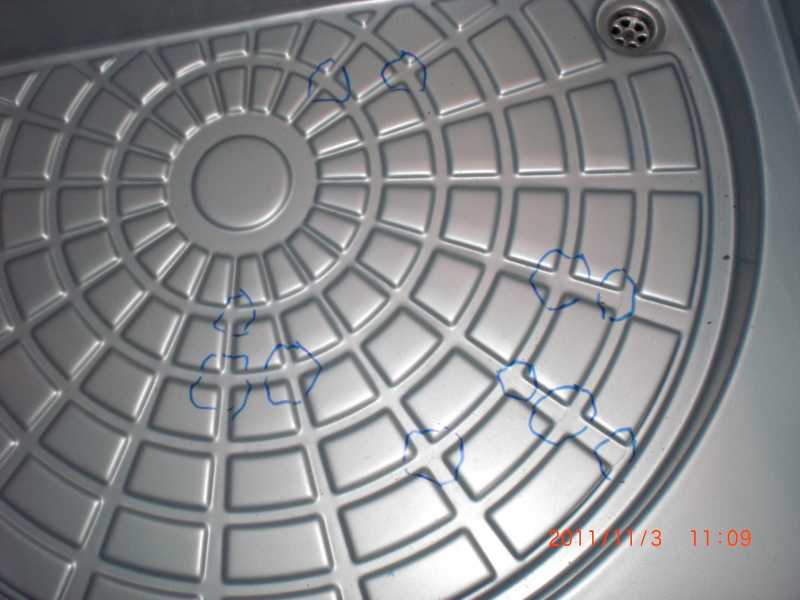

  • Der Bruch in der Duschtasse hat leider nichts mit der Nutzung der Dusche allein zu tuen, da die Duschtasse immer betreten wird. Hierauf hält man sich quasi zentral auf, um an das Waschbecken oder auch die Toilette zu kommen und sei es nur, sich vor dem Spiegel zu frisieren ... :(
    Und bei jedem Auftreten bewegt sich das Material in der "Urversion", die wohl erst in der laufenden Serie verändert wurde.

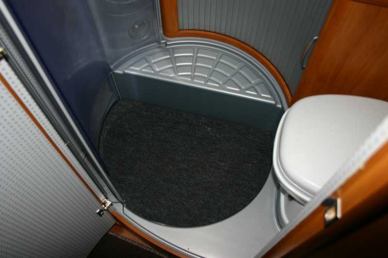

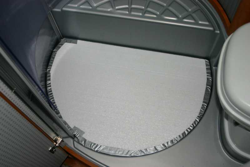

  • Hallo Udo.
    Bei mir wurde die Duschwanne schon 2 x ausgewechselt,allerdings in der Garantiezeit.
    Einen Holzboden würde ich nicht reinlegen da der Boden nicht unbedingt eben ist. Dann wäre die punkttuelle Belastung wieder da.
    Ich habe nach der 2. Reparatur mir Styropor besorgt und damit die Wanne ausgefüllt. Als Unterfütterung erst mal weiches um sich der Form anzupassen und danach hartes Baustyropor oben drauf.
    Da ich im Wohni nicht dusche kam dann noch ein Teppich oben drauf. :lol: :)
