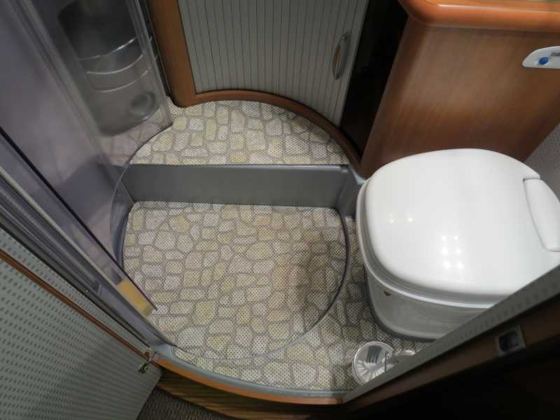

  • Hallo Peter
    Habe mal ein paar Fotos gemacht . Da kannnst Du gut vergleichen wie das Resultat des Einbaus einer komplett neuen
    Duschwanne von Wagner aussieht.
    Zum Schutz habe ich mir eine Badematte zurecht geschnitten .
    Viele Grüße Ralf

  • Noch was, Ralf!
    Wenn die Austausch-Betroffenen nicht selbst dabei waren wirst Du und Rudy fast die einzigsten sein die wissen wie es unter der kompletten "Wanne" aussieht.
    Das Bild von Rudy zeigt den planen,glatten Boden auf den die Styrodurplatte für die Dusch"tasse" aufgeklebt/aufgelegt wird
    Das nächste Bild von Rudy zeigt teilweise abgedeckt von unten die komplette Dusch"wanne" mit der äußeren dickeren Styroporeinlage, eingelegt in den äußeren Rand.
    Dein nächstes Bild zeigt Deine fertig eingebaute komplette "Wanne" von Wagner.
    Hier sieht man auch das unter der normal geschlossenen Tür sitzende vordere gebogene Abschlußbrett welches zur "Wanne" hin abgedichtet wird.
    Wenn ich also richtig verstehe folgt, von der Seite gesehen, nach diesem Brett die dickere äußere Styropor-Einlage und dahinter die Wand der Dusch"tasse" bzw. unter der Tasse die benannte schlechte dünne Styropor-Unterfütterung die Du nun aus härterem Styrodur verbessert hast
    Nach Entfernen des unteren gebogenen Abschlußbrettchens und des betreffenden Teils der dahinter liegenden dicken äußeren Styroporeinlage kann man also an die dünne weiche Unterfütterung kommen um diese gegebenenfalls von der Seite her in 2 bis 3 härtere Styrodur-Teilen einzuschieben und so auszutauschen.
    Oder?
    Zugegeben etwas fummelig aber, wenn ich richtig liege, durchaus machbar.
    Oder?
    Nur so eine Überlegung!
    Fragt
    Peter OB
  • Hallo Peter
    Dein Idee wird nicht funktionieren . Da wirst Du vermutlich mehr Schaden anrichten als Dir lieb ist .
    Tauschen ist wahrscheinlich unmöglich , weil die Platten teilweise verklebt sind .
    Dünne Styrodurplatten einzuschieben bei wenig Platz und außerdem zu verkleben ist eigentlich unwahrscheinlich .
    Ich würde Dir abraten .
    Das letzte Bild was Du eingestellt hast , ist nicht die Komplettwanne sondern der eingeklebte Einsatz .
    Viele Grüße Ralf
